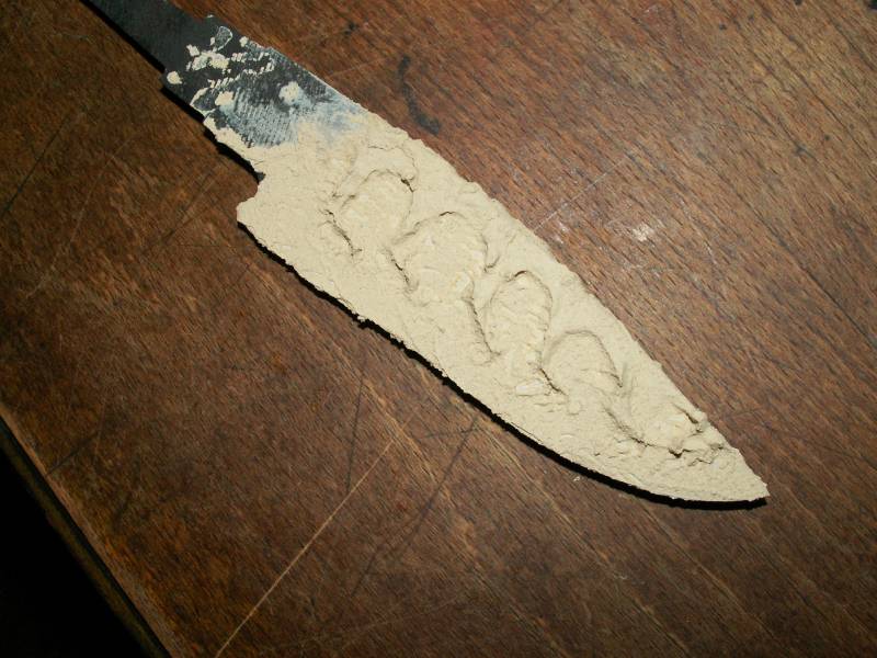

Fotos vom Lehmmantel habe ich keine gemacht. Das nächste mal denk ich dran. Aber im Grunde ist ein Foto gar nicht nötig. Man nimmt einfach sehr feinen recht dünnflüssigen Lehm und streicht ihn mit einem Messer oder einer Spachtel ca 0,5-1 mm dick auf die Klinge. Dann zeichnet man ein Wellenmuster hinein und trägt den Großteil des Lehms zwischen Muster und Schneide wieder ab, bis das Messer nur noch leicht benetzt ist. Fertig.
Wichtig ist zu beachten, dass beim Ölhärten der Hamon eher Richtung Schneide geschoben wird. Daher mit dem Lehmmantel nahe am Messerrücken bleiben.
mfg Ulrik
Nach langer Zeit, hier endlich ein Bild von meiner Art den Lehm aufzutragen.
mfg Ulrik

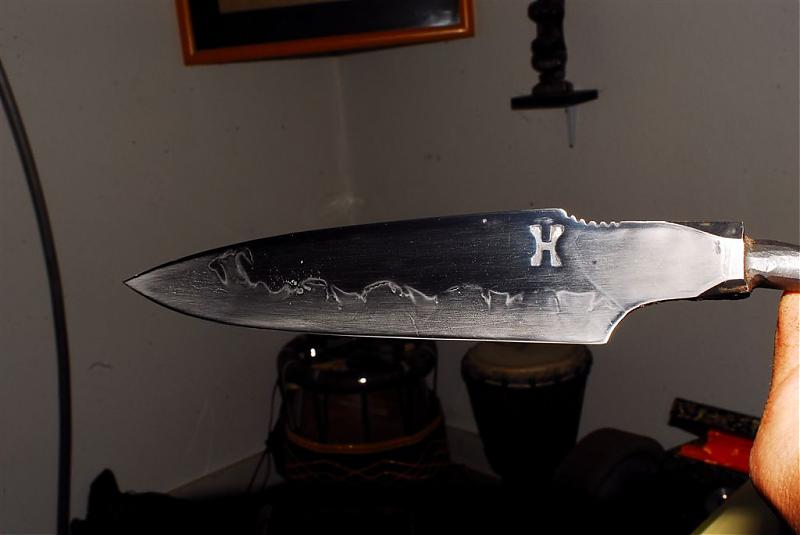

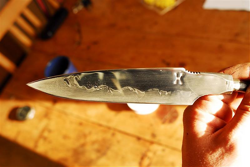

hallo
ich habe auch mal wieder ein bischen mit dem hamon gespielt.
diesmal hab ich den lehmmantel dünn gehalten.und zuerst ca 2-3 sekunden im warmen wasser und dann im ca. 50 grädigen öl abgeschrekt.
allerdings ist die klinge noch nicht gefinisht ich habe das selbe problem wie korat.ich schmide im moment lieber als das ich die messer fertig mache:hmpf:
mit dem ergebniss bin ich mal halbwegs zu frieden.
aber siht selbst.

Dieser Hamon ist einfach nur ein Traum. Ganz großes Kompliment dazu. Ich glaube ich hab irgendwo noch eine Klinge mit misslungenem Hamon rumliegen, da muss ich doch glatt mal deine Technik bösartigst kopieren und schnell mal in meine Schmiede gehen :teuflisch

Hallo Hano,
ganz große Klasse!!! Schöner Hamon, super gemacht!:super::staun:
Kannst du vielleicht noch sagen, welchen Stahl du verwendet hast und wie du den Hamon so schön zum Vorschein bringst?
Mirco
ne sag ich nicht:irre:
also der stahl ist 1.1545.und das sichtbar machen ist so ne sache.ich hoffe das kommt nach dem finish auch noch mehr raus .zuerst immer feiner schleifen bis 2000 dann zusammen mit öl um möglichst alle kratzer raus zubekommen(das steht bei der klinge noch alles an).dann in sehr schwach konzentriertem eisendreichloried leicht anätzenlassen.und je nach gewünschter stärke wieder überpolieren.
aber vor allem viel pröbeln.
na dann viel vergnügen.
(aber wie schon gesagt wurde bringt das abschreck im wasser grosses risiko auf ausschuss mit sich)(aber wen's klappt.....)
grüsse
hano

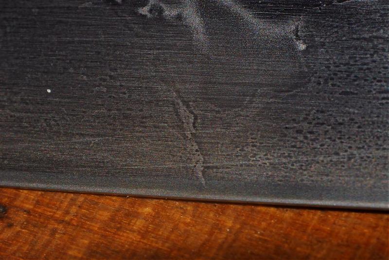

@Hano
Ohne Deine Begeisterung jetzt platt machen zu wollen ...aber wenn ich jetzt nicht total daneben liege oder da eine Fluse auf der Klinge liegt so meine ich einen Härteriss so ziemlich mittig der Klinge in der Schneide zu sehen.
Ich wollts ja nichts sagen, aber genau das habe ich heute Mittag auch gedacht....
Schön ist sie aber allemal!
In der Hoffnung, daß es nur so aussieht,
Mathias
hey leute
es freut mich riesig euch zu beruigen.das ist vermutlich eine art einbrand von dem ersten härte versuch in öl(der aber eben nicht das gebracht hat was ich wollte).
aber ich finde es super wenn auch solche sachen angesprochen werden.
ich denke konstruktive kritik mit nivo angebracht ist sehr wichtig.
ich habe noch ein makro bildchen der stelle gemacht

Yoh ey .....so kann man sich irren.
Optik:irre:
Na dann ist ja schön das doch alles reibungslos geklappt hat.:)
