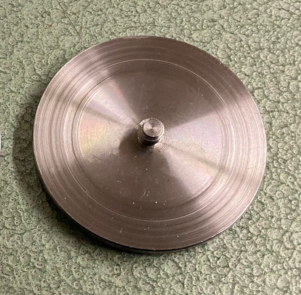

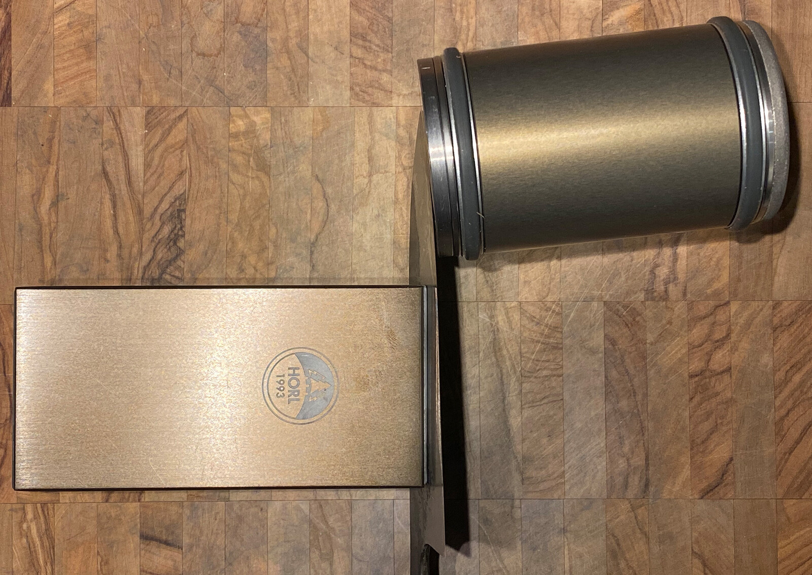

So, heute ist meine Bastelei fertig geworden und ein paar Bilder gibt es auch.

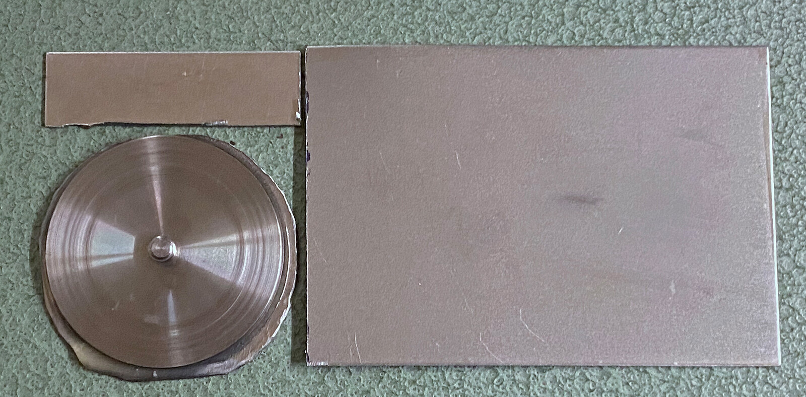

Hier die zersägte Diamantplatte und die Horl Scheibe schon aufgeklebt:

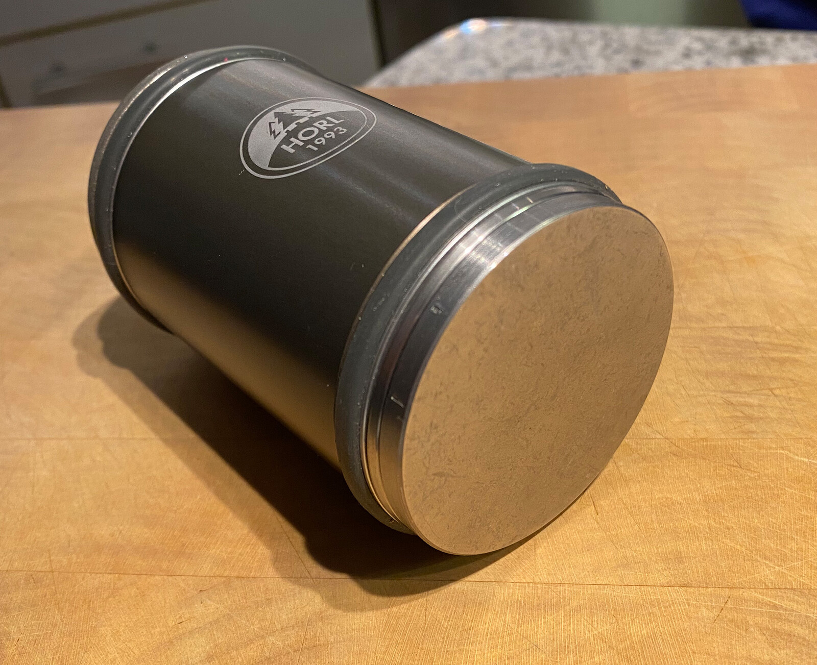

Die Scheibe nach der Feinbearbeitung:

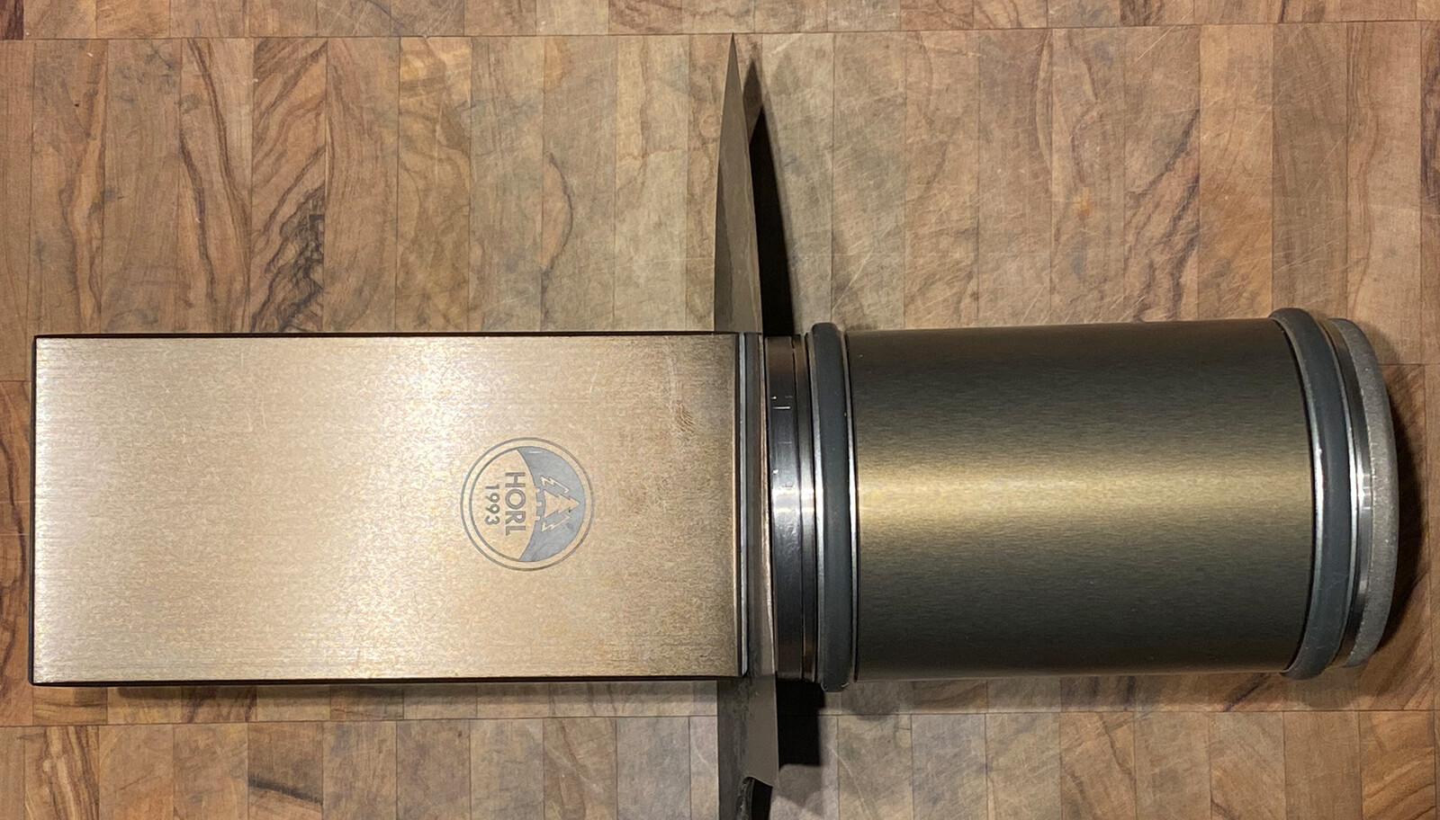

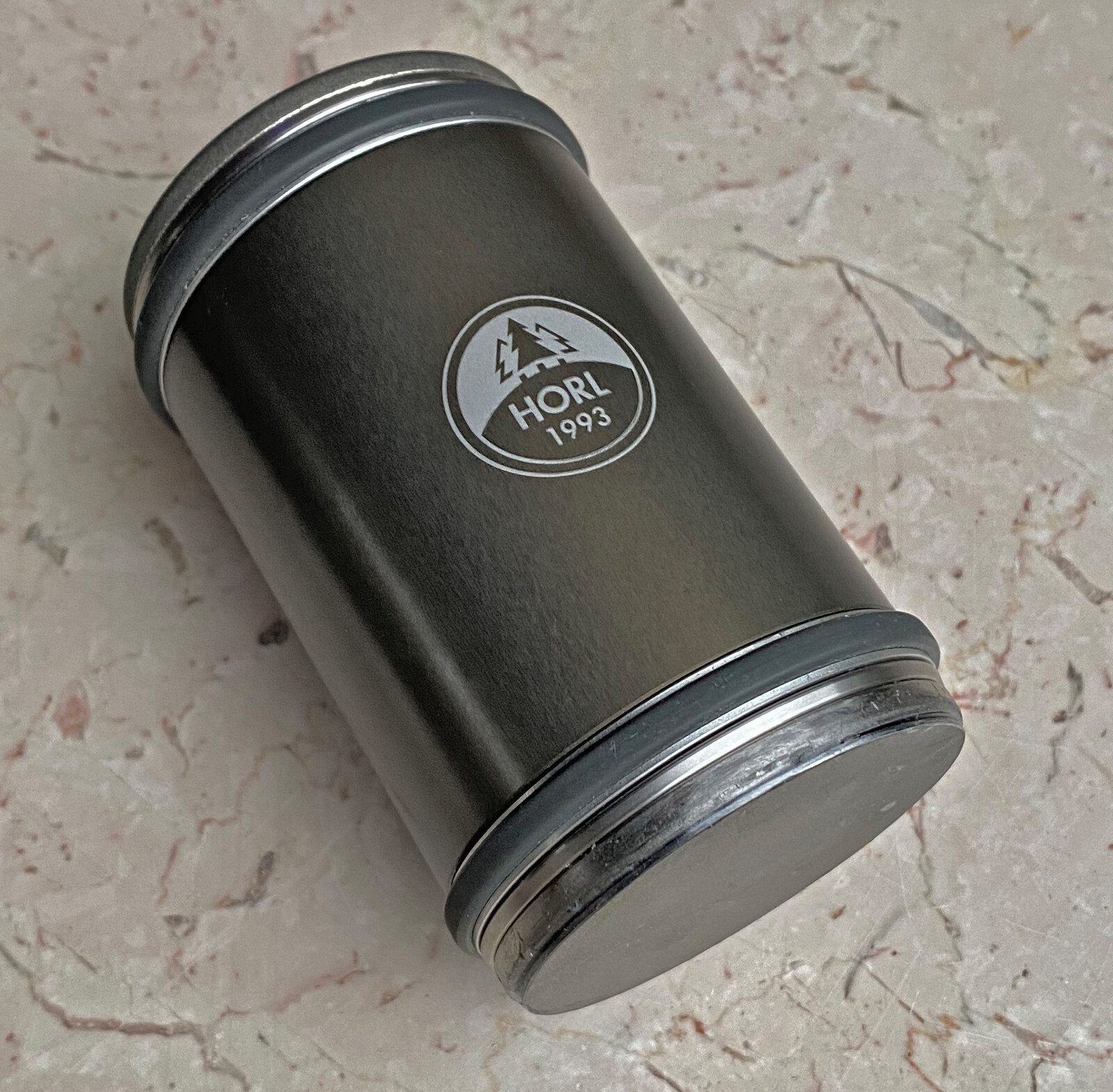

Und an den Horl montiert:
Erste Schleiftests zeigen, dass es sehr gut funktioniert.
Der Abtrag mit der 3000er Körnung ist zwar wirklich minimal, aber da der Winkel genau 15° hat braucht man ja zum Nachschärfen auch nicht viel.
Optisch gefällt mir die Geklebte Lösung nicht so gut, deshalb werde ich mir eine Scheibe aus einer der dickeren DMT Platten mit Gewinde bauen.
Ich weiss nur noch nicht ob ich bei der 3000er Körnung bleiben, oder den fast doppelt so teuren Stein mit der 4000er Körnung nehmen soll.
Irgendwelche Empfehlungen?

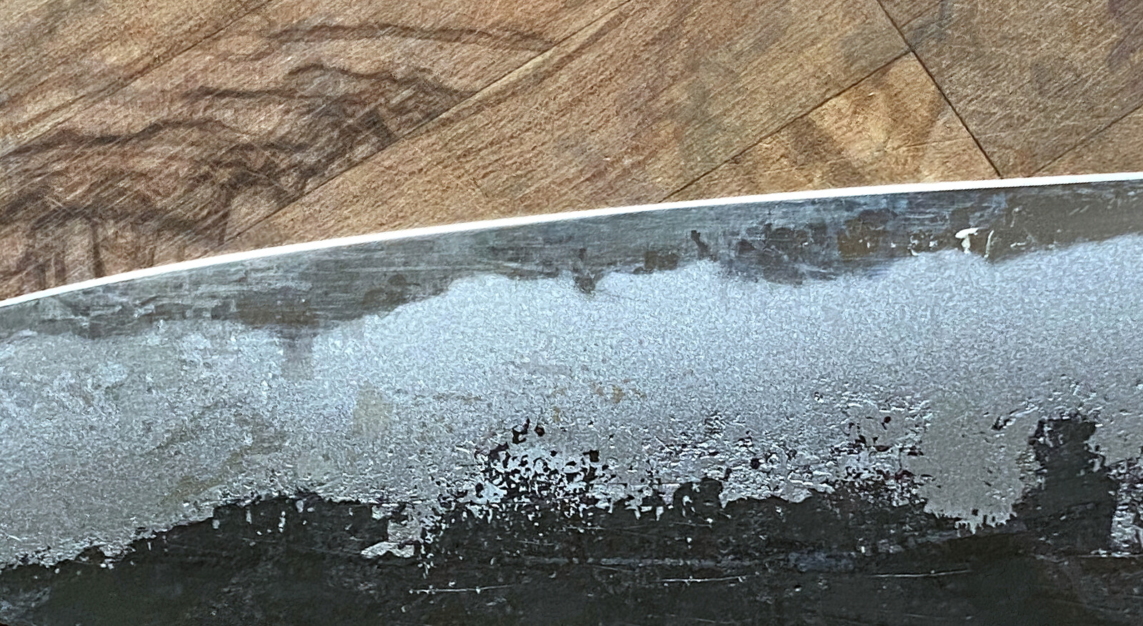

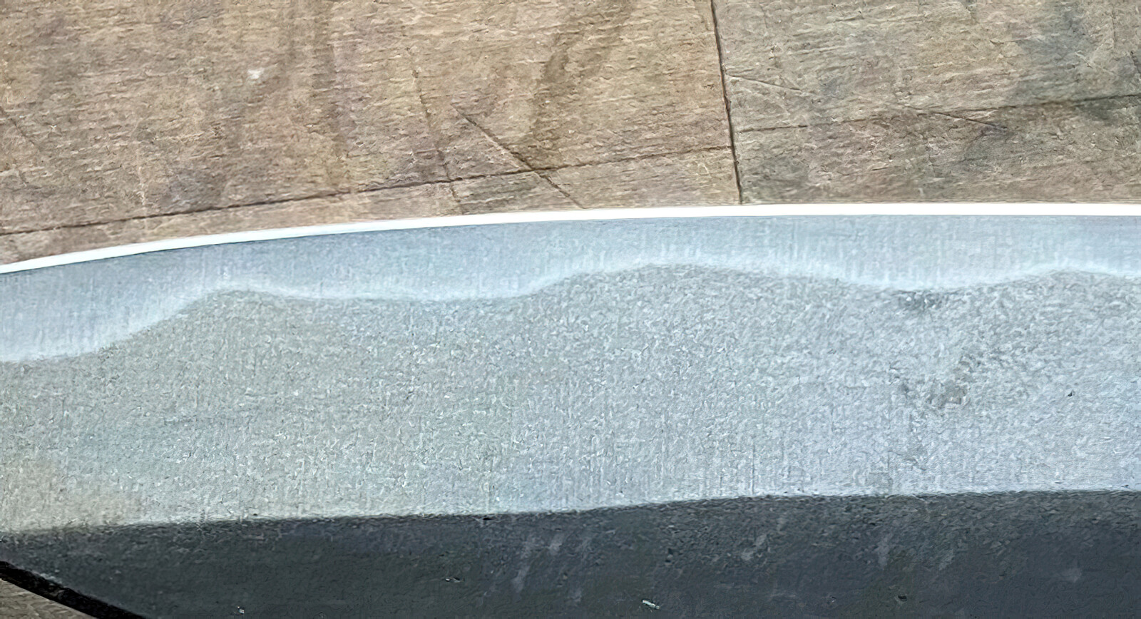

Jetzt noch 2 Bilder vom Ergebnis.
Mit der 3000er Diamantscheibe geschliffen, danach übers Leder mit Diamantpaste.
Die Schneiden spiegeln jetzt nur noch, es sind auch mit der Lupe keine Riefen mehr zu erkennen.
Nachdem das Ergebnis so überwältigend ist habe mir jetzt die 4000er DMT Platte bestellt, mehr geht nicht, zumindest mit Diamant pur :)
Nochmals Danke, dass ihr so hartnäckig wart :)
Ich fand die Messer ja schon vorher gut scharf, aber das jetzt ist der Wahnsinn!

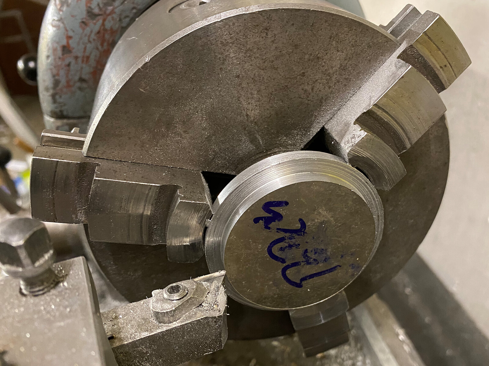

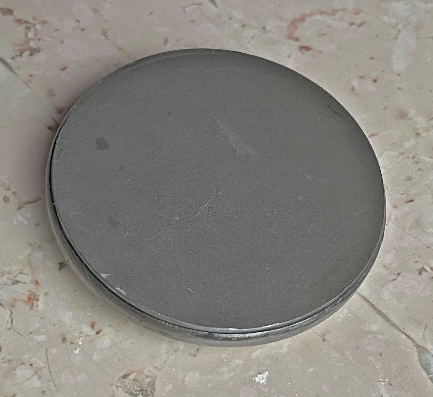

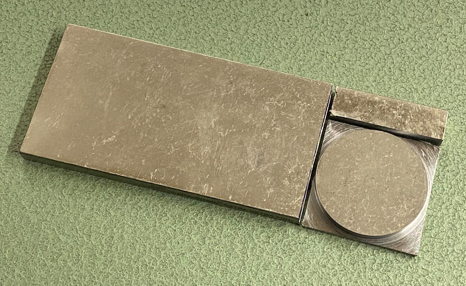

Heute ist die 10mm starke Extra Extra Fine DMT Platte mit JIS 4000 angekommen.
Das ist wirklich schon verdammt fein, man hat Probleme Vorder - und Rückseite der Platte zu unterscheiden :)
Ich hatte wirklich Bedenken, ob damit überhaupt noch ein spürbarer Abtrag möglich sei oder ob das schon unter "polieren" fällt.
Also Platte zersägt, abgedreht, Gewinde dran und ab ans nicht wirklich scharfe Messer, das natürlich schon 15° hatte.
Viel Abtrag gibt es tatsächlich nicht, aber es reicht um das Messer in kurzer Zeit richtig Scharf zu bekommen, den Rest zur Politur erledigten dann ein paar Züge über den Riemen mit Paste.
Ich habe mein Ziel erreicht und kann meine Messer zukünftig mit wenig Aufwand und wenig Verschleiss scharf halten.

Das sieht nach sauberer Arbeit aus - sowas weiß ich immer zu schätzen.
Mit verschiedenen Böcken für mehrere Winkel gefällt mir das so recht gut - als quick & dirty Lösung (y)
grüsse, pebe
Ich bin echt beeindruckt von der Arbeit! (y) Von dem Horl wird mich keiner überzeugen, aber wenn du das so ambitioniert für deine Bedürfnisse anpasst...
Was soll man da einwenden? Respekt!
Ich kann mir gut vorstellen, dass die Leute von Horl hier mit lesen ...(GREEZ)...
Vielleicht könnten die sich bei dir mal bedanken für die Aufwertung dieses Systems! ;)

Ich fasse meine Sicht auf den Horl nochmal zusammen:
Primär ist das natürlich ein Teil für Noobs, die auf besondere Gadgets stehen.
Trotzdem denke ich, dass damit auch unbedarfte Menschen ihre Messer schnell und einfach auf eine brauchbarere Schärfe bringen, als sie dies mit anderen Consumerprodukten schaffen würden.
Der Horl ist in seiner Anwendung praktisch idiotensicher.
Aber auch hier gibt es wohl Ausnahmen, die es nicht schaffen ihre Messer damit zu schärfen, die Sache mit dem Grat ist halt auch wirklich ziemlich kompliziert :)
Was mir gefällt?
Ein cooles Teil, das schnell und unkompliziert einzusetzen ist.
Ich sehe bei einem sich drehenden Schleifkörper Vorteile gegenüber einem Oszillierenden:
Beim oszillierenden Schleifkörper werden eventuelle Unebenheiten auf die zu schleifende Klinge übertragen, bei einem sich drehenden Schleifkörper wird kontinuierlich immer ein anderer Bereich des Schleifkörpers genutzt.
Besonders stark ist dieser Effekt natürlich bei der durch das 4fache Planetengetriebe des Horl Pro noch schneller drehenden Scheibe.
Einen weiteren Vorteil der sich schneller drehenden Scheibe sehe ich am Klingenende Richtung Griff, wo sonst weniger Abtrag stattfinden würde.
Die einfache Einhaltung des Winkels mittels Magnetschablone finde ich genial.
Für meinen Bedarf spricht auch nichts gegen den 15° Winkel, für Outdoor und Taschenmesser drehe ich die Schablone um und schleife mit 20°
Sollte ich irgendwann merken dass 18° wären besser, baue ich mir halt eine entsprechende Magnetschablone.
Dass der Winkel beim Schleifen gebogener Klingen mit dieser Methode nicht überall genau 15° beträgt ist klar, er wird etwas nach oben und unten abweichen.
Wie ich gerade in einem anderen Thread lesen konnte, ist das ja aber auch bei den hier favorisierten Stangenschleifern der Fall :)
Mir reicht es aus, wenn der Winkel an jeder Stelle der Klinge reproduzierbar immer gleich ist, egal ob 14° 15° oder 16° und das ist der Fall
Die mitgelieferte Diamantscheibe ist natürlich zu grob, das habe ich inzwischen gelernt :)
Horl bietet deshalb für seine Jünger feinere Steinscheiben an, die natürlich Verschleiß haben und dadurch Umsatz generieren :)
Mir persönlich gefällt diese Option nicht, deshalb habe ich mir eine 4000er DMT Diamantscheibe gefertigt.
Im Moment denke ich, dass sie zum Nachschärfen ideal und ausreichend ist, sollte sich mit der Zeit herausstellen, dass ich sie zu fein gewählt habe, mache ich mir halt noch ne 3000er DMT Scheibe.
Die beiden Horl Diamantscheiben haben bei mir nur noch den Zweck neue Messer auf die 15° anzulernen.
