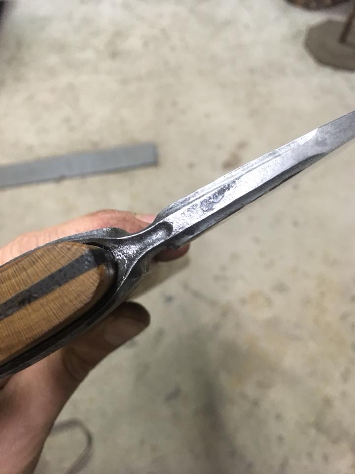

2. Die Feinabstimmung war aber Hölle....und dennoch passt es recht gut zusammen. Aber natürlich wieder mal einen fetten Linienfehler im Pferdeknochen. Ich hoffe, dass ich den durch einige Klimmzüge noch beheben kann.
Ich lerne: Komplexere Griffe sollte man doch im voraus planen. Zumindest etwas und nicht einfach freischaffend losarbeiten.

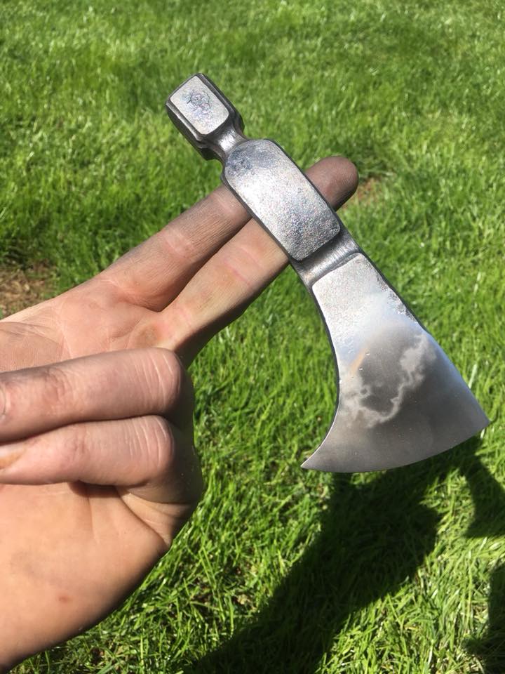

5. Es wurde endlich dunkel und ich konnte das Tomahawk in einem behelfsmäßigen Grill / Esse auf Hamon härten. Gröbster Pi-mal-Daumen-Schliff und sehr kurze Ätzung zeigte vielversprechendes:
6. Einige Stunden des Handschliffs später und der Hamon war und ist so, wie ich mir einen Hamon vorstelle. Und das unter Sonnenlicht...das heisst wirklich was:

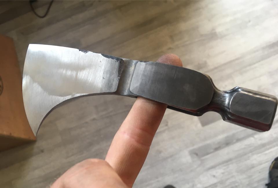

Leider ist mir beim Härten der Hammkopf gerissen....was ich so nie erwartet hätte. Und mit dem Hammerkopf sind auch mal 15h Arbeitszeit verpufft. Aber sei es drum...eine zwei Tage später stand ich dann wieder vor der Esse und habe das nächste Hawk geschmiedet.

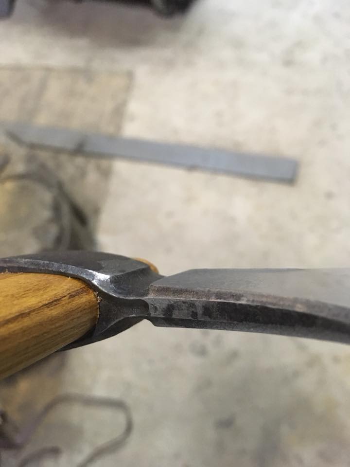

3. Da ich nicht nur an Griffen rumbasteln kann und will, brauch ich mal wieder was grobes...und so ein Projekt begonnen, dass mir schon lange im Kopf rumschwebt: Das Messer von Daryl in/ aus Walking Dead.
Ist ja bissl taktisch und ausserdem noch Flacherl und wohl auch CNC gefräst. In Summe drei negative Signalwörter für mich (!)...aber ich finde es trotzdem geil; so übersetze ich eben das Busse in mein Design und halte mich zumindest grob an die Orginalvorlage.
Hier die Klinge aus 1.2833:
Ich hatte die Hohlekehle gedremelt, aber das hat furchtbar ausgesehen. Somit mit dem Bandschleifer vorgetastet und den Rest mach ich dann mit der Hand.
Parier und Endkappe wird aus Puddel, Klinge kriegt nen Hamon. Einzig beim Griffholz bin ich noch nicht mit mir im Reinen. Wüsteneisenholz wäre cool...aber das ändert sich bei mir eh wieder.
