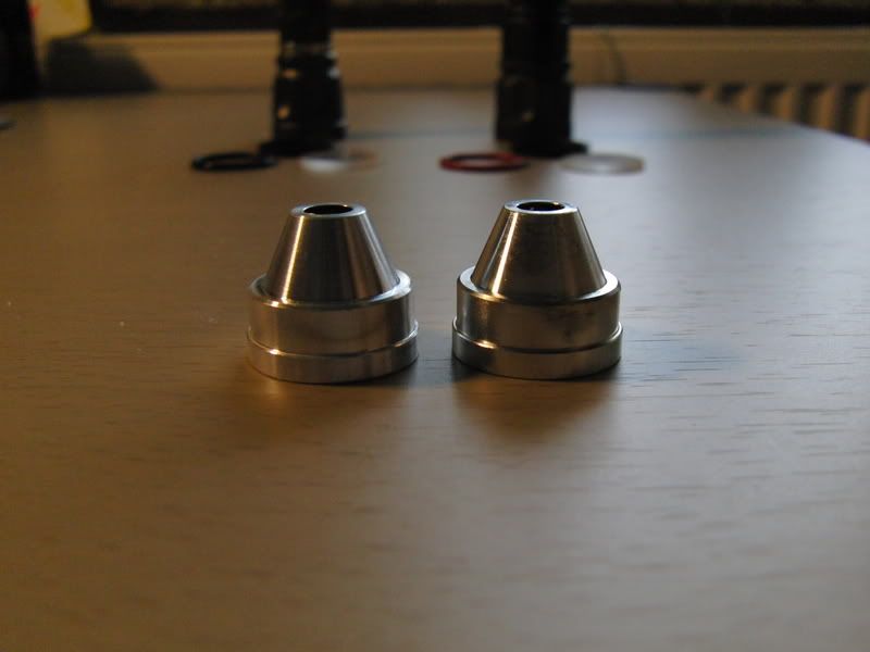

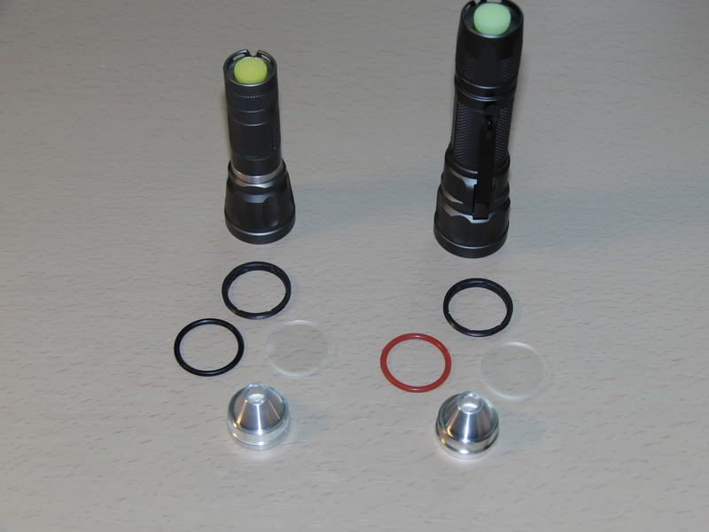

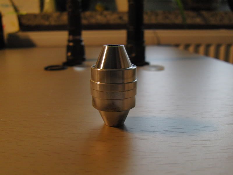

Da Bilder mehr sagen als 1000 Worte
Jet II links SMO Reflektor/Jet III rechts OP Reflektor
beide Reflektoren übereinander
beide Reflektoren nebeneinander
Damit dürfte sichtbar sein,das die Reflektoren tatsächlich baugleich sind,bis auf die Tatsache,das der eine eben OP und der andere SMO ist:staun:
Grüße Jens

Hi Jens,
vielen Dank für Deine Mühe und die vergleichenden Reflektor pics. Na, dann kann ich ja ganz entspannt sein. Die sehen wirklich ziemlich identisch aus. :hehe:
...aber irgendwie komisch, daß ein bekannter Jet-Beam dealer und dazu auch noch erfahrener CPFler so ein gegensätzliches Statement zu den Reflektoren abgibt...
Er hat mir zusätzlich auch noch geschrieben,daß er nunmehr spezielle JetIII Reflektoren bei Jetbeam bestellt hat...!?!?! ...komisch, komisch...:confused:
