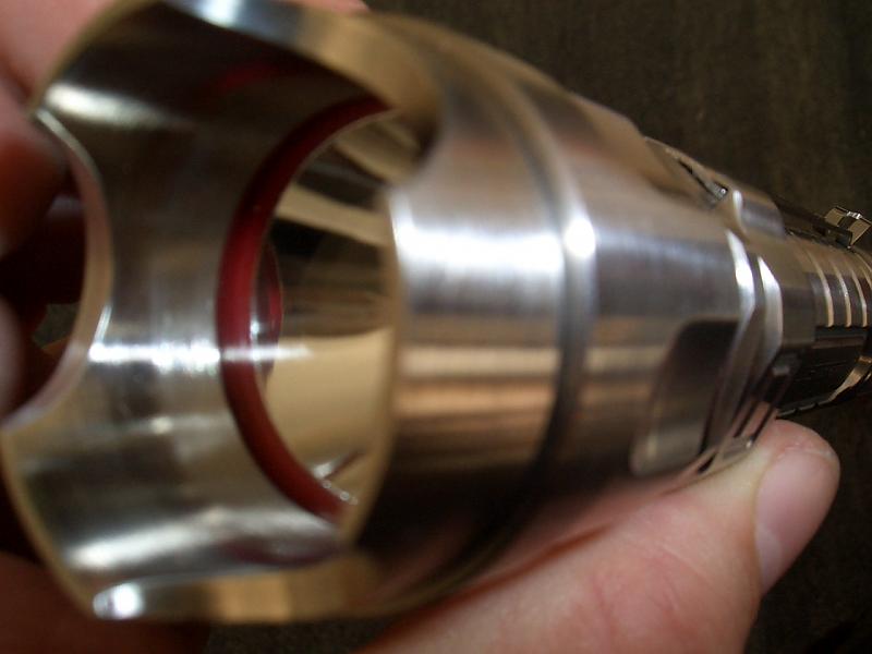

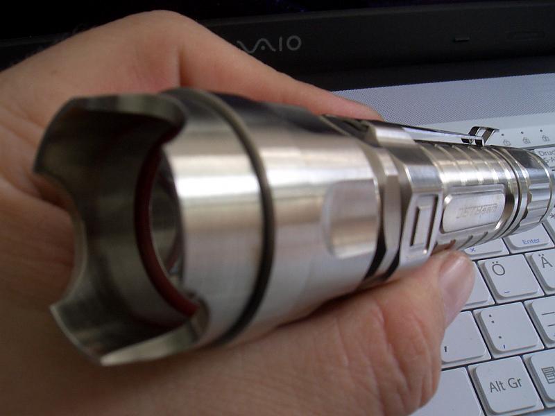

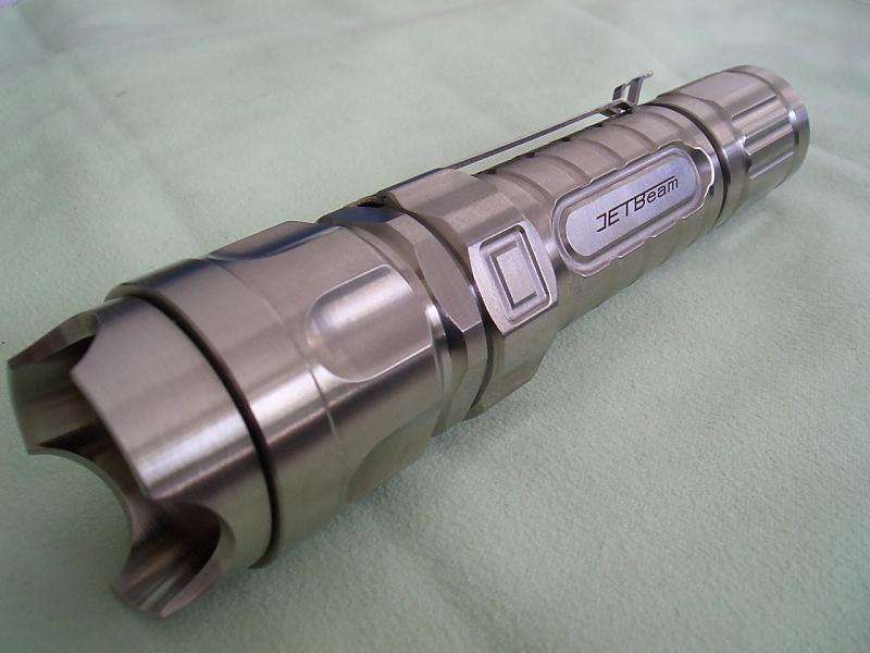

:hehe:...hier mal pics der Jet-III Titan mit strike bezel und inkster-clip...:hehe:

Hau ruck der Wald ist grün! :haemisch: :steirer:
Das sieht ja richtiggehend gefährlich aus!:glgl:
Da sieht man mal,was aus einem an sich harmlosen Titanlämpchen für ein "Kampfschwein" gemacht werden kann.
Aber irgendwie hat's was.....
Grüße Jens
