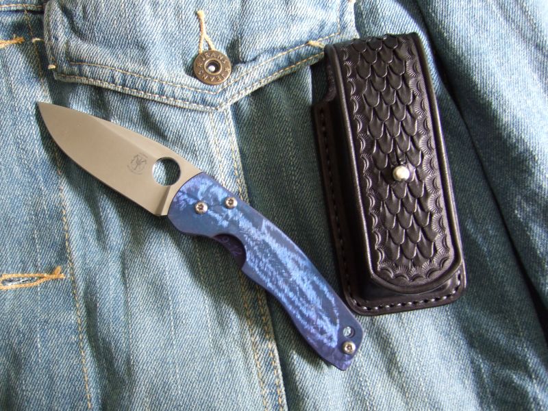

9/12 oder das schwarze Schaf.
Sodele, hab mir am Freitag bei Meister Jürgen meinen kleinen Wolf abgeholt. Scheine aber irgendwie das schwarze Schaf, oder besser, den blauen Wolf aus dem Wurf/Rudel erwischt zu haben. So blau und so zerkratzt. Jürgen nennt es Scratch-Finish.:D
Und was soll ich sagen...ich bin begeistert von dem Messer. Ein klasseTeil, tolle Handlage, sehr schneidfreudig. Mein neues EDC.:super:
Dazu noch ein schönes Holster von Stefan Kleinhuber.:super:
Aber seht selbst.....(Sorry, die "Qualität" ist...naja..aber ich arbeite dran)
Grüsse
Andreas
Ups...fast vergessen. So ganz nebenbei hat Jürgen einem Messer von mir einen neuen Schliff verpasst. Auch dafür ein herzliches "Danke".
