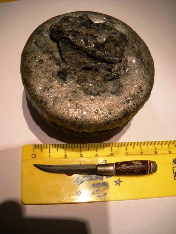

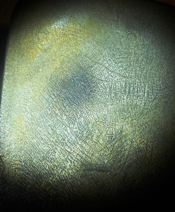

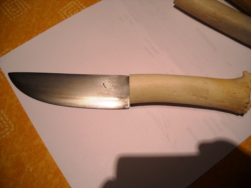

Nette Klingen, aber die Muster sehen eher dendritisch aus. Wie lange waren die Kuchen denn bei welcher Temperatur diffusionsgeglüht vor dem Schmieden?
HAllo Achim,
die Teile wurden im großen Ölofen am Bremecker Hammer für zwei Std bei über 1200° diffusionsgeglüht, es könnte sein, dass der Barren, aus dem die hier gezeigten Klingen sind, danach noch zwei mal für eine halbe Std in dem gleichen Ofen war. Sie hatte ich allerdings quasi "roh", ohne eine Schutzmasse aus Hammerschlag und Ton in den Ofen gepackt. Hinterher hatten sie eine gute "Kruste" von entkarbonisiertem Material, hellgrau drumrum, so dass mit den Wärmezyklen angefangen werden konnte.
Wegen des dendritischen Musters war ich auch schon am Grübeln -
haste ne Anregung?
@ Hannes, ich hatte Jürgen gesagt, er solle am besten bei 820° in heißem Öl härten - hat ja auch geklappt :cool:
aber die Idee quasi nur bis kurz über "nicht mehr magnetisch" zu gehen, mit kurzer Haltezeit, finde ich auch gut...

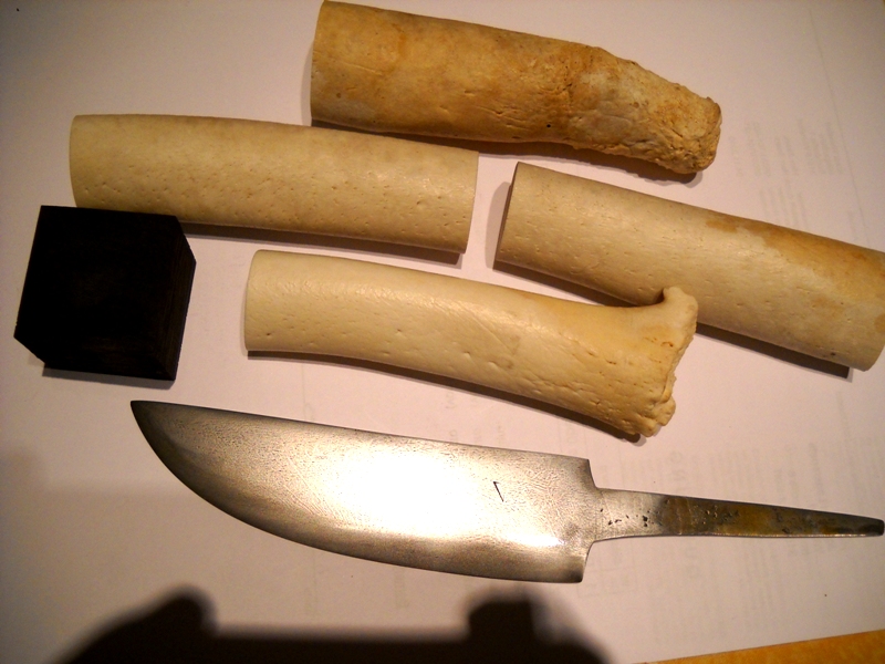

Hi Jokke,
ja, beim ausschmieden habe ich immer wieder an deine Worte, langsam, langsam, gedacht. Zwischendurch dachte ich es wäre etwas zu schnell und zu heftig gewesen.
Wootzfieber? Ja, ich denke schon. Mit dem Selbermachen wird es bei mir aber sicherlich noch etwas dauern.
Beim Härten habe ich mich an deine Angaben gehalten. Auf Temperatur gebracht, rd. 5 Minuten gehalten und dann in heißes Rapsöl, danach angelassen.
Was verstehen die Experten unter dendritisch? An die Dendriten auf dem König kann ich mich gut erinnern.
Jürgen
soweit ich das verstehe, hat sich das Dendriten-Muster eben nicht "aufgelöst" in der Grundmatrix und dann beim Schmieden (in den vielen Hitzezyklen) neu geformt, sondern ist bei dem ursprünglichen Muster, das im König angelegt war, geblieben.
Deshalb fragte Achim nach dem Diffusionsglühen (üblicherweise etwas über eine Stunde bei über 1130°C), das sollte das Muster zunächst "auflösen", damit es sich neu "bilden" kann. Dabei bin ich mir doch sicher, dass ich diesen König auch diffusionsgeglüht hatte -
wir hatten dreie in Arbeit - Andreas' rostträger ist dann, nach anfänglichem Erfolg doch noch zerbröselt, wohl wegen zu "heller" Hitze und Dietmar war leider etwas zu forsch engagiert am Schwanzhämmerchen und Federhammer... :teuflisch
könnte jedoch auch sein, dass ich es mit der Temperatur beim Diffusionsglühen übertrieben hatte, da der Schmelzpunkt wegen der Fremdstoffe doch weit nach unten geht und dann wird die Struktur eben instabil..
da zeigte sich das Grundproblem mit der Behandlung des Tiegelstahls sehr gut und eindeutig, dass er eben nicht wie normaler C-Stahl oder Damaststahl zu Schmieden ist, sondern einen niedrigeren und engeren Temperaturbereich erfordert...

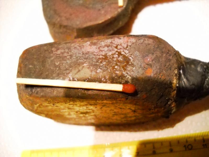

ich stelle noch Bilder vom Fortgang des jetzigen Ausschmiedens ein:
Am Mittwoch hatte ich Hilfe von Sven, dem Superzuschläger der Eisenwerker! Ging dann doch etwas klarer voran, als nur mit einem 2kilo Hammer... :rolleyes:
die beiden Tiegelstahlstücke wurden nach dem Diffusionsglühen 30x in der Gasesse zunächst auf ca 850-900° erhitzt, bevor ein Haltestab angeschweisst und das Ausschmieden begonnen wurde. Hier der Zustand nach ca 40 zusätzlichen Hitzen mit "Behämmerungen"...
der Haltestab wurde von Andreas nach dem Schmieden erneut fixiert - er ist deutlich fixer mit dem Schweissgerät als ich... (immer noch ohne Schweisserschein)

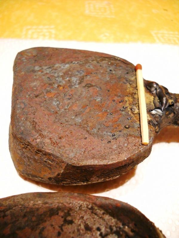

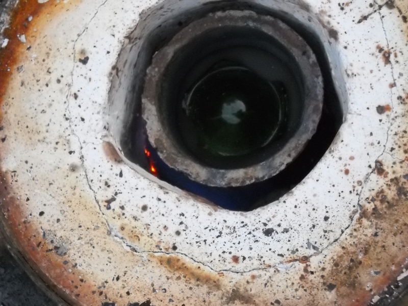

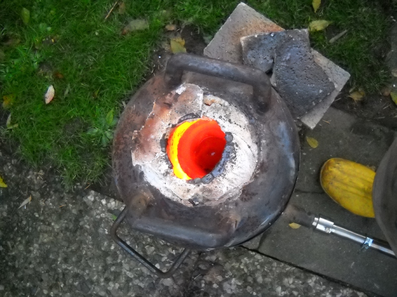

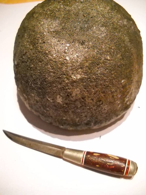

heute lief die wohl letzte Schmelze dieses Jahres. Als Material habe ich diesmal 700gr Reineisenpulver zu einem 890gr Stück Wallex20 getan.
Die Schmelze ist gut gelaufen, denke ich, denn ich konnte nach knapp 2 1/2 std gut mit einem Stab "umrühren". Die Schmelze lief "offen", ohne Deckel, nur mit etwas Glas obenauf. Allerdings warte ich noch bis morgen, bevor ich den Tiegel aus dem Ofen hole, deshalb hier noch ein paar "ältere" Aufnahmen und aktuelle von heute:
Hier ein paar Bilder, zunächst Aufnahmen von der tangentialen blauen Flamme zu Beginn der Schmelze:
und der Tiegel bei 750°C:

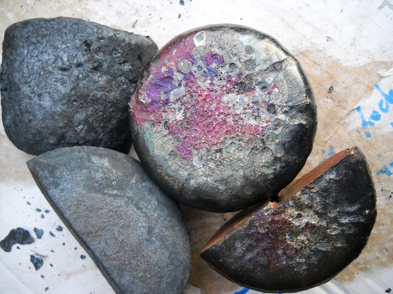

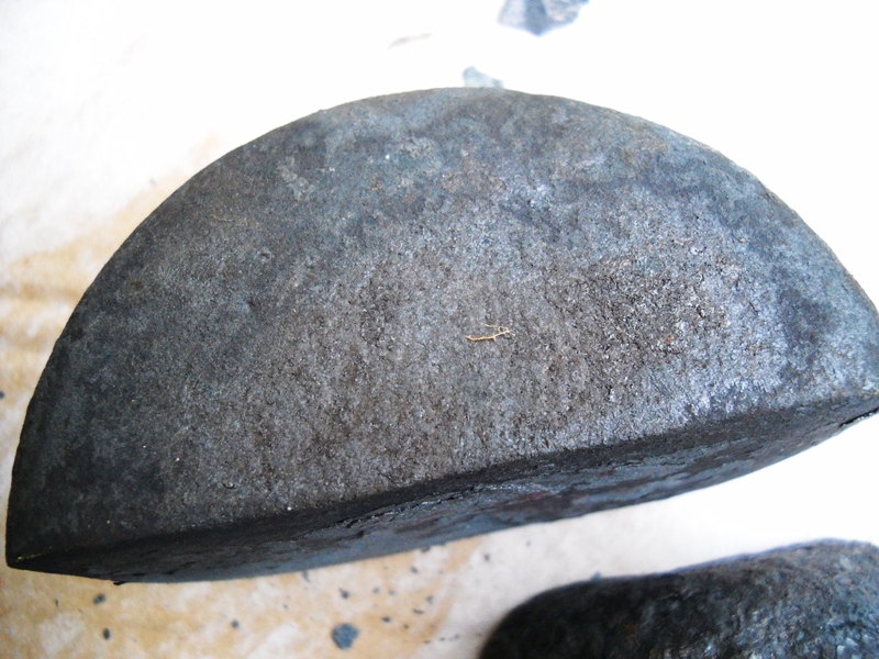

und hier Wootzklötze, zT diffusionsgeglüht, bzw mit dem abgetrennten Stück Wallex 20
hier mein Stück chromwootz, diffusionsgeglüht:

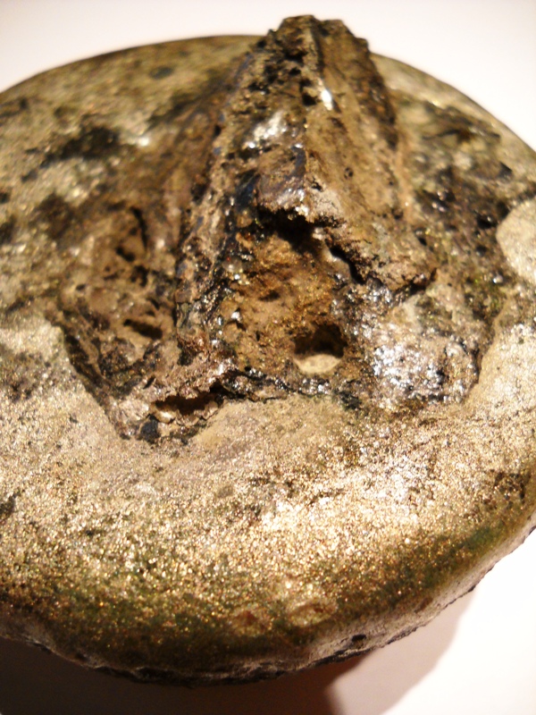

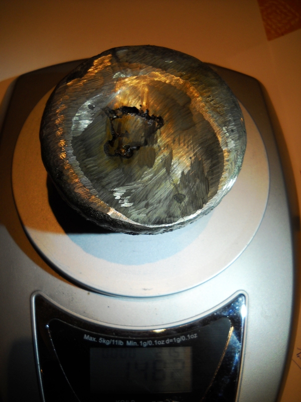

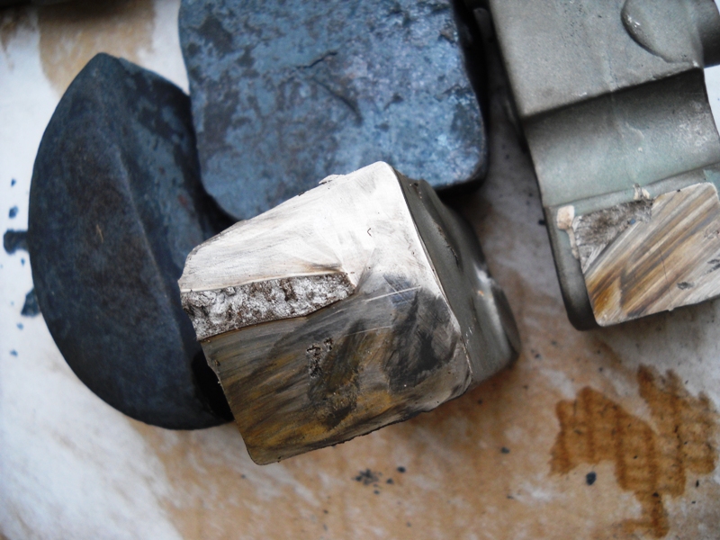

die Schmelze lief so gut und dann das:
:irre:
hab dann versucht, das Zeug wegzuschleifen um zu sehen, ob der Rest brauchbar ist, dazu brauchte es eine dicke Schruppscheibe, das Zeug hat eine Verschleißfestigkeit, die für das Ausgangszeug spricht
und die Funken waren recht kurz und dunkel rot - Ideen?!
naja, mal sehen was dabei, nach dem Halbieren, noch übrig bleibt: :jammer:

das sieht wirklich sehr dendritisch aus, muss ich gestehen (@ Achim)
ist allerdings gut vergrößert und nur ein Stückchen von ca 140gr und dazu noch mit einem dicken Riss fast mittendrin :glgl::glgl:
vielleicht krieg ich trotzdem vorsichtig ne kleine Klinge raus, mal sehen..
deshalb hoffe ich auf ein ganz anderes Erscheinungsbild, wenn ich die andere Hälfte (s.o.) dann mal ausschmiede..

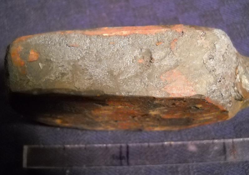

hoffe, dass ich diese Woche noch zum Schmieden komme, dann zeig ich euch noch ein paar Bilder von den beiden Wootzstücken, an denen ich seit wochen hin und wieder laboriere. Gemeinsam mit Sven als Zuschläger bin ich ein kleines Stück weiter gekommen.

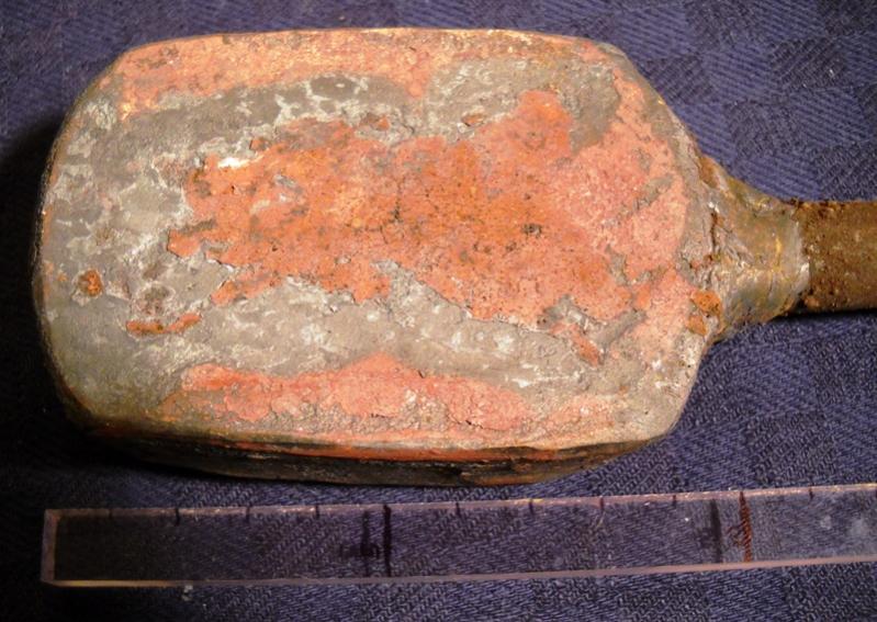

Zumindest das eine stück fing beim letzten Mal an richtig schön plastisch zu werden.
war ein schönes Gefühl, dass das Material sich plötzlich spürbar bewegt und sich fast wie normaler Stahl verhält.
Nach über 70 Hitzen schon eine deutliche Veränderung...
hier schnell drei Bilder von dem einen Wootzstück, das inzwischen auf 9x6x2,2cm "gewachsen" ist, nach über 70 Hitzen!
Beim letzten Schmieden hatte ich wirklich das Gefühl, dass es sich super bewegt und auf die Hammerschläge gut reagiert.
Das andere Teil ist noch deutlich widerspennstiger und irgendwie starr im Vergleich..
immer wieder ein kleines Erlebnis, diesen Stahl zu Schmieden,
Ansichten sind:von oben, von der Seite und von unten,
was mich freut ist, dass es keine sichtbaren Risse gibt und sich die Arbeit mit dem steten Bearbeiten der Kanten gelohnt zu haben scheint
