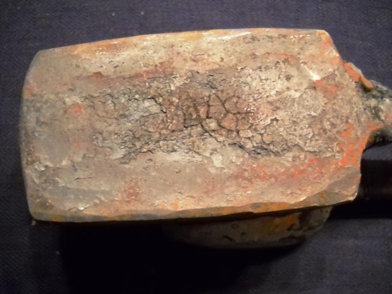

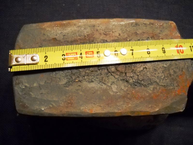

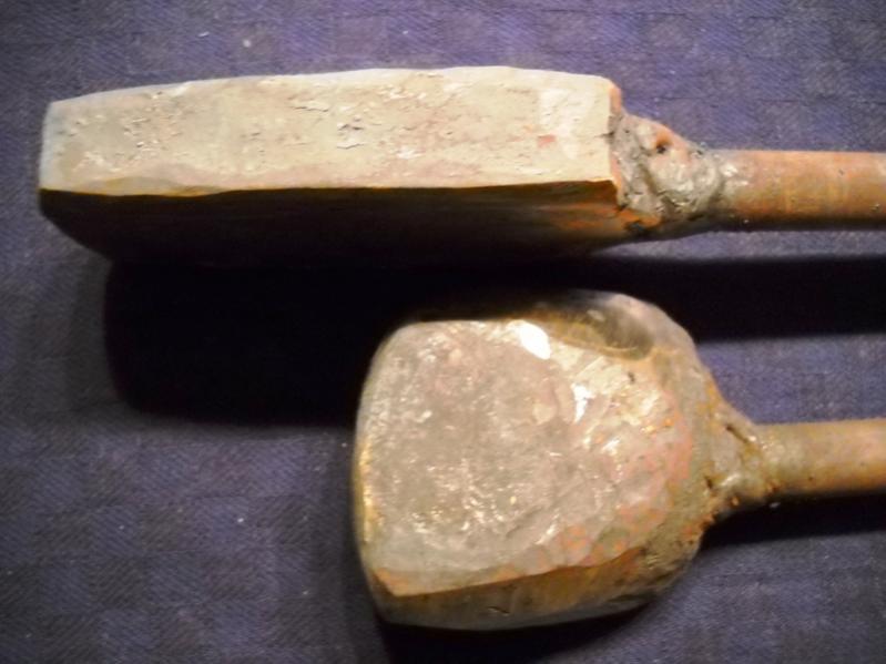

hier noch die versprochenen Bilder, nachdem ich heute noch zusätzliche 20 Hitzen in der Gasesse mit kräftigem Ausschmieden (mit dem von Don beschriebenen "Fullering" also dem "Kantenbrechen und ~glätten", das verhindern soll, dass sich von den Kanten her Risse im Material bilden) hinbekommen habe, trotz des bescheidenen Wetters
hat bislang gut funktioniert (Stand nach ca 115 Hitzen, es könnten auch schon 120 sein, da ich nicht immer richtig mitgezählt habe, im Eifer des Gefechtes)
Mein Tiegelstählchen ist jetzt 11cm lang und hinten 6 vorne 5,5cm breit, die Dicke vorn ist 1,5cm hinten 2cm
dabei noch das Teil, das ich aus Frustgründen nicht weiter ausschmieden werde (vgl. mit post #38 und #48, dann kann man erahnen, wie langsam das alles geht)

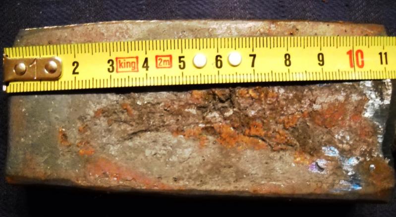

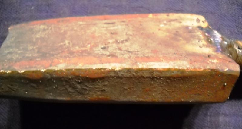

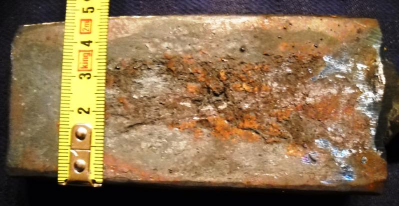

und weiter gehts mit dem Handausschmieden meines Klötzkens,
hier die Ansicht nach weiteren 23 Hitzen (mein Gott, es sind wirklich schon über 140!)
Sorge macht mir die sich etwas muldenhafte Beschaffenheit der großen Seiten. Die schmalen Seiten reagieren super auf das Ausschmieden, bei dem mich Sven wieder heroisch unterstützt hat,
dabei versuchte ich immer wieder die Kanten zu bearbeiten um Risse zu verhindern, :glgl:
hat zumindest an den beiden Schmalseiten bislang gut geklappt,
nur die Oberfläche macht mir etwas Sorgen, ob die so in Ordnung ist. Überlege mir schon, ob ich die einmal blank schleife um sicher zu sein...:(

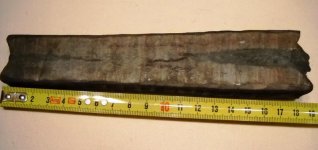

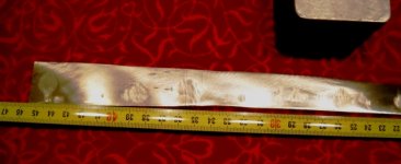

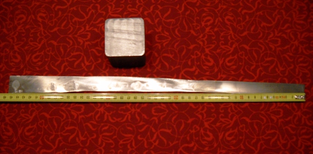

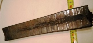

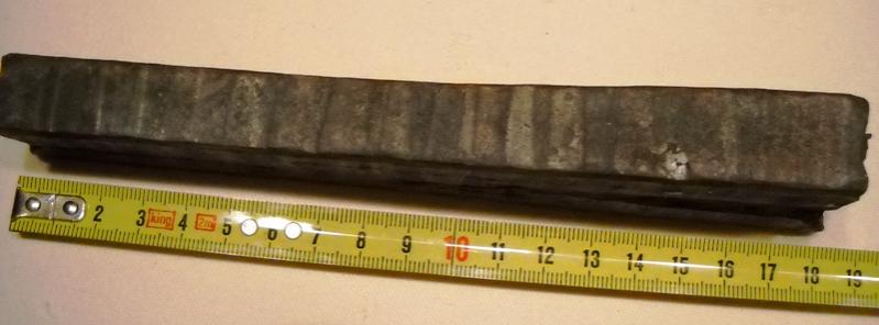

Hab ein wenig weiter geschmiedet und das Projekt in die Länge getrieben, dank "Luft"-Hammer in nur 14 weiteren Hitzen, in gewohnter Umgebung (Danke an Andreas und Sven!) das Wootzbändchen sieht jetzt so aus:
46 cm lang , zwischen 7 und 8 mm dick, vorn 2 hinten2,7cm breit
ein vages Muster glaube ich auch zu sehen, denke aber dass noch eine Schicht decarboniertes Material abgeschliffen werden muss
zumindest kann ich mir jetzt vornehmen, daraus Klingen zu schmieden

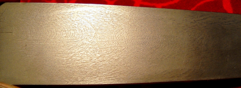

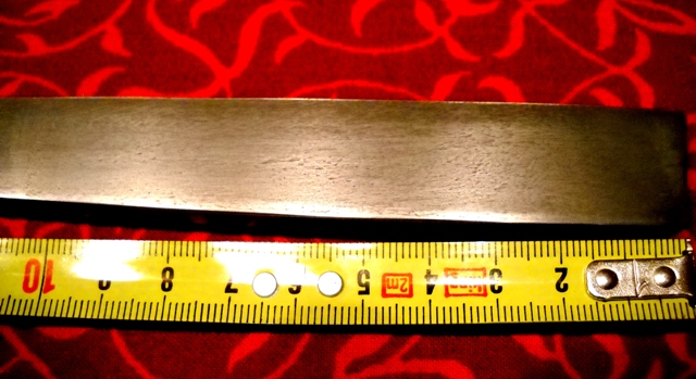

so,
inzwischen hab ich mir beim Imkerbedarf ein Kilo Oxalsäure besorgt, da ich Anregungen aus dem usa aufgreifen möchte. Gehärtetes Wootz sollte leichter mit dieser Säure zu ätzen sein, während nicht gehärtetes Material leichter mit Fe3Cl zu ätzen ist. Mit dem Nital hab ich nicht so richtig gute Ergebnisse gesehen...
Beim Anätzen (mit Schwefelsäure) sah ich, ungehärtet, bislang kein klares Muster, aber kleine schwarze Punkte, die sich auf der ganzen Fläche verteilen. Bin gespannt, ob sich das Material anders zeigt, wenn ich eine Klinge daraus mache und es dann anätze. Ein Kollege aus Don Fogg's Forum schrieb mir, ich solle es mit Aufpinseln von Oxalsäure versuchen, dabei gäbe es mehr Kontrolle als beim Eintauchen...
werd ich mal machen und später berichten

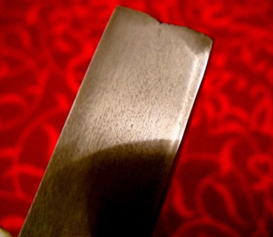

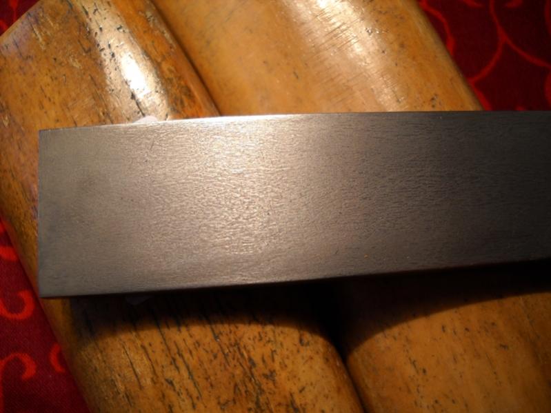

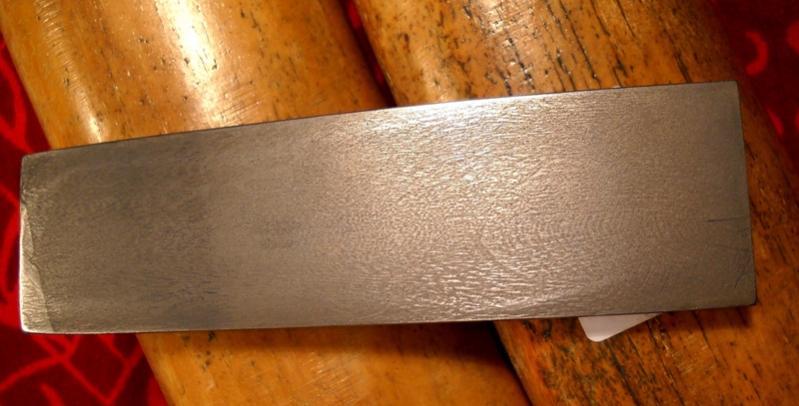

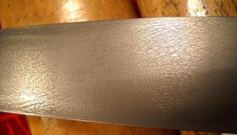

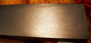

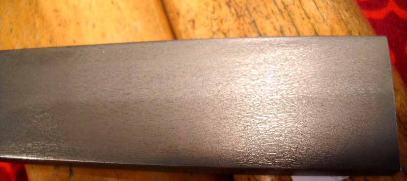

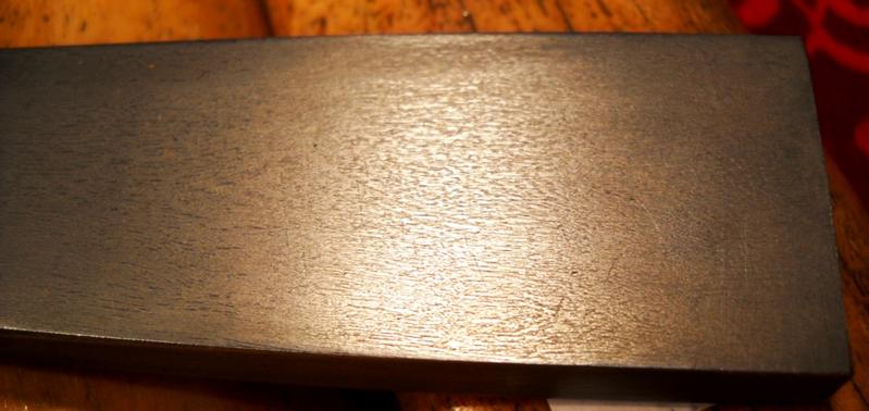

hier schnell ein paar Bilder von Heute:
hatte das Ganze in vier Stücke geschnitten, da in der Mitte ein längerer Riss zu sein schien,
hier das erste Stück, mit den Maßen: 9cmx2,3-2,7x0,7cm, es könnte also eine schöne kleine Klinge werden;
geätzt nach kurzer Politur (ungehärtet) in Fe3Cl
im Hintergrund übrigens zwei Stückchen Seekuh von Micha
war gestern in Exten im alten Eisenhammer (frühere Spatenschmiede) und konnte ein wenig auf einem Stück (12cm) meines Tiegelstahls schmieden. Der oben beschriebene Riss hat sich auch gleich wieder gezeigt und das Teil sauber in zwei Hälften zerlegt, :glgl:, war nur noch in zwei Zentimetern zusammen, so dass ich es ganz aufgeschrotet habe und nun überlegen darf, was ich mit den beiden kleinen Stückchen noch mache. Das schön polierte undangeätzte Teil hab ich noch nicht weiter bearbeitet, fehlte die Zeit und Möglichkeit.
Hat jemand hier Erfahrungen mit dem in der Literatur beschriebenem Feuerschweissen von Wootz? Würde ich gerne ausprobieren...
demnächst mehr...

Für's Feuerschweißen von Wootz gibt es 2 Zeitpunkte/Methoden. Hängt vom gewünschten Ergebnis ab.
Das, was man an vielen langen indischen Klingen findet, ist eine simple überlappende Schweißung wie man sie auch aus unserer klassischen Kunstschmiede kennt. Das wird mit den fertig ausgeschmiedeten Barren und bei ordentlich Hitze gemacht und hat folglich negative Auswirkungen auf die sichtbaren Muster, weil im Bereich des Diffusionsglühens gearbeitet wird. Daher sind in dem geschweißten bereich auch immer größere Flecken oder Streifen ohne Muster zu sehen.
Was man auch machen kann, ist, einen kaum ausgeschmiedeten Barren mit anderen Materialien zu verschweißen und dann wie gehabt langsam auszuschmieden. Dabei entwickelt man die Muster im Wootz und in den anderen Stählen passiert nichts. So kann man z.B. kombinierte (Multibarren-) Klingen aus Damast und Wootz herstellen.
Danke Achim,
genau daran hatte ich gedacht, die beiden Streifen, die ich jetzt habe, wollte ich als Schneidleiste an eine fast fertige Klinge (ein Stück von dem gekerbten und ausgeschmiedeten DSC, mit nettem Muster!) setzen. Das Muster auf dem Wootz soll ja angeblich wieder erscheinen, etwas geschwächt, aber immerhin, wenn danach einige Wärmezyklen erfolgen (da gibt es ja auch Bilder von zusammengeschweissten Wootzklingen, z.B. bei Sachse) - da ich das noch nicht gemacht habe, wollte ich zunächst praktische Tipps sammeln (Wärmebereich, Borax-Sand-?, Voranschliff...).
Eine Klinge konnte ich gestern aus einem anderen Viertel des Materials ausschmieden, wurde erstaunlich lang (20cm) -Bilder zeig ich, wenn ich ein wenig geschliffen habe, evtl. am Wochenende
da ich den Erl als erstes abgesetzt hatte, konnte ich daran auch mal wieder sehen, wie schnell das Material bei Überhitzung zerbröselt und Wunderkerze spielt... zehn Sekunden zu lange im Koksfeuer und ein Zentimeter war wech.. :rolleyes:
