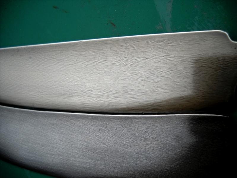

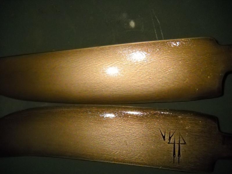

aber am Mittwoch das letzte Stück Wootz aus dieser Charge (1,3%C) etwas weiter in Form geschmiedet,
es ist jetzt auf etwas über 15cm lang geworden, 2,3cm breit und dabei noch so 5mm dick, verspricht also eine gute Klingengröße zu werden.
hier zwei Bilder der angehenden Klingen aus dem Material, ungehärtet in Fe-Cl angeätzt, das vom letzten Mittwoch ist dunkler geätzt:

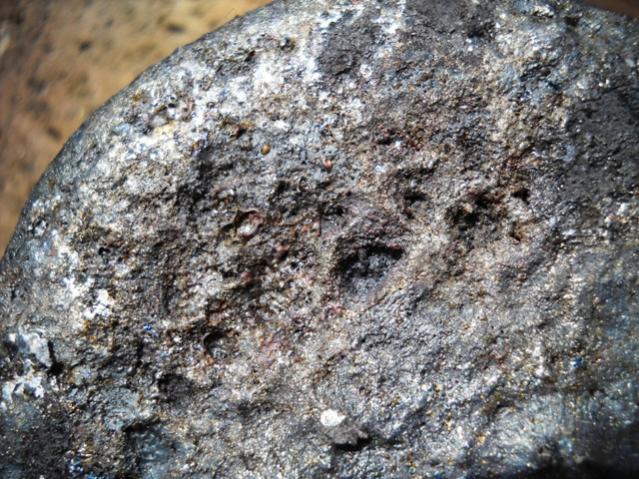

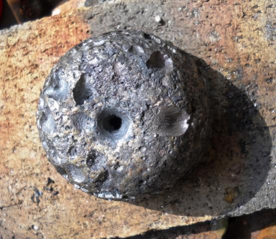

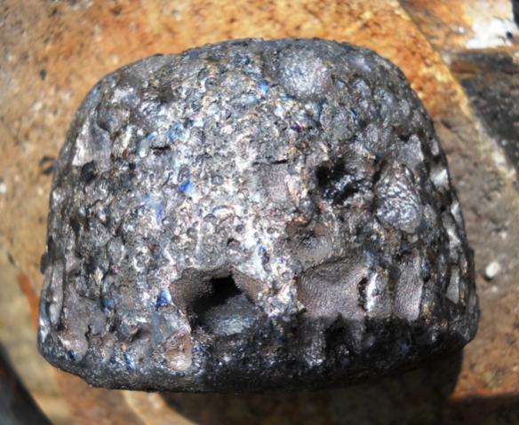

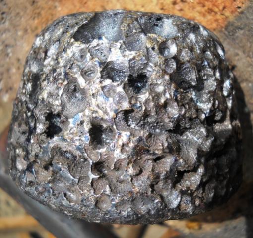

hier das Ergebnis der letzten Schmelze,
aus 500gr Eisensand von Hogänäs, anteilig Graphitpulver für 1,8%C und etwas über einem Kilo alter Vorschmelze, insgesammt ein Ergebnis von 1680gr...
Die Schmelze lief soweit ganz gut, fand ich - allerdings kochte das Glas mächtig auf, so dass ich etwas davon mit einem Stab rausfischte, damit es nicht überkochte (war ein Tiegel ohne Deckel). Auch konnte ich die Schmelze gegen ende gut "umrühren", fühlte keine festen Anteile darin.
Heute Morgen dann die unangenehme Überraschung, oben glatt und an den Seiten sowie unten große Kavernen, Krater und in der Mitte unten ein Loch von mindestens zwei Zentimetern.
Ich erkläre mir dies mit der Nutzung des Eisensandes, der möglicherweise "angerostet" ist und somit bei der Reduzierung einen Anteil Sauerstoff mit dem Kohlenstoff als CO-2 abgegeben hat - war ja sehr unruhig, die Schmelze
Vielleicht habt ihr ja eine Erklärung, wie sich das vermeiden lässt -
bei den hochlegierten Stählen hatte ich so etwas noch nicht...

Tja, so ist das bei den Schmelzen aus "alten" Materialien und/oder direkter Reduktion im Tiegel. Meine Schmelze aus ansonsten nicht in der Schmiede verwertbarem Tatara-Material sah ja genauso aus. Die Dinger muss man entweder wesentlich länger im Ofen lassen oder noch ein zweites Mal aufschmelzen, dann ist alles gut.
die zweite "frustschmelze" läuft gerade an, leider passt mein ganz großer Tiegel (für >5kg) nicht in meinen Ofen, sonst würde der gelittene König auch darin Platz haben. In zwei Stunden sollte das gelaufen sein, dann muss ich nur noch das Ergebnis abwarten.
Habe noch zwei so unrühmliche Ergebnisse für die Re-Schmelze liegen, wobei eines ohne zusätzliches C gefahren wurde - da wollte ich zunächst eine Analyse machen, ist aus Oolith-Rohmaterial aus Kleinenbremen, aus einem Rennofenprozess, der König jedoch voller Minilunker, so dass wir auf ein Ausschmieden verzichtet haben. Den wollte ich noch auf 0,8%C bekommen, damit Andreas eine Klinge daraus schmieden kann. Sozusagen Portawestphalicastahl...:p
der Rest ist abwarten, im Moment...
Zumindest die Schmelze ist inzwischen gelaufen und sie war gegen Ende, nach knapp zwei Stunden, auch sehr "ruhig"
zumindest die Temperatur sollte gestimmt haben, da das Pyrometer bei 1600°C dann auch schnell "tilt" zeigte

Ric Furrer meinte noch, dass es sein könnte, dass ich bei dem letzten König durch das Umrühren in der Suppe die noch nicht genug geschmolzen war, die "Löcher" mit reingebracht habe...
naja, meinen letzten Tiegel hat es jetzt bei dieser Fahrt auch zerlegt, er hat sich an die Wand des Ofens gelehnt und ist dort festgebacken. Auf jeden Fall muss ich ihn morgen Früh zerstören, wenn ich die "Schmelze" raushole
