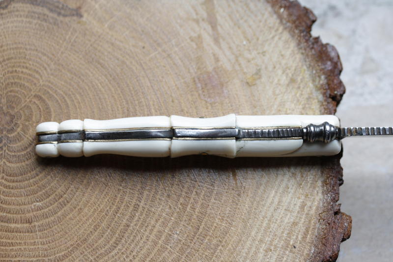

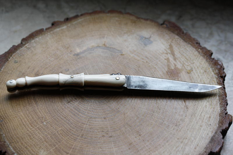

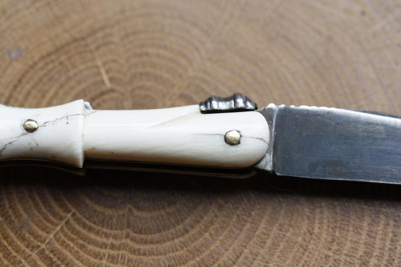

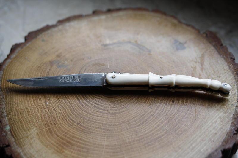

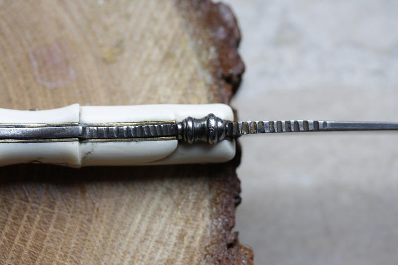

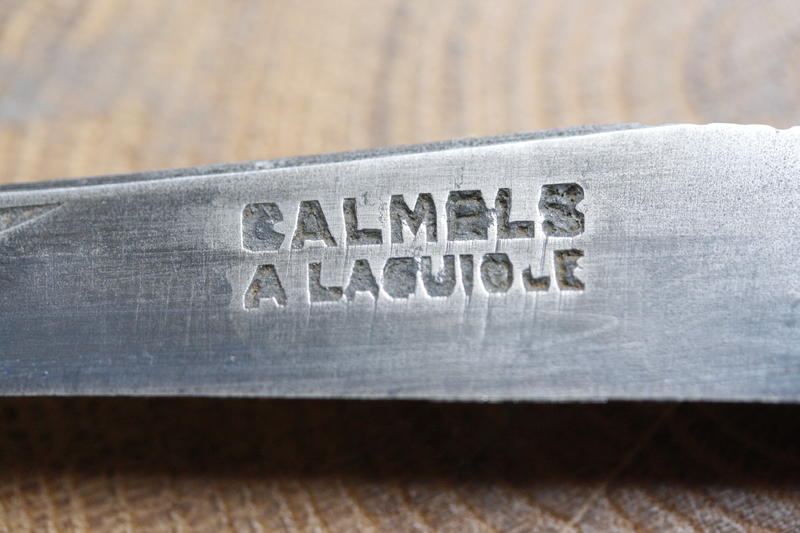

Heute stell ich mal ein paar Bilder ein, vielleicht will ja jemand seine Alterseinschätzung geben:cool:
Alles zu dem Messer werde ich zu gegebener Zeit nachreichen.

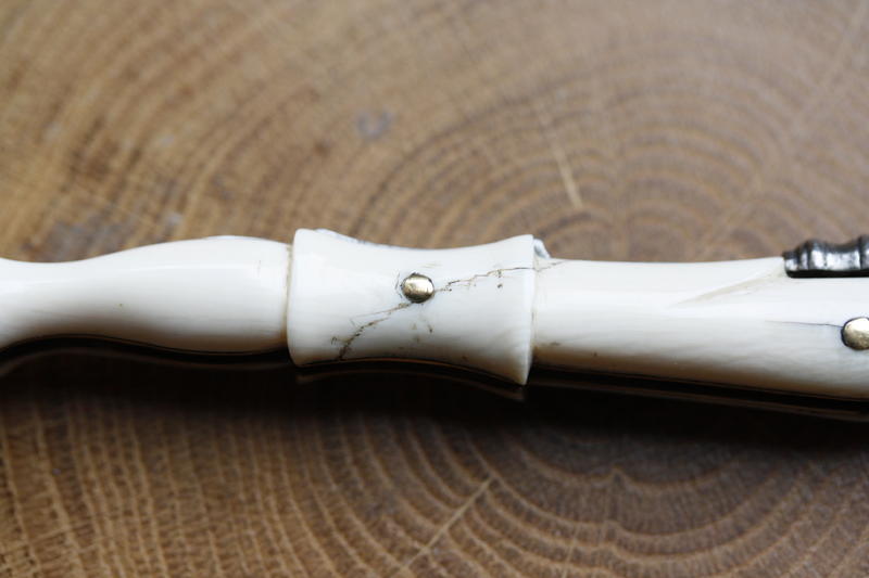

Die Schalen sind etwas gerissen, aber bündig an diesen Stellen. Die Klinge und Feder zeigen oberflächlichen Rost, der noch entfernt werden muss.
Schalen so wie es aussieht Knochen, evtl. Elfenbein.
Klinge mit Patina, Mouche was Besonderes:hehe:
Schönen Tag,
Marcel
Hallo Marcel, einen interessanten Taubenflügel hast Du da an Land gezogen! Ich nehme an, Du wirst schon fieberhaft nach einer Datierung suchen. Wenn ich mich al kompletter Amateur ein wenig dran versuchen dürfte? Ich bin frank und frei, entschuldige bitte, wenn ich bei etlichen Details vielleicht nicht genügend diplomatisch klinge:
Ich sehe ein "Aile de Pigeon".
Klinge: Markiert nur mit "Calmels a Laguiole", es fehlen die sonst üblichen Zusätze, wie "Hors Concours". Materials scheint Carbonstahl zu sein, auffällig ist in der Makroaufnahme, dass die Bereiche rund um die Buchstabenkonturen geradezu aus dem Material "herausgebröselt" sind (siehe z.B. das "A"). Ist der Stahl vielleicht minderwertig? Oder wurde die Kennung nciht in das heiße Metall geschlagen, sondern nach Erkalten? Da kenne ich mich viel zuwenig aus.
Jedenfalls gibt es verschiedene Hinweise bezüglich des Fehlens von zusätzlichen Markierungen auf der Klinge. Entweder ist das Messer sehr alt, vor 1850, oder sie wurde in Rodez verkauft (dort haben die Calmels auch in den 50er und 60er Jahren kein "Hors Concours" getragen, wie es scheint - oder es ist eine Kopie?
Feder: Die Guillochage ist auffallend grob und unregelmäßig, die jüngeren Calmels, die ich gesehen habe, sind da allesamt feiner. Wirklich alte Calmels habe ich auch auf guten Bildern nocht nicht gesehen.
Fliege: Sehr ungewöhnliche Fliege, gelötet? Habe ich noch nie gesehen.
Platinen: Dünnes Messing, häufig bei Calmels, aber erst später, wenn ich korrekte Informationen gelesen habe, wohl nicht im 19. Jhdt.
Griff: Könnte durchaus Elfenbein sein, die Risse um die Stifte passieren beim Austrocknen schon mal.
Nun, auf jeden Fall hast Du einiges an Detektivarbeit vor Dir, wenn Du nciht ohnehin schon die Lösung in der Tasche hast - und uns diese hoffentlich bald präsentierst.
Marcus
Hallo Marcus,
interessante Einschätzung, die Du da zeigst. Das mit Rodez war mir persönlich mal gar nicht bekannt, dafür mal großen Dank.
Die Klinge von Calmels zeigt bei manchen Messern hilfreiche Hinweise.
médaille d argent : 1880-1890
10 médailles d or : 1890-1900
hors concours : nach 1900
Leider gibt es ja keinen solchen Wink auf der Klinge, genaue zeitliche Daten zu "Calmels a Laguiole" konnte ich nicht finden, gibt es nicht da diese immer einmal auftauchten (zumindest nach meinen Informationen).
Auch bin ich noch auf der Suche. Jedoch kann ich sagen, dass für mich bisher 1850 zu früh ist, da war ca. der Übergang zwischen Laguiole Droit und der Yatagan Klinge. Wenn überhaupt evtl um ca. 1880-1890 herum. Du wärst aber verdammt nah dran, was ebenso richtig sein könnte. Nur der Taubenflügel deutet so viel ich kenne auf später hin. Ebenso kann das Messer bis 1910/1920 hergestellt worden sein.
Halten wir also mal grob 1890-1920 fest. Ich denke, genauer wird es nicht, egal wie oft ich es ansehe. Die spezielle Mouche hilft auch nicht unbedingt es genauer zu datieren...
Die interessanten Details sind für mich bisher:
-grober "Aile de Pigeon" (zu "altmodisch" für späte Fertigung)
-grobe Guillochage
-Klingenbeschriftung
-(kannst Du auf den Bildern nicht sehen) der Slipjoint-Mechanismus ist noch schlecht ausgeführt und greift nicht richtig. (Feder evtl erschlafft)
-fehlende Vergilbung der Schale (kommt auf die Lagerung an)
-echter/authentischer Schmutz in den Rissen/Spalten (David Dauvillaire lässt grüßen:lach:)
Bisher wage ich keine richtige Einschätzung, ist aber ein authentisches Messer, keine Kopie.
Bei der Klingenbeschriftung denke ich, dass der Zahn der Zeit mit gewirkt hat, auch ein verbrauchter Stempel benutzt wurde. Dazu siehst Du "nur" ein Makro, das zeigt alles überdeutlich. Mit der Klinge vor Dir würdest Du es auch ander sehen können.
Den Rest muss ich noch genauer betrachten und abwägen. Calmels sind schwer zum einschätzen, da selbst obige Daten der Klingenmarkierung nicht immer zutrifft, da sich diese weitläufig überschneiden.
Auch im Buch der Laguiole Messer fand ich noch nichts Hundertprozentiges.
Edit: Da hab ich noch was vergessen. Die "Mouche" ist sehr außergewöhnlich, die komplette Feder aus einem Stück, scheinbar noch geschmiedet (wobei der Unterschied der Dicke minimal ist, was nichts bedeuten muss - daher sehr gut nach 1900 wahrscheinlich), was auf die Zeit vor der Jahrhundertwende hindeutet. Die Fliege war auch der Grund für die Anschaffung, diese "baut" wirklich sehr hoch, ist mir so noch nie begegnet.
Der Stahl ist natürlich stumpf, jedoch lässt er erahnen, dass er richtig fies scharf werden könnte. Rasurschärfe ohne Probleme denke ich.
Ja, die Schalen, es wird Elfenbein sein.
Macht aber Spaß so etwas zu datieren, nicht wahr Marcus:hehe:
Deine Datierung nur nach den Bildern ist aber hervorragend:super:
Glaube mir, Du bist nicht mehr Laie als ich;)
Auch freue ich mich über Einschätzungen, da ich nur durch eine Diskussion lernen kann.
Liebe Grüße,
Marcel

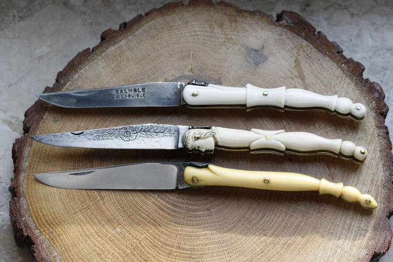

Mal ein schneller Gruppenblick auf meine kleinen großen.
Von oben nach unten
Calmels
David Dauvillaire
unbekannt (stammt mit Bestimmtheit noch aus Laguiole)
Hallo Marcel,
die obige Datierungshilfe über die Klingensignatur habe ich auch mehrmals gelesen. Dazu aber auch Aussagen von Leuten, deren Familien anno dazumal mit Calmels zu tun hatten (bevor es zu David wurde), dass z.B. die Angabe der Goldmedaillen in den 50er Jahren des XX. Jhdts. teilweise wieder aufgenommen wurde. Jedenfalls gibt es Bilder von definitiv in den 50er und 60er Jahren gefertigten Calmels mit dieser Signatur. Der komplett fehlende Zusatz wurde ebenso mehrmals mit Verkauf in Rodez in Verbindung gebracht, aber auch da später, nach den 50er Jahren.
Wie unsicher Klingensignaturen alleine sind, zeigt sich aus einem Beispiel, in welchem der Käufer eines modernen Calmels (David) zu seinem Erschrecken von einem anderen Messersammler erfuhr, dass es sich bei seinem Stück wohl um eine Fälschung handeln müsse, da die Klingensignatur nicht geschlagen, sondern graviert sei - und das schleißig. Das Erschrecken war umso größer, als es sich bei dem fraglichen Messer um einen Kauf direkt vor Ort gehandelt hatte. Die Auflösung war eigentlich banal: Calmels hatte gerade begonnen, seine Klingen von einer weiteren Quelle zu beziehen, und die hatte noch nicht die korrekte Punze, die erst angefertigt werden musste. Für den Übergang hatte man die erste Liferung an Klingen daher direkt bei David graviert, man bot dem Käufer aber an, die Klinge nun kostenlos zu tauschen, da man die richtige Punze beim Klingenlieferanten mittlerweile habe.
Also würde ich auch eher das restliche Messer zur Bestimmung heranziehen, und das deutet auf ein recht hohes Alter hin. Für eine Kopie ist da tatsächlich zuviel Originalität im Spiel. Kannst Du die Bilder mal in französischen Foren einstellen? Vielleicht wissen die Leute dort weiter?
Übrigens habe ich offenbar eine Bemerkung von Dir aus einem früheren Post überlesen, es ging da um abgerissene Korkenzieher:
Wenn ein Schweizer Messer den Korkenzieher hält, wundert es mich trotzdem, dass es ein Aubrac nicht schafft.
Bei unserem ersten Ausflug mit unserem gerade erst ausgebauten Wohnmobil riss der Korkenzieher meines Victorinox komplett aus der Platine. Irgendein französischer Wein hatte einen Korken, der sich offenbar dem Geist der "Résistance" verpflichtet fühlte und einfach nicht aus der Flasche wollte. Ich habe tatsächlich noch ein Bild davon gefunden:
[/IMG]
Das Sommeliermesser nützt die Hebelwirkung, was bei den normalen Taschenmessern mit Korkenzieher nicht der Fall ist, da passiert alles auf Zug - und beinhaltet außerdem noch das Risiko einer ordentlichen Rotweinsauerei, wenn der Korken dann plötzlich nachgibt und mit Schwung aus der Flasche saust.
Marcus
...Also würde ich auch eher das restliche Messer zur Bestimmung heranziehen, und das deutet auf ein recht hohes Alter hin. Für eine Kopie ist da tatsächlich zuviel Originalität im Spiel...
-grobe Guillochage
Diese Aussagen sind genau das, was mich an der frühen Fertigung zweifeln lassen.
Das Messer ist so "grob", dass es einfach nicht möglich sein kann, dass es zu der Zeit gefertigt wurde als Calmels auf seinem Höhepunkt war, also zwischen 1880 und 1900, um den Zeitpunkt wurde die Fertigung nach Thiers verlagert. Durch die Massenfertigung gab es aber ein ausgewogenes Niveau, jedoch entweder Prunkstücke oder Bauernmesser, wenig dazwischen.
Der Elfenbeingriff deutet nicht auf ein schlichtes Bauernmesser hin, dann wäre es evtl. anders.
Je mehr ich an Bildern sehe, desto mehr gehe ich von der Fertigung ab 1960 bis 1980 aus, andere Modelle dieser Zeit sahen ebenso "grob" Verarbeitet aus.
Vor allem, da das Messer offensichtlich benutzt ist, das auch nicht wenig, jedoch die Schalen nicht vergilbt sind. Es passt nicht in die filigrane Fertigung des Jugendstils. Aus der Hand Calmels wäre es "wertiger" (es ist aber schon auf gutem Niveau), wenn sogar Crocombette im Spiel wäre, gäbe es viel mehr "kleine Details" (hat oftmals die Elfenbeingriffe geschnitzt; z.B. schlichte Verzierungen in Form von Pins, ausgewogeneres Verhältnis).
Wenn Du Dir das Bild mit den drei Kleinen ansiehst, ist es einfach näher an David Dauvillaire als an dem Unbekannten. Allein was die Verunreinigung angeht, nicht in Bezug auf evtl. "Fälschung", sondern einfach der Allgemeinzustand.
Ich denke, wenn ich den Skorpionschwanz nicht da hätte und heute mal mit der Lupe verglichen hätte, würde das Messer bei mir älter durchkommen.
Wenn jemand etwas anders sieht, kann er liebend gerne was dazu sagen, man kann immer was fehlinterpretieren oder übersehen.
Marcel
