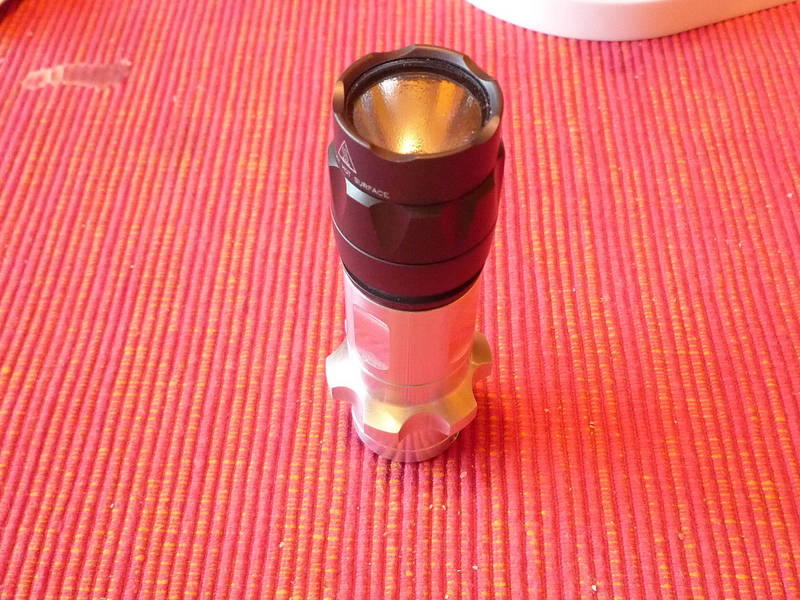

*Surefire M3 Kopf
*RPM Titanbezel
*Nailbender SSC P7 Drop-In
*seltener 18650 C to M grooved Leefbody
*Clicky Tailcap

C to M bedeutet, dass der Body eigentlich C-Serie ist, sich aber am
Ende so verbreitert, dass er, anstatt eines C-Serie Kopfs einen
M-Serien Kopf aufnehmen kann.
So kannst du die normale Surefire M3 effektiv handlicher machen
und vor allem sparst du dir das C to M Adapter. :D So sieht das
Lego IMO noch besser aus.

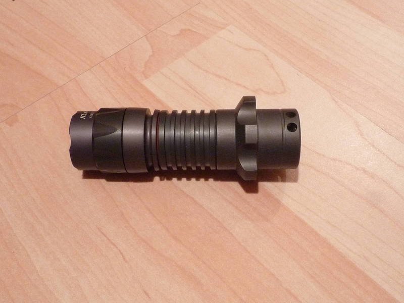

Bei dem Aluminium-Body und Tailcap handelt es sich um ein Ganp Griffin.
Original passt da nix, da der Treiber im Body sitzt und der Schalter nicht E-Serien kompatiebel ist.

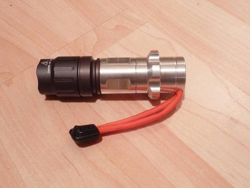

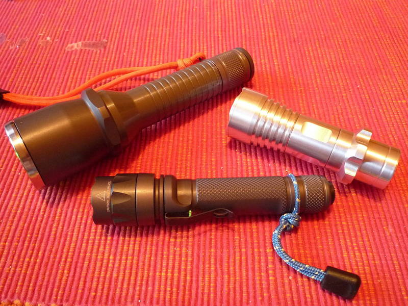

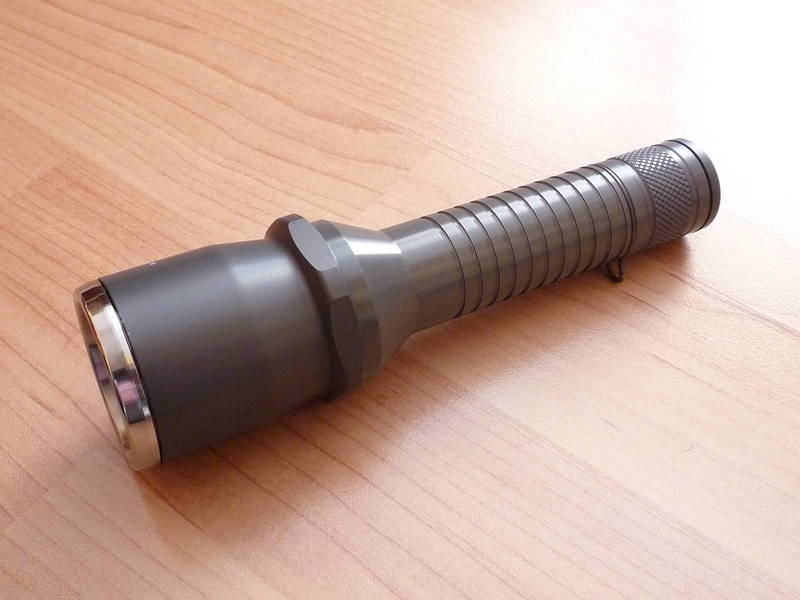

Hier zwei neue von mir:

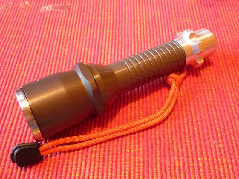

Rechts die Lampe hatte ich bereits gezeigt. Hat lediglich eine neue Ganp Tailcap erhalten. Deren Anodisierung ist etwas dunkler und passt besser zum dunkleren M3 Kopf. Außerdem hat sie nur 5 "Finnen" anstelle von 6 und einen etwas größeren Durchmesser an den "Finnen".
Auf der linken Seite ihr (nicht eineiiger) Zwilling. Gleiche Ganp Tailcap, gleicher Leef 2x18500 Body, Leef C-M Adapter und ein M3 Kopf ebenfalls gefüllt mit einem MC-E Nailbender drop-in.

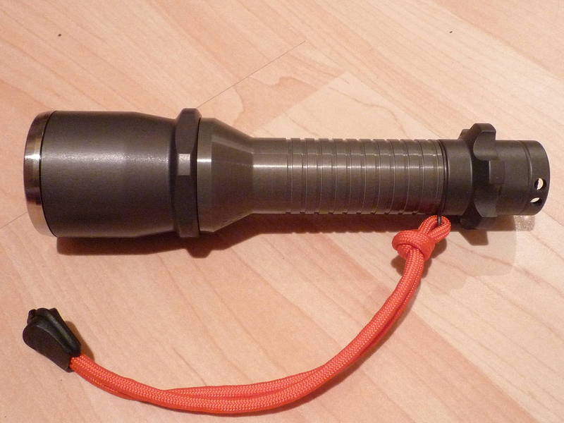

Die Lampe in der Mitte hat einen Lumens Factory P7 Turbo Kopf, einen Surefire M3 Body und Z58 Schalter. Der zweite P7 Kopf wartet zusammen mit dem Surefire SW02 Schalter zur Zeit noch auf einen passenden Body. FiveMega wird, entsprechendes Interesse vorausgesetzt, 2x18650 und 1x18650 C-M bodies produzieren. Ich hoffe, dass das klappt und ich einen 2x18650er für den P7 Kopf erhalte. Einen 1x18650er würde ich dann mit der dritten Ganp Tailcap und einem weiteren M3 Kopf (möglichst mit einem SST-50 drop-in) paaren.

Ich habe diese Woche zwei weitere Legos fertig gestellt, beide mit den in Beitrag #11 bereits angesprochenen FiveMega C-M Bodies.
Surefire Z46 (M3 Kopf) + FiveMega 1x18650 C-M Body + Surefire Lanyardring + Novatac EDC Clip + Ganp Tailcap. Lediglich das Nailbender SST-50 Dropin ist noch auf dem Weg.

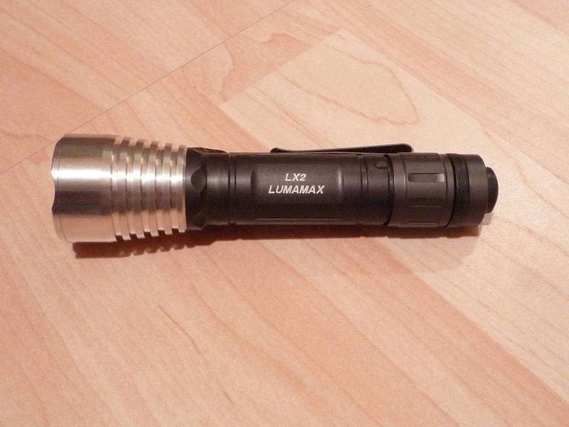

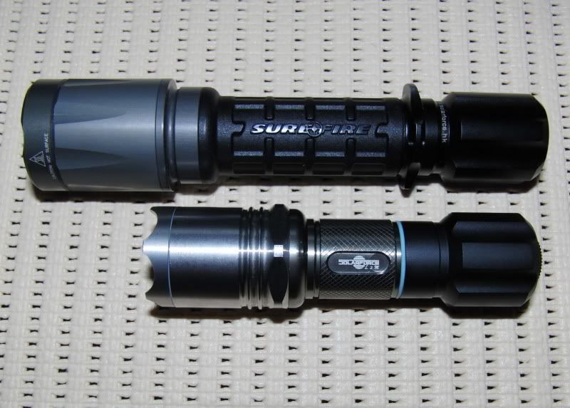

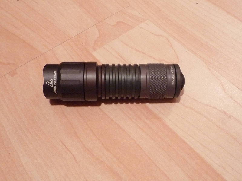

hier mal zwei meiner aktuellen Legos:
oben: Surefire G2 mit KL5 Kopf (original)+Solarforce Forward
unten: Solarforce L2m silber mit Solarforce stainless Steel Head+Solarforce Forward + selbst umgestricktes XP-E Dropin
