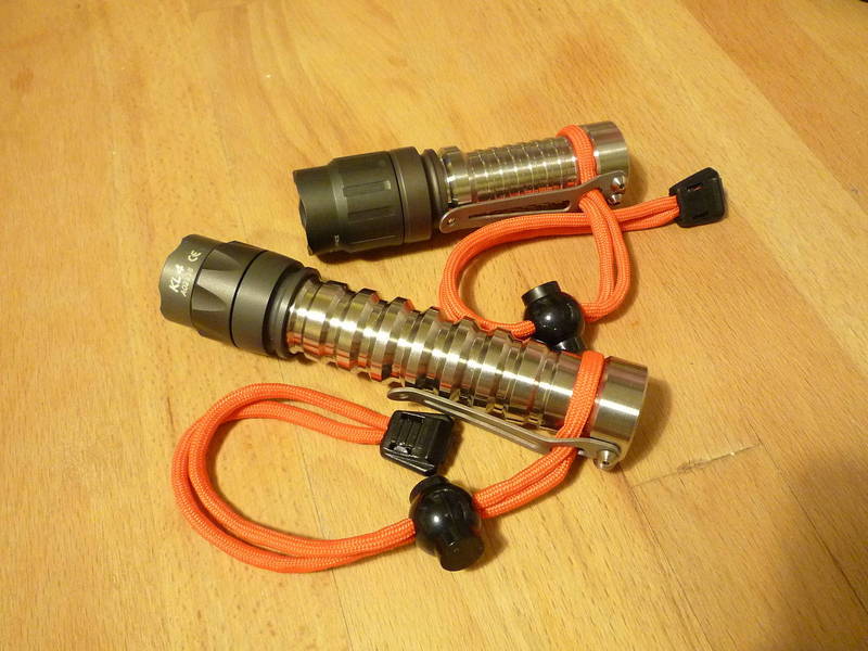

Jetbeam M2S und Surefire Gx2 Tactical; die Tailcap sind austauschbar und
funktionieren auch noch...:hehe:
