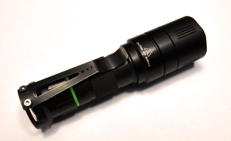

Ich hatte mir kürzlich eine EB1 Tactical gekauft, mochte aber die Lampe in Kombination mit Original Body/Tailcap nicht so recht. Die beiden sind zwischenzeitlich schon wieder zu einem neuen Besitzer unterwegs und wurden durch einen Aleph 123 Body mit Aleph McTC ersetzt. Noch schnell einen Oveready Clip (von einer Delrin Tailcap Shroud stammend) an der McTC angebracht und den kleinen Spalt zum Body hin mit einem GITD O-Ring augefüllt.
Gefällt mir so deutlich besser als das Original, hat den für mich angenehmeren UI (dank McClicky) im Vergleich zum Original 2 Wege Twisty und kann Tailstand. Ich muss aber dazu sagen, dass die neueren EB1 Tactical wohl nicht mit Clickies harmonieren (ließt man so im CPF).
