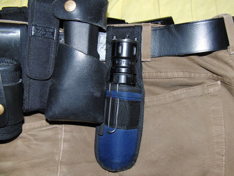

Da Du das Holster erwähnt hast hier ein Foto davon:
Das Teil bewährt sich jetzt seit ca 2 Jahren und ist eigentlich für Abbrechklingenmesser auf dem Bau gedacht und dementsprechend robust.
Außerdem hält der Klip einwandfrei durch den verstärkten Rand.
Die Lampe hält einerseits unverrückbar fest,andererseits ist das Ganze so beweglich,das auch ein bequemes Sitzen im Funkwagen möglich ist.
Grüße Jens
Perfekt!
Das nenn ich Teamwork :) Vielen Dank für das Foto vom Holster, das komplettiert den Punkt "Trageweise".
Für extrem wenig Geld bekommt man hier ein robustes und praktisches Holster. Einfach gut!
