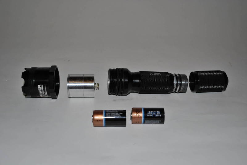

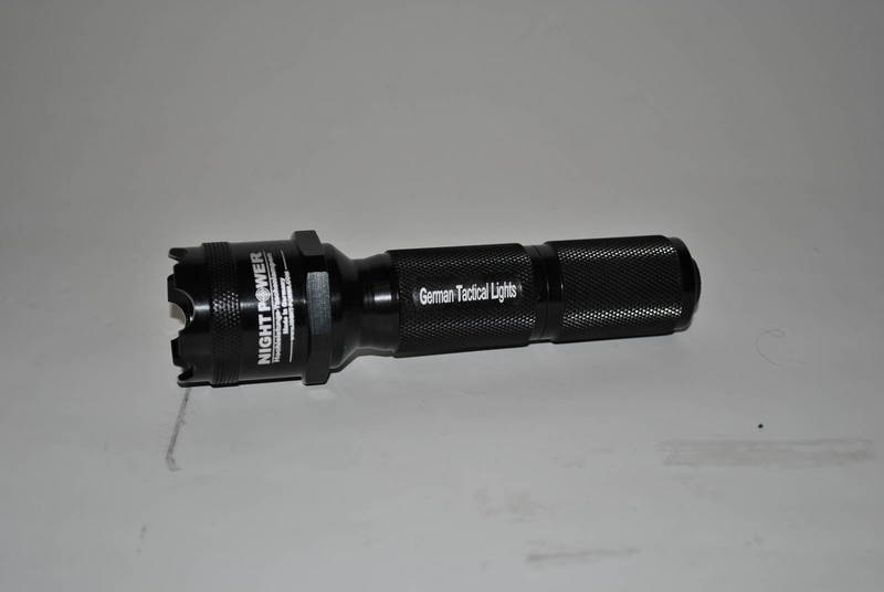

Dieses Mal will ich die Nightpower GTL6 vorstellen, zu beziehen zB direkt beim Hersteller BOS Schutz und Ausrüstung. Was mich dazu bewegt hat, der GTL eine Chance zu geben: made in Germany (tatsächliche deutsche Fertigung) und somit kurze Wege und enger Kontakt direkt zum Hersteller, modularer Aufbau, individuell konfigurierbar, 15 Jahre Ersatzteilgarantie. Wie sich die GTL schlägt, wird die nächste (Streifen)Zeit zeigen. Einen ersten Überblick gibt es jetzt.
Das genaue Modell ist die GTL6 mit XP-G Modul (derzeit 2-stufig, bis das 1-stufige Modul wieder verfügbar ist). Geliefert wird in einem Kunststofftragekoffer mit Prospekt, Zubehör- und Ersatzteilliste.
Bilder zur Lampe gibt es hier:
hier in der Gallerie.
1. Größe/Finish/Verarbeitung
Die GTL ist eine der kompakteren Lampen im 2xCR123 Format, im Vergleich zu anderen Modellen ist sie etwas kürzer. Das Batterierohr und Kopf sind im Standarddurchmesser gehalten: Gehäuse 1 Zoll Durchmesser, Kopf 1,25 Zoll.
Alle Teile werden aus Aluminium hergestellt und sind HA III anodisiert, wobei das Schwarz ganz leicht glänzend ist. Die Beschriftung erfolgt mittels Laser und ist recht sauber (wenn auch etwas viel meiner Meinung nach). Am Kopf findet sich ein Sechskant als Wegrollschutz, ein Clip ist nicht vorhanden. Die Riffelung erstreckt sich fast über das gesamt Batterierohr, auch am Kopf findet sich eine Riffelung. Diese ist mittel aggressiv, ich hatte schon gröbere und auch deutlich glattere Riffelungen in den Händen. Die Handlage selbst ist wirklich gut, die GTL ermöglicht einen sicheren, bequemen Halt, auch bei Nässe.
Die GTL besteht aus dem Batterierohr und der Schalterendkappe, wobei letztere annähernd so lange ist, wie das Batterierohr. Des weiteren noch den Kopf und das LED-Modul. Alle Einzelteile werden auf der mitgelieferten Explosionszeichnung bezeichnet und sind entsprechend lieferbar.
An den Gewinden an Kopf und Gehäuse befinden sich jeweils 3 (!) O-Ringe, um die Lampe abzudichten. Der Wasserschutz sollte dementsprechend auf sehr hohem Niveau liegen. Allein beim Batteriewechsel merkt man an dem Saugen, dass die Gehäuseteile wirklich gut gedichtet sind.
Die Gewinde sind fein geschnitten, die Verarbeitung insgesamt ist gut.
Ergänzung: Nach den ersten Malen auf der Straße, konnte die Handlage der GTL überzeugen. Sie passt sehr gut in meine Hand und bietet einen sicheren Griff.
2. LED
Die GTL verwendet Dropins und somit sind allerhand verschiedene LEDs möglich. Zur Auswahl stehen MC-E, XR-E, XP-E oder farbige LEDs. Mein derzeitiges Dropin ist ein XP-G mit high und low. Das Modul ist prinzipiell mit einem P60 vergleichbar, jedoch wurde es in einen Metallkörper eingepasst. Die Wärmeableitung sollte dementsprechend besser sein, da der zylindrische Körper recht eng im Gehäuse sitzt.
3. Energie
Die GTL ist ausgelegt auf 18650, diese passen problemlos ins Gehäuse. Auch CR123 und RCR123 sind freigegeben, allerdings kann es bei den Primärzellen zu leichtem Scheppern kommen. Abhilfe schafft ein Stück Klebeband um die Batterie. Laut Hersteller ist mit allen Zellen eine Abschaltwarnung gegeben. Bei Dropins mit mehreren Stufen fällt entsprechend die höchste zuerst weg, die niedrigeren Stufen bieten noch Notlicht. Bei den einstufigen Modellen dimmt die Lampe am Ende weg, so dass der Anwender nicht vom Aus überrascht wird. Das werde ich natürlich noch testen, vor allem, wenn das einstufige Modul da ist.
4. Bedienkonzept/UI
Auch hier gibt es die Bandbreite der Dropin-Lösung. Grundsätzlich gibt es einen Endkappenschalter mit forward clicky. Dieser ist gut gelöst, das Momentlicht spricht leicht und einfach an. Für Dauerlicht muss man dann relativ kräftig und weit drücken, so dass ein unbeabsichtigtes Einrasten deutlich erschwert wird.
Mit dem Vorliegenden Modul bekommt man 2 Stufen, die sequentiell durchgeschaltet werden. Es ist eine Memoryfunktion enhalten: Wird eine Leuchtstufe länger als 2 Sekunden eingeschaltet, so startet das Modul beim nächsten Mal in der gleichen Stufe. Aktiviert man das Licht weniger als 2 Sekunden lang, dann kommt beim nächsten Einschalten die andere Stufe. Mein Fazit: Diese Lösung ist für den Dienst nicht praktikabel und nicht empfehlenswert. Ich weiß nicht, in welcher Stufe die Lampe startet, das Um- und Zurückschalten ist eine Fehlerquelle im Streß. Laut Hersteller sind in Kürze auch Module erhältlich, die generell immer in high starten - das ist schon mal deutlich besser. Trotzdem bleibe ich dabei: Mehrstufenlampen über den einzigen Schalter zu steuern ist sehr heikel und geht fast immer schief (bei Einsatzlampen). Meine persönliche Empfehlung: einstufig, 100%. Die Leuchtdauer ist lange genug und sie ist völlig simpel und ohne Fehlerquellen.
Ergänzung: Ich persönlich arbeite sehr gern mit Momentlicht. Dafür ist das vorliegende Modul nicht geeignet, da es bei Leuchtdauern unter 2 Sekunden den Modus wechselt.

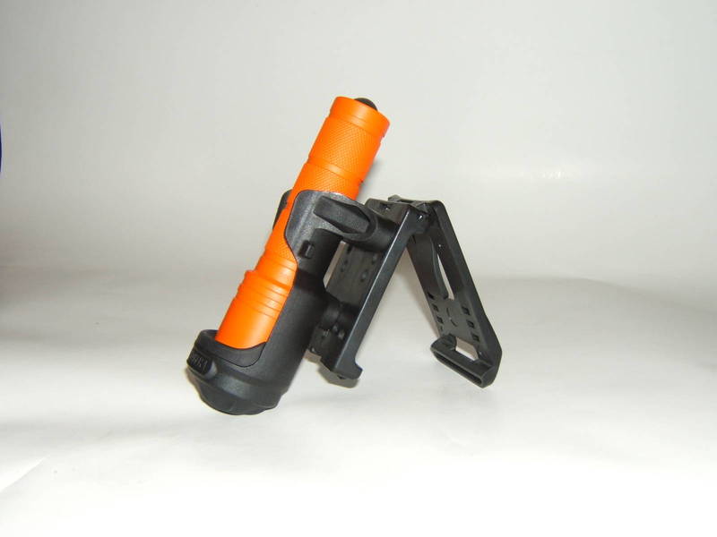

A) Bezel down Tragweise, "front loader" am Beispiel des Blackhawk Mod-U-Lok
Das BH besitzt einen Schnellverschluß, um es jederzeit am Koppel anzubringen oder zu entfernen, ohne sämtliche Taschen und Ausrüstungsgegenstände auf- und abfädeln zu müssen. Es ist geeignet für breite Dienstkoppel mit 5-6cm Breite. Die Halterung für die Lampe besteht aus einer Art Topf am unteren Ende und den beiden Halteklammern. Der untere Teil besitzt einen Einsatz aus Gummi, um die Lampe zu schützen. Ein kleines Loch sorgt dafür, dass Wasser abfliessen kann und man bemerkt, ob das Licht an ist oder nicht. Was auch denkbar ist: Besitzt man eine einstufige Lampe, so kann man sie im Holster aktivieren und erhält durch das Loch eine Art Tarnlicht, das ausreichend ist, bei ordentlicher Dunkelheit eine Karte zu lesen, ohne seine Nachtsehfähigkeit zu zerstören. Die beiden Halteklammern halten das Batterierohr der Lampe fest. Ein Gummiband soll als zusätzliche Sicherung dienen, jedoch habe ich meines ziemlich schnell verloren - ist aber auch nicht notwendig. Der Lampenhalter selbst läßt sich in verschiedenen Winkeln am Schnellverschluß befestigen, so dass jeder Anwender zufrieden gestellt werden kann.
Das BH passt für die Gladius (dafür entwickelt) und Lampen mit gleichen Abmessungen (Durchmesser an Kopf und Batterierohr, Länge des Kopfes), zB Malkoff MD2, Nightpower GTL, Surefire 6P, G2 etc. Hat die Lampe aber eine recht grobe Riffelung, so trägt diese Material von den Halteklammern ab, so dass diese vermutlich nicht ewig die Lampe sicher halten werden.
Ziehen und Holstern der Lampe ist blind möglich und geht schnell von statten.

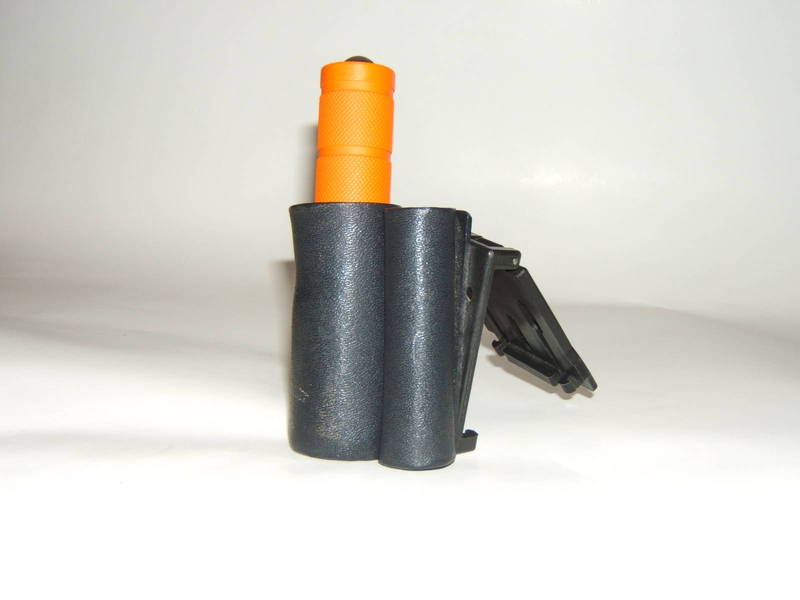

B) Bezel down Tragweise, "top loader" am Beispiel des handgemachten Kydex-Holsters (Danke an den begabten Kollegen!)
Das Kydex wird mittels Teklok Verschluß am Koppel befestigt und ist ebenfalls problemlos für die 5cm Breite geeignet. Am Teklok befestigt ist ein Köcher für die Lampe und eine zweite kleine Röhre, die 2 CR123 Batterien aufnimmt. Die Lampe sitzt mit dem Kopf nach unten im Köcher und hat einen leichten Winkel, um das Ziehen zu erleichtern. Der Köcher ist unten offen, um Wasser abfliessen zu lassen und um zu sehen, ob das Licht an ist. In diesem Fall ist das Holster angepasst für eine Gladius, auch die Barbolight U-04 passt.
Kydex läßt sich wunderbar verarbeiten, hier im Forum gibt es sehr viel Information dazu, auch das Material kann bei Forumsmitgliedern bestellt werden.
Wer also ein wenig handwerklich begabt ist und sich ein wenig einliest, kann für relativ wenig Geld ein Holster fertigen, das seiner Lampe perfekt angepasst ist. Allerdings sollte die Lampe keinen zu exotisch geformten Kopf oder Körper haben, denn dann wird das Projekt eher schwierig.

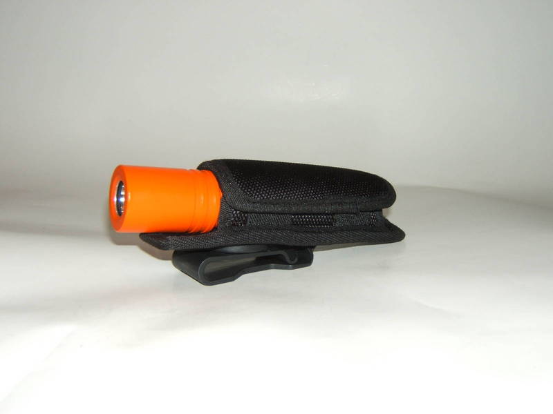

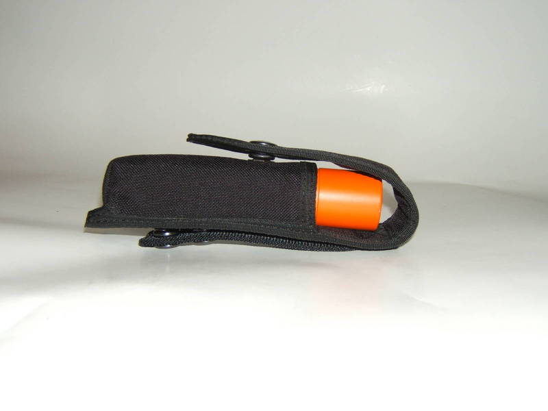

C) Bezel up Trageweise am Beispiel des Niteize Stretch, Maxpedition und Nightpower Nylon Holsters
Diese Holstertypen sind die meistverkauften und universellsten Holster. Natürlich gibt es auch hier zig Ausfertigungen, vom dünnen Stofftäschchen bis hin zum robusten und zuverlässigen Cordura oder Nylon Holster.
Das Niteize besitzt eine Halteklammer aus Kunststoff, welche das Holster am Koppel fixiert. Es läßt sich auch jederzeit wieder vom Gürtel abnehmen, ohne diesen zu öffnen. Das Holster ist aus Cordura und hat mehrere Elemente, welche mit Gummibändern zusammengehalten werden. Der Holsterkörper ist drehbar mit der Gürtelklammer verbunden und rastet in 8 Positionen ein. Das Niteize passt für fast jede Lampe und ist somit universell einsetzbar. Zu achten ist jedoch darauf, dass die Endkappe zylindrisch ist und keine Vorrichtung wie die Surefire-Ringe oder Malkoff tailstand shroud befestigt ist. Dann nämlich wird das Holstern schwer bis kaum möglich, auch weil das Holster ohne Lampe eng geschlossen ist. Ziehen ist also kein Problem, das Holstern braucht etwas Zeit und Gefummel.
Das Nightpower Holster ist aus festem Cordura-Nylon gefertigt. Die Deckellasche ist gepolstert und schützt den Lampenkopf. An der Gürtelschlaufe befinden sich 2 Druckknöpfe, welche sich nur in eine Richtung öffnen lassen (wie auch am Deckel). Somit hält das Holster sicher am Koppel (bis 7cm breit) und läßt sich trotzdem schnell wieder entfernen. Abgestimmt auf die GTL Lampe verhindert die Bauart des Holsters, dass eine Lampe in diesem unbeabsichtigt eingeschalten wird. Das Material ist fest und hält den Köcher offen, wenn die Lampe entnommen wurde, so dass ein Zurückstecken der Lampe einfach mit einer Hand zu bewerkstelligen ist.
Das Maxpedition ist aus sehr festem Cordura gefertigt und hat eine feste Gürtelschlaufe. Zum Aufziehen auf das Koppel bzw zum Entnehmen müssen andere Taschen entfernt werden - das ist mühsamer als bei den anderen Modellen hier. Der Deckel schließt per Klettverschluss, dabei gibt es einen größeren Spielraum - es lassen sich also längere und kürzere Lampen sicher verstauen. An den Seiten des Holsters sind 2 Gümmibänder, die es ein wenig komprimieren. Prinzipiell lassen sich Lampen auch mit dem Kopf nach unten im Max umhertragen, allerdings kam es bei mir oft vor, dass sich der Kopf mit seinen Kühlrippen im Inneren etwas an den Gummibändern verklemmte und somit die zweite Hand zum Ziehen notwendig war. Bei der bezel up Trageweise gibt es aufgrund der Lampenform in der Regel keine Probleme. Zur Not läßt sich auch das Gummiband durchtrennen, was an der Funktion des Holster keine Abstriche macht.
