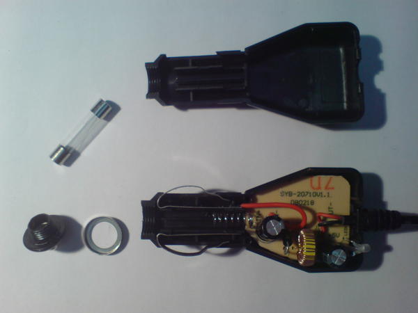

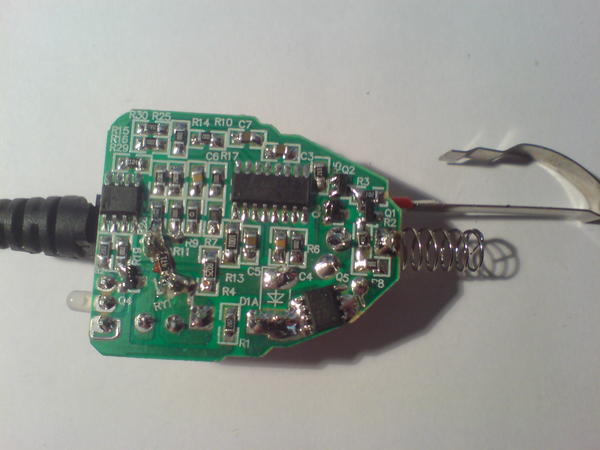

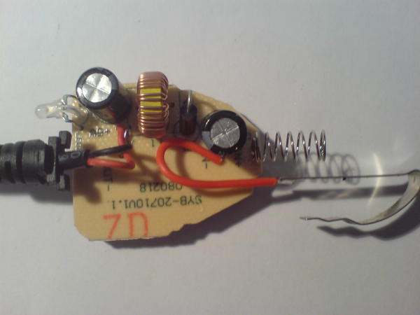

Die LiIo Akku's müssen mit Konstantstrom (Stromhöhe je nach Zelle) bis 4,2 Volt geladen werden.
Nach Erreichen von 4,2 Volt müssen diese unbedingt eingehalten werden.
Der Ladestrom verringert sich dann mit der Zeit.
Das genaue Einhalten der Konstantspannung und des Konstantstrom's erfordert einiges an Elektronik (normalerweise im Ladegerät).
Ich kann mir nicht vorstellen, das diese Ladeelektronik in den beiden Adaptern enthalten ist.
