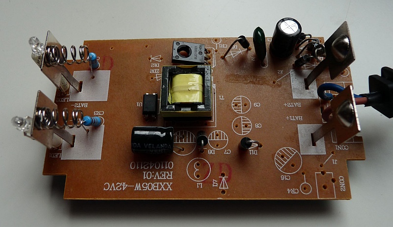

Ich wollte nur mitteilen das erneut eine andere Version in Umlauf ist und so sieht sie aus:
diese neue Variante von Affentanz sagt mir nicht zu.
In Bereich der 230V Zuführung geht es sehr eng zu und die Platine ist auch nicht gestanzt, was bessere Sicherheit vor Überschlägen bringen würde.
Der restliche, Netzspannung führende, Bereich ist aber gut abgetrennt.
Zu sehen ist, dass das Layout für eine optionale Ausführung mit 12V Gleichspannunganschluss gemacht wurde.
CON2 und die zugehörigen Bauteile sind jedoch nicht bestückt.
Wie sich der Lader elektrisch verhält, das könnte der Besitzer ermitteln.
Interessant wäre noch ein Link zum Angebot, sofern es nicht in der Bucht ist.
Heinz

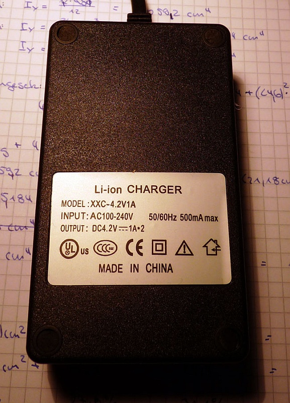

Ich habe heute mein Ladegerät von kaidomain bekommen (etwa vor drei Wochen, über den Link von hiltihome im ersten Beitrag bestellt), und es ist die XXC-Version von Affentanz aus Beitrag #289.

Habe heute einen Zweischachtlader mit der Bezeichnung XXC erhalten, geöffnet, und festgestellt, dass es sich um das Modell, das in Post #289 gezeigt ist, handelt. Habe das Gerät ohne Akkus an die Steckdose angeschlossen und es gibt Geräusche von sich, die ich so noch nicht von einem Gerät dieser Art gehört habe. Werde erstmal davon absehen, Akkus einzulegen.
Jonas
habe auch das "Affentanz-Gerät" von Kaidomain erhalten :glgl: Aber was soll ich sagen!? Keine Geräusche, keine warmen Akkus, kein Geruch oä. Alles in Ordnung! Das Gerät tut, was es soll: 18650er bis 4,2 Volt laden und auf grün schalten. :super:
Auch bei einem teureren Gerät hätte ich Sorgen, es unbeaufsichtigt zu benutzen, von daher bin ich (für das Geld sowieso) mit dem XXC zufrieden. Ich sitze immer nebendran und kann es beaufsichtigen und muss mir keine Sorgen machen, dass was passiert, während ich nicht da bin. Wenn das Gerät nicht anfängt zu quietschen und dampfen werde ich es weiterhin benutzen!
