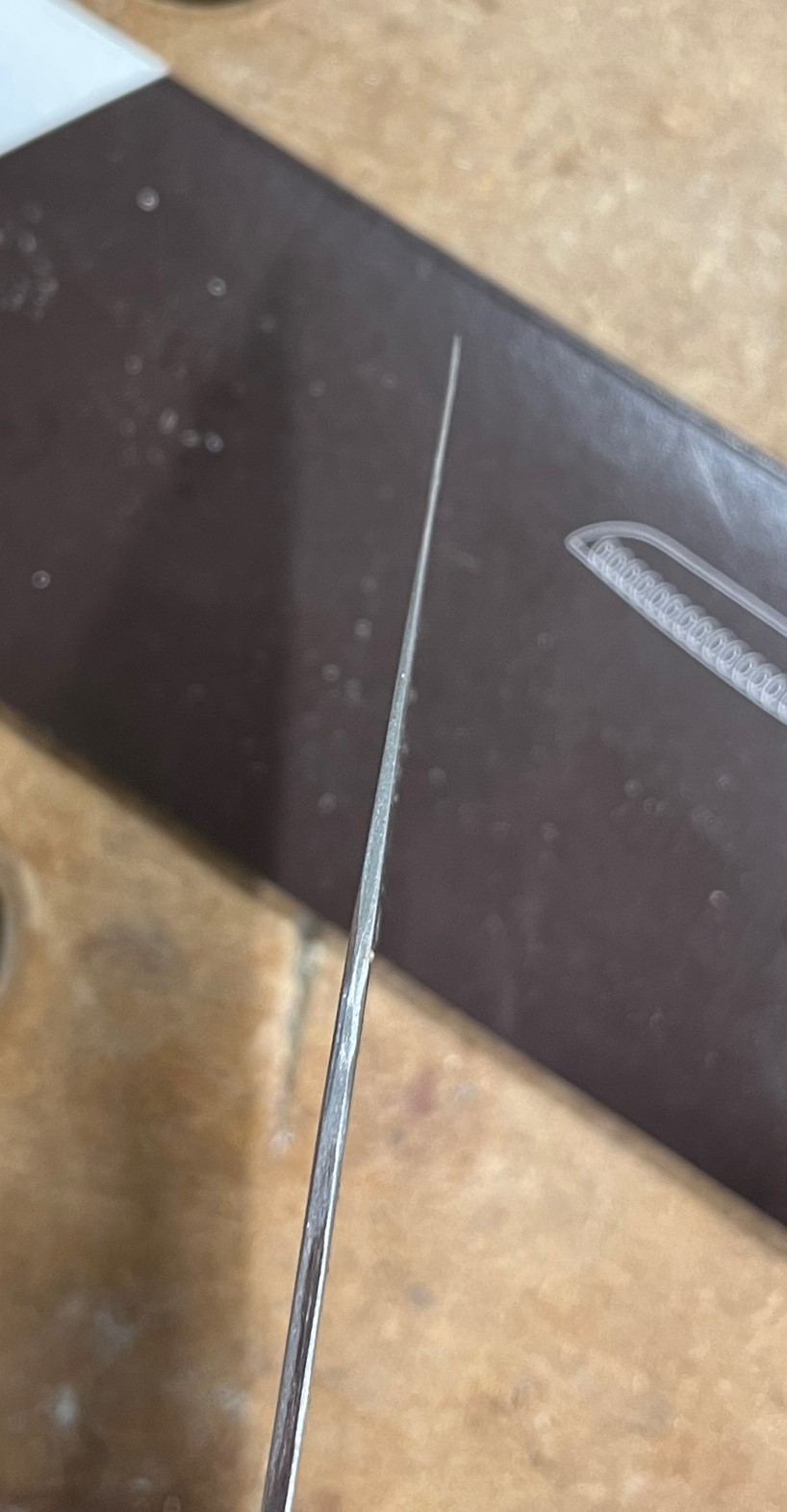

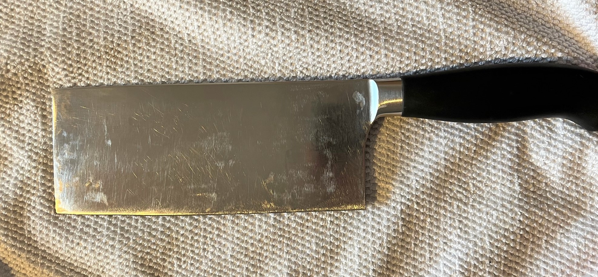

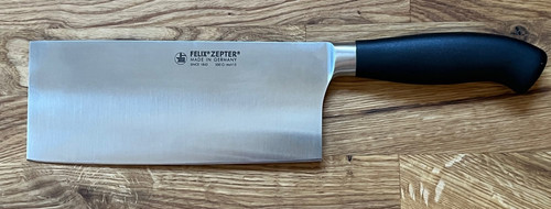

Hier mal Opfer#1: Felix Solingen Platinum Cleaver. Früher Kauf über Kleinanzeigen. Taugte maximal für Urwaldexpeditionen. Leider habe ich wider der Erinnerung kein Kehlfoto, aber nun läuft er erfreulich gut. Unterschied wie Tag und Nacht.
Problem ist, dass er wegen de geringen Auflage schon recht uneben war nach dem Schleifstein (der Tormek):
Mit dem DMT extra-coarse/coarse (~220/320) Und Schleifvlies (Bosch grob+fein) hat es nochmal sehr lang gedauert das halbwegs zu richten.

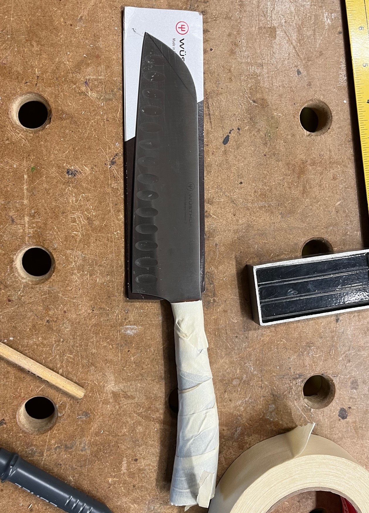

Opfer#2 heute war auch ganz spaßig. Neben Ausdünnen habe ich dem Wüsthof Classic Ikon Santoku eine Spitze verpaßt. Ist gefühlt schon ziemlich dünn geworden, insbesondere an der neuen Spitze war ich nicht gerade zimperlich. Mal sehen was das noch aushält.

Ja, also gerade beim Cleaver ist das Ausdünnen auch primär im letzten ~1/3 über der Schneide gelaufen.
Vollflächig hätte ich mit der Tormek da wohl das gesamte Wochenende gesessen. :p:
Beim Santoku habe ich erst die Rundung an der Spitze weggeschliffen (die Feilen in der Werkstatt waren alle zu weit runter) und dann auch mehr über der Schneide und dazu habe ich versucht dem Messer einen gewissen Taper zur Spitze zu verpassen und selbige vollflächig recht dünn ausgeschliffen.
