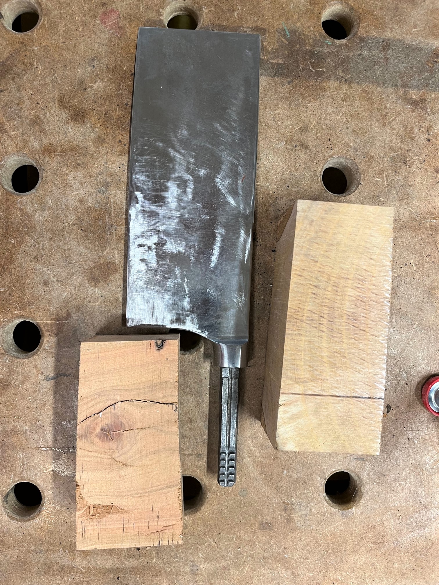

Kurzbesuch in der Werkstatt und mal in den Holzresten gekramt. Bin da leider kein Experte. Das obere dürfte Eiche sein, beim unteren hab ich keine Ahnung, aber so vom Gewicht und Anfassqualität auf der härteren Seite. Schnell mit der Bandsäge grob zwei Blöcke draus gemacht. Sichtbare Risse sind nur oberflächlich und die Blöcke massiv überdimensioniert.

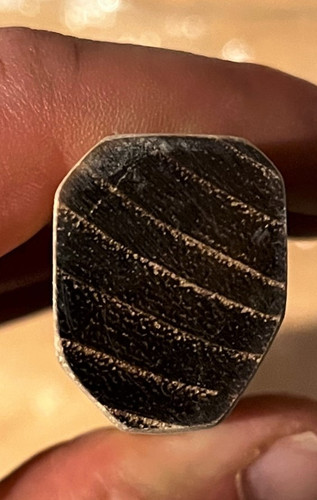

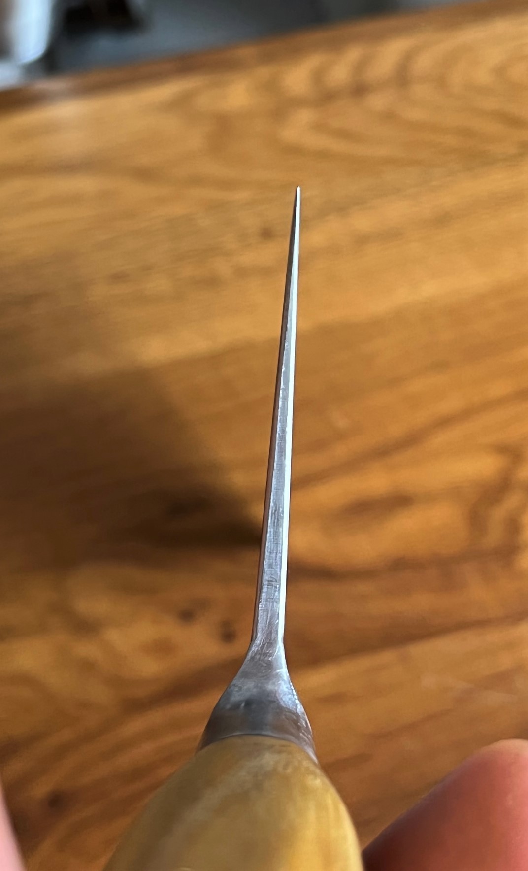

Auch nochmal den Erl etwas besser vermessen: Verjüngt leicht von 1,2mm*0,9mm auf 1,1mm*0,8mm.
Auch wenn es nicht schön aussieht; lasse erstmal nach Möglichkeit die Abschnittseite (gemeint ist die Seite mit der Gurkenscheibe, nicht die Seite mit der Gurke )der Klinge mit diesen unordentlichen Schleifspuren. Es könnte sein, dass der Foodrelease besser ist. Wenn sich das im Schneidversuch bestätigt, nur die obersten 2 cm mit einem ordentlichen Schleifbild versehen.

Die Erfahrung durfte ich beim (ehemaligen) Santoku schon machen. Mit all seinen kleinen Wellen und Kratzern war der FR merklich besser.
...und nebenbei finde ich die Optik so beim Cleaver garnicht so schlecht. Ist halt rustikal, was zu so einem massigen Gerät für mich durchaus passt.

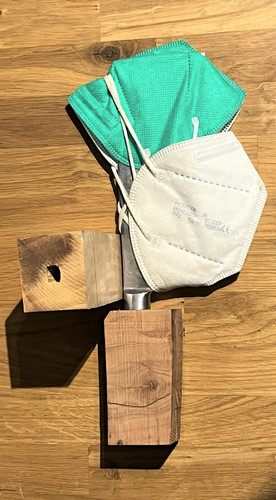

gestern Nachmittag mal einen kurzen Versuch mit dem Griff gemacht. Naja, so easy ist es dann doch nicht 0,8x1,1x7,0 cm zu bohren bzw. zumindest mir ganz normalen Bohrern nicht.
Bei 7cm muß man schon deutlich mit dem Schaft eintauchen und 6er war der erste der es überhaupt gepackt hat/hätte. Zwei saubere 6er Löcher passen aber schon nicht auf 11mm und dann driftet der Bohrer beim zweiten Loch in das erste rüber und das ganze wird krumm ohne Ende.
Ich habs dann noch etwas mit feilen (vorhandenes Sortiment für solche Aufgaben auch eher ungeeignet) und Stechbeitel probiert, aber eher verbastelt. Wasimmer ich da für ein Holz habe, es ist ziemlich hart, was das nachbearbeiten nicht gerade leichter gemacht hat. Ich denke ich schwenke zur Variante in Schichten.

Du kannst den Erl auch noch 1 cm kürzer machen oder am Ende für eine Verjüngung sorgen oder eine Mischung aus beidem. Die Verjüngung kann in Maßen ausgleichen, wenn der Bohrer verläuft. Je tiefer das Loch, desto komplizierter ist es im Holz was zu korrigieren.
Um nicht so tief bohren zu müssen, kann man ein Kopfstück oder Zwischenstück einfügen und beide Stücke getrennt bohren. Bei 7cm hast du dann z.B. 2,5 + 4,5 cm Bohrtiefe, was schon sehr viel angenehmer ist. Es muss natürlich auch gestalterisch für dich passen.
Ja, quasi eine Zwinge vorsetzen. Hatte ich bei den Optionen ja auch aufgeführt.
Gestalterisch bin ich mir noch nicht sicher. Das überlege ich spontan, wenn ich Holz und Messer(klinge) vor der Nase habe. Momentan tendiere ich zu dreiteilig mit zwei Hölzern in ABA mit ~ 2-2,5/4/4* oder ~ 2,5/2,5/5* (in cm), wobei ich schauen muß ob ich da optisch was passendes finde. Das sollte deutlich angenehmer von der Bearbeitung sein, kann ich mit PU- oder D3-Leim dann nach dem Ausarbeiten der Löcher zusammenfügen und dann mit dem Epoxy-Kleber ans Messer. Wenn ich nichts optisch passendes finde, dann nur zwei Teile in kurz+lang.

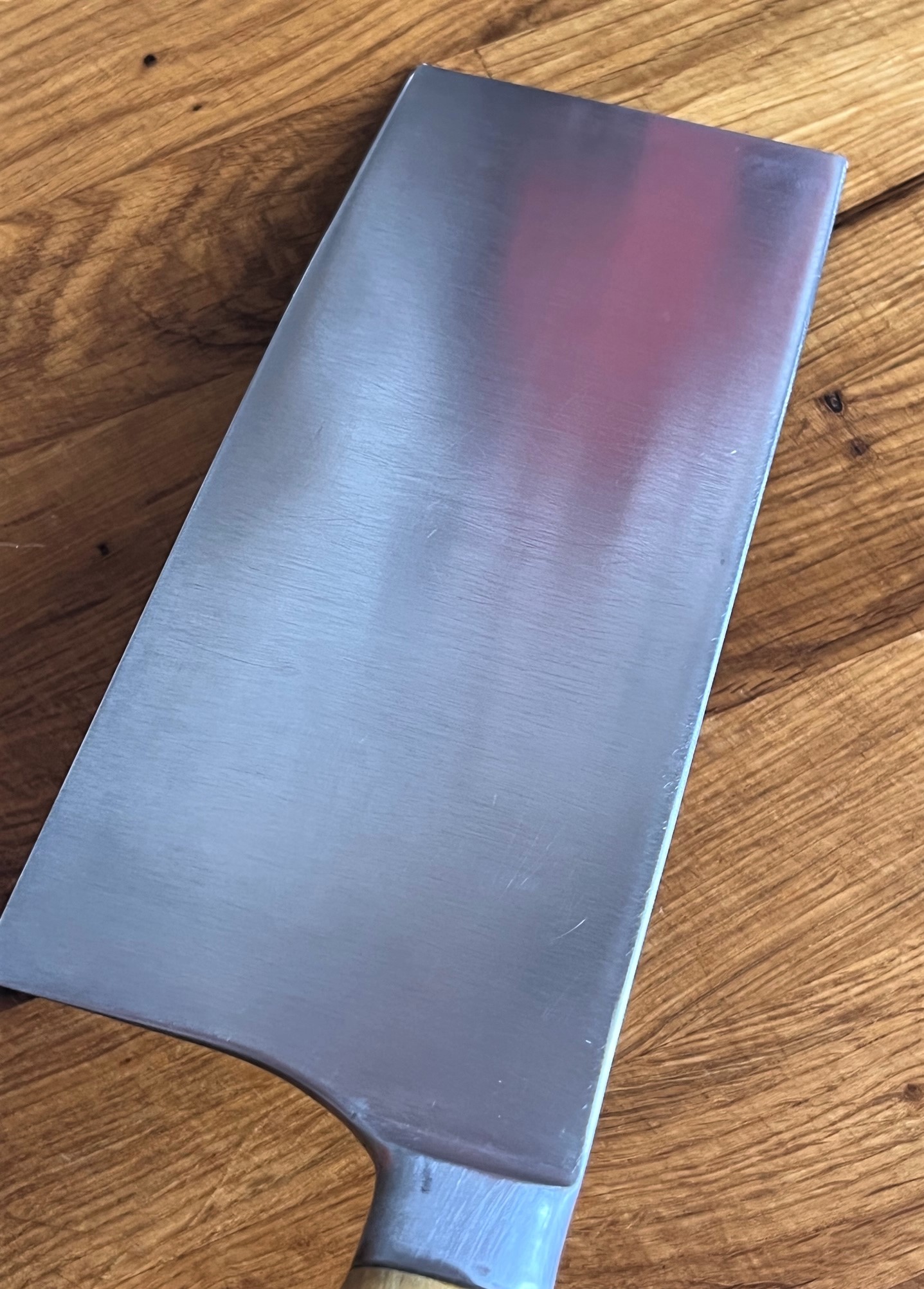

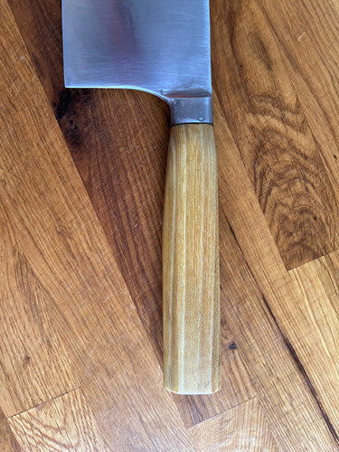

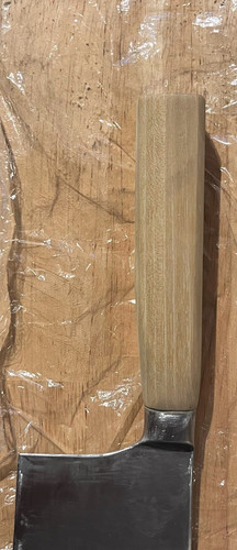

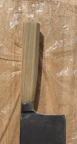

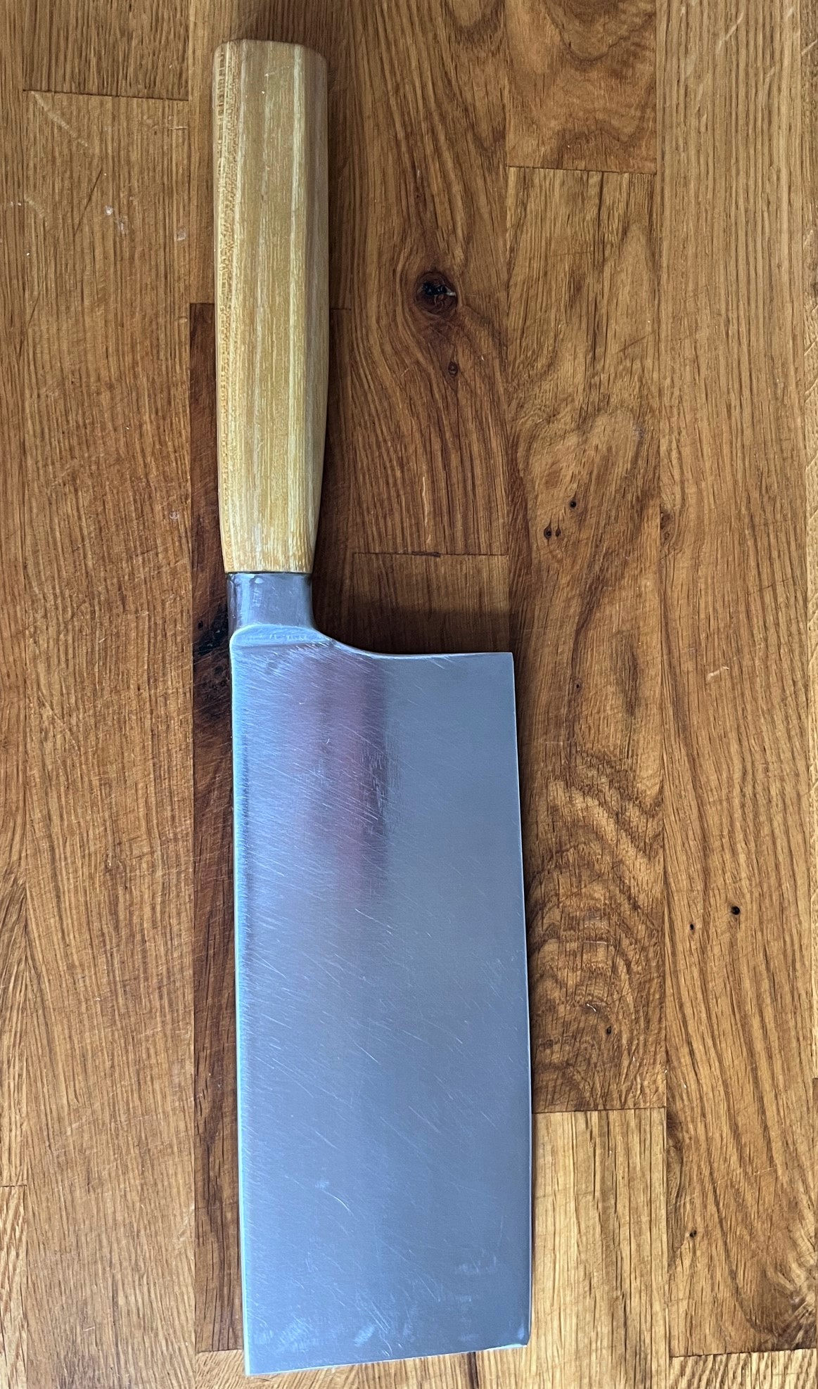

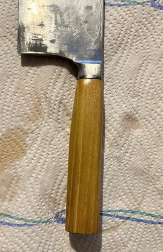

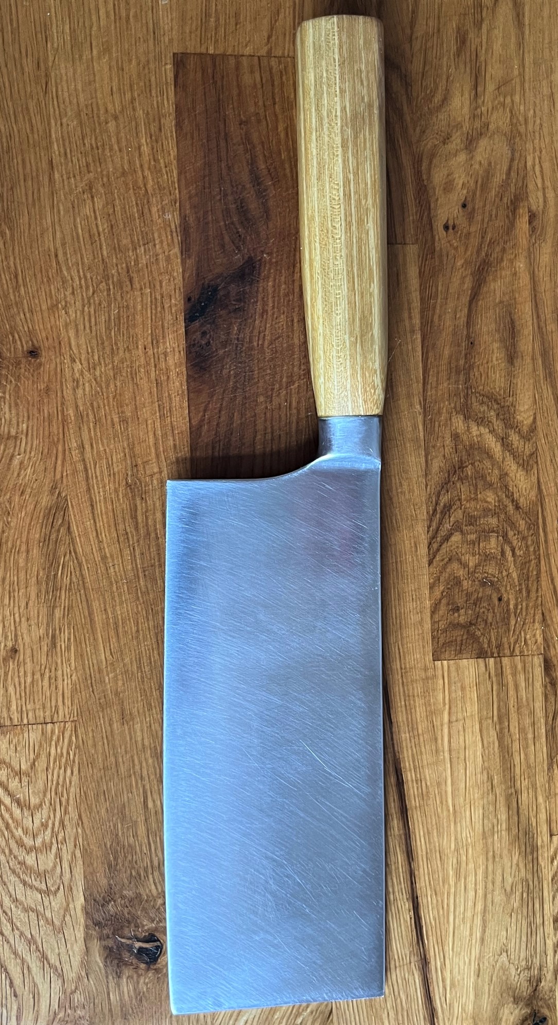

So, Griff quasi fertig. Am Ende wurde es ein Stück Robinie. Form absichtlich asymmetrisch Richtung "D" mit mehr Breite rechts und anderer Anwinkelung. Vorgesägt und dann verrundet. Mit 12cm nun etwas länger, aber absägen geht immer. Gefällt und da das Messer so eh ~10g verloren hat, lasse ich das wohl so, auch die Sägeverbrennung am Ende als optischen Kontrast.
Ungeölt (Bild#1&2,v.l-) und dann geölt (#3;v.l-). Geschliffen bis 600.
Eiche endete in zwei Teilen beim Bearbeiten. Faser quer zum Erl sah zwar nett aus, aber halt nicht stabil.
Nicht perfekt, aber für den ersten Griff bin ich ganz happy. Viel gelernt unterwegs und das war ja auch etwas der Sinn. Vorbohren und Form vorarbeiten ging bei diesem zweiten Griff schon erheblich schneller und auch besser. Und nun am Ende leider auch noch gelernt, dass "Belastbar nach einer Stunde" beim Kleber nicht so ganz stimmt (unter meinen gestrigen Bedingungen zumindest) und ich habe doch einen leichten Spalt. Aber naja, passt alles. Beim nächsten wirds (hoffentlich) noch etwas besser.
So, ich definiere den Cleaver für mich mal als fertig. (Edit: nur an den Kropf muß ich nochmal, der war abgeklebt beim Schliff der Klinge um das Holz zu schützen und beim Holzschliff kein Metall, weil sonst hat man den schwarzen Mist im Holz).
Hab noch recht viel an der Klinge rumgeschliffen und einen guten Teil der Unebenheiten beseitigt. Alle war nicht drin, sonst wäre wohl das Messer weg. Bei ein paar tiefen Schrammen (woher auch immer) habe ich ebenfalls am Ende kapituliert. Das Messer hat nochmal 5-6g verloren.
Finish mit 80er. Das kaschiert die Schrammen und Stellen mit Hohlschliff. Feinere Körnung gefiel mir nicht.
Den Spalt am Griff habe ich mit Epoxy+Schleifstaub beseitigt und dabei einen umlaufenden Ring gelegt. Bündig Holz an Metall wäre zwar netter gewesen, aber so sieht das auch recht ordentlich aus und definitiv besser als wenn ich nur gezielt den Spalt (primär oben) gekittet hätte.
Am Ende eine ~18° Fase dran: Armrasur ist kein Thema.

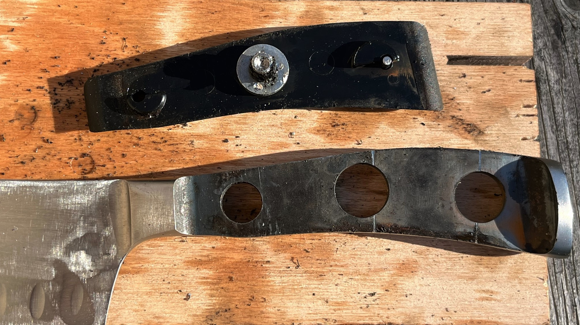

Ok, da haben wir mal noch eine Überraschung unter dem Griff. Da sind übergroße Löcher. Vorn&Hinten je durch Plastikhalbkreise in den Griffschalen ausgefüllt, in der Mitte ein Metalleinsatz.
Mußte ich erstmal sacken lassen und nun denke ich, dass ich neue Löcher in die Stege dazwischen bohren werde (wenn es sich bohren läßt).
Na immerhin haben sie den Erl schon für mich ausgedünnt.:p:
War aber wieder ein echter Mist das abzubekommen. Die Nieten sind verdammt hart und fangen schon nach kurzem Bohren an mitzudrehen. Am Ende hat nur rohe Gewalt geholfen, was dann die eine Griffschale erledigt hat, so dass de andere einfach rausnehmbar war (immerhin nicht noch geklebt.
Nach dem Anbohren Bohrer raus und was mit zähem Material reinstecken und mit 2K-Kleber fixieren.
