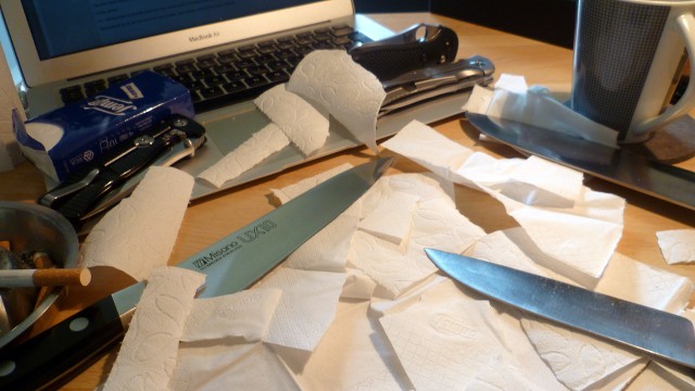

Kann mir bitte jemand einen Schnitt-Test nennen, welcher mir aufzeigt, nicht bestanden also Banksteine?

Als Schnitttest nehme ich fladderiges Küchenkrepp, einfach ein Blatt von der Rolle, gleitet eine Klinge da durch, ist sie scharf, rasieren tut sie lange vorher.
Ich hab bei Aogami Super auch schon mal nasses (!) Küchenkrepp genommen, geht auch, aber nicht immer :)
Übrigens müssen Küchenmesser nicht SO scharf sein, wir reden hier mMn über Schärfen jenseits sinnvoller Gebrauchsschärfen, man muss sich nicht durch die Knochenhaut hindurch infizieren, wenn es mal danebengeht :)

Hallo püttler,
Dank für Deine Antwort!
Küchenkrepp (= Küchenrolle?) hatte ich nicht zur Hand, ich habe mit Papiertaschentüchern und Toilettenpapier getestet.
Ergebnis (zu meiner Erleichterung, denn, offen gesagt, ein wenig aufgeregt war ich schon): Die getesten Messer durchtrennen PTT u. TP. Ob anforderungsgerecht bin ich mir unsicher. Der Schnitt ist auch nicht annähernd derart widerstandslos und geradlinig wie durch Papier und bei den PTT brauchte es ein wenig mehr Nachdruck als beim TP.
Überrascht hat mich das Lion Steel SR1, vergleichbar mit meinen Küchenmessern.
Horst

Hallo Horst,
ja, ich meinte Küchenrolle, aber PTT oder TP geht auch, wobei die noch "härtere Gegner" sind als Küchenrolle, weil sie meist noch weicher (labberiger) sind!
Von daher Gratulation zu "Deiner Schärfe"!
Das mit diesen weichen Papieren geht zumindest bei mir auch fast nie so glatt, gerade und leichtfüssig wie durch "normales" Papier, das liegt vermutlich daran, dass dieses fusselige Zeugs mit seiner rauen Oberfläche beim geringsten Verkanten zur Seite flüchtet, sich also schlicht wegbiegt.

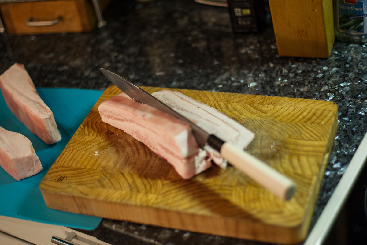

Gute Schneidtest währen für Küchenmesser:
-Die gut bekannte Tomate in verschiedenen Reifungsgraden
-Hautseite von schrumpeligen Paprika
-Frischhaltefolie
-Haare
-Schweineschwarten!
-Sehnen von Schlachtfleisch
Bei den beiden letzgenannten trennt sich die Spreu vom Weizen....
Papierschneidetests schaden nur der Schneide.

Leider hab ich aber nicht immer Schweineschwarten und erst recht keine frischen Sehnen in der Küche, daher hab ich was praxisnahes angesprochen...:D

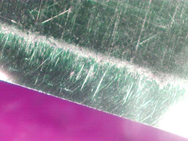

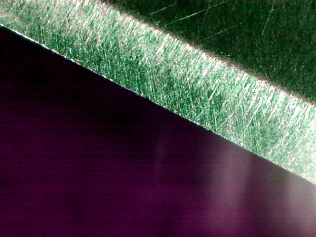

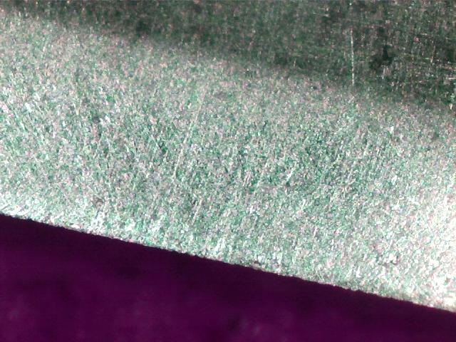

im Fall mit BBB hast Du einfach Gratreste, da braucht man Leder.
Wenns mir Leder lange dauern sollte, würde ich andere Seite anschauen, ob Du die Schneidenspitze da erreicht hast.

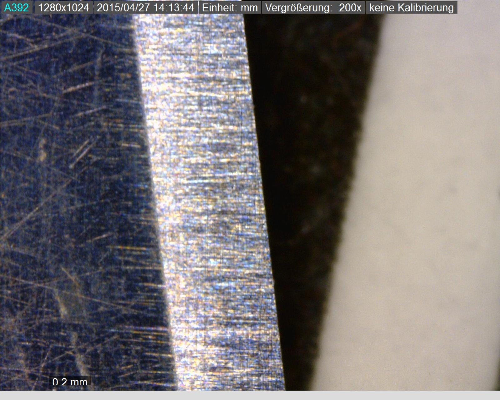

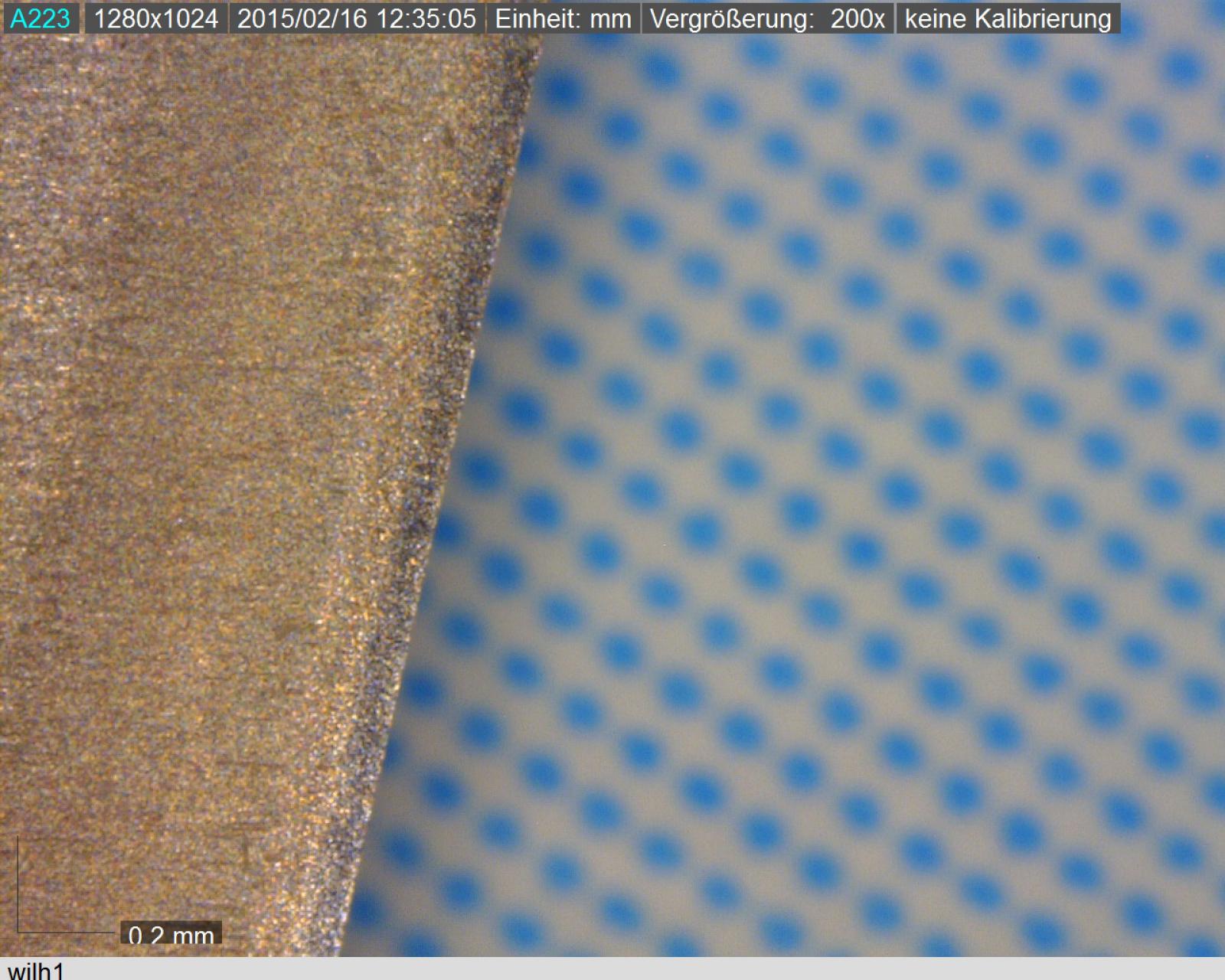

Polierende Wirkung für mich- eine Oberfläche mit mehreren Punkten. So was mache ich sehr selten und meistens mit jap, Messer.
Nach Arkansas kriegt man die heutzutage am besten polierte Oberfläche, jedoch es lohnt sich nicht in solche Sachen viel Zeit zu investieren (IMHO). Ich hab das ein Paar mal gemacht (aus Neugier) und das reicht.
BBB sind wirklich sehr langsam, sogar nach chosera 10K und je länger man Schleift desto mehr kann man falsch machen.
PM- Klingen (vanadis10) brauchen BBB nicht, da die Klingen diese Steine umschleifen, andersrum gehts nicht. Und PM- Klingen sind nach Naniwa professional- Steine schon richtig fein, da kann man schon nach naniwa 5000 bzw. 8000 Arkansas nehmen.
Meistens anwende ich andere Schleifsteine, die deutliche, jedoch schon ziemlich oberflächliche Spuren (so wie "Perlenketten) hinterlassen. Dann sägen die Klingen nicht schlecht, sind mechanisch beständig und das Schleifen dauert nicht lange.
Wenn man die Spuren von Nanivas vergleicht, die sehen wie "reine Schnitte" aus.

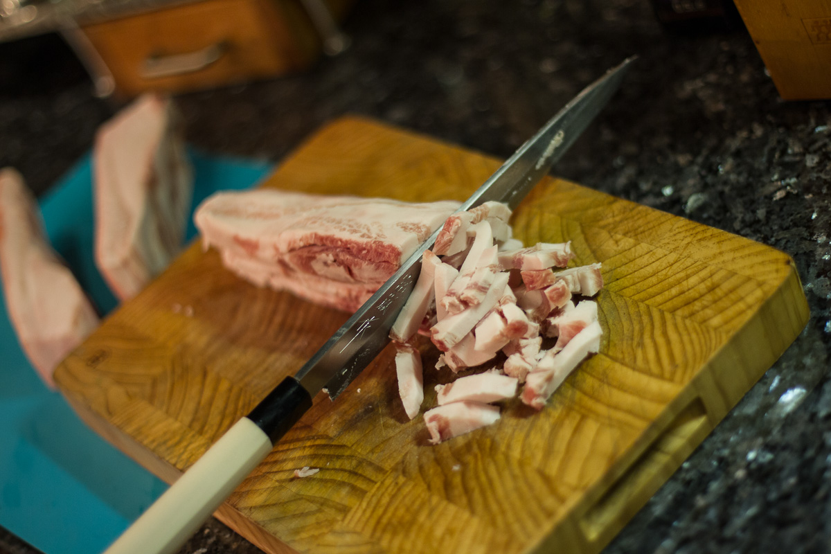

Schweineschwarten find ich gehen am besten mit einseitig geschliffenen Messern , hier mit nur 12° Schneidwinkel
ohne Mikrofase.
