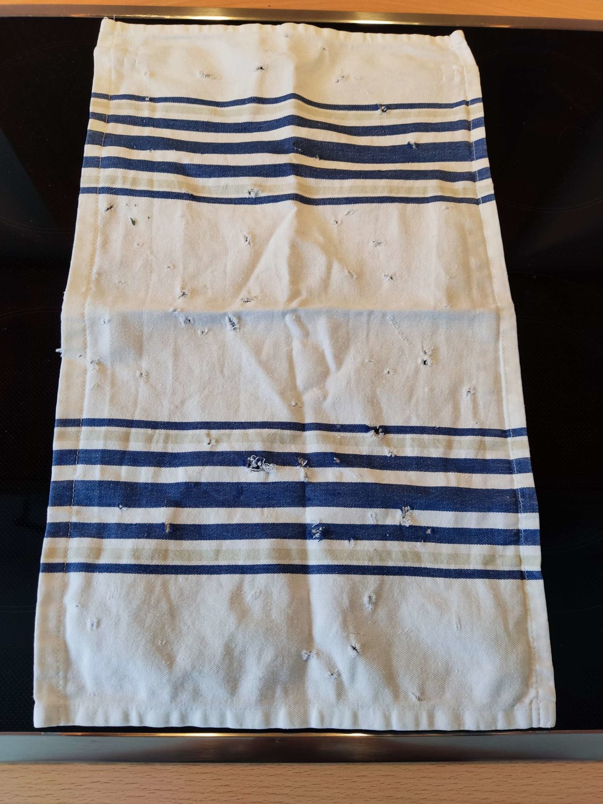

Das eingedreckte Messer kann komplett mit heißem Wasser und Spüli wieder hygienisch sauber gemacht werden. :super:
So sehen meine Puzlappen für Messer aus, meine "Lebensgefahr" ist begeistert......

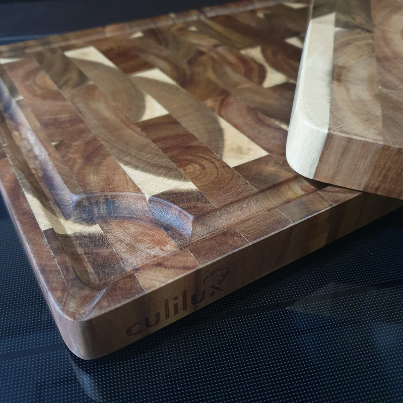

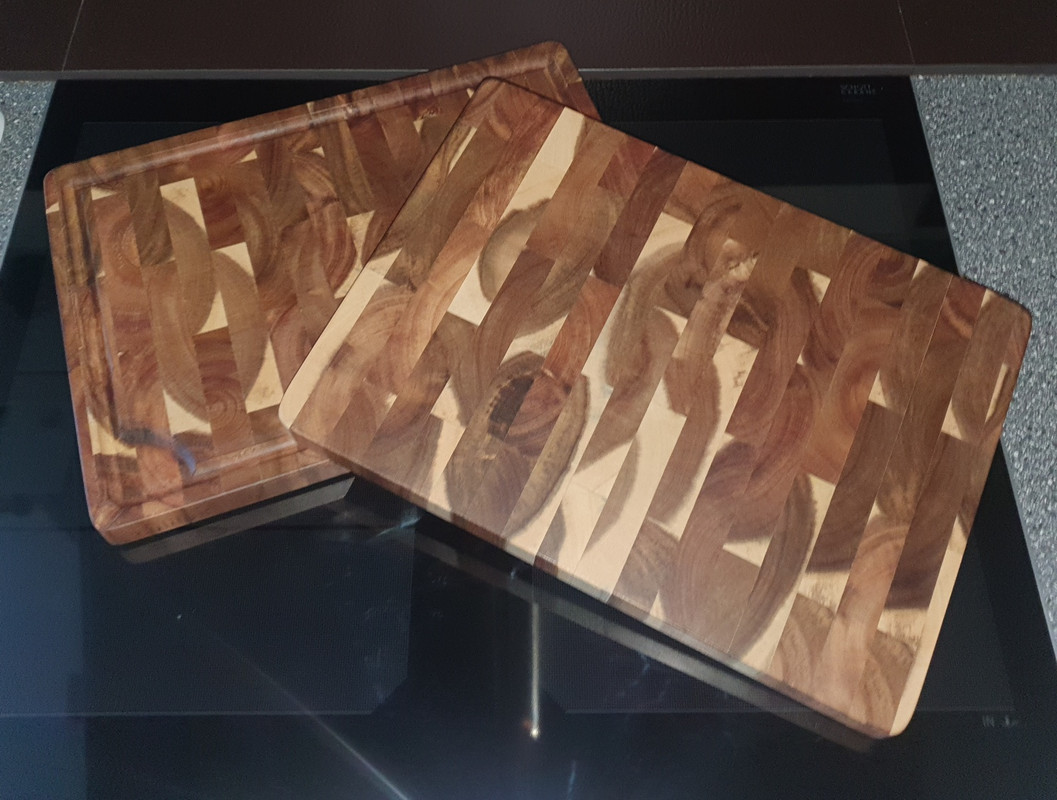

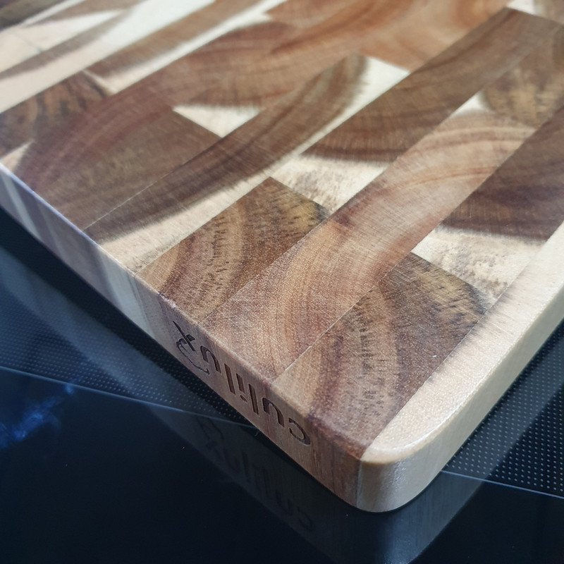

Ist das Brett auch von Culilux? Falls ja, welchen Eindruck macht es?
ja sind sie,
ich bin gelernter feinmechaniker und habe sofort nach dem auspacken gedacht....für das geld , wow
es ist sofort zu sehen hier wurde nicht nur ma eben mit einer cnc machine ne nut reingefräst , nein
vielmehr hat sich jemand die mühe gemacht nach dem fräsen das ganze brett nochmal händig nachzuarbeiten.
alles ist sauber entgratet sämtliche kanten sauber mit HAND gerundet.
vor dem verpacken wurde gar nochmals frisch geölt.
wertige sichtbare handarbeit ....für den preis unschlagbar

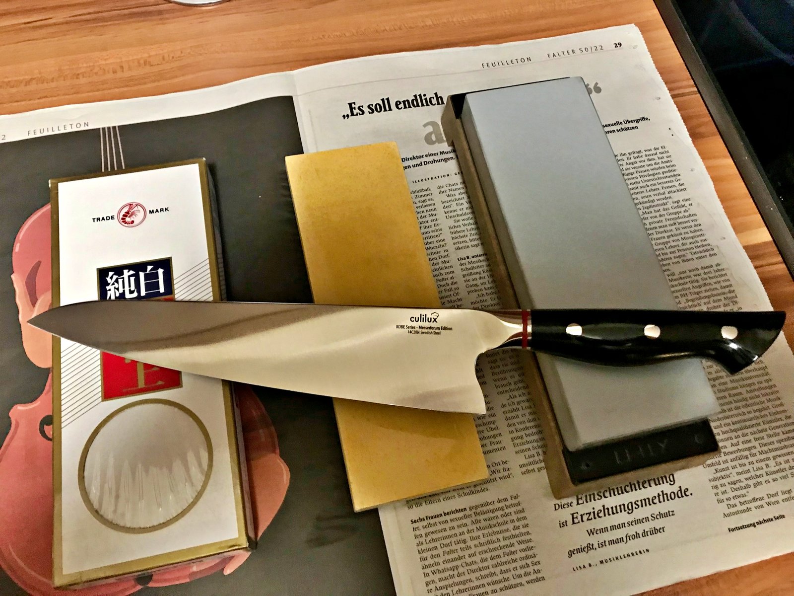

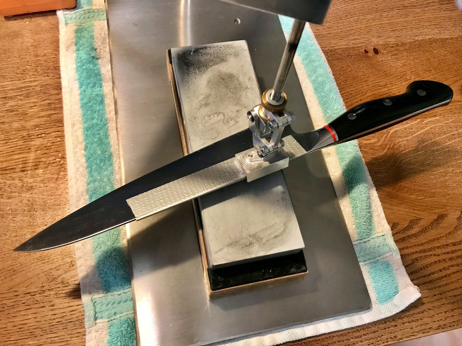

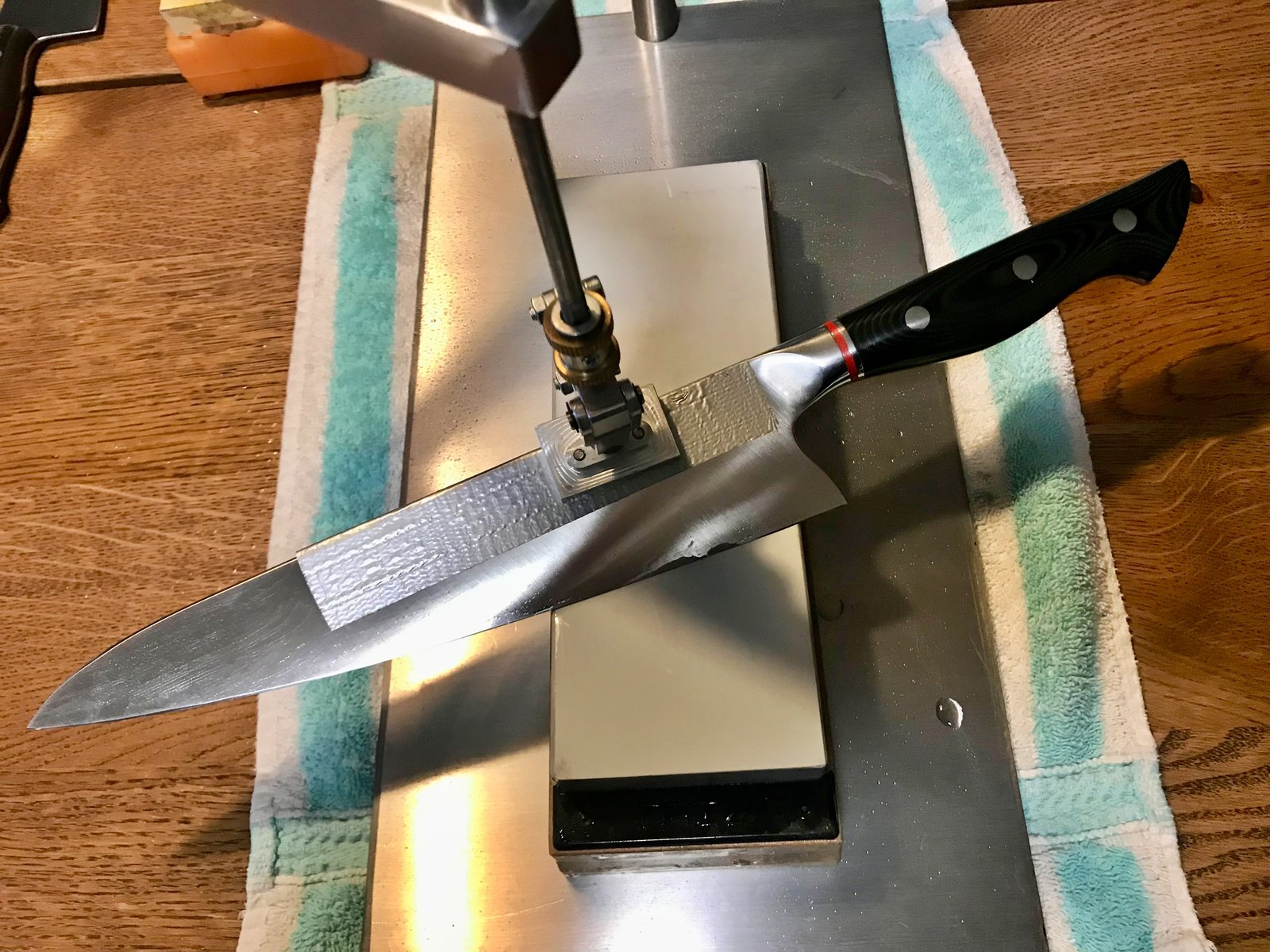

heute habe ich das MF-Culilux neu geschliffen. Mit 18,5° Schleifwinkel begonnen auf 1k. Nach beidseitiger Gratbildung, den Grat 5-4-3-2-1 entfernt, dann den Winkel auf 18,7 erhöht und mit 5k geschärft, selbes Ritual und Final mit 8k abgeschlossen. Die Schneide ist jetzt meinen Ansprüchen gerecht, die 8k waren nicht notwendig, ich wollte nur wissen wie das so dahingeht. Für meine Umstände und Anwendungen ist das Messer jetzt präpariert. Ich nehme es zu einer kleinen Runde am 05.01.23 mit, dort wird noch ein anderes Exemplar zu begutachten sein und viele weitere Gyutos halt anderer Massstäbe. Man wird sehen, wie sich das Culilux ordentlich geschärft gegen viel teureres Material schlagen wird. ;)

Das Schliff mit 18.7 Grad war das Hinzufügen einer Mikrofase auf die 18.5 Grad?
Ich bin sehr gespannt, zu welchem Ergebnis ihr kommt!
Beim Systemschliff kann man den Zielwinkel nehmen und für jeden Stein den man vorher nimmt 0,2 Grad abziehen. So stellt man sicher immer gleich die Schneide zu treffen und man erspart sich Zeit. Also wenn ich 18° beim 5K haben will, nehme ich 17.8° am 3K, 17,6° am 2K und so weiter.
Servus,
Bevelbox drauf, einstellen und fertig oder rechnest du den halben Messerrücken weg?
du hast es schon richtig erklärt. Den Messerrücken bei einer Dicke von rund 2.0mm ohne Taper lasse ich ausser acht. Es geht mir in der Tat nur um die Sicherstellung das ich wirklich die komplette Schneide durchschleife. Ab 5k erspürst du kaum mehr einen Grat der dir sagt du bist durch, mit einem minimalen steiler gestellten Winkel, nach jeder Progression bist du immer auf der sicheren Seite. 100%ig technisch perfekt ist es natürlich erst wenn du die Rückendicke mit einbeziehst, praktisch aber nur akademischer Natur. So wie die Schneide jetzt beschaffen ist, ist das gut scharf und sauber aufgebaut, das endet aber alles wieder, wenn das Messer gewetzt wird, was ich vorhabe. Daher keine "sinnlose" technische Perfektion mehr, von meiner Seite. Andere können das natürlich bis zum Exzess betreiben, auch dafür habe ich vollstes Verständnis, ebenso für einen "ungefähren" Handschliff. Ich denke, ich befinde mich irgendwo in der oberen Hälfte der Möglichkeiten und mir genügt das heute völlig. ;) :super: :steirer:
Gruß, güNef

noch ein Nachtrag zur Geometrie von meinem Culilux-MF-Exemplar: Heute ist ein klarer, sonniger Tag mit blauem Himmel und ich konnte mir das Ergebnis meiner Schleiferei bei Tageslicht und unter der Lupe ansehen. Die Schneide ist im Bereich der Mitte der Klinge über weite Strecken nagelgängig, bis zum Kehl nimmt das dann leicht ab. In Richtung Spitze braucht es immer mehr Druck gegen den Fingernagel bis nur noch die Schneidfase an sich auslenkt, aber nicht mehr darüber. Das bestätigen auch meine Messungen. Es ist also nicht wirklich gelungen, eine gleichmässig-dünne Geometrie anzuschleifen, aber es wurde zumindest versucht. Einen homogenen Dünnschliff als Zielgeometrie, da gehört viel Erfahrung oder eine reproduzierbare Methodik dazu, so ganz einfach ist das ja nicht herzustellen. Das sieht man hier wieder ganz deutlich. Das Profil rettet diesen Schliff insofern, da genau an jener Stelle der Schneide, die beim Wiegen am meisten zu tun bekommt, auch die schneidfähigste Stelle der Geometrie ist. Die Spitze ist für meinen Geschmack und für meinen Gebrauch leider etwas zu dick, für alle die wirklich nur wiegen allerdings kein wirklicher Nachteil.
Das Profil eignet sich nur zum wiegen und ist mir zu wenig universell, vor allem weil die Spitze für einen flüssig-leichten Zugschnitt nicht fein genug ist und es keinerlei Flatspot zum choppen gibt. Könnte ich an Culilux einen Wunsch für die nächste Charge äussern, dann ein etwas flacheres Profil, das ein klassisches choppen möglich macht, einen homogeneren Schiff/Geometrie und eine feiner ausgeschliffene Spitze. Was ich nicht weiß ist, ob andere Exemplare homogener ausgeschliffen sind und eine feinere Spitze haben als mein Exemplar??? Das Profil dürfte bei allen gleich sein.
