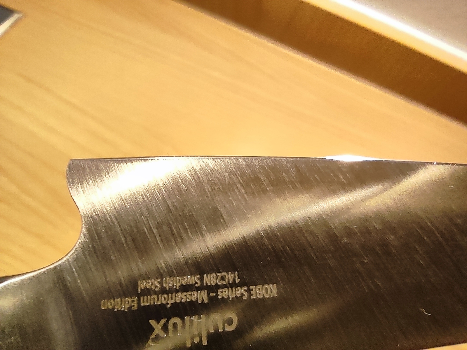

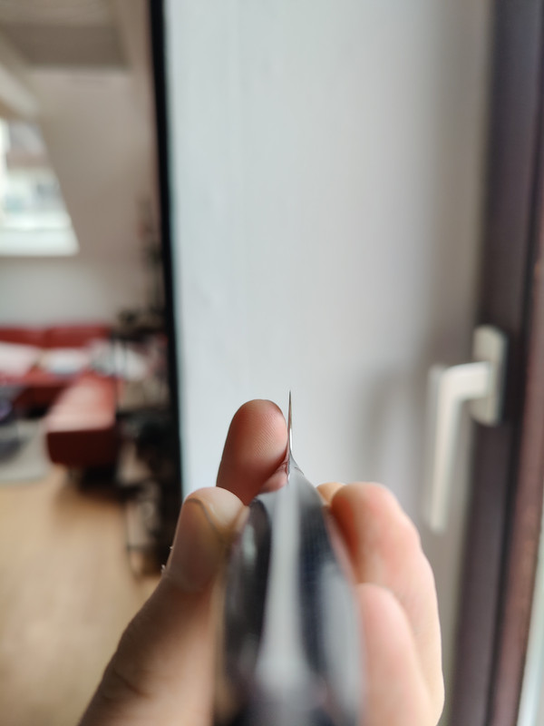

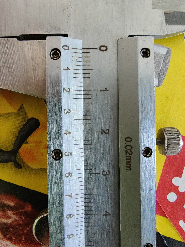

nachdem ich hier zwar länger nicht aktiv war aber ab und zu doch gerne mal mit lese bin ich nicht drum herum gekommen mir auch eines zu bestellen. Da meine Frau die großen guten Messer oft liegen lässt sollte es das 13cm werden, vielleicht bekomm ich sie damit ja doch noch soweit das sie regelmäßig scharfe Messer nutzt.
Nunja, ich bin etwas enttäuscht. Daher die Frage in die Runde, wer hat denn noch ein 13cm? Sind eure auch Recht dick oder ist das nur mein Exemplar?
Finish finde ich für ein Messer der Preisklasse super, es ist auch akzeptabel scharf. Jetzt nicht vergleichbar mit meinen frisch geschliffenen, aber wenn es das gewesen wäre, dann würde ich mich auch in meiner Ehre gekränkt fühlen ;). Schärfe ist also sehr in Ordnung, aber die Dicke nicht.
Auf den ersten Blick schien mir die Fase schon Recht hoch zu sein und meine Messung, auch wenn sie nicht wirklich professionell durchgeführt wurde, ergab etwas im Bereich 0,3 bis 0,4 Dicke. Nicht was ich erwartet hatte...
Also sind eure 13cm dünner? Bin gerade hin und her gerissen zwischen:
- ein Austauschmesser anfragen
- einfach Retoure
- selbst ausschleifen
Mein Petty hat durchgehend 0,2 im Spitzenbereich 0,25.
Frag einfach H. Gordner an, ob er es Dir gegen ein dünneres austauschen kann. Er ist normalerweise sehr kooperativ, auch wenn nirgends eine bestimmte Maximaldicke über der Wate versprochen wird.
Danke schon mal für die Antwort. Zwischen 1,75 und 3,5 liegen halt gefühlt Welten im Schneidgefühl, auch wenn es eigentlich nur ein klein wenig Material ist. Gegen 0,25 hätte ich wahrscheinlich auch nichts gesagt aber ich bin gerade nochmal durch, ich hab an jeder Stelle über 0,3, da bin ich jetzt nicht arg weit von einem beliebigen anderen Messer in der Preisklasse weg.

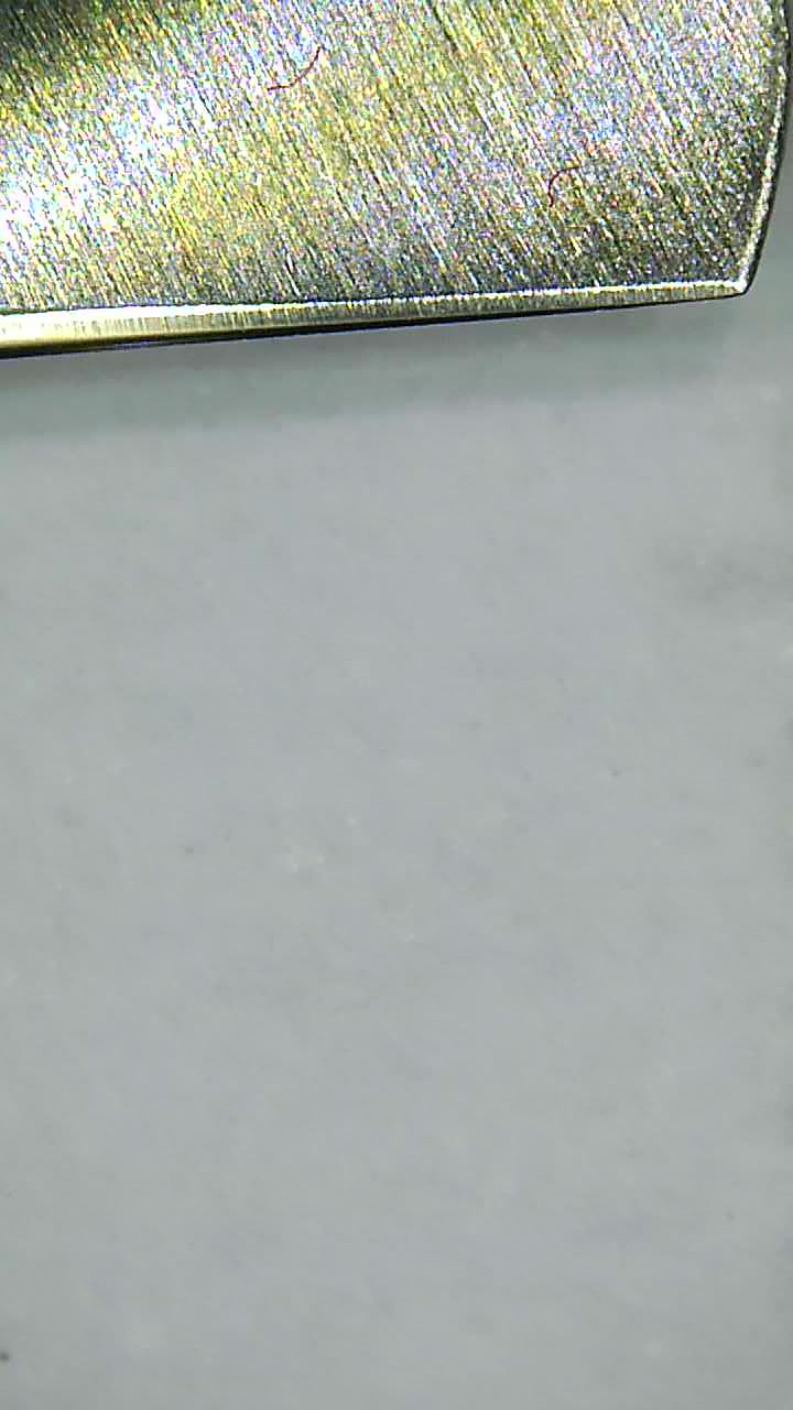

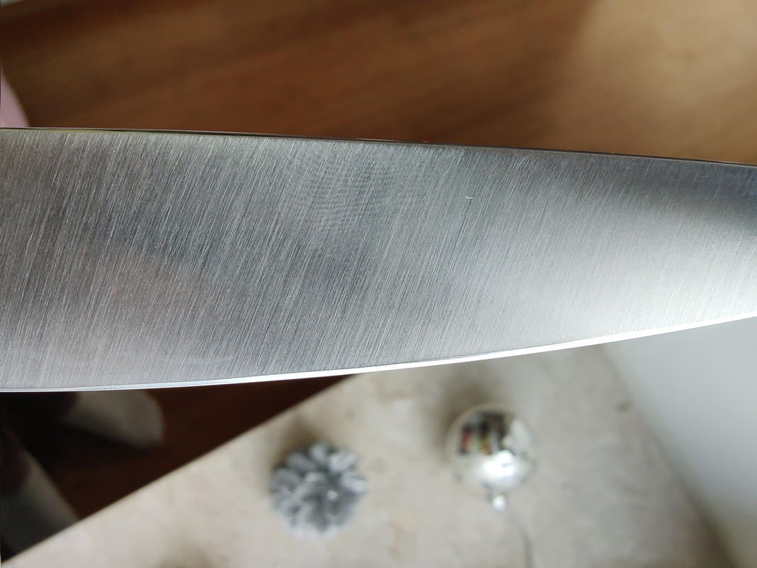

So, mein Petty ist auch angekommen.
Von der Bestellung bis zur Auslieferung 3 Tage, da kann man nicht meckern.
Gleich vorweg, das Messer bekommt von mir keine Empfehlung.

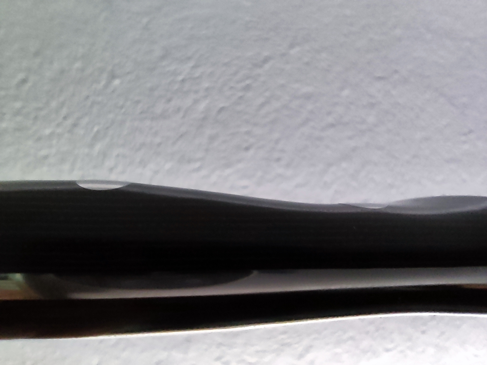

Die Pins am Griff stehen noch mehr vor wie beim Santoku, für mich ein nogo.
Der Schliff ist richtig grauselig. Die 10° Fase ist schon sehr unregelmäßig. Der Höhepunkt ist aber die Microfase, sehr unregelmäßig und nicht bis an's Ende durchgeschliffen, auf beiden Seiten, vorne wie hinten.
Das Santoku war Otb schärfer wie das Petty, was mich bei dem grauenvollem Schliff auch nicht wundert.
Das einzig Gute an dem Messer ist die Schneide. Sehr gut verarbeitet und gerade bis an die Spitze, was das Santoku nicht war.
Normalerweise schick ich so ein Messer zurück.
Ich werd's aber auf 15° umschleifen und dann bekommt's der Junior für seine Studentenbude.

Anders als in meinem nun ergänzten Beitrag 248 geschrieben, bleibt mein Fingernagel doch an den Griffnieten hängen. Allerdings stört es mich weiterhin nicht.
