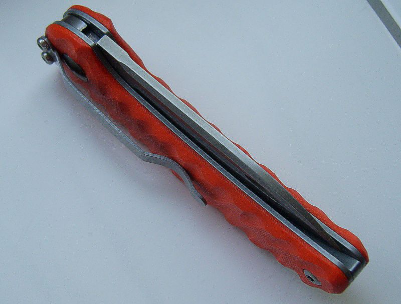

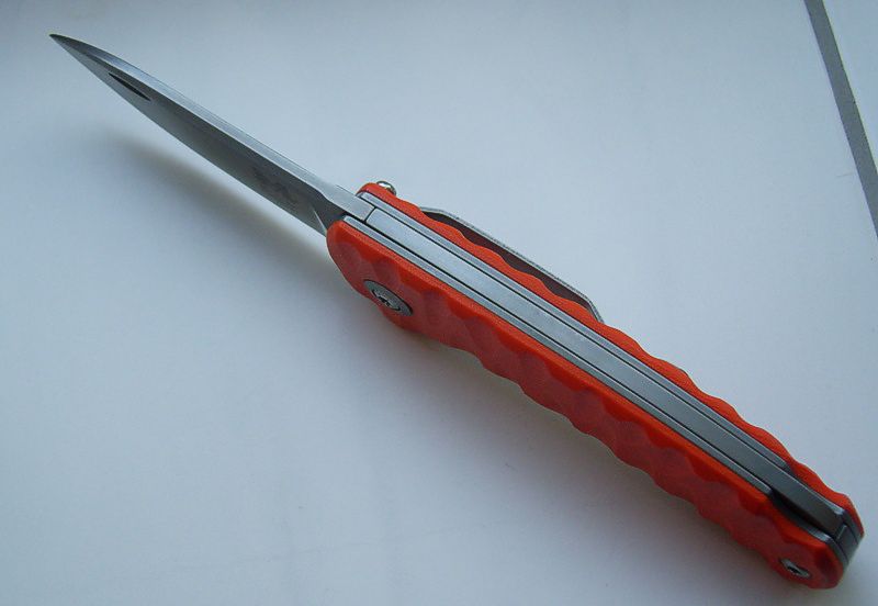

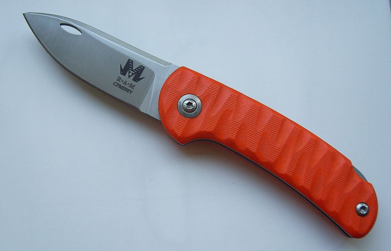

G-10-Griffe können ja recht langweilig sein.
Müssen sie aber nicht.
Tatwerkzeug: eine uralte handbetriebene Schleifscheibe, macht schöne grooves. Dazu ein bißchen Schleifpapier und etwas Fett obendüber.
Jetzt mag ich's direkt wieder gut leiden:)

Wow, da hast Du ja ein paar bildschöne Grooves gezaubert. Da ich auch mit dem MSP Backlock liebäugele, ist es eine tolle Anregung. Deine Schalen gefallen mir jetzt besser als im Original.
Danke fürs Zeigen!
Sehr schick, porcupine!
Schade, dass Herr Müller offenbar im Shop seit einiger Zeit kein orangenes G10 mehr anbietet. War damals beim bestellen zu faul zu fragen, ob es mal wieder angeboten wird, aber blau ist ja auch schick. Wenn orange wieder angeboten wird, kaufe ich mir ein zweites...
Aus meiner Sicht ein wunderbares Messer, ein Glanzstück jeder Sammlung. Als EDC ist es mir einen Tick zu schwer, aber man kann nicht alles haben- Stabilität kostet irgendwo immer Gewicht. :p
@porcupine :
Klasse ! :super:
Grüße aus Berlin
Marco

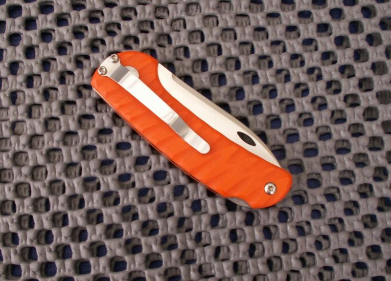

Kleines update:
an das Linsenloch hab ich mich inzwischen doch gewöhnt, man staune ;)
Was ich aber eigentlich wollte: Ich habe dem guten Stück einen Clip angebaut, und diese Aufwertung wollte ich dann auch dokumentieren.
Wo hast du den her?
Als Stammkunde vom Messerhändler meines Vertrauens geschenkt bekommen. Der hat neben den Kleinteilen von Victorinox auch immer eine Anzahl Clips und Schräubchen zur Hand.
Sitzt der nur im G10 oder auch im Liner?
Die beiden M3-Schräubchen sind recht kurz und reichen nicht durch den Liner. Daher habe ich vorerst einfach M3 Gewinde ins G-10 geschnitten und die Schräubchen mit Schraubensicherungskleber eingedreht.
Bisher hält das gut.
Sollte sich mal was lockern, werde ich längere Schräubchen besorgen und Gewinde in die Liner schneiden.

Mich würde aber auch noch interessieren, ob Du die Schalen vor dem Grooven demontiert hattest- oder wenn nicht (was sicher viel einfacher ist), ob viel Schleifstaub in den den Mechanismus kam?
Ich bekommen Lust den Dremel anzuschmeissen:D
Cheers Excalibur
Ja, ich hatte das Messer zum Grooven zerlegt.
Und nix Dremel, ist alles Handarbeit. Na ja, mehr oder weniger, habe ich ja oben beschrieben.
btw: die Bohrungen in den Linern habe ich schon gemacht. Da die Platinen aus gehärtetem Stahl bestehen, geht das mit Standardbohrern nur sehr mühsam.

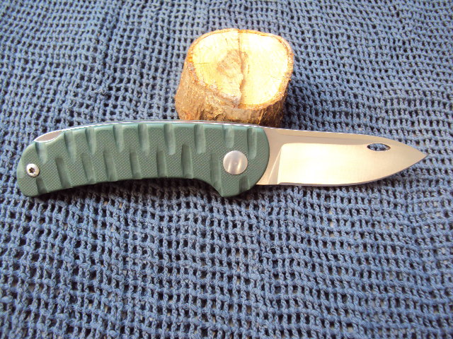

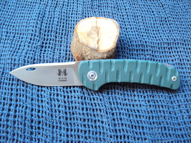

So gestern war Bastelzeit- durch Kollegen porcupine und einen doppelten Talisker angeregt:p habe ich mein MSP Backlock gepimpt.
CD-Player an, Earth,Wind & Fire ( Let´s groove tonight:D ) rein, den Dremel angeschmissen und los gings.
Ich war erstaunt, wie schnell mein Zimmer vom Abschliff eingesaut war, es wäre ne gute Idee gewesen auf dem Balkon zu arbeiten:rolleyes:
Später gab es mit kleinen Feilen und Sandpapier noch etwas Handarbeit, bevor WD40 für die letzte Ölung gesorgt hat.
Aber schaut selbst,
have a nice WE
Excalibur

Sehr schön,
aber was ist das für eine Farbe der Griffschalen? Sieht so türkis aus. Oder macht das die Beleuchtung?
So siehts leider aus, Herr Kollege:D
Meine fotografischen Fähigkeiten sind leider sehr unterentwickelt.
Das Grün ist noch original geblieben-siehe Bild 3.

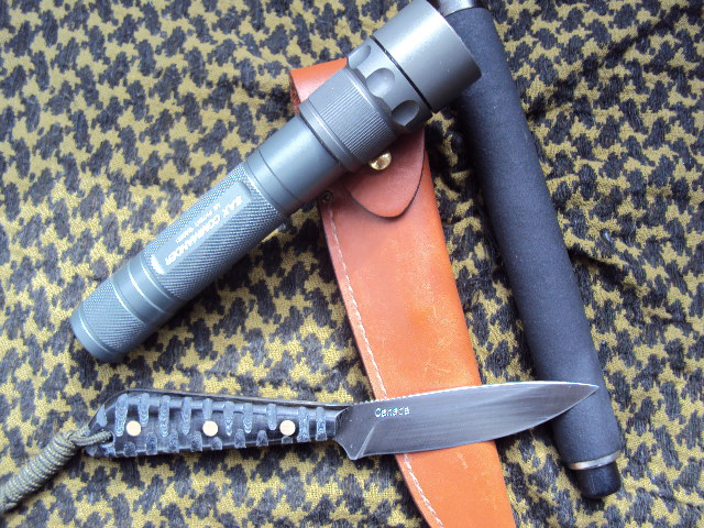

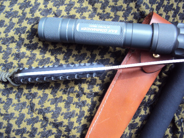

Das Grooven hat mir soviel Spaß gemacht, dass heute der Mircatagriff meines Grohmann Boat Knife fällig war--der war mir schon immer viel zu glatt:p
Cheers Excalibur
Ahoi,
ohne Nachfrage und einfach nur so dränge ich Euch hier das Ergebnis dieser Grooveaktion auf.:steirer:

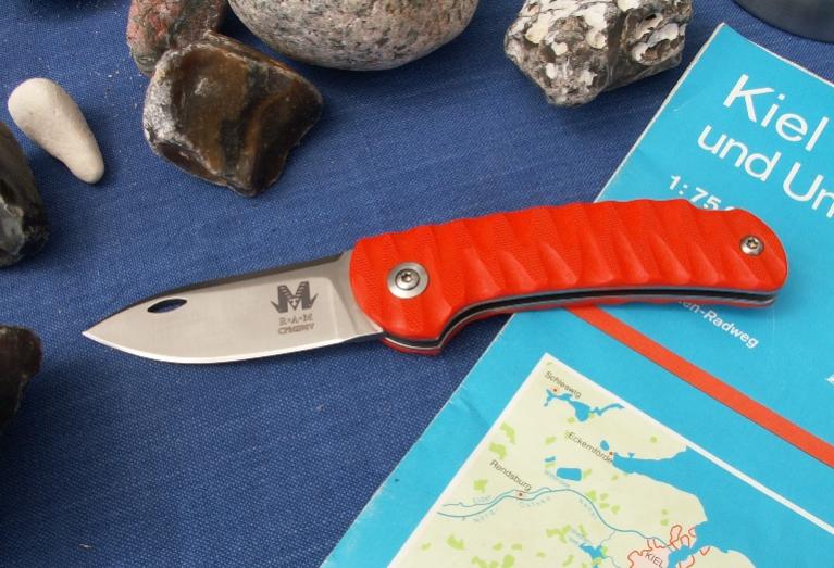

Mein MSP Backlock hat kürzlich noch ein letztes kleines facelifting erfahren: Ich habe ihn zerlegt und allen Stahlteilen ein kurzes Säurebad verordnet. Nun sind die Stahlteile alle leicht mattiert, nicht richtig dunkel, sondern gerade so etwas angefrostet.
Mir gefiel nämlich die Hochglanzoptik, insbesondere der Platinen, nicht, und matt grau passt nach meinem Geschmacksempfinden hervorragend zu orange.
Weiß nicht, ob das auf den Bilder so gut rüberkommt. Jedenfalls gesfällt es mir, und vermutlich wird auch mein MSP Linerlock noch die gleiche Behandlung erfahren.
