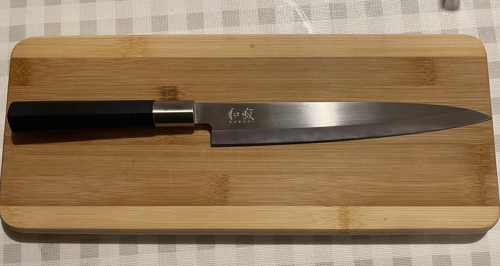

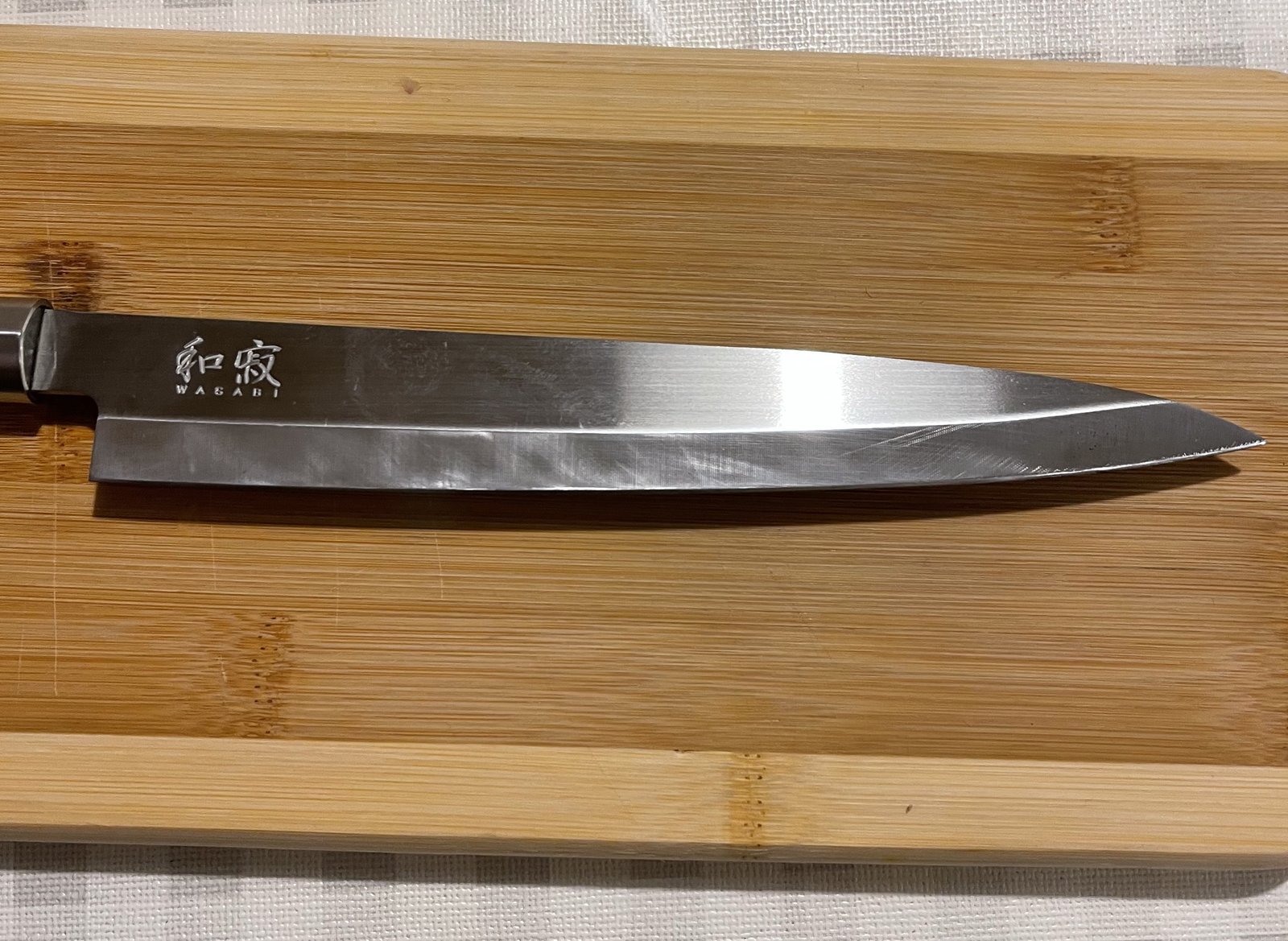

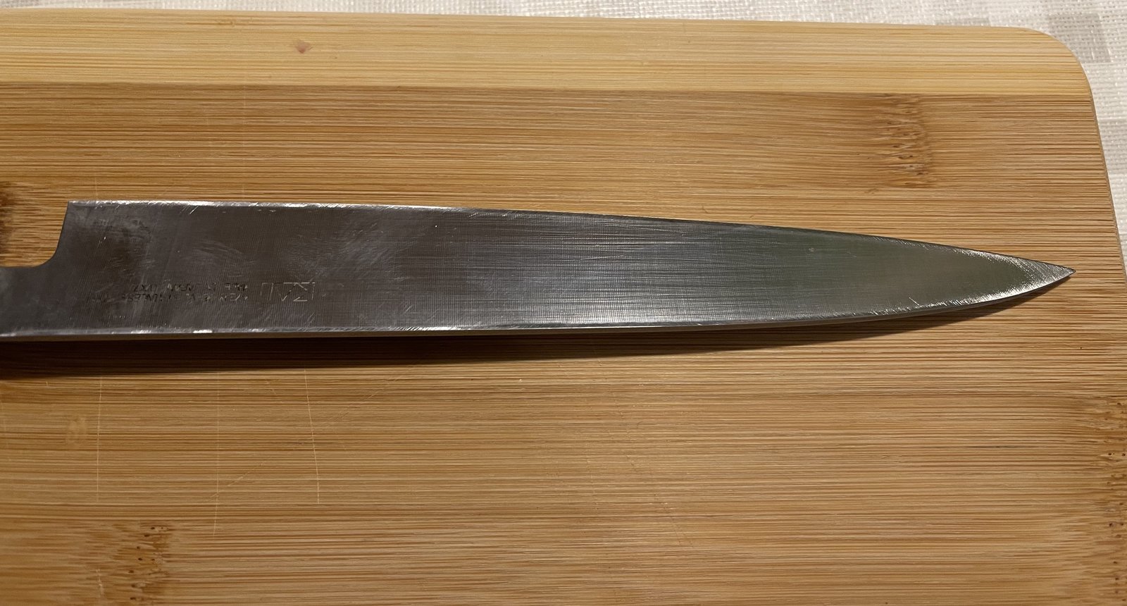

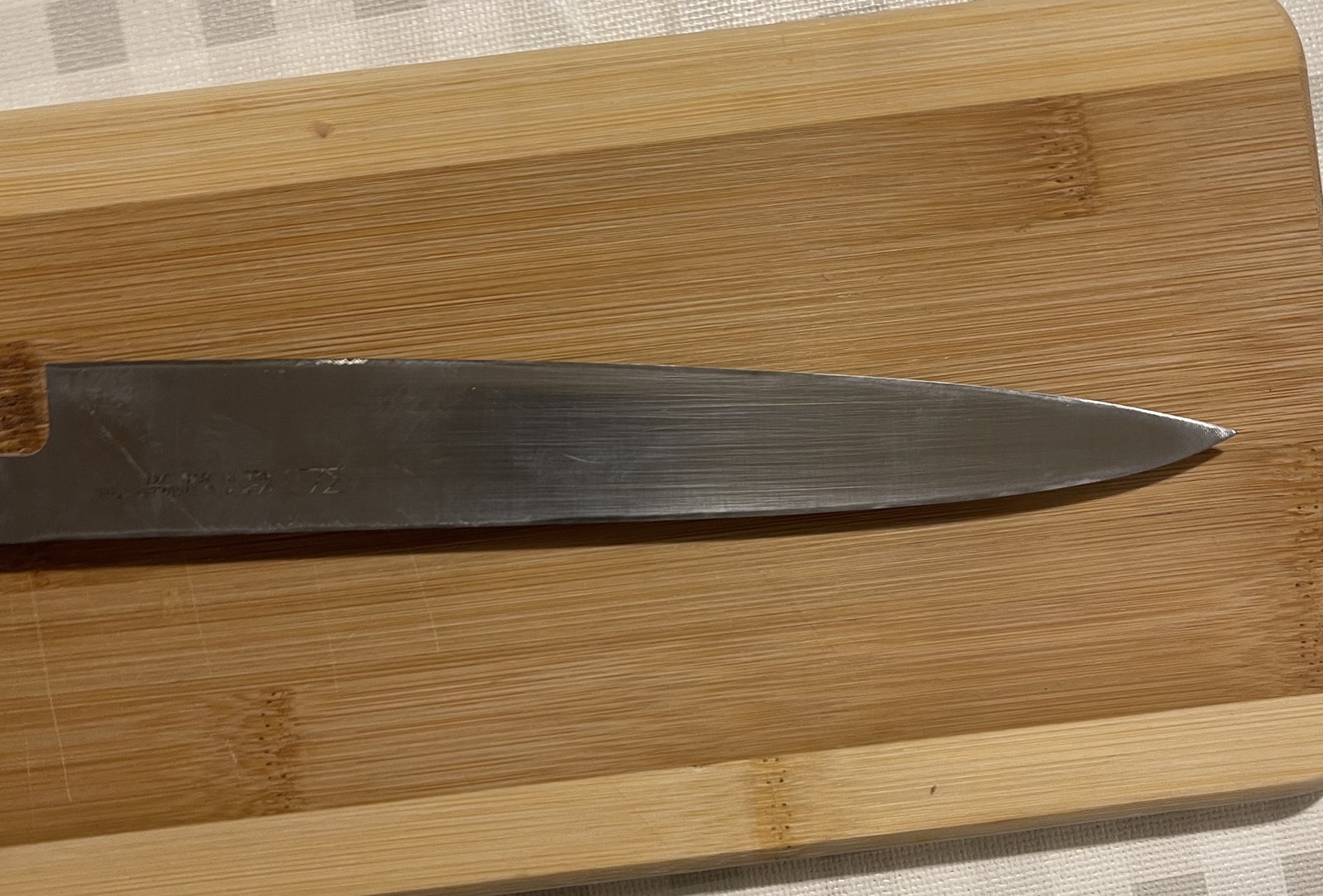

Moin
Ich hatte ein Kai Wasabi im Dauerverleih .
Angeblich kannte der Nutzer sich aus......und so kam es zurück
Ich hatte bisher noch keine Lust das wieder hübsch zu machen...aber das erfordert Übung / Zeit
Ich kann mich den Tips der Vorredner nur anschließen ...erstmal ein Gyuto...und schauen ob es passt
Geld ausgeben kann man immer noch

Wie kann man Fremdes Eigentum derart schlecht behandeln?
Gute Frage...ich hab dem Nutzer erlaubt es selber zu schärfen , weil er es sonst ganz gut kann.
Ich denke er hat irgendwann ein Fehler beim nachziehen gemacht...und hatte nicht die Technik das richtig zu korrigieren .
Wie man auf den Foto's sieht , ist da ne richtige Welle drin...ist sogar noch einigermaßen scharf...aber schneidet nicht mehr sauber
