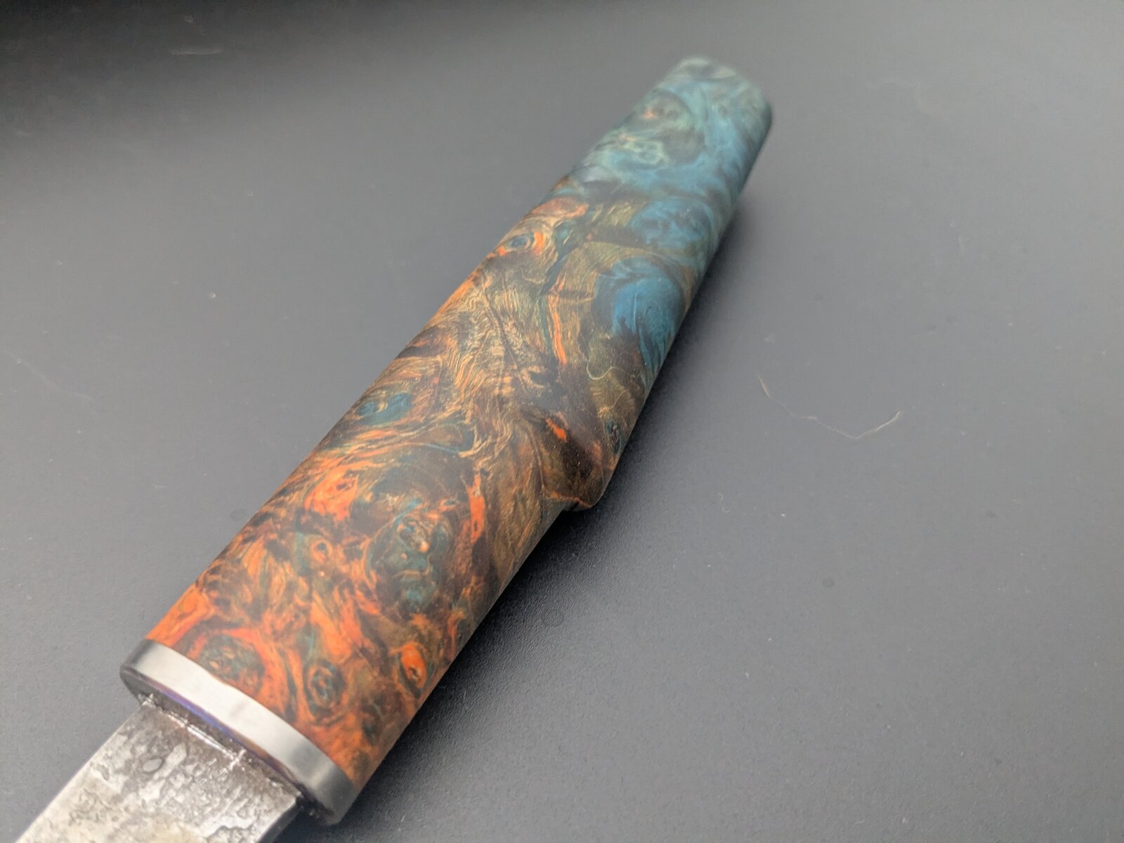

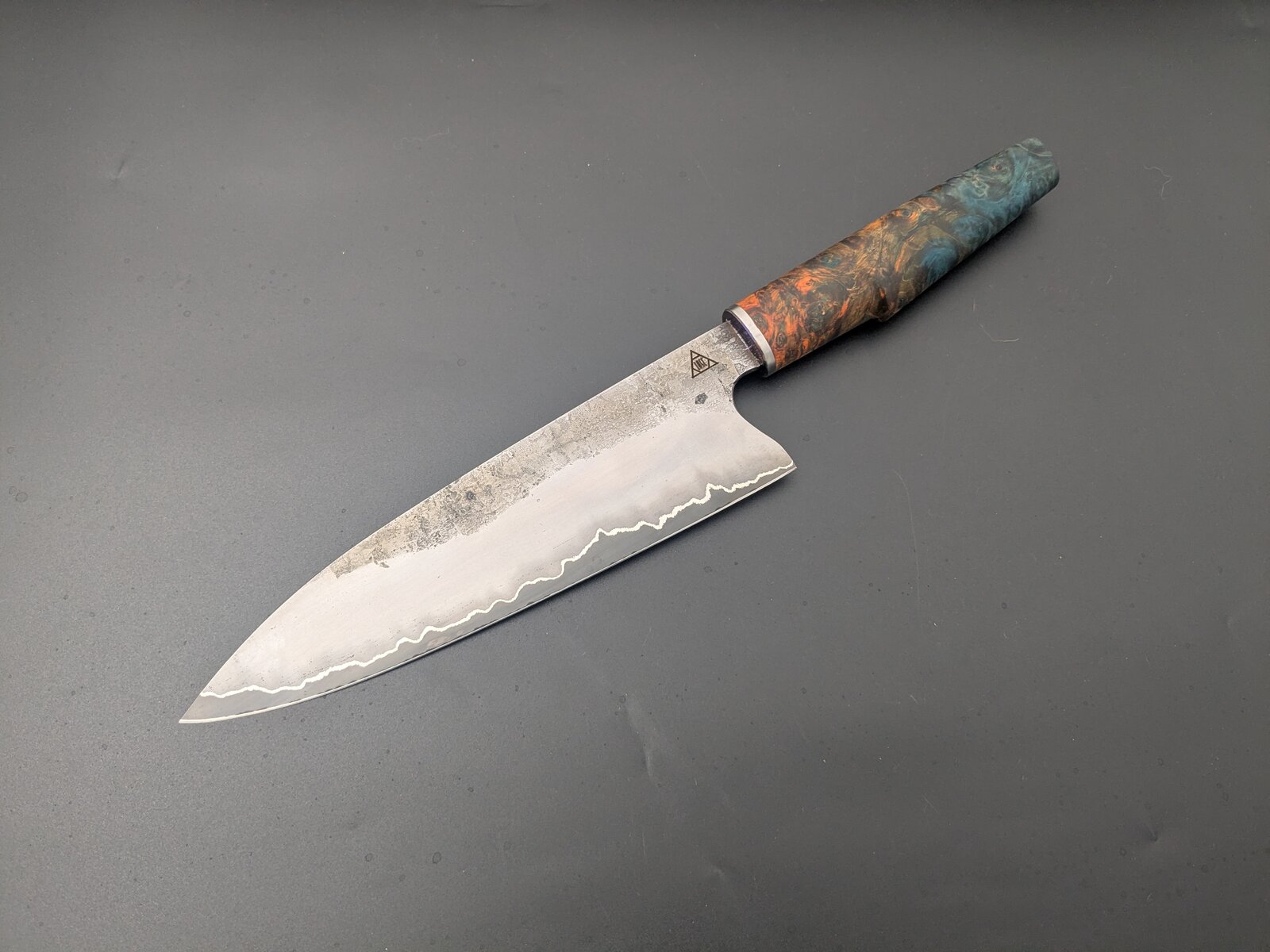

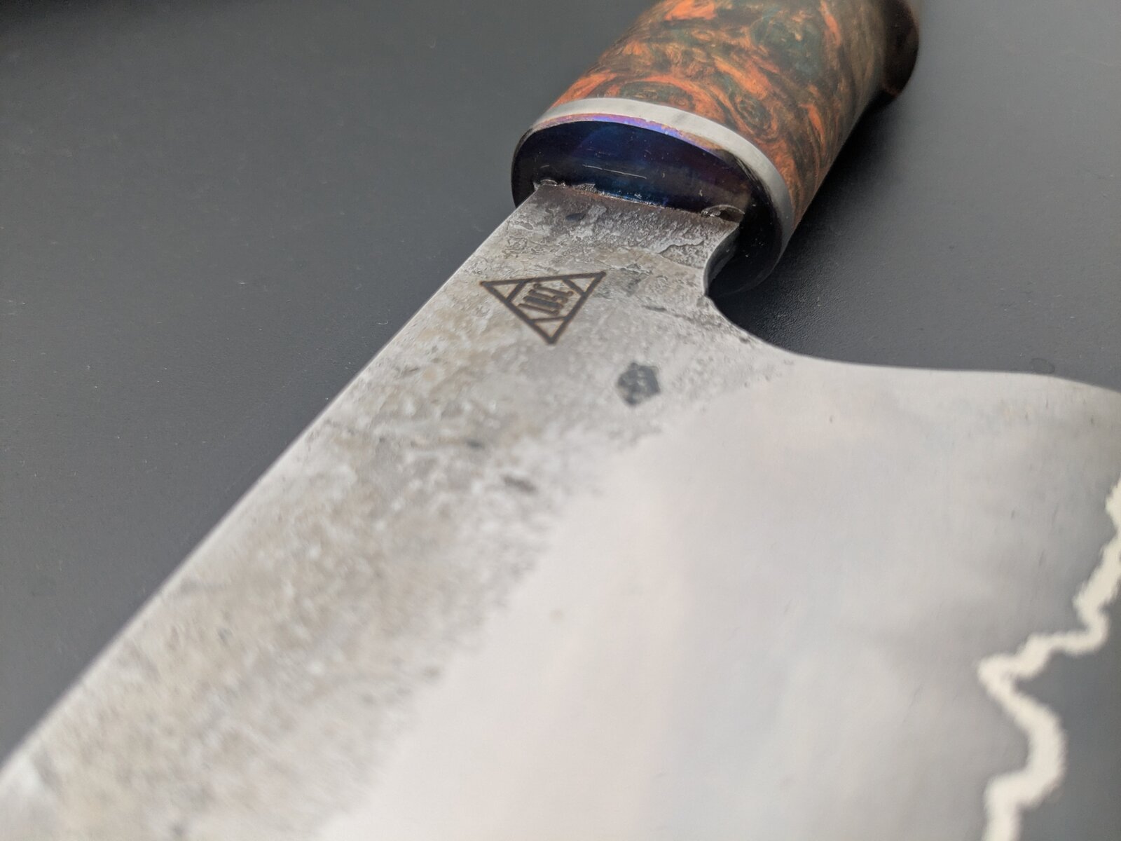

Die Klausurenphase hat endlich ein Ende!!! Das bedeutet Zeit fürs Schmieden.
Schneidlage dieses Gyutos besteht aus Apex Ultra, die Decklagen aus einem alten Wagenrad.
Der Griff besteht aus Kastanie und das Fitting ist aus Titan.
Was haltet Ihr von dem Messer?
Gruß Lorenz

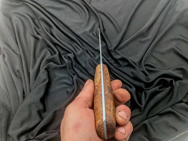

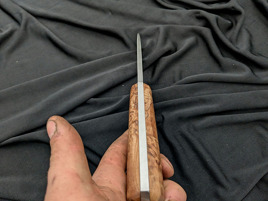

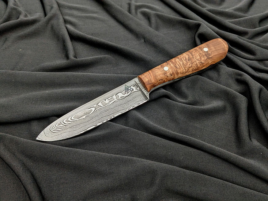

Hi,
Es ist mal wieder soweit ein neues Messer ist fertig. Diesmal ein kleines Experiment! Tiefe Hammerschläge mit der Finne als Kontrast zu einer polierten Oberfläche im Damast. Nicht nur eine optische Bereicherung, bestimmt auch für den FR von Vorteil.
Hier erstmal ein paar Bilder:
Hier die Daten:
Klingenlänge: 190mm
Grifflänge: 135mm
Gesamtlänge: 340mm
Klingenbreite: 59mm
Klingenstärke: 5-1,5mm
Klingenstahl: 1.2842, 75Ni8 ca 300l
Griffmaterial: Maserbirke(stabilisiert)
Gewicht: 217g
Was haltet ihr von dem Messer?
(das Messer steht zum Verkauf)
Ein Schönes Wochenende euch!
Lorenz
Ich gehe mal davon aus, das Du erhliche Meinungen möchtest.
Das Letzte Messer ist garnicht meines. Der Griff verursacht bei mir Augenkrebs, die hammerschläge wären bei mir kein kaufkriterium, sondern ein grund, sowas nicht zu kaufen. Damast hin oder her, aber Messer müssen bei mir leicht sauber zu halten sein. Dabei ist es egal, ob rostträge oder Carbon. Das ist nur meine meinung, andere sehen das sicher anders.
