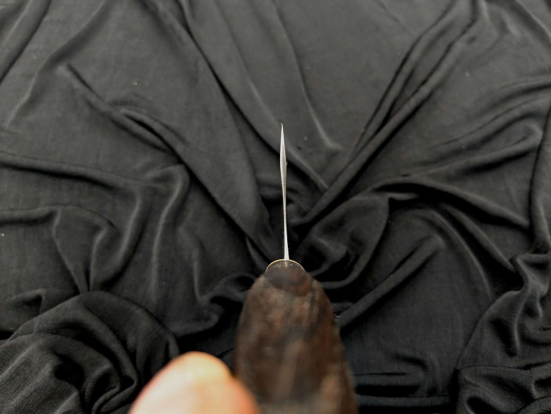

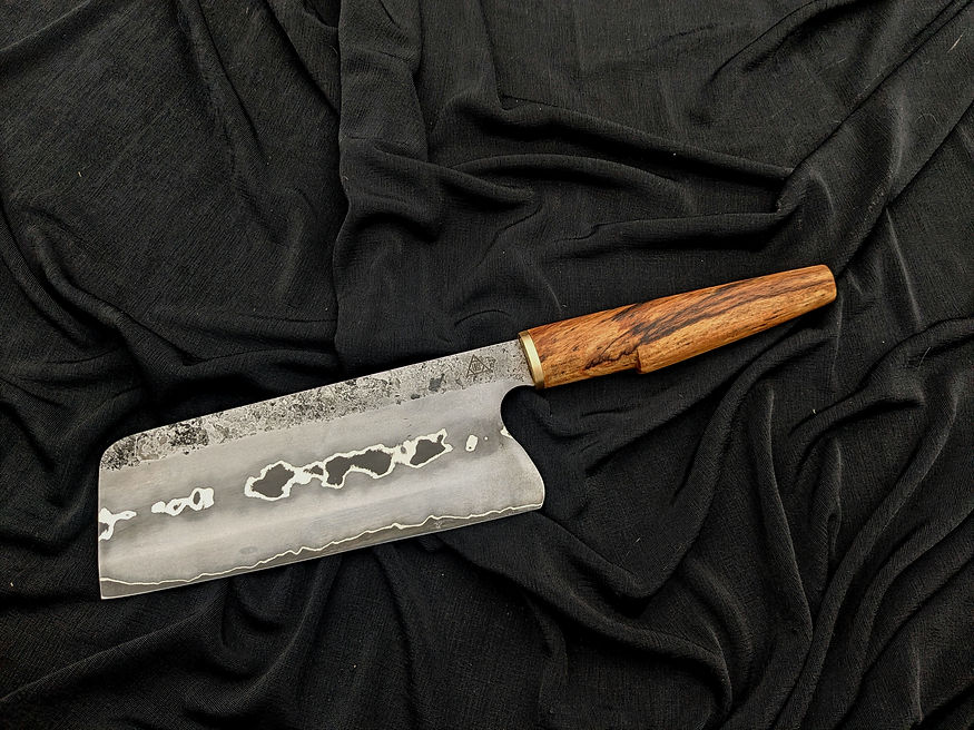

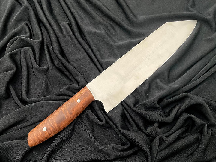

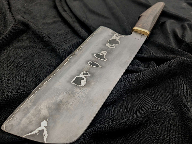

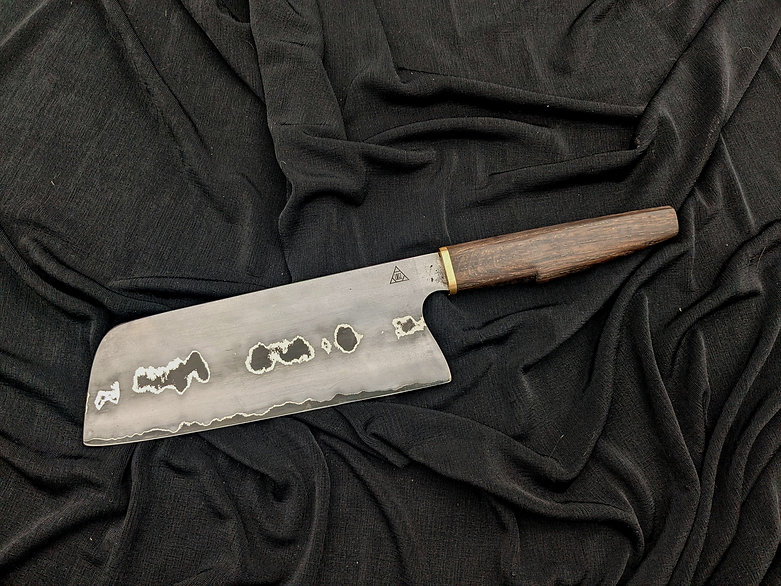

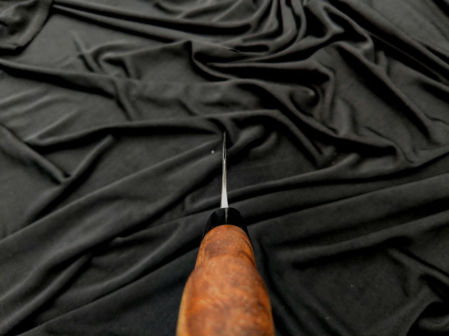

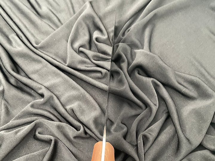

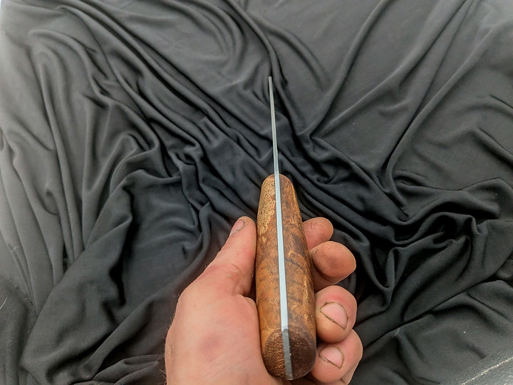

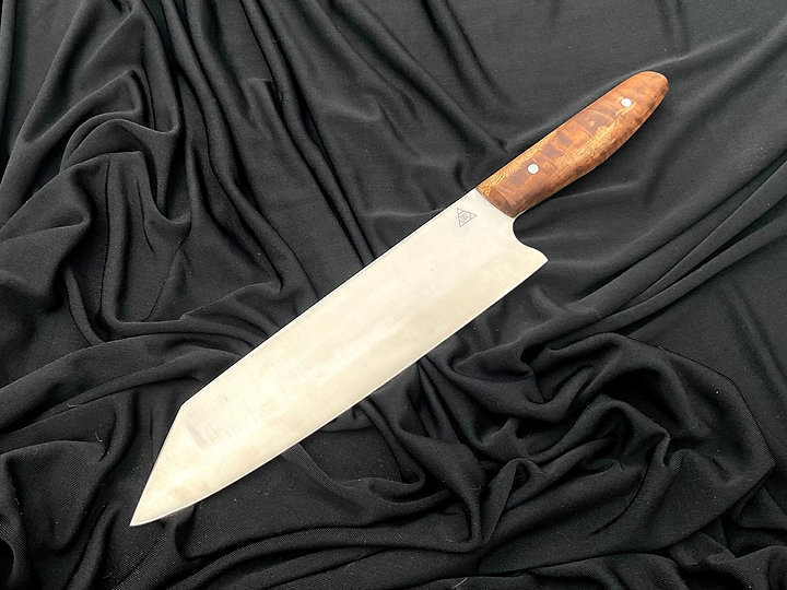

Der Klausurstress ist vorbei :) und 2 neue Küchenmesser geschmiedet.
Diesmal sind es 2 Slicer aus 5 Lagenstahl(Kernlage: Apex Ultra) geworden.
Hier die Fotos und Daten:
Klingenlänge: 190mm
Grifflänge: 140mm
Gesamtlänge: 340mm
Klingenbreite: 72mm
Klingenstärke: ca.2mm
Gewicht: 265g
Geometrie: "Laser"
Klingenhärte: ca 65hrc(Schneidlage)
Klingenstahl: Apex-Ultra, Nickel, S235JR
Griffmaterial: Mooreiche(stabilisiert)
Klingenlänge: 180mm
Grifflänge: 155mm
Gesamtlänge: 335mm
Klingenbreite: 75mm
Klingenstärke: ca.3mm
Gewicht: 295g
Geometrie: "userfriendly"
Griffmaterial: gestockte Buche(stabilisiert)
(Beide Messer sind aktuell noch zu haben. (; )
Ich freue mich wie immer auf Feedback und Rückmeldungen.
Gruß Lorenz

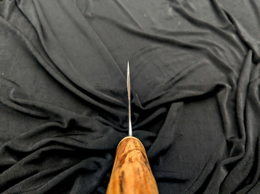

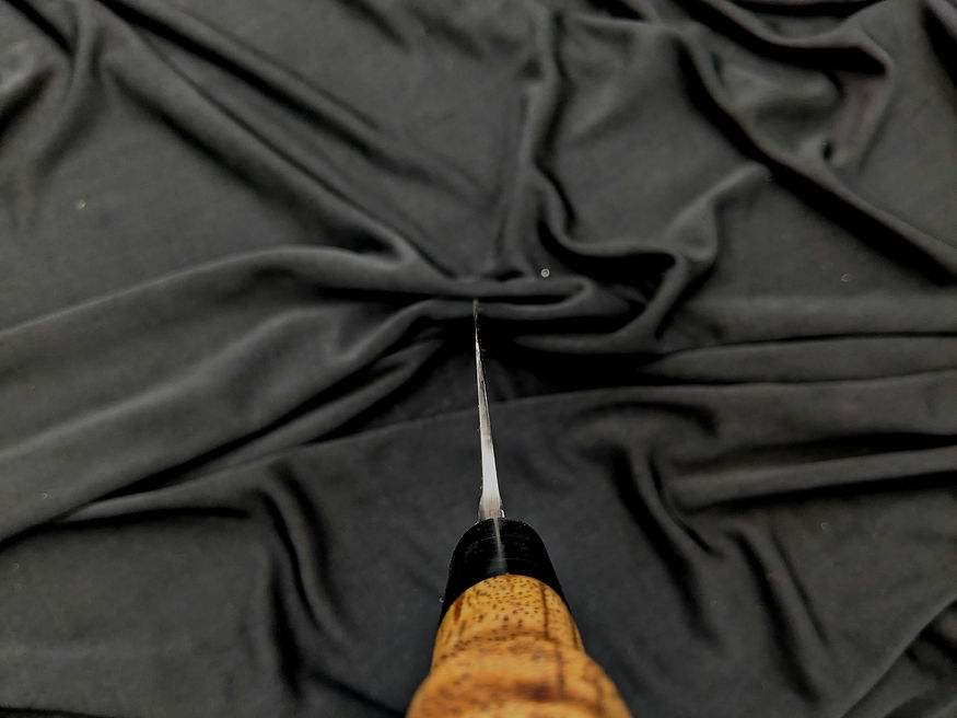

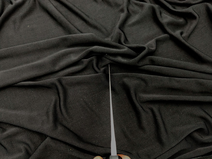

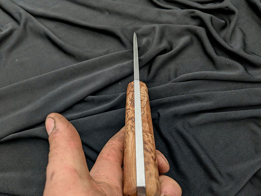

Interessante Geometrie. Irgendwie sieht die Hohlkehle dünner aus als der unterste Teil bis es zur Sekundärfase geht, oder täuscht das auf dem Bild? Von Laser wäre das weit weg, kann mich aber auch irren, oder ist es lediglich auf die Dicke überhalb der Wate gemeint?
Wie hoch geht der unterste Teil bis die Hohlkehle anfängt? Bei 73-75mm Breite dürften das gute 15-18mm sein, oder?
15-18mm sind gut geschätzt :) das passt sehr gut. Sekundärfase haben die Messer quasi keine(eher Microbevel), die 2 waren schon sehr scharf bevor ich sie auf dem Diamanten abgezogen habe (beim Finish habe ich mich 3 mal geschnitten (; ). Das Abziehen mache ich aus Konsistenzgründen, 5 Züge pro Seite über einen feinen DMT anschließend Leder. Das Messer mit Mooreiche Tapert vom Schliff her auch noch, die Geometrie ist meiner Meinung nach ziemlich cool.
Gruß Lorenz

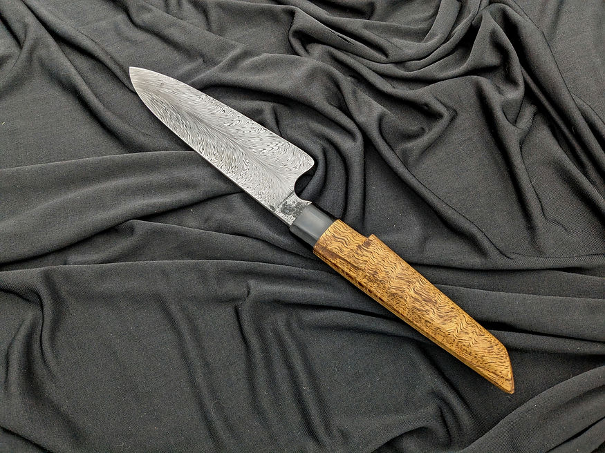

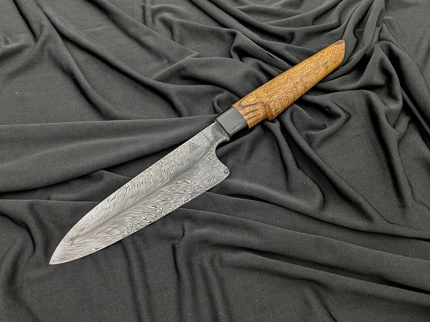

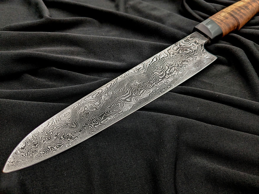

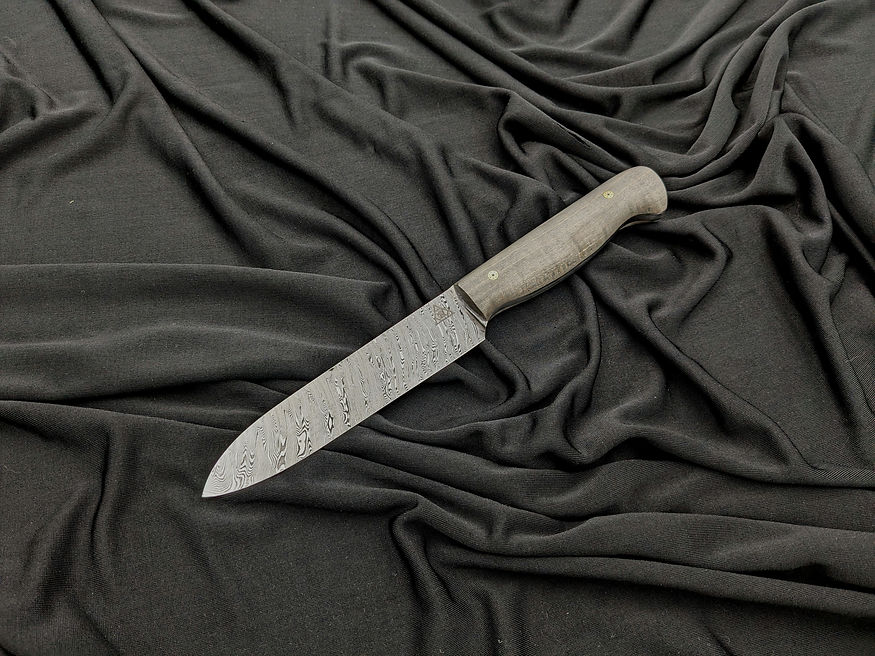

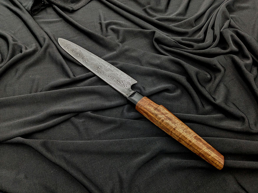

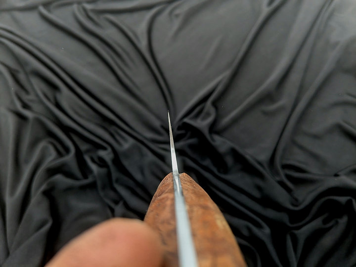

Seit meinem letzten Post ist einige Zeit vergangen, in der ich neue Messer schmieden konnte.
Hier meine neusten Kreationen:
Handgeschmiedetes Damastmesser | Federdamast 160mm​
Ultra dünn geschliffenes Küchenmesser aus Federdamast. Vorsicht ist geboten!
Schliffwinkel: 20°
Klingenlänge: 160mm
Grifflänge: 160mm
Gesamtlänge: 345mm
Klingenbreite: 50mm
Klingenstärke: 3,5-0,5mm
Klingenstahl: 1.2842, 75Ni8, C100
Griffmaterial: Mangoholz (stabilisiert), Büffelhorn
Gewicht: 155g
Handgeschmiedetes Damastmesser | Küchenmesser 195mm "zu lang geratenes Petty"​
Mit Hohlkehle versehenes Küchenmesser aus Damaststahl.
Schliffwinkel: 20°
Klingenlänge: 195mm
Grifflänge: 160mm
Gesamtlänge: 365mm
Klingenbreite: 40mm
Klingenstärke: 4-2,5mm
Gewicht: 159g

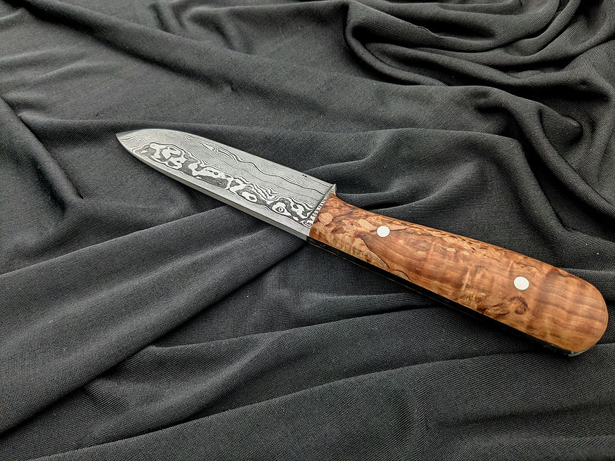

Für die Outdoorfraktion
Handgeschmiedetes Damastmesser | Outdoormesser 105mm​
Elegantes Jagdmesser aus 160 Lagen Damaststahl und Griff aus stabilisierter Maserbirke.
Klingenlänge: 105mm
Grifflänge: 120mm
Gesamtlänge: 230mm
Klingenbreite: 30mm
Klingenstärke: 5mm
Klingenstahl: 1.2842, 75NI8
Griffmaterial: Stabilisierte Maserbirke, Edelstahl

Shame on me - mir sind Deine Arbeiten erst jetzt im Urlaub- und dann noch am anderen Ende der Welt - aufgefallen.
Du scheinst neben handwerklichen Geschick viel Liebe zum Detail zu haben 👏🏼👏🏼👏🏼
Excalibur
Mir geht`s wie unserem Outback-Excalibur ;)
Mir sind Deine Arbeiten auch heute erst aufgefallen.
Sind ganz tolle Messer darunter, wozu nicht nur die Federdamast- sondern auch Deine Outdoor-Messer zählen. :super:
Mein Favorit unter letzteren: Das Puukko mit Griff aus künstlichem Elfenbein (y)
Danke Ihr zwei,
Es freut mich zu hören, das euch die Messer gefallen. Speziell das "Puukko" war eine Übung in Geduld. Wer hätte gedacht das sich Elforyn so schlecht finishen lässt :ROFLMAO: . Der K390 ist auch kein Spaß;) dafür dürfte das Messer eine super Standzeit haben.
Gruß Lorenz

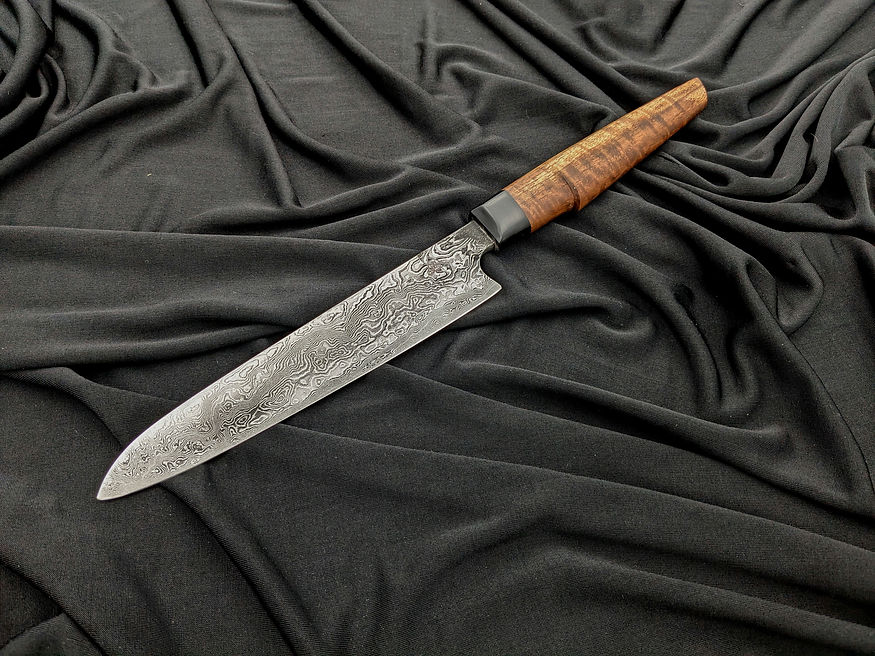

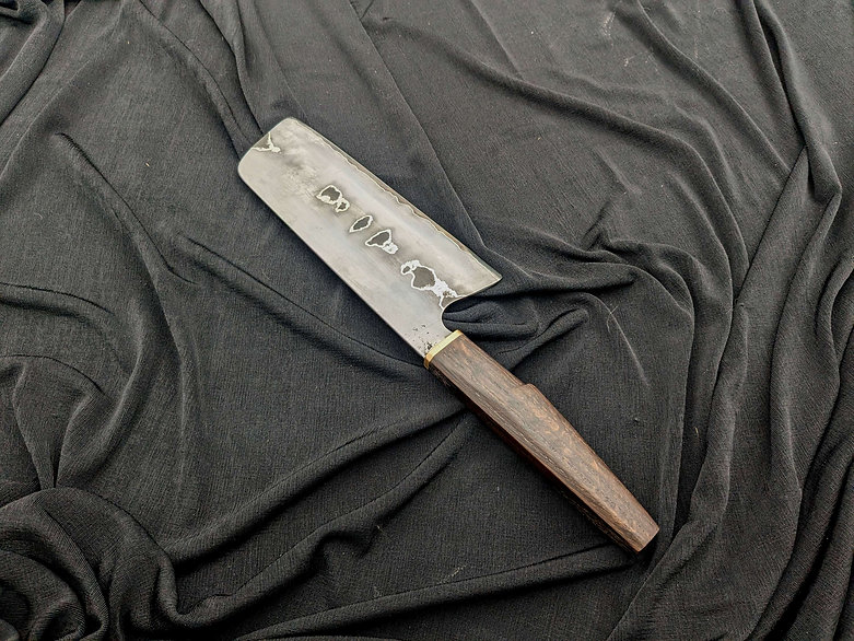

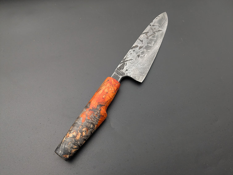

Die Klausurenphase hat endlich ein Ende!!! Das bedeutet Zeit fürs Schmieden.
Schneidlage dieses Gyutos besteht aus Apex Ultra, die Decklagen aus einem alten Wagenrad.
Der Griff besteht aus Kastanie und das Fitting ist aus Titan.
Was haltet Ihr von dem Messer?
Gruß Lorenz

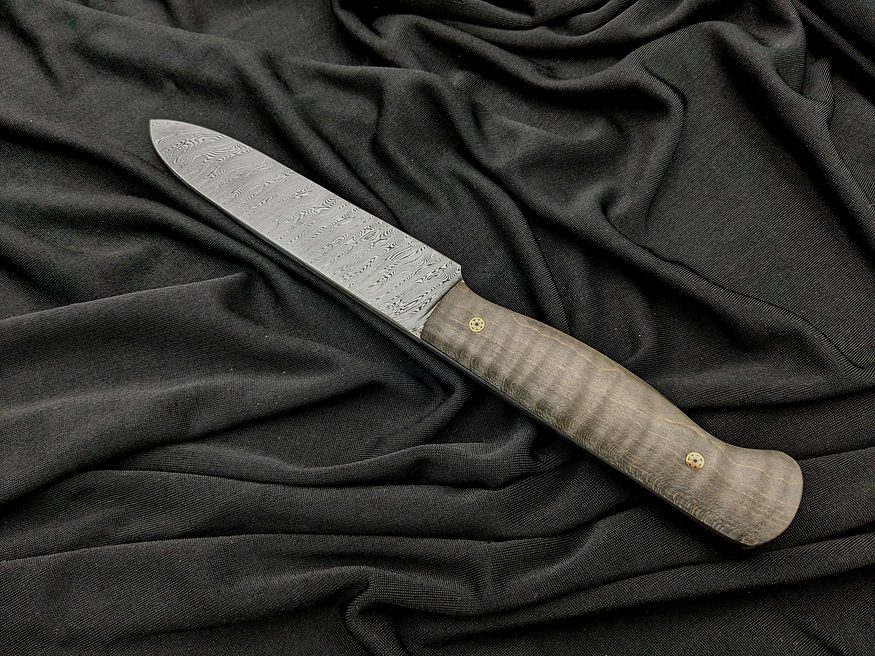

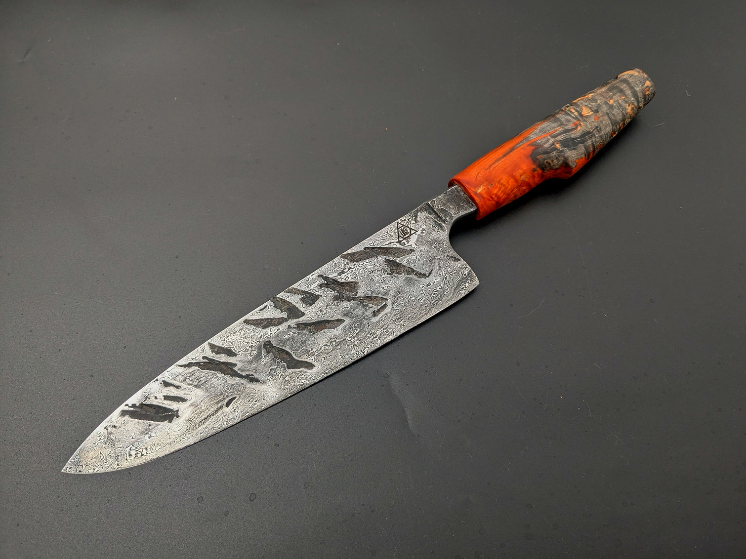

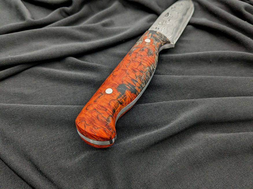

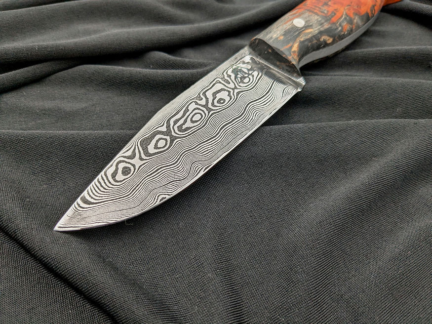

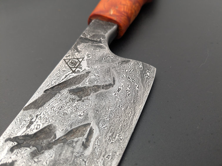

Hi,
Es ist mal wieder soweit ein neues Messer ist fertig. Diesmal ein kleines Experiment! Tiefe Hammerschläge mit der Finne als Kontrast zu einer polierten Oberfläche im Damast. Nicht nur eine optische Bereicherung, bestimmt auch für den FR von Vorteil.
Hier erstmal ein paar Bilder:
Hier die Daten:
Klingenlänge: 190mm
Grifflänge: 135mm
Gesamtlänge: 340mm
Klingenbreite: 59mm
Klingenstärke: 5-1,5mm
Klingenstahl: 1.2842, 75Ni8 ca 300l
Griffmaterial: Maserbirke(stabilisiert)
Gewicht: 217g
Was haltet ihr von dem Messer?
(das Messer steht zum Verkauf)
Ein Schönes Wochenende euch!
Lorenz
Ich gehe mal davon aus, das Du erhliche Meinungen möchtest.
Das Letzte Messer ist garnicht meines. Der Griff verursacht bei mir Augenkrebs, die hammerschläge wären bei mir kein kaufkriterium, sondern ein grund, sowas nicht zu kaufen. Damast hin oder her, aber Messer müssen bei mir leicht sauber zu halten sein. Dabei ist es egal, ob rostträge oder Carbon. Das ist nur meine meinung, andere sehen das sicher anders.

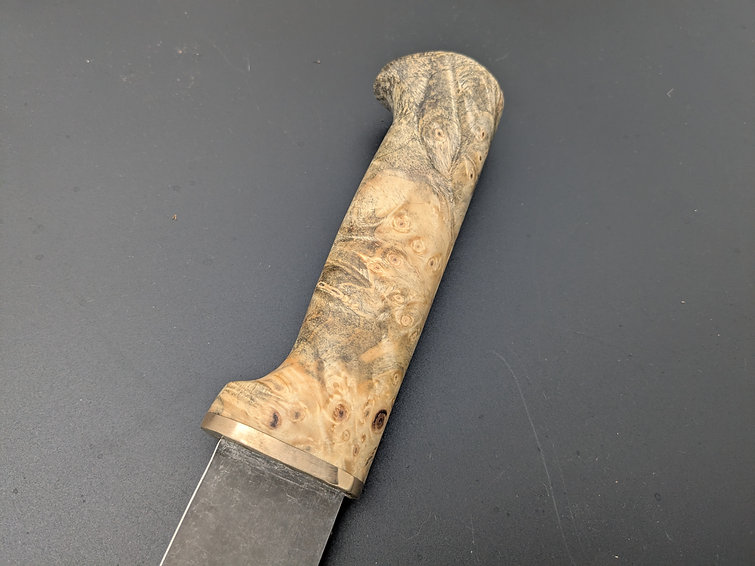

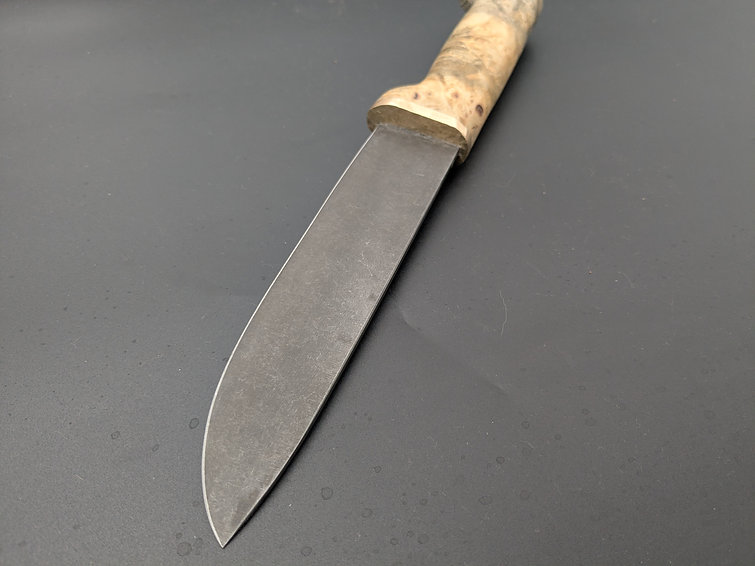

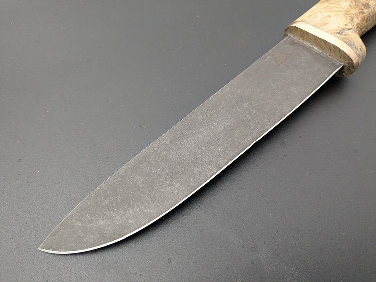

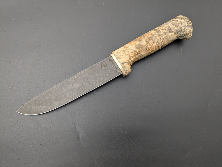

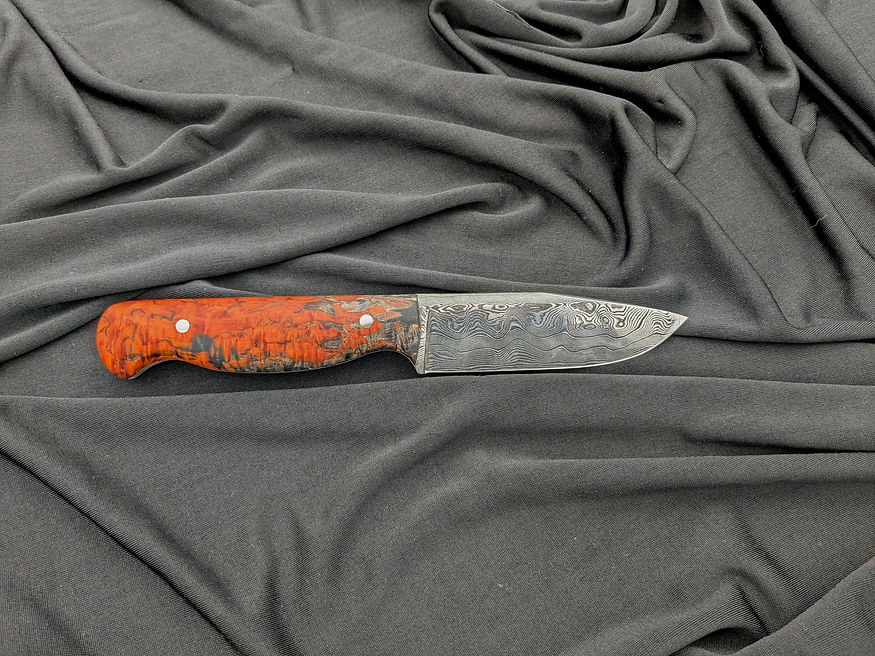

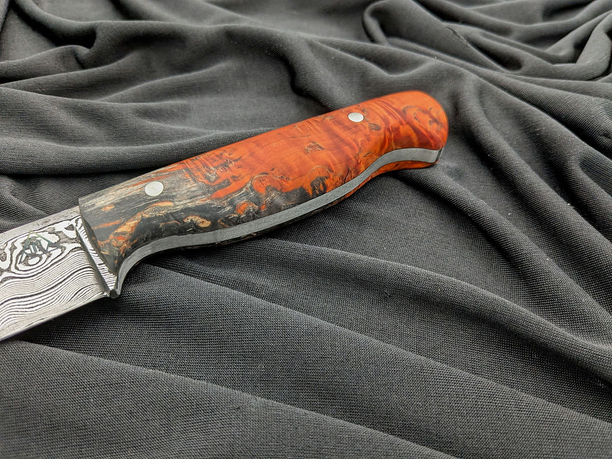

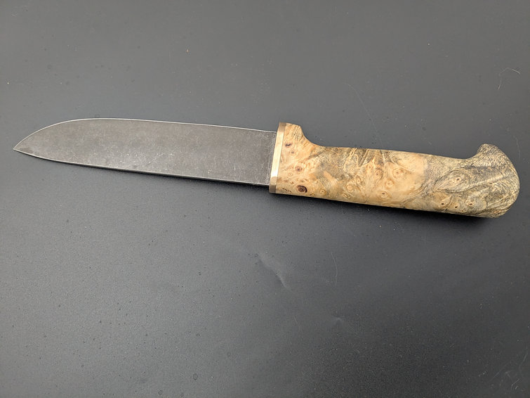

Mal was anderes wie die Küchenmesser, die ich normalerweise herstelle. Das Projekt diente als Test für eine von mir gebaute Gleitschleifanlage. ---> der Stonewash sieht recht gut aus.
Daten:
Klingenlänge: 160mm
Grifflänge: 140mm
Gesamtlänge: 300mm
Klingenbreite: 35mm
Klingenstärke: 3mm
Klingenstahl: Böhler K390
Griffmaterial: Buckeye-Burl, Messing
Was haltet Ihr davon?
Messer ist auf der Website Verfügbar!
Ein schönes Restwochenende euch!
Lorenz
Schöne Skandi-Interpretation, Handschutz vorne und hinten, schöne Zwinge, Stonewash - das sind gute Zutaten für einen sehr brauchbaren Allrounder👏🏼👏🏼👏🏼

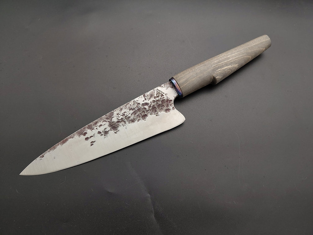

Mal wieder was neues aus der Schmiede! Eben fertig geworden.
Daten:
Klingenlänge: 190mm
Grifflänge: 150mm
Gesamtlänge: 350mm
Klingenbreite: 55mm
Gewicht: 230g
Griffmaterial: Ahorn (stabilisiert), Titan
Ich finde die Farbkombi sehr elegant! Aber was meint ihr?
(Das Messer ist auf der Website verfügbar :) )
