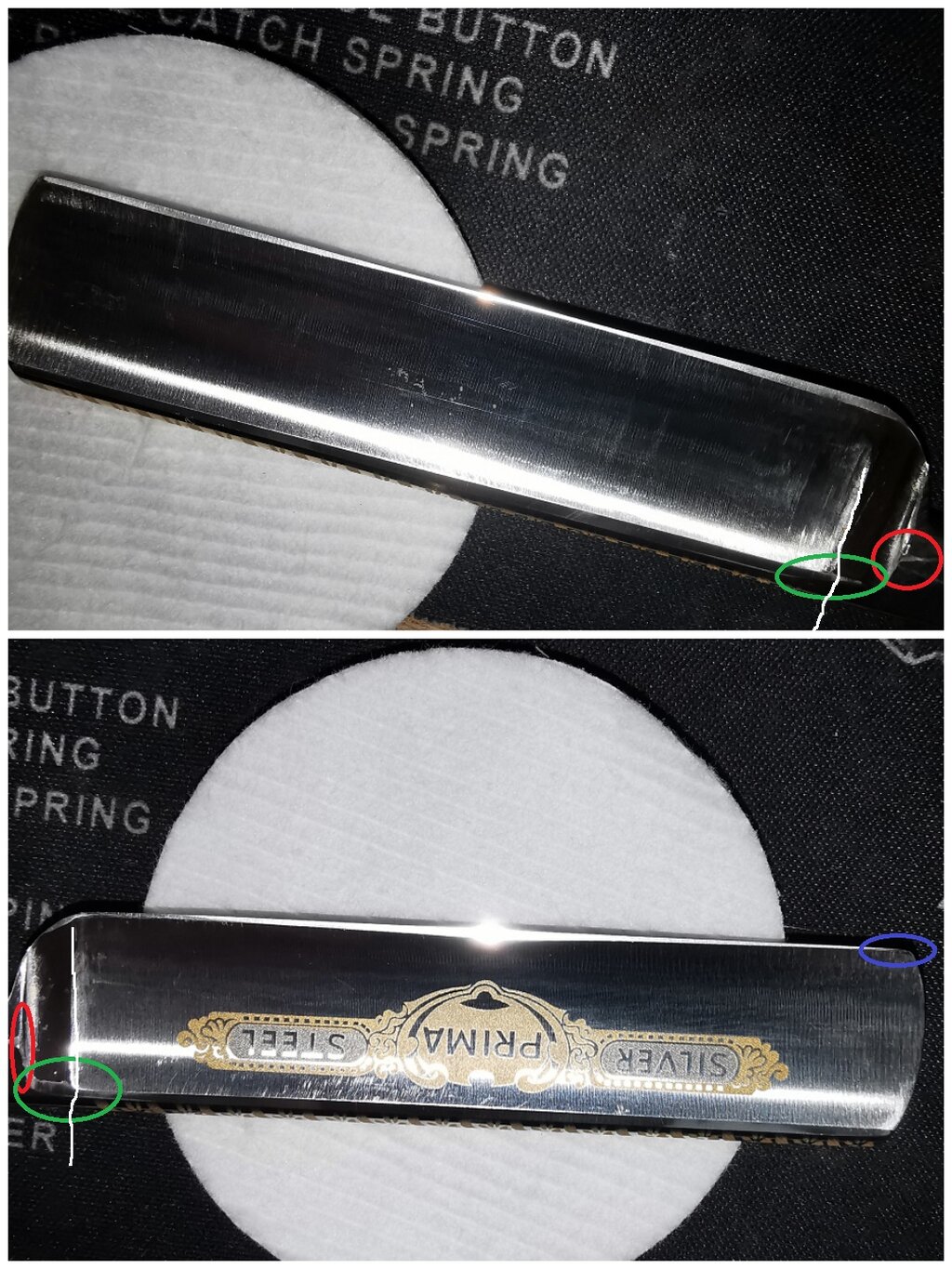

Auf den Bildern kann ich nicht erkennen wie der Zustand der Schneide ist. Das musst du selbst beurteilen. Aber ein paar Fehler in der Geometrie lassen sich gut erkennen. Und es fällt sofort auf wenn der Erl zu weit auf dem Stein war.Und Bilder können helfen. Die Breite der Fasen und die Abnutzung an der Auflage sollten gut zu erkennen sein.
genau, wenn du noch die Höhe der Klinge angibst lässt sich der Winkel bestimmen. Generell wird mit wenig Druck geschliffen. Und man kann den Druck auch kontrollieren. Ich entlaste die Auflage ein wenig, oder belaste die Schneide ein wenig mehr als die Auflage.Der Rücken ist aber mit 4,6mm schon sehr in Mitleidenschaft gezogen, da es sich eh nur um einen Probant handelt, habe ich da nicht so einen Hohen Wert drauf gelegt.
Und ich dachte schon, das liegt an mir, dass ich bei der aufwärts Bewegung, mit unterschiedlicher Auflage schleifeSchneide krumm
das macht's aber echt schwerer wenn das Messer nicht gerade ist sondern Schief
