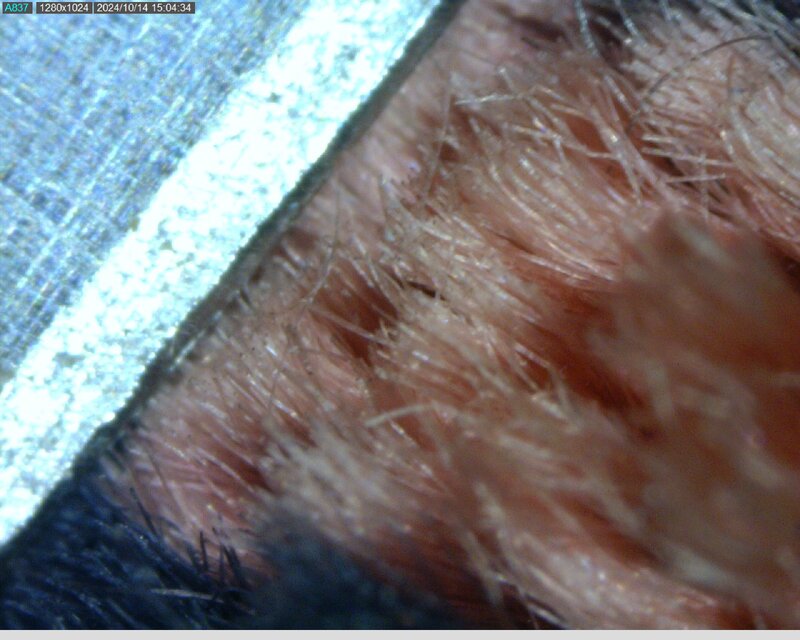

@Dimm, was sieht man auf den Bildern? Für mich sieht das dritte Bild nach einer dunklen Mikrofase aus.

Ich würde sagen, die größere Wirkung eimes Wetzstahls ist abrasiv. Das zeigen auch die Bilder von scienceofsharp.com
Das Verformen ist vielleicht bei Polierstäben ein Teilaspekt, bei Stäben mit Zügen aber nicht.
Aber passt das zur hier geführten Diskussion?
ich persönlich gehe davon aus, dass die Ingenieure bei Dick ziemlich genau wissen, was beim Wetzen passiert. Das hat leider meist nichts damit zu tun, was später vom Konzern nach außen kommuniziert wird (siehe Infos auf deren Website, die sich teilweise sogar widersprechen.Ich persönlich gehe davon aus, dass die sich die Wirkung ihrer Produkte genauer anschauen. Und siehe da. Der Materialabtrag ist ein Teil deren Wetzprozesses, das Ausrichten des Materials ein anderer.
