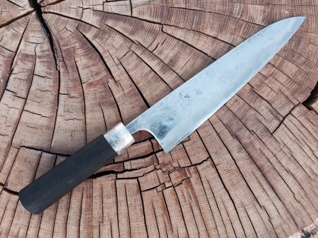

Jetzt zum Messer / Die Geometrie
Geometrie ( Messwerte in mm )
Heft. 1/3. 2/3 1cm vor Spitze
KR: 4,1 1,58 1,28 1,12
W3cm: 2,25 1,54 1,35 -
W2cm: 1,71 1,50 1,30 -
W1cm: 1,05 1,18 1,05 0,98
W1mm: 0,20 0,19 0,18 0,17
KR= Klingenrücken
W= Wate ( Schneide )
22cm klingenlänge, davon effektive Schneide 20,5cm
Klingenbreite kehl 5cm / 1/3 = 4,5 cm/ 2/3 = 3,5cm

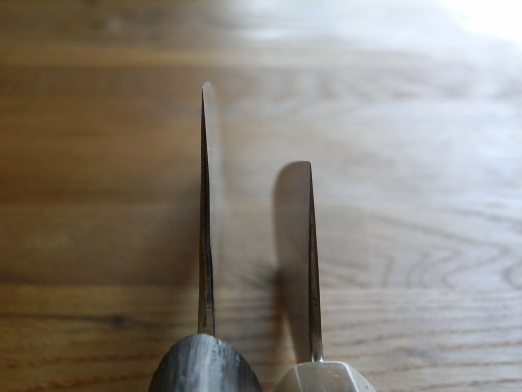

Kehl-Vergleich mit meinem Kamo-To Santoku
Links Tritz, Rechts Kamo

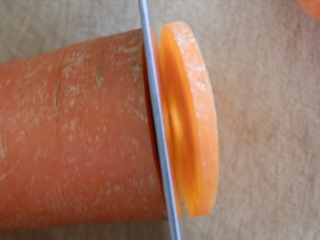

Das sog. "food release" Schnittgutfreisetzung
Das Messer bietet für mich eine ausreichende Schnittgutfreisetzung, die ist besser als bei meinem Sirou Kamo und auch besser als bei einem Herder 1922 Kochmesser.
Das reicht mir persönlich völlig aus. Ich glaube für Profiköche, die große Mengen verarbeiten ist dieser Faktor wesentlich entscheidender.

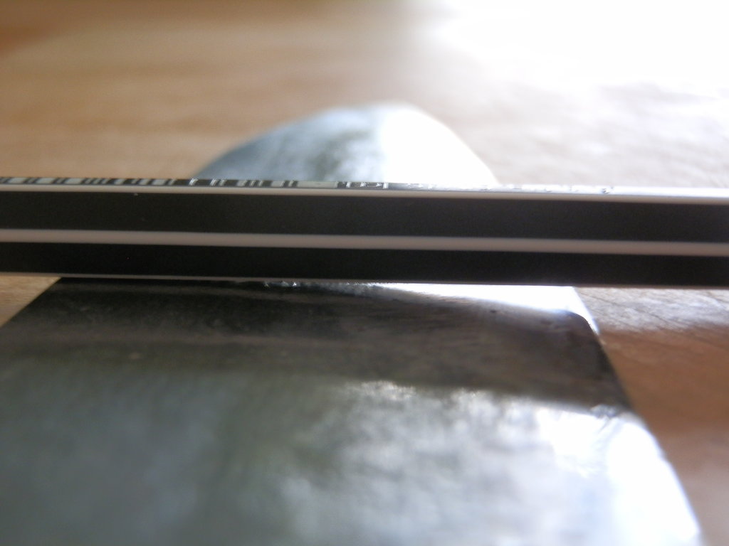

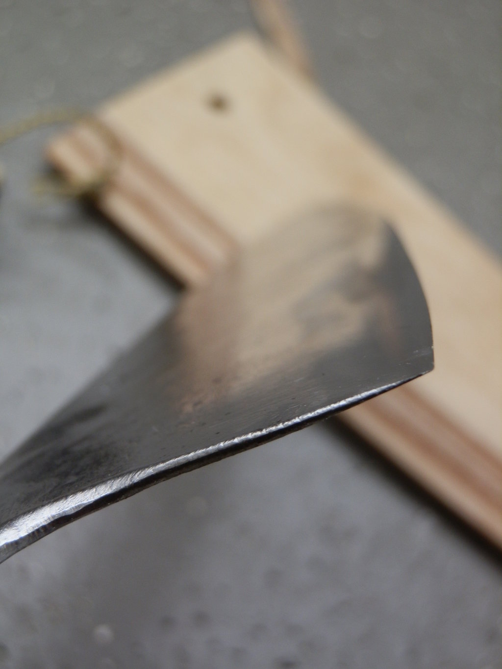

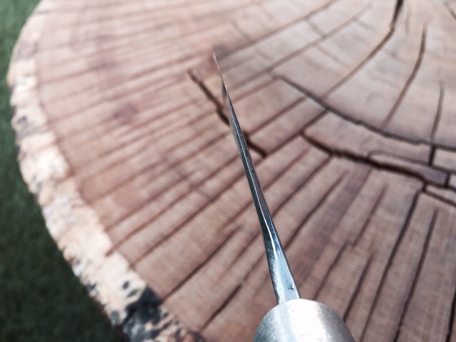

Der besondere Schliff:
Das Messer ist an seiner linken Flanke ( aus der Perspektive eines Rechtshänder gesehen ) flach ausgeschliffen.
Die Rechte Flanke dagegen ist deutlich konvex, also ballig ausgeschliffen worden.
Linke Flanke
Rechte Flanke

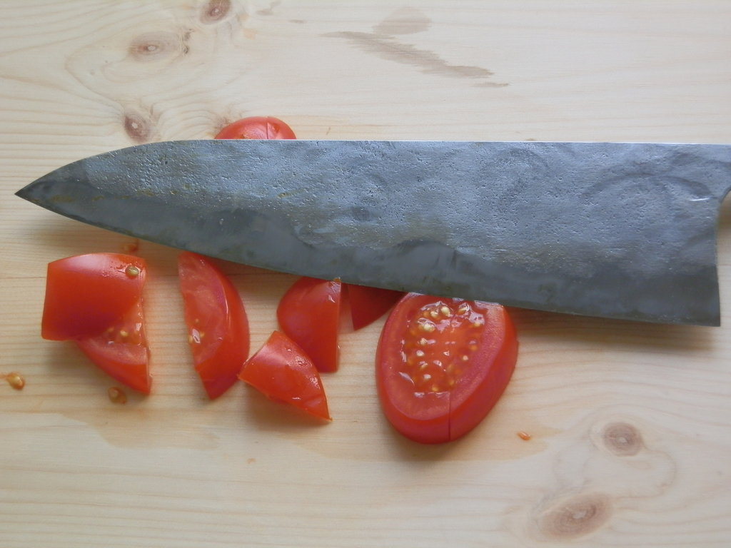

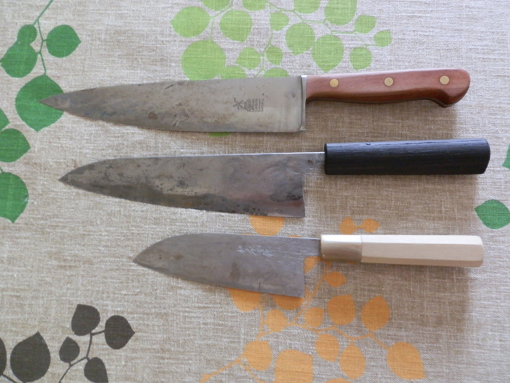

Hier ein Vergeilch nach einer gestrigen Session von drei Messern. Geschnitten wurden Zwiebeln und Tomaten
So, ich hoffe die ersten Eindrücke geben etwas Aufschluss über die Qualität des Messers und helfen bei einer evtl. Entscheidungsfindung weiter.

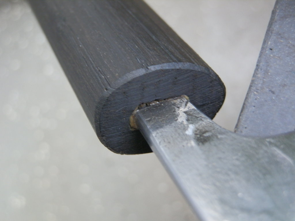

Hallo kup,
danke für das Vorstellen und das schöne Review dieses Messers.
Ich bin hin- und hergerissen.
Bekannte Namen,tolles Material,schönes rustikales Finish.
Interessant finde ich den unterschiedlichen Schliff der Klinge,bin gespannt wie deine Erfahrungen dann damit sind.

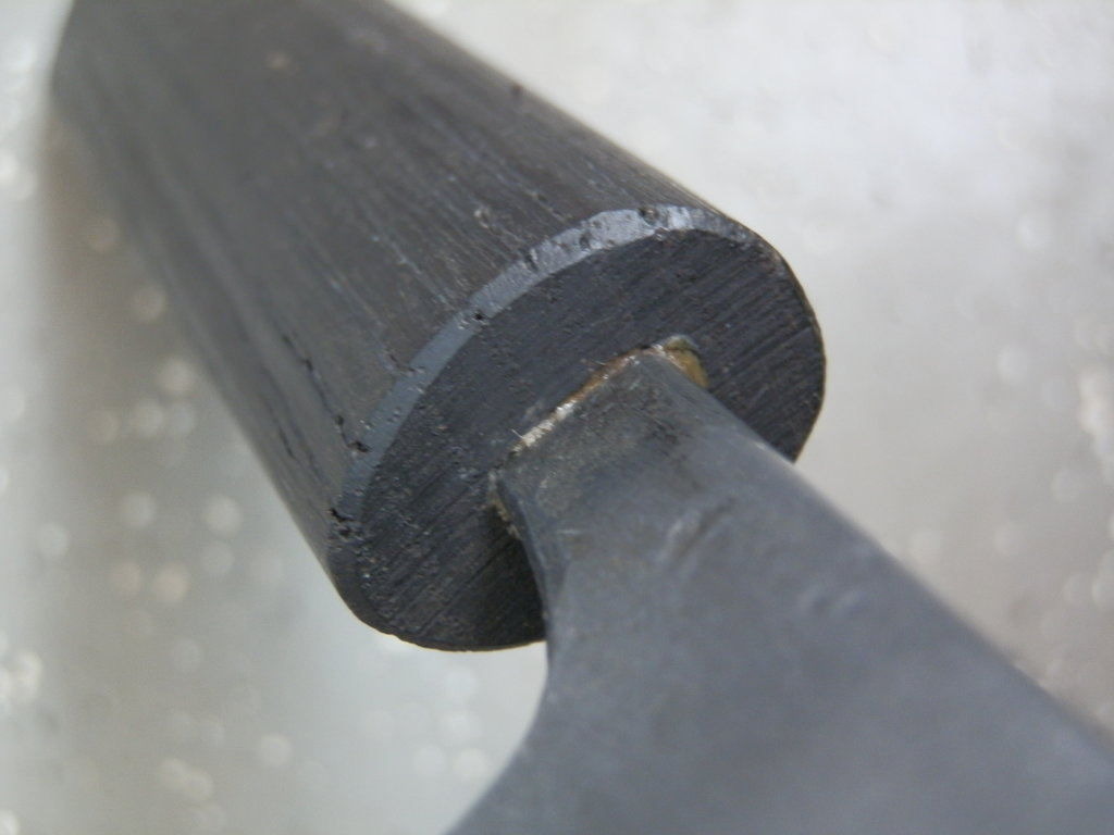

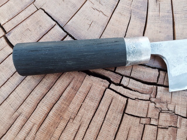

Kritikpunkt aus meiner Sicht sind die ebenfalls rustikale Verarbeitung des Kehls und des Klingenrückens.Aber das ist Geschmackssache und evtl. von dir so gewollt.
Ich denke du wirst uns sicher teilhaben lassen wie es mit der Schnitthaltigkeit und dem Nachschärfen aussieht.
Viel Freude mit diesem tollen Messer.
Gruß Carsten

Hallo kup,
Gruß Carsten
Hallo Carsten,
ich habe nicht alles in meine Vorstellung reigepackt. Die Rustikale Verarbeitung der Klinge insb. des Kehls ist der sehr traditionellen Herstellungsmethode geschuldet.
Jean-Jose schmiedet die San Mai Klingen mit dem bloßen Hammer in der Hand auf Endmaß aus. Ohne Lufthammer, dami die Hammerschlagoptik erhalten bleibt.
Der Schliff erfolgt auch nicht am Bandschleifer, wie es viele Messermacher tun, sondern wird von ihm auf einem großen rotierenden Solinger Wassserstein gemacht.
Das hat eine Gewisse Unregelmaßigkeit zur Folge. Mich stört es nicht, weil in diesem Fall die Optik und Charakteristik der Handarbeit viel besser zur Geltung kommt.
Der arme Kerl hat sehr lange an dem Teil geschliffen :eek:
LG, Kai-Uwe

Servus,
danke für den informativen Bericht über ein außergewöhnliches Messer, darauf hab ich schon gewartet und wurde nicht enttäuscht! :super:
mit ein Grund warum jetzt deine Erwartungen an die Schneidfähigkeit erfüllt wurden! ;)
Gruß, güNef

Moin Kai-Uwe,
vielen Dank für die Vorstellung und auch das Erfüllen der Extra-Wünsche was die Fotos angeht :)
Das Messer macht wirklich einen guten und "performanten" Eindruck, auch wenn die Verarbeitung mir stellenweise dann doch etwas zu rau ist. Aber das ist sicherlich Geschmacksfragen. Interessant wäre, ob JJT das auf Wunsch auch anders anbietet.

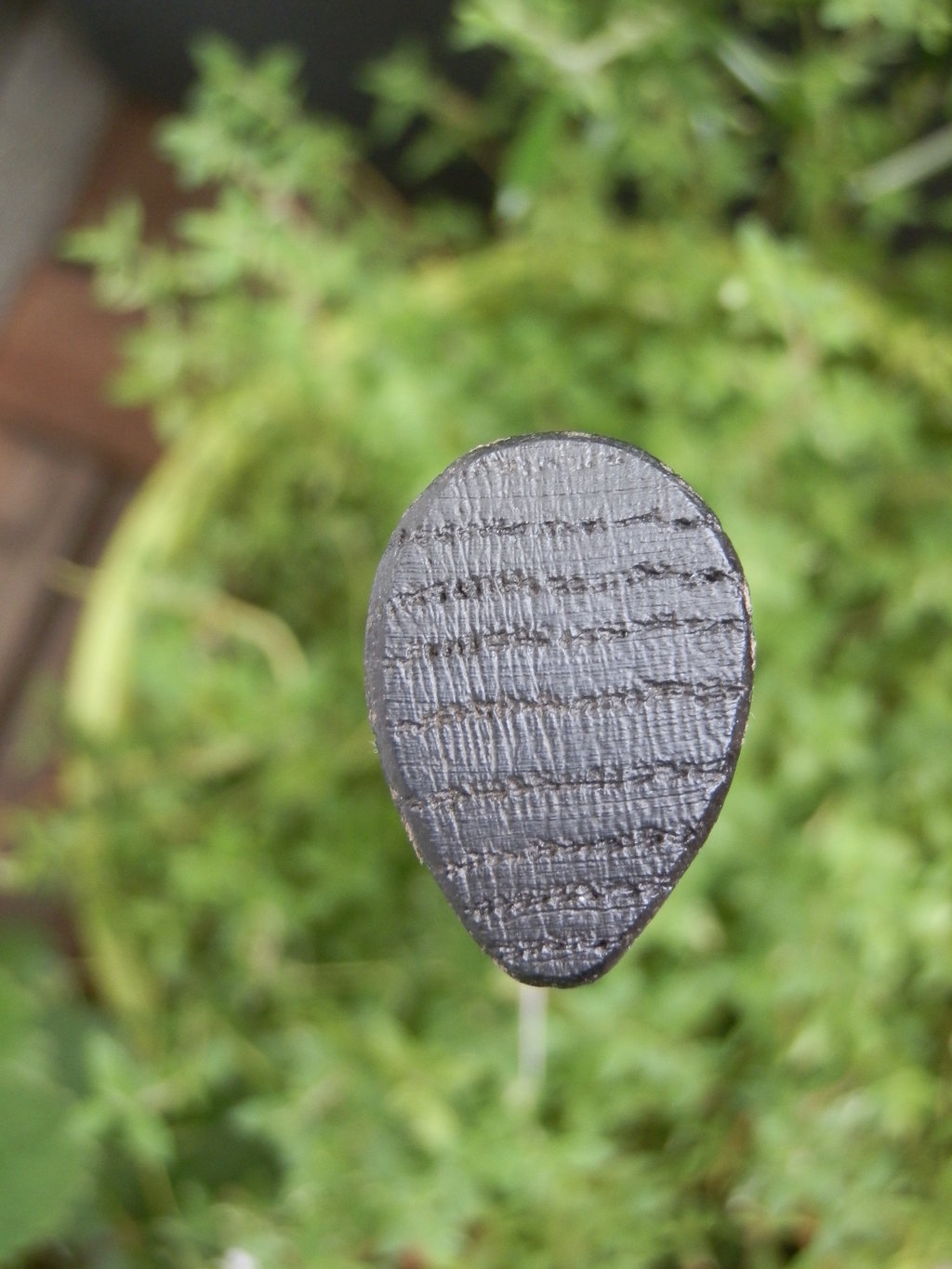

Auch Schliff und Reaktivität scheinen tu passen, sehr gut. Einzig der Griffverschluss könnte schöner sein, aber gut, sei's drum.
Bin schon sehr gespannt wie sich das Messer im längerfristigen Einsatz macht und insbesondere auch wie sich der SC145 so schlägt... ein Stahl hinter dem ich auch irgendwie schon hinterher bin :haemisch:
Gruß, Gabriel

Moin Kai-Uwe,
Gruß, Gabriel

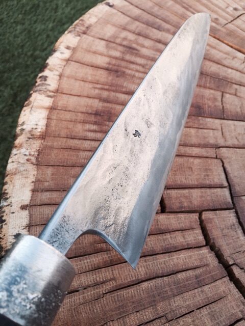

Aufgabenstellung war ein 240 Gyuto welches meine anderen Messer in Rente schickt.
Geworden ist es ein unglaublich schönes 256g schweres Messer, welches sich trotz des archaische Design auch sehr edel anfühlt. Es hat eine wunderbare Haptik.
Stahl ist wie bei Kup der SC145, der sich sehr fein ausschleifen lässt und sehr scharf wird.
Meines ist kein Laser geworden, schneidet aber trotzdem sehr gut.
Durch den asymmetrischen Schliff hat es eine leichte Tendenz zum nach innen ziehen, wer einseitige Messer kennt weiß was ich meine, aber nicht tragisch.
Mein erster Eindruck, ich liebes es.
