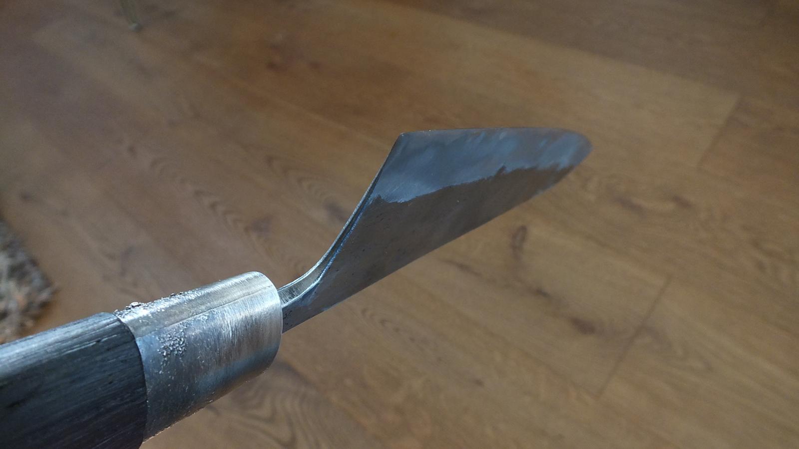

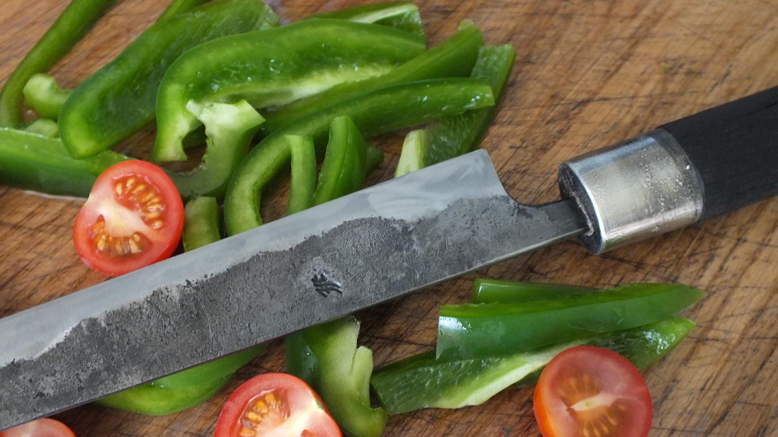

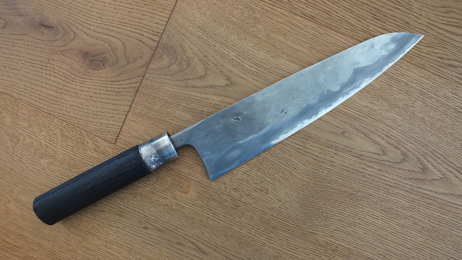

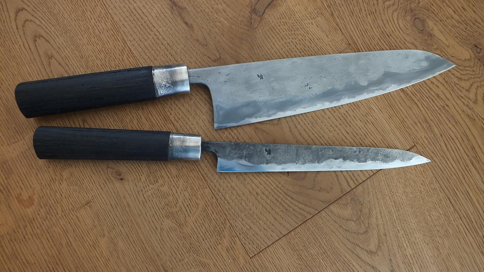

Die Zutaten:
Zwei Top Messer wie das Shigefusa Gyuto und das Ashi Petty als Vorbild, ein Top Schmied und dazu ein Super Stahl.
Heraus kommt das.
Jean Jose Tritz Petty 220er in SC 145 Monostahl mit Schmiedespuren und das 270er San-Mai Gyuto mit Shigefusa Hybrid Geometrie.
Gruß Klaus

Moin,
da hat aber einer zugeschlagen :D
Sehr schöne Messer... insbesondere das Petty gefällt mir gut.
Würde mich über eine Aussage der Reaktivität des SC145 als Monostahl freuen aus persönlichem Interesse... :D
Gruß, Gabriel
Hi,
bisher hab ich gerade mal eine Schüssel Obstsalat damit geschnitten, dabei hat der Stahl kaum reagiert, allerdings lasse ich meine Messer auch nicht lange ungereinigt liegen.
Sobald ich mehr dazu sagen kann lass ich es dich wissen.
Gruß Klaus

Hi Dimm,
wobei JJT mit dem Petty viel größere Probleme hatte, er hat insgesamt drei Messer geschmiedet bis er zufrieden war.
Das hatte vor allem mit der Geometrie zu tun.
Am Kehl 3,2 mm in der Mitte 1,3 mm und 3 cm von vorne 0,85 mm, immer am Rücken gemessen.
In Verbindung mit den sichtbaren Schmiedespuren war es wohl extrem Anspruchsvoll zu schmieden, gerade sollte es ja auch noch sein.
Jean-José war jedoch begeistert von der Schneidfähigkeit der beiden, genau wie ich.
Gruß Klaus

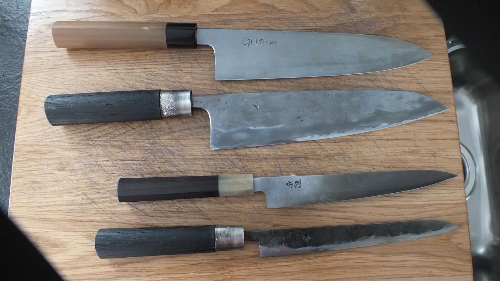

Eine von seinen 3-Lagen- Klingen mit Küchenmessergeometrie (ca. 2 mm Klingenrücken) habe ich auch. Mit ein bisschen Schmiedespuren…

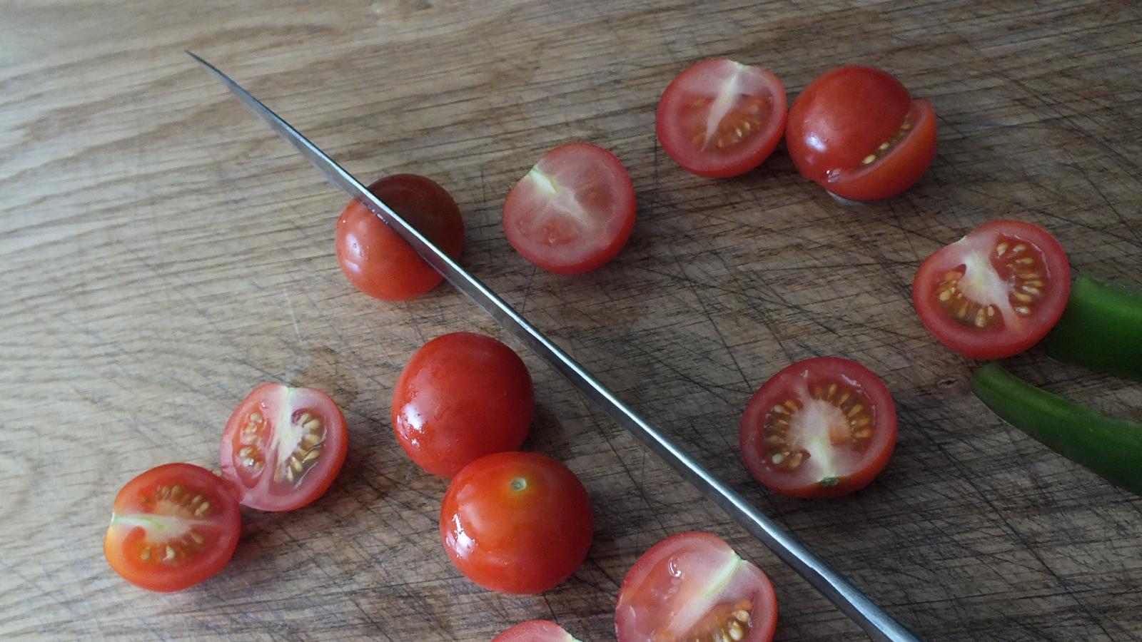

ich dachte mir, dass vielleicht ein paar bewegte Bilder die Vorstellung des Messers abrunden könnten.
Dazu habe ich meinen brachliegenden Youtube account wiederbelebt, und in den letzten Tagen ein paar kleine Videos mit den bescheidenen Mitteln meines Smartphones erstellt.
Die Videos sollen die beiden Stärken des Messers ( food release + Schneidkantenstabilität ) etwas besser veranschaulichen. Bloße Fotos oder Umschreibungen dessen können immer nur einen vagen Eindruck transportieren, auf den sich der geneigte Leser dann verlassen muss, ohne die Gewissheit zu haben, ob das geschrieben Wort auch den Realitäten entspricht.
Schneidkantenstabilität und food release wurden ganz offiziell von unseren Experten im Forum in einem Testzirkel bestätigt: http://www.messerforum.net/showthre...aat%97Tritz-ein-Custom-Kochmesservergleich%85
In den Videos sieht man noch andere Messer, ich bitte das geflissentlich zu übersehen…:)
Außerdem bin ich kein Koch. Dementsprechend holprig könnte für einen Profi meine Schnitttechnik aussehen.
Ich bitte euch deshalb nicht zu viel zu erwarten.
Unser kleiner Kölner Messerzirkel ( krassi und Karnstein und mit mir auch die drei K`s genannt :D ) haben in Zukunft vor öfter mal ein kleines Video in die Präsentation von Messern mit einfliessen zu lassen. In dem Dalman Thread haben wir es ja bereits gemacht.
Da ich zuvor nie ein Video erstellt habe, bin ich für Kritik und Verbesserungsvorschläge natürlich sehr dankbar.
Und hier die links, es geht um Zwiebeln und Möhren...

also bitte, stell dein Licht nicht so unter den Scheffel! Du schneidest ruhig und sicher, ohne Hektik und gechoppt wird tüchtig, ich sehe nichts wirklich irritierendes! :super:
Da ich das JJT und das gepimpte Burgvogel wirklich gut kenne und beide Messer über mehrere Wochen immer wieder genützt und verglichen habe, ist es ein leichtes das gesehene nachzuspüren! Der FR vom Tritz ist eine Klasse für sich und wirklich auffällig gut und wer sich die Klinge unter einem Lineal angeguckt hat versteht auch warum. Bei Längsteilen einer Möhre aber, spielt das Gussstahl-Burgvogel seine dünne Geometrie voll aus, dass kann man sehen und ich konnte das auch fühlen, diese "geschanzte" C-Stahlklinge die leicht auf exorbitante Schärfe zu bringen ist lässt in dieser Disziplin das JJT klar hinter sich.
So zeigt sie wie so oft, dass je höher die Summe der einzelnen Eigenschaften ist, desto größer wird der Kompromiss zueinander. Wenn das dann aber so gut ausgewogen ist und man sowohl beim Schneiden als auch im sorglosen Umgang, beim Schärfen und der Standzeit nicht die Freude an dem Messer verliert, dann hat der Macher seine Hausaufgaben gemacht!
Das JJT ist so ein Messer, völlig unabhängig davon, dass dieses Finish meine Augen tränen lässt! :steirer: :D :haemisch:

Ich habe letzte Woche Sonntag ein Testvideo erstellt, das eigentlich nicht veröffentlicht werden sollte, weil mir mein unkoordiniertes Geplapper nicht gefallen hat. In dem Video stelle ich die Schneidfähigkeit zweier Laser und Workhorsegeometrien vor. Ich schneide in dem Film extra langsam, damit der Unterschied besonders deutlich wird.
Hier der link:https://youtu.be/rEw8glvz5P0
Und hier zeige ich noch am Beispiel einer Aubergine, dass food release auch beim Tritz seine Grenzen hat.
Beim food release kommt es immer auch auf die Schnitttechnik an. Schneidet man eher langsam tritt die Problematik in den Vordergrund. Scheidet man schnell oder choppt man, wie am Ende des Videos zu sehen, ist das Thema Schnittgutfreisetzung weniger relevant.
Hier der link Tritz vs. Aubergine :D
https://www.youtube.com/watch?v=QH9T_Goox1Y
