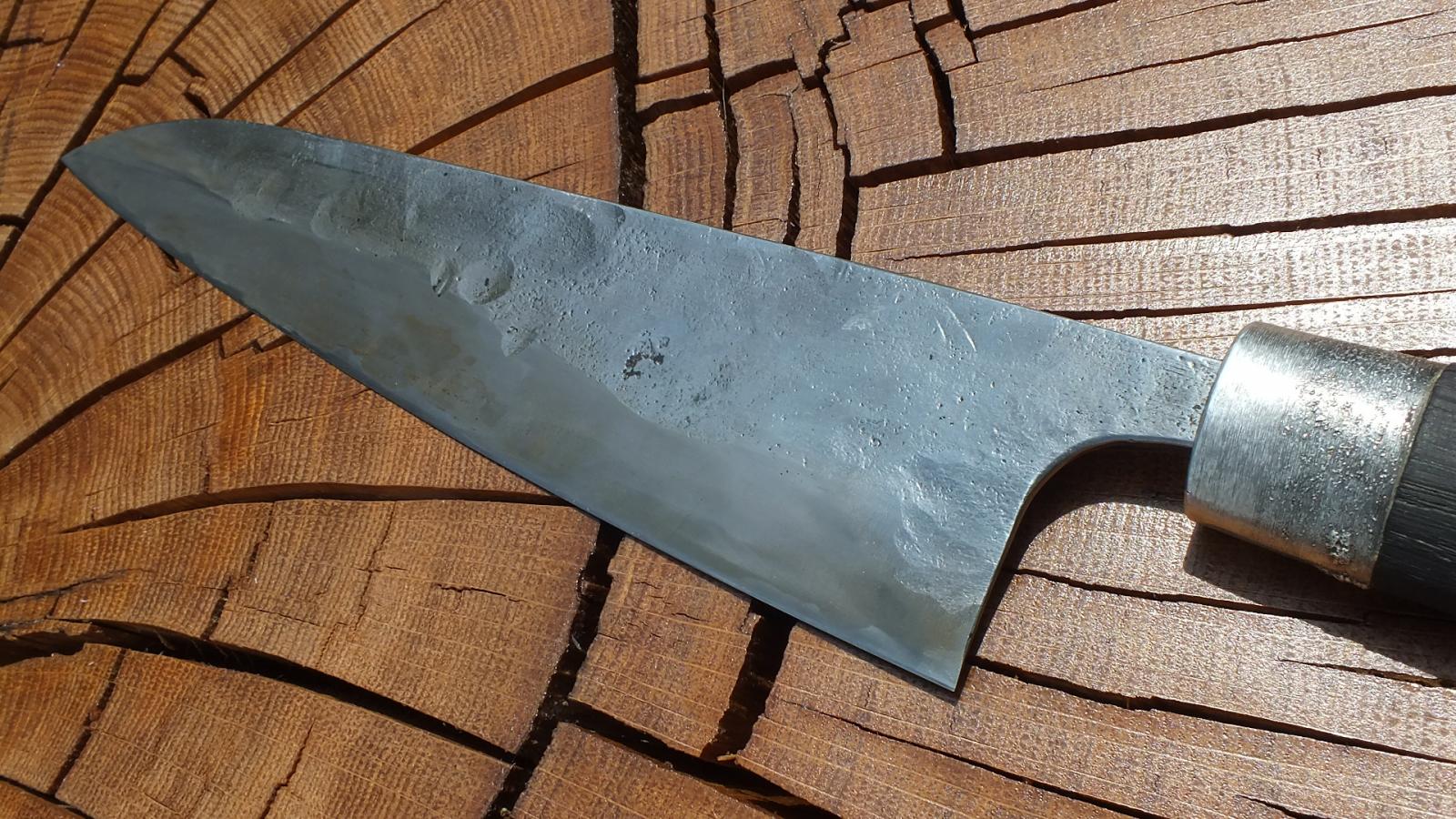

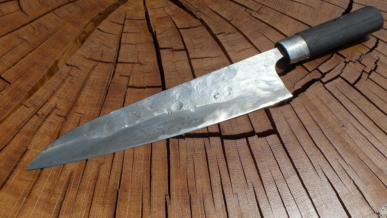

Naja, ich meinte auf dem Bild mit den Zwiebeln sah es jedenfalls so aus. Aus eigener Erfahrung kann ich natürlich nicht berichten.
@ Klaus: sehr schöne Fotos übrigens. Auf dem dritten Foto sieht es ja so aus, dass die Außenlagen sehr nahe an die Schneide rankommen da im vorderen Drittel oder täuscht das?

Danke für die Komplimente.
Nee, das täuscht nicht, das siehst du ganz richtig und da hab ich schon ordentlich daran gearbeitet.
Hm... das ist ja nicht so gut, aber du wirst das schon ausgleichen. Sieht auf jeden Fall so aus, als ob man mit etwas Arbeit dort ein schönes Kasumi-Finish hinbekommen könnte.

Allerdings schreibst du zwar, dass die Reaktivität recht gering ist aber grad die Zwiebelbilder sehen doch schon extrem reaktiv aus... :staun:
Das verwundert mich etwas. Also gemessen an der Farbe der Zwiebeln... aber das kann sich ja noch legen wenn erstmal genug Patina vorhanden ist.
Gruß, Gabriel
Hallo Gabriel,
das Zwiebelbild ist natürlich eine Ultra-Nahaufnahme gewesen. Ich habe jetzt nochmal zwei Vergleichsbilder eingestellt. Es handelt sich um dieselbe geschnittene Zwiebel. Hier sieht man eigentlich ganz schön, das wenig Reaktivität vorhanden ist. Aber auch das liegt immer im Auge des Betrachters, genauso wie die Frage nach der Schärfe eines Messers, ab einem gewissen Niveau eine subjektive Interpretation nach sich zieht.
Ich bin da eher bei Klaus und würde die Reaktivität als gering einstufen.

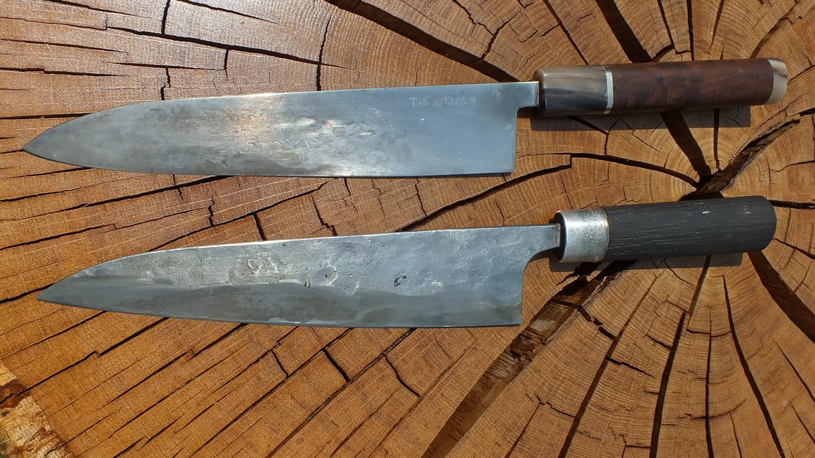

Hier mal noch ein paar Bilder zur Patina.
Auf einem Bild ist zum Vergleich das Mert Tansu 240mm Gyuto aus 52100 mit drauf

Ich habe vor ein paar Tagen das Messer nicht richtig abgetrocknet und siehe da Flugrost machte sich an den Eisenflanken breit...:glgl:
Jetzt noch eine dringende Berichtigung meinerseits. Im Verlauf des Threads schrieb ich mehrfach, das der innenliegende SC145 Stahl reaktiv sei. Das ist schlichtweg falsch !!!
Reaktiv war immer nur das Eisen und zwar da wo es geschliffen ist im unteren Drittel der Klinge und nicht schmiederauh belassen, wie es in dem oberen Bereich der Fall ist.
Aufgefallen war mir das erst als ich die Klinge mit Wiener Kalk polierte und danach mit einem Belgischen Brocken eine Politur angebracht habe. Hier ein Bild wo man schön sehen kann, dass die Eisenflanken doch sehr weit an die eigentliche Schneide heranreichen.
Ich bitte diese falsche Interpretation zu entschuldigen. Mir fehlt einfach die Erfahrung mit dreilagigen San Mai Klingen.
Ansonsten bildet das Eisen eine mittlere Reaktivität, die sich aber nur an den geschliffenen Stellen ausprägt.
Auch nach einem weiteren Härtetest mit Paprika, Lauch, Tomaten und Zwiebeln ist durchaus Reaktivität des Eisens vorhanden aber das Schnittgut riecht nicht danach.

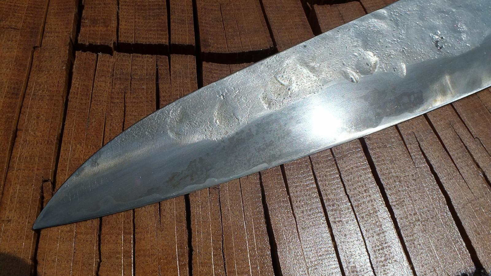

Hier nochmal Bilder und Patinabildung...
Und dann nach Spülen unter klarem Wasser mit einem weichen Schwammtuch...
Fazit: Das Eisen ist reaktiv. Wie sehr sollte jeder anhand der Bilder selber entscheiden. Mein erster Eindruck über das holländische Buttereisen muss relativiert werden. Die Illusion eines rostträgen Verhaltens dieses hochreinen Buttereisens ist hiermit widerlegt. Man kann Gesetzmäßigkeiten der Chemie nicht schönreden oder glauben, das aus Fruchtsäure und Buttereisen Edelstahl als neues Element entsteht...:steirer:

Die Reaktivität bei Gemüse mit ausgeprägter Säure ist beängstigend aber zum Glück immer nur eine Momentaufnahme.
Das Schnittgut riecht nicht nach Eisen. Grund ist der sehr niedrige Schwefelgehalt des qualitativ höchst reinen holländischen Buttereisens.
Die Fruchsäure von Paprika mag die Klinge aber überhaupt nicht. Da reagiert das Messer sehr heftig. siehe Bild
( Die Reaktion auf den Klingenflanken ist unmittelbar nach dem Schneiden von Paprika entstanden, und nicht wie es das Bild suggerieren könnte nach dem Schneiden von Frühlingszwiebeln )

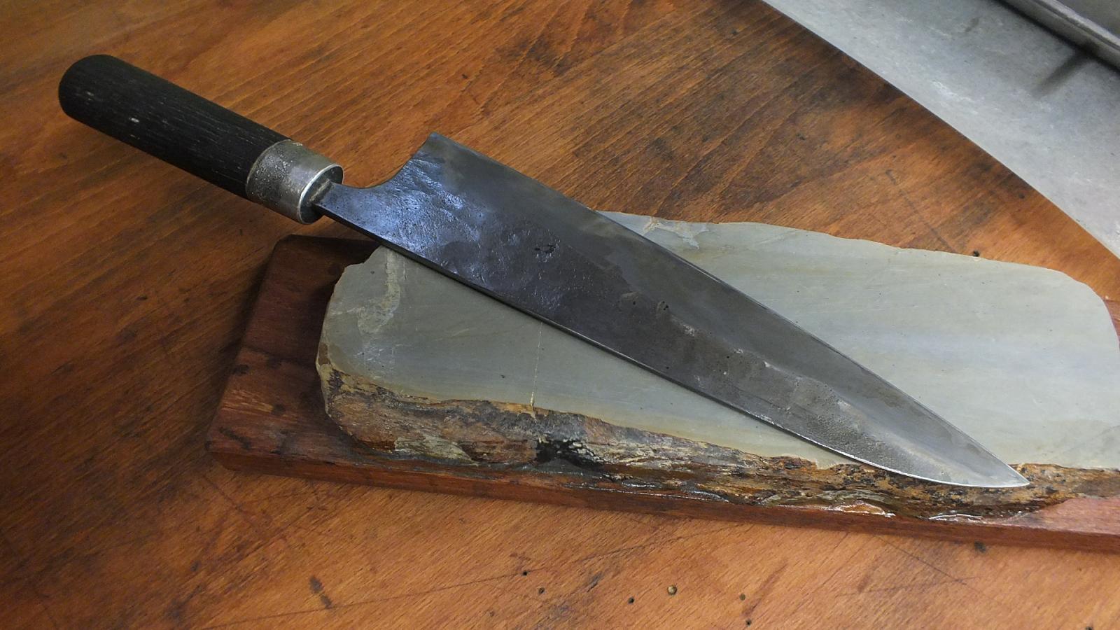

Die Patina sieht aktuell wie folgt aus.

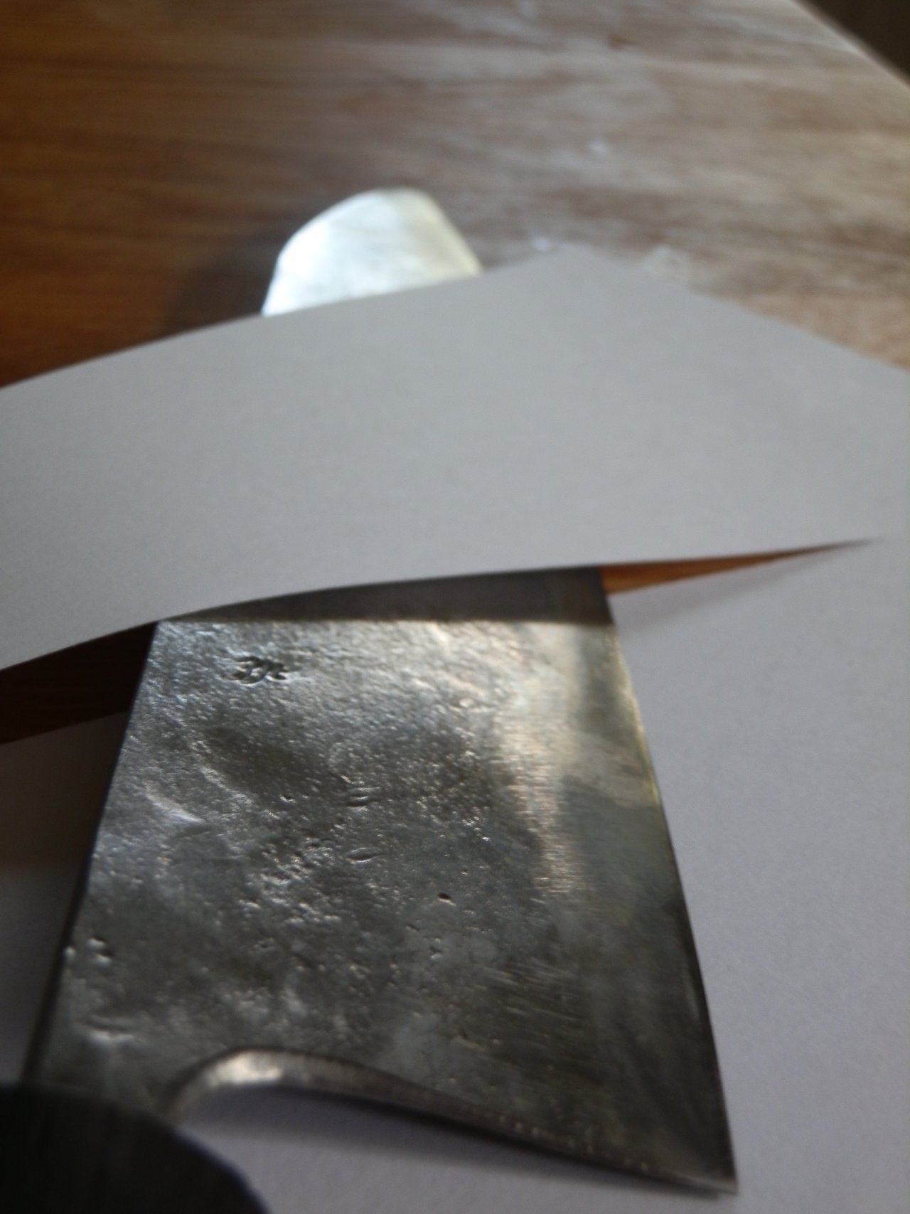

Ich überprüfe das immer mit einem Schnitttest durch dünnes Papier. Wenn die Klinge butterweich durchgleitet gehe ich von einer halbwegs geschlossenen Schneide aus.
Mit dem bloßen Auge und auch mit einer zwanzigfachen Vergrößerung eines Kindermikroskopes, das ich zum Schärfen als Prüfinstrument benutze, sehe ich keine Ausbrüche.

Ich habe in den 3 Monaten das Messer einmal auf einem Naniwa Professional 1000 geschliffen und mit einem BBB gefinisht. Dann ca. 3 Mal in der Zeit mit meinem Sieger Longlife die Schärfe aufgefrischt... das wars. Mehr musste ich bis dato nicht unternehmen. Ich bin mir aber sicher, dass einige von uns, die wesentlich besser schärfen können und auch bessere Steine besitzen noch viel mehr aus dem SC145 heraussholen könnten.
