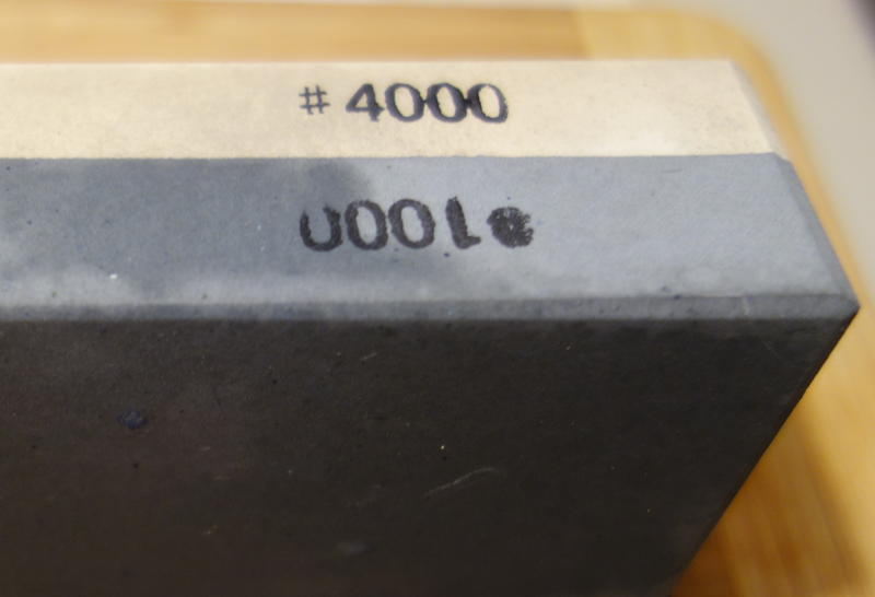

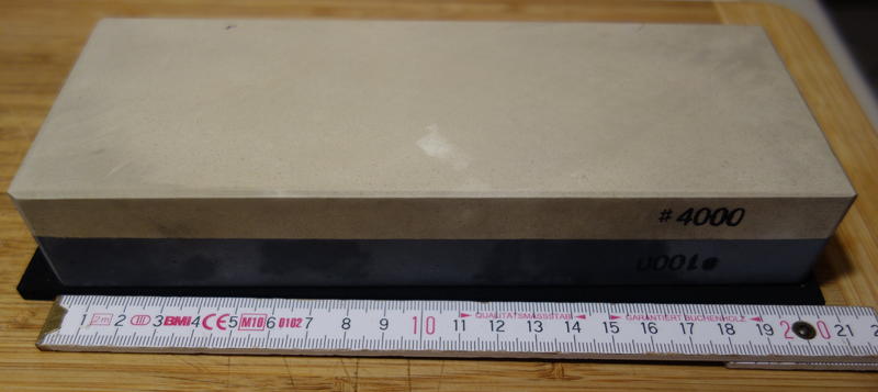

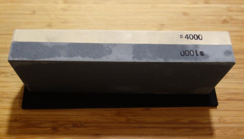

Ich brauche noch eine gute Erstausstattung fürs schleifen. Was brauche ich alles? Reicht ein Kombistein? Wenn ja, was wählt man da? 1000/3000? Etwas anderes? Oder brauche ich mehr? Wetzstab, Leder und was es alles noch so gibt.
Wie viel sollte man da am Anfang ausgeben? Anfangen würde ich natürlich mit meinen billigen Messern
Guck Dir mal diesen Stein an. Wird quasi bei jeder Anfrage empfohlen - ist auch ein super Kombi Stein.
Wenn Du bei Google suchst, wird oftmals dieses Set empfohlen. Den feinen Stein find ich ganz ordentlich, aber den Kombistein mittlerweile super schlecht! Ich hatte das Set gekauft, bevor ich hier mitgelesen hatte. Kann ich zumindest nicht weiterempfehlen.
Aber von Anfang. Das Messer kommt hoffentlich relativ scharf und gut geschliffen aus der Box. Wenn Du mit der Schärfe zufrieden bist, würde ich am Anfang nicht nachschleifen. Bei der Nutzung wird die Schneide allmählich stumpf. Hier kommt ein Wetzstab/Wetzstahl oder auch ein Leder mit Polierpaste zum Einsatz. Entweder kurz über den Wetzstahl oder das Leder und deine Schneide ist wieder aufgerichtet - also wieder scharf.
Irgendwann kommt der Moment, da lassen sich Tomaten nicht mehr mühelos schneiden oder auch beim parieren merkst Du, dass das Messer nicht mehr so "mühelos" Sehnen schneidet. Das ist der Zeitpunkt, an dem ich meine Messer schleife bzw. schärfe. Je nach Messer reicht es oftmals aus einen feinen Stein zu nehmen (TouchUp), reicht das nicht mehr aus starte ich bei ca. 1000er Körnung mit dem schleifen. Schleifen ist echt kein Hexenwerk, am Anfang wirkt es schwer, aber bleib am Ball!
Auch finde ich es eine gute Idee, erstmal deine Sammlung an günstigeren Messern zu schleifen. Wenn Du den Winkel gut halten kannst und es zeitlich auch deutlich schneller geht, dann würde ich meine "besseren" Messer schleifen.
Nach etlichen Messern, sieht man, dass sich so ein Schleifstein auch abnutzt. Dann muss der Stein an sich auch geschliffen werden (Abrichten). Aber das sollte erstmal kein Thema am Anfang sein.
Verallgemeinert kann man sagen, alle Messer bis ca. 60 HRC lassen sich gut mit dem Wetzstahl scharf halten. Darüber kanns schwierig werden. Ich für meinen Teil, nehme etwas lieber ein Leder - liegt mir einfach besser.
An Wetzstählen wird dieser eigentlich immer empfohlen Guck nach den Preisen - ab und zu lässt sich ein Schnapper machen.
Preislich, wenn Du wirklich den JMS-Kombistein und den Dick Micro nimmst, bewegst Du dich etwa bei 130€. Allerdings muss man auch sagen, dass Du dann für lange Zeit erstmal Ruhe hast.
Edit: Zusatz, was ich nicht persönlich nicht empfehlen kann.
ok ich habe mich gerade nochmal etwas eingelesen in die Unterschiede zwischen wetzen und schleifen. 🤓
Bzgl. des Wetzstabs habe ich noch ein paar Fragezeichen:
Als ich mir deine Empfehlung zum Wetzstab #1 angesehen habe, habe ich mir noch andere Produkte des Herstellers angesehen.
Dabei bin ich bei diesem Wetzstab #2 gelandet.
Da dachte ich mir erst: Ok - bessere Bewertung und im Angebot. Für ca 10€ mehr, erhalte ich 40€ mehr Warenwert.
Dann wollte ich aber verstehen, wo der Unterschied zwischen den Stäben liegt.
Beim günstigeren steht "Superfeinzug" und beim teureren steht "Saphirzug".
Also dachte ich mir: Schau mal auf der Seite des Herstellers:
Wetzstab #1 - dick.de
Wetzstab #2 - dick.de
Ja was soll ich sagen. Da stehen bis auf die Größe und das Gewicht des Produkte nicht wirklich viele Infos (n)
Dann bin ich noch auf die Wetzstahl-Fibel gestoßen. :super:
Hier werden folgende Sachen aufgeführt:
WELCHE WETZSTAHLZÜGE GIBT ES?​
  • Grober Zug
Einsatzbereich Haushalt, hoher Abtrag
  • Diamant
Diamantoberfläche für sehr hohen Abtrag
  • Titan
Spezialoberfläche für sehr hohen Abtrag, besonders für harte Messer geeignet
  • Standard
hoher Abtrag
  • Feinzug
geringer Abtrag / Aufrichten der Schneide
  • Poliert
kein Abtrag, nur zum Aufrichten und Polieren der Schneide
  • Keramik
besonders für harte Messer geeignet, sehr hartes aber auch sprödes Material
Leider habe ich dort aber nicht das Wort "Saphirzug" entdeckt. Hat mich erstmal stutzig gemacht.
Auf Produktseiten finde ich dann noch diesen Satz:
"Der spezielle Saphirzug ermöglicht dir ein samtweiches Abziehen und dein Messer erhält eine ebenmäßig scharfe und feine Schneide."
Ist das jetzt gut, besser oder etwas ganz anderes❓🤔
Laut dieser Seite fällt der Saphirzug unter "feinzug". beide Produkte haben eine Härte von 65° HRC.
Ja das ist etwas mehr als ich eingeplant hatte. Da muss ich erstmal eine Nacht drüber schlafen :D

Jeder der ein scharfes Messer sucht ,bekommt die Antwort.....Schärfe ist ein Pflegezustand
Wenn man nicht gewillt ist ein Vermögen auszugeben....und sich grundsätzlich mit dem Thema schleifen auseinandersetzen möchte kann hier fündig werden.
Der K1040 Kombistein aus dem Japanshop:
Hersteller ist Imanishi ( verifiziert durch Frau Horie )
bekannt durch die Bester Serie
Maße:
- 205mm
- 75mm
- 35mm
Körnung: 1000/4000

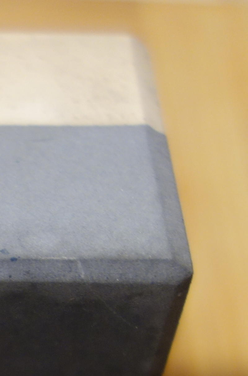

Er kommt relativ plan und ohne Grat
Anwendung:
Wenn das Messer wirklich rund/stumpf ist....sollte man mit groberer Körung vorarbeiten..
Es geht aber auch ohne ( mit erheblichem Zeitaufwand)
Die 1000er Seite kann zum Schleifbeginn für eine Minute ins Wasser getaucht werden..
sie zieht am Anfang doch etwas Wasser....muss man aber nicht.
Der Stein sollte auf keinen Fall im Wasser gelagert werden.
Der Abtrag sehr gut...als Test nehme ich immer den zickigen VG10 Stahl...wenn der geht...gehen alle
Der Stein ist knallhart...gibt aber gutes Feedback
dadurch verschleißt er aber auch nicht so schnell
Man muss nicht notwendigerweise immer anreiben...es entsteht schon nach ein paar Hüben ausreichend Schlamm
und davon nicht zuviel
Die 4000er Seite ist echt " Splash and go",,,ein paar Spritzer Wasser genügen
Hier sollte man durchaus anreiben ( Ich nehm 600er Naniwa Anreiber)
Der Poliereffekt kommt nicht an BBB und co ran...aber für den hausgebrauch...ist sie mehr als genug.
Die erreichbare Schärfe liegt deutlich über der OOTB sämtlicher Standardhersteller...auch Ashi und co
