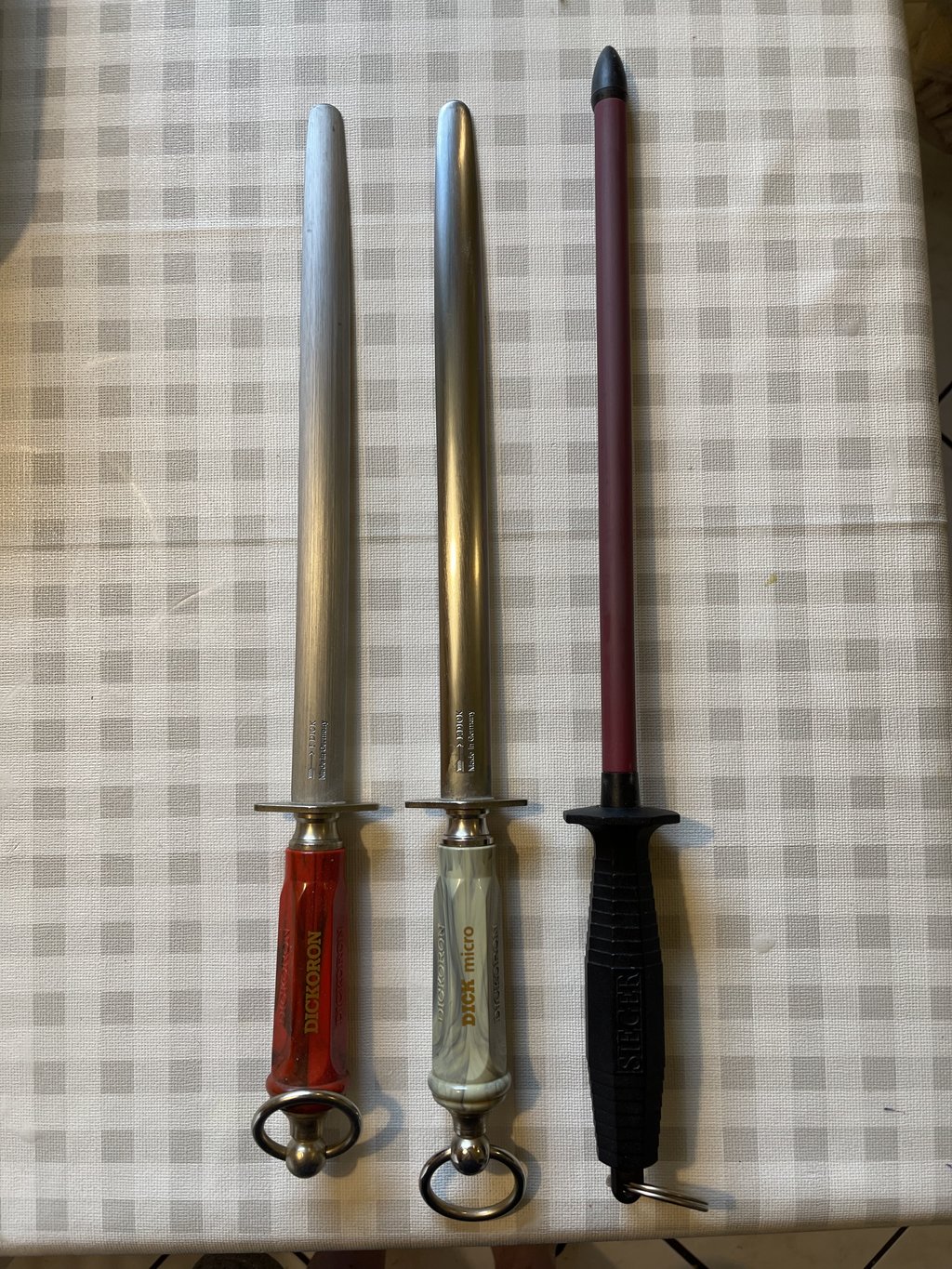

es gibt noch weitere Wetzstähle, die öfter mal empfohlen werden u.a.:
Eicker Wetzstahl Feinzug
Ioxio Keramikstab
Man unterscheidet grob in zwei Kategorien, Wetzstähle die Material abtragen und Wetzstähle die nur den Grat aufrichten. Keramik oder auch raue Wetzstähle (beide Links) tragen Material an der Schneide ab, feinere richten die Schneide nur auf. Dick Micro hat sich eben wirklich bewährt, habe auch einen. Zwar auf dem Sekundärmarkt gekauft aber, kann ich empfehlen.
--> Hier gabs ne etwas längere Diskussion in einem anderem Thread. Ging am Ende auch um ein VG10 Messer, also ganz passend.
Im direkten Fall zu einem VG10 Messer, kann man das leider nicht so einfach sagen. Hier wird das Thema auch nochmal aufgegriffen. Wenn Du bewusst langsam wetzt und dein Wetzstahl keine Macken o.ä. hat geht's. Ich benutze für mein VG10 Messer ein Leder, aber ich bin auch kein Virtuose am Wetzstahl.

Moin
@mox Das Messer was du jetzt bekommst , hat den Vorteil das es schön hart ist . Dadurch hält es auch länger seine Schärfe.
Wenn ein Wetzstahl , dann lieber den feinen Dick Micro unter vorsichtiger Verwendung . Aber gerade bei VG10 Stahl braucht es das eigentlich nicht.
Der Kombistein hat eine feine 4K Seite...ziehst du das Messer alle 1-2 Wochen vorsichtig damit ab , hast du wieder Ruhe...je nach Gebrauch
Da kannst du erstmal Geld sparen...
Nutzt man zum Beispiel einen Keramikstab ist die Oberfläche mit der man schärft viel kleiner als beim Stein...dan macht der Stein es einfacher und schneller.
Für deine einfachen Messer geht so ein Wetzstahl super....Fehlkauf ist es nicht
@UE1 Mein Dick Micro ist jetzt bummelig sieben Jahre im Gebrauch...wird immer glatter und für mich damit auch besser.
Solange keine Beschädigungen da sind , ist so ein " Gebraucht Kauf " ne gute Sache !
Der Eicker ist etwas gröber als der Micro und einen Keramikstab nehme ich für gekrümmte kleine Klingen , wie Vogelschnabel ,
sonst ist ein Stein schneller / genauer

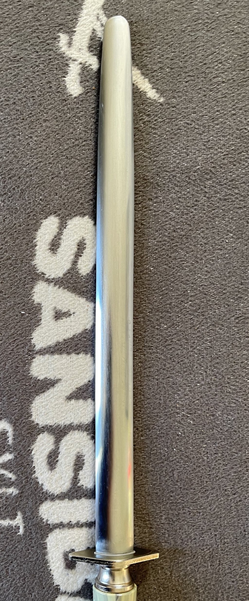

@knifeaddict - da bin ich ganz bei Dir! Leider kauft man gerade bei Kleinanzeigen oftmals "die Katze im Sack". Aktuell ist auch ein Dick Micro drin, bei dem ich mir nicht sicher bin, ob das sinnvoll ist.
Dick Micro habe ich trotzdem günstiger bekommen als Eicker neu ...
Da sehe ich keinen. Hast du eine URL oder Artikelnr? Aber bei einem Wetzstab mit der Härte ist das Risiko ja vermeintlich gering oder?
Die " Bucht " ist hier nicht erwünscht , geht auch nicht per PN.

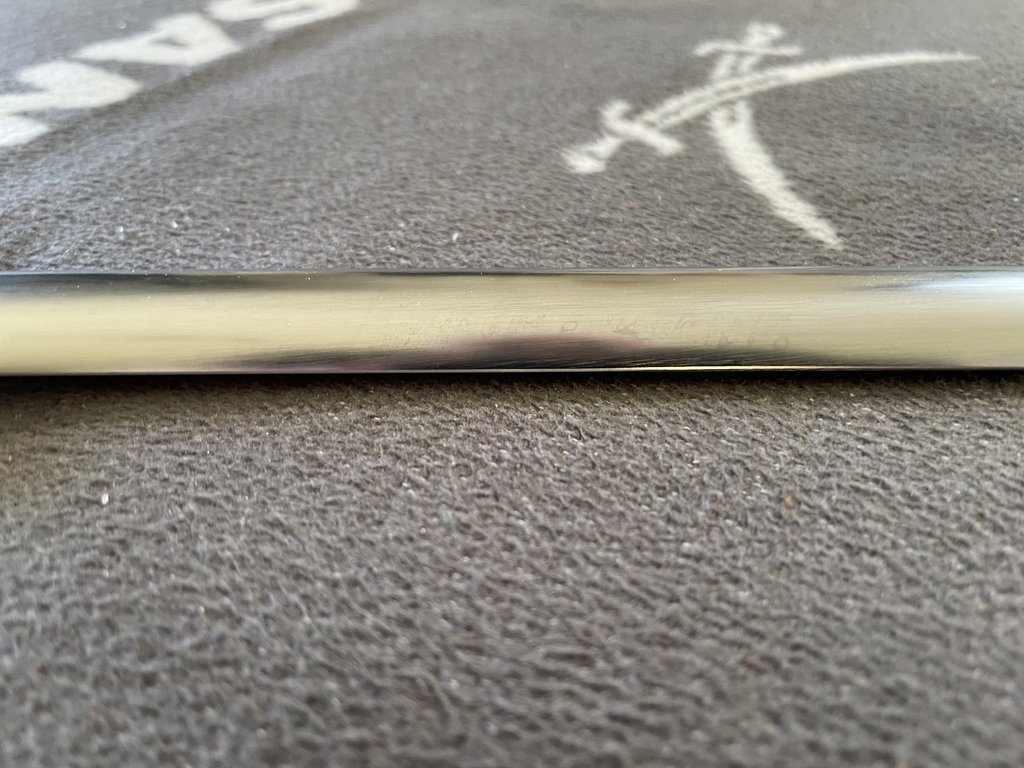

Das Risiko ist leider da...Die Teile sind sehr hart ,bei unsachgemäßen Umgang sind da kleine Ausbrüche drin.
Wenn du mit einer Schneide über so eine Delle fährst , kann das zu Ausbrüchen führen...zumindest die Schneide beschädigen .
Wenn du gebraucht kaufst , solltest du anhand der Foto's wirklich auf Ditscher achten.....also Top Zustand ist wichtig !
Auf dunkle Flecken achten !
Die Oberfläche sollte schön blank sein...sieht man auf Foto's nicht immer
@mox - gemeint sind die Kleinanzeigen "der Auktionsseite". Gib einfach Dyck Wetzstahl ein - leider wie @knifeaddict schon sagt, bei den hintern Bilder sieht man deutliche Macken bzw. dunkle Flecken.
Achso. Den Micro habe ich sonst Neu im Netz gefunden für 64,90 €.
Das sind nochmal 11,8€ weniger als bei Amazon.
