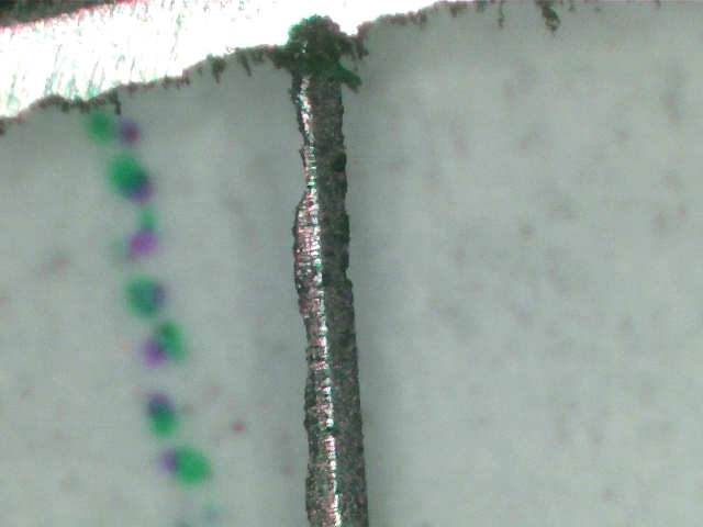

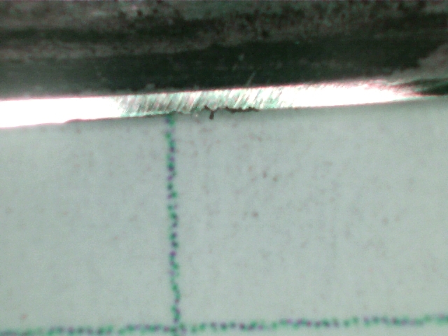

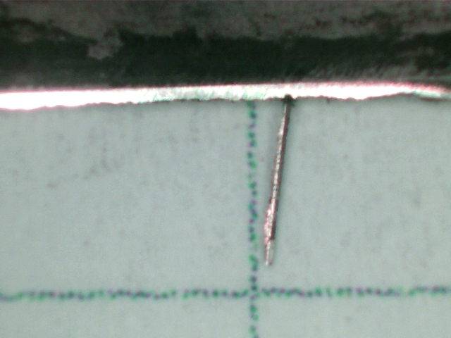

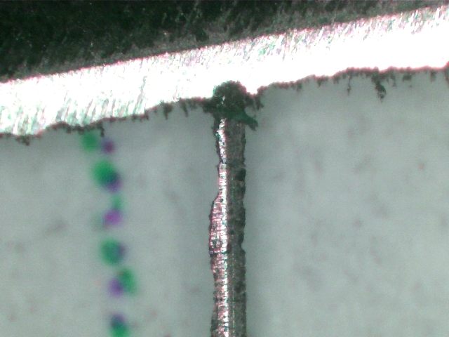

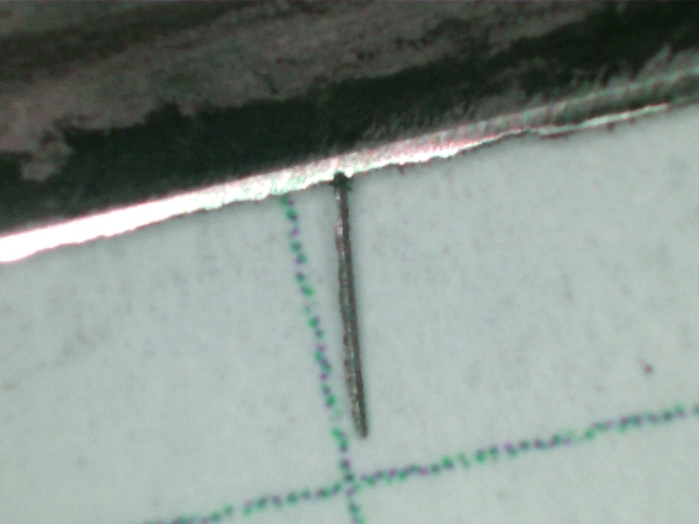

Update zur Schneidhaltigkeit von 1.2562 WWG. Auszüge aus der angefertigten Tabelle, die aber komplett erst veröffentlicht wird wenn ich jedes Ergeniss mindestens 3mal mit ähnlichen Lebensmitteln getestet habe, und da muss noch viel mehr Struktur rein......
Geschärft von Dimm Naniwa SS bis 8000, dann Nakayama : 3 Tage ohne Touchup (ca. 350 Essen) (Schärfe HHT 4)
Geschärft von mir per Hand übliches Schema(Chosera 1000/5000/Suita) : 2 Tage ohne Touchup (ca. 220 Essen) (Schärfe HHT 2-3)
Geschärft von mir mittels Apex Pro Edge (Chosera 1000/3000/5000/10000) und Lapping Film 1my : 1 Tag mit Touchup (Zeitungspapier knapp 2 Tage). (ca. 100-/nach Touchup nochmal 70....) (HHT 5)
Geschärft von mir mit Chinal Apex Clon (620/1500/Naturthüringer(Mottled Escher) Leicht überpoliert mit Lapping Film 1my) knapp 2 Tage (205 Essen) (HHT 3)
Die komplett polierte Schneide verliert mal wieder, wobei ich da noch nicht wirklich sicher bin, da Dimms Schärfung ja nahe an der Perfektion war, und immer noch ungeschlagen ist, aber eben durch den Naturjapaner wieder etwas "aufgeraut" wurde.......
erstaunlich ist mal wieder dass die hoch polierte Schneide vom letzten Test, obwohl unter dem Microscop betrachtet fehlerfrei, mehr Ausbrüche zeigte als Dimms nur marginal "stumpfere" Variante......, bei gleichem Winkel und sogar einen leichten Riss zeigt..... Was wiederrum die Druck Theorie bestätigt.
