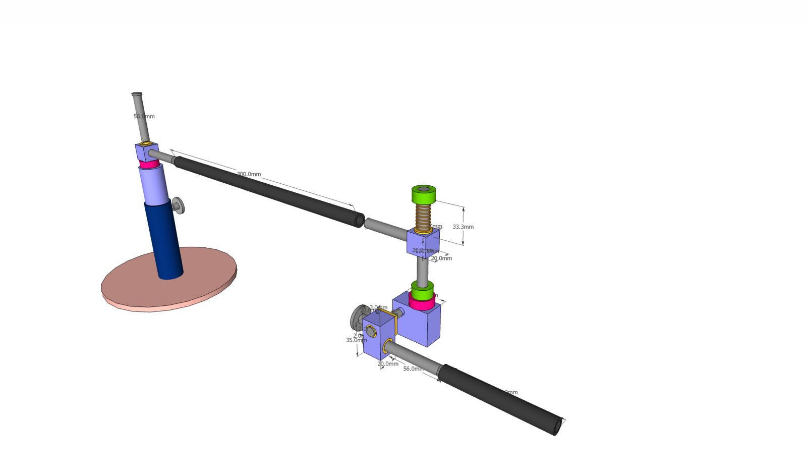

Das Problem ist doch gerade das Festklemmen des Messers egal ob 1 oder 2 Fixpunkte.
Ist im übrigen auch bei dem hier vorgestellten System so. (Nur teilweise)
Beim Apex bewegst du bei langen dünnen Klingen eben einfach das Messer und nicht die Stange.
1tens hast du dann immer ne Auflage (die Klinge kann sich nicht biegen).
2tens steht die Stange dann immer im 90° Winkel zur Schneide.
Die Ansprüche an den Bediener steigen dann allerdings entsprechend, s.o..
