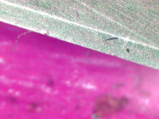

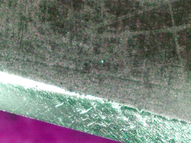

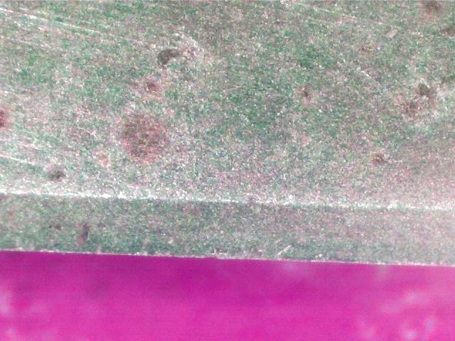

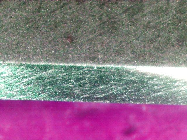

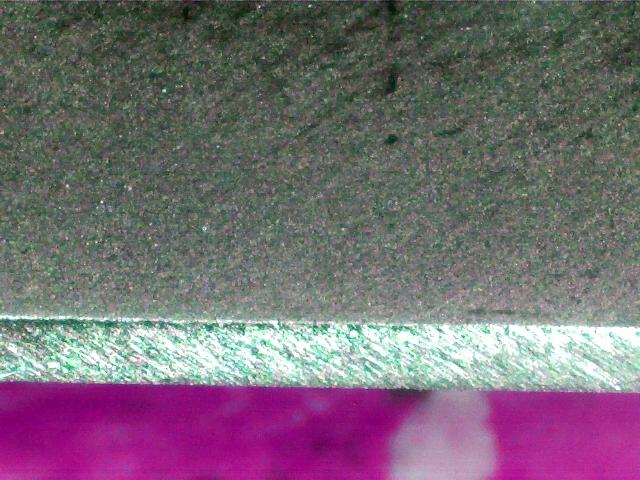

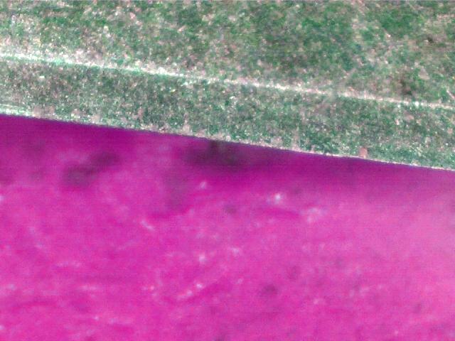

Heute habe ich das WWG und das Kato aufgefrischt, mittels Naniwa Pro 10000 und Nakayama Maruka Kiita und unbehandeltem Lederriemen:
Die Bilder zeigen mit zumindest an der Spitze leicht anderer Vergrößerung die Sauber ausgeformte Schneide nicht ganz so perfekt wie sie von Dimm geliefert wurde, die Schärfe ist aber entsprechend.
Es hat ca. 5min. gebraucht unter Ständiger Kontrolle bis ich den richtigen Winkel gefunden hatte..... Dabei habe ich mir auch die Gewohnheit verkniffen die Spitze leicht anzuheben, da bei Dimms Grundschliff ein exakter Winkel über die gesammte SChneide angelegt war, bilde ich mir zumindest ein..... Zumindest hat sich durch konzentriertes Schärfen die extreme Balligkeit gelegt......
Also HHT 4 auf gesammter Länge, nächste Woche wird dann mal geprüft wie lange diese Schärfe hält. Mit meinen übrigen Messern liege ich wie Dimm schon geschrieben hatte eher im 38 + Winkel bereich......
Grüße Wastl.
