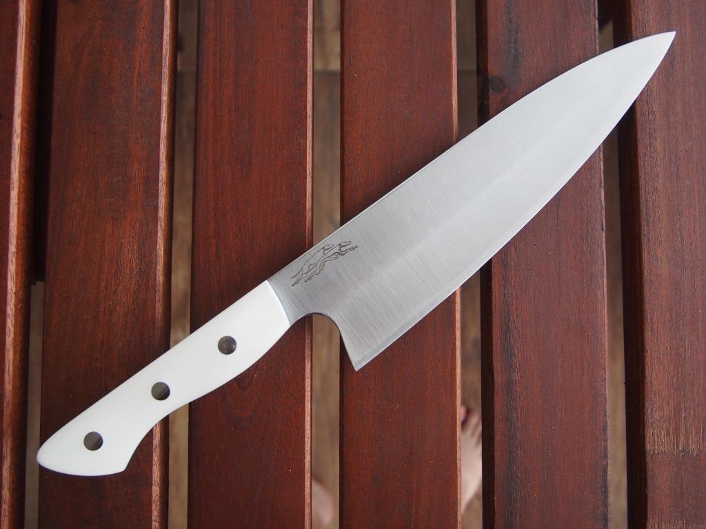

Ja, die Konzepte sind sicherlich unterschiedlich, müsste man halt alles testen und ausprobieren, da fehlt mir momentan leider die Zeit. Wenn du umgekehrt meinen Griechen probieren willst, schreib mir ne PN.Die Beschichtung bei meinem Messer von Luke ist übrigens perfekt, um Anhaften zu verhindern. Sogar Wasser perlt davon ab.

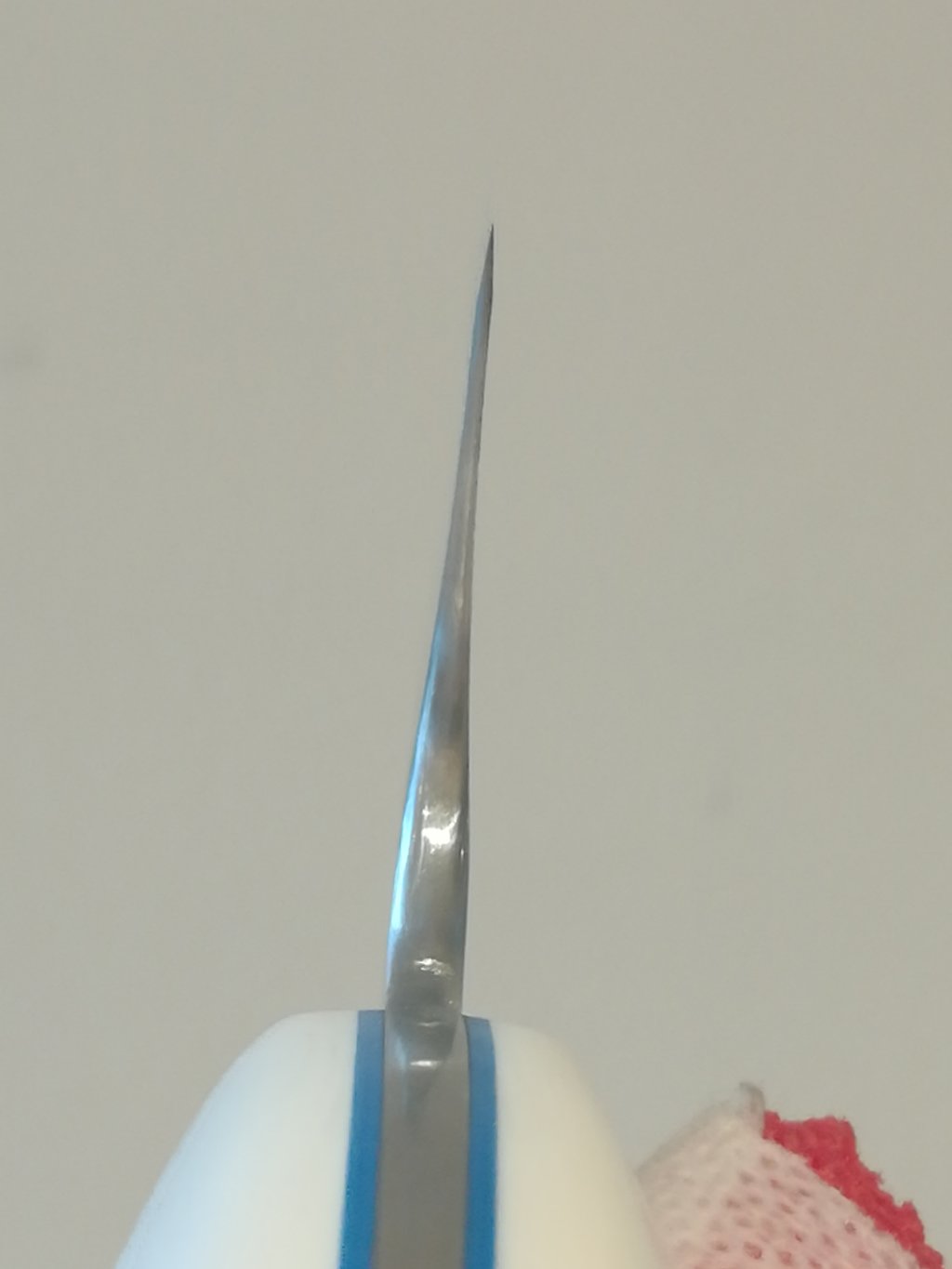

wenn 1mm hinter der Fase nur 0,1mm stehen - wieviel mag dann 2mm höher stehen?
Der Grieche, (wegen weiß-blau?könnte ja auch ein Bayer sein) ist meines Erachtens eher ein Leichtschneider als Schnittgutfreisetzer
