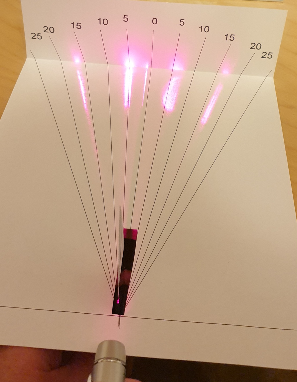

ich bin gerade am überlegen, wie man den Schneidenwinkel eines Messers am besten bestimmen kann. Es gibt diese Laser Goniometer mit denen es, zumindest nach Aussage der Hersteller, recht gut geht. (Beispiel Laser Goniometer) Da ich gerne bastle, habe ich mir überlegt, ob man so etwas nicht auch aus einem alten Laserpointer und einer ausgedruckten Skala selbst herstellen kann.
Hat so etwas schon mal jemand gebaut und kann mir ein paar Tipps geben? (Auf ein Grad hin oder her, soll es hier nicht ankommen)

Ich habe das auch schon einmal mit einem Laserpointer ausprobiert, um herauszufinden, wieviele verschiedene Fasen eine Klinge hatte. Sehr schön kann man die verschiedenen Anschliffe inklusive Mikro-Fase im Muster des reflektierten Lasers erkennen.
Meiner Meinung nach ist es gar nicht notwendig, den exakten Schleifwinkel zu kennen. Winkeländerungen von 1° sind an der Schneidfase in nullkommanichts angeschliffen. Mir genügt es, den Gesamtschneidenwinkel auf 5° genau zu bestimmen und einzustellen. Also sind Schleifwinkelabstufungen von weniger als 2,5° für mich nicht relevant. Diese Genauigkeit erhalte ich auch, wenn ich die Klinge auf den Schleifstein auflege und solange kippe, bis die Schneidenkante die Oberfläche berührt, und dann den entstandenen Winkel bestimme.
Viel wichtiger finde ich, dass man den Schleifwinkel beim Schärfen konstant hält. Der genaue Wert ist dabei nebensächlich.
Hier mal ein erstes Bild von meinem schnellen Prototypen. Kann man fast schon so lassen.
-Sieht doch ganz gut aus. Ich drehe bei mir die Klinge immer leicht hin und her, bis die inneren Reflexe (das sollten die von den Flanken der Klinge sein) symmetrisch zur Null stehen. Auf dem Foto sieht das astrein aus. Von der Funktion her hast Du alle Teile zusammen. Alles Weitere dient nur dazu, die Justage zu halten, transportabel zu sein, usw.. Wenn das ein DIN A4 Blatt ist, hast Du schon eine sehr gute Genauigkeit, die wie oben erwähnt dicke reicht für die praktische Anwendung.

da es nun schon mehrere positive Rückmeldungen gab, möchte ich nun hier die finale Version vorstellen, die für meine Zwecke ausreichend ist. Vielleicht klebe ich es noch auf eine Aluplatte, damit es etwas stabiler wird. Für gelegentliche Messungen im Hobbybereich ist das ausreichend und kann für ca. 0,10 € nachgebaut werden. Einen alten Laserpointer werden die meisten wahrscheinlich noch irgendwo haben.
Das ist übrigens ein Schweizer-Offiziersmesser. An der Reflektion erkennt man den Schleifwinkel von 20° auf jeder Seite (40° Schneidenwinkel) und in der Mitte den Flachschliff von ca. 5°.

@herbert - deine Vermutung mit dem verschmierten Lichtbereich stimmt, wobei ich ihn eher als relativ flächendeckenden Streubereich sehe.

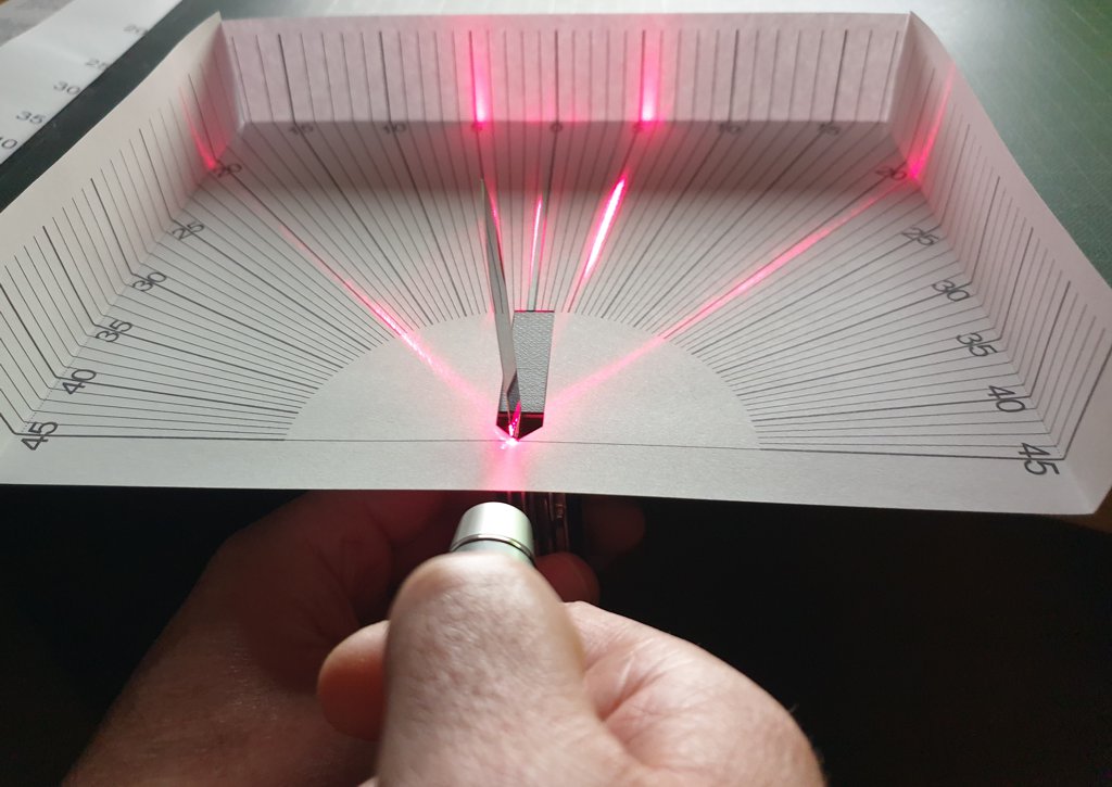

Ich habe Deine Vorlage heute ausgedruckt und nachgebastelt. Funktioniert echt erstaunlich gut. :eek:
Danke, nochmal!
Einen Verbesserungsvorschlag für Deine Vorlage habe ich noch, wäre m.E. gut wenn die "Nullinie" auch vor dem Punkt wo die Messerschneide das Papier berührt angezeichnet ist.
Noch ein Tipp zur Nutzung, wenn man das Blatt Papier auf ein Stück Schaumstoff (zur Not geht auch ein Küchenschwamm) legt kann man das zu vermessene Messer einfach Durchstechen und wenn das Messer kein mega Brocken ist hält es dann von alleine. :D

Nun trifft der Laserstrahl also unter einem Winkel von 15° auf die Schneidfase auf und müsste lt. physikalischem Gesetz (Einfallswinkel = Ausfallswinkel) mit einem Ausfallswinkel von ebenfalls 15° auf die Skala reflektiert werden. Das ergäbe in Summe jedoch einen Winkel von 30°... und hier liegt bei mir der Hase im Pfeffer.
Wie das Bild in post #5 zeigt, passiert genau das. Der Laserstrahl trifft im Winkel von 15° je Seite der Schneidfase - dem Schleifwinkel je Klingeseite - auf die Skala auf, was zusammengerechnet den Gesamtschneidenwinkel von 30° ergibt.

Bei dieser Gelegenheit mein Dank an Hofi. Funktioniert vom Feinsten, das Hofiometer (y) ...
Genau das ist der Irrtum, dem ich kurz aufgesessen war...
Da, wo auf der Vorlage eine 15 steht sind 30 Grad.
Das ist die Erklärung, die ich brauchte - vielen Dank @rocco26 !
Man sieht es auf der in #8 verlinkten PDF-Vorlage auch sehr schön (wenn man´s denn endlich begriffen hat ;)), dass die Skala angepasst ist (45° Schneidenwinkel werden erst bei einem "echten" Winkel von 90° angezeigt).
