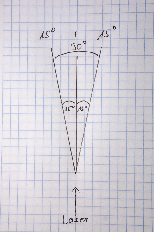

Schneidenwinkel eines Messers vermessen

15 Grad ist der Schärfwinkel, 30 Grad ist der Gesamtschneidwinkel.
Ist das Messer nur einseitig geschärft mit 15 Grad, ist der Schärfwinkel identisch mit dem Gesamtschneidenwinkel 15 Grad.
Das Goniometer zeigt auch sehr schön an, wenn eine Klinge ungleichmäßig geschliffen ist. Vorausgesetzt, sie wird mittig gerade angelegt, zeigt die Skala dann links z.B. 18 und rechts 16 Grad Schärfwinkel - zusammen 34 Grad Gesamtschneidenwinkel ...

Also, wenn mich nicht alles täuscht, steht auf der Vorlage (post #8) im rechten Winkel links und rechts eine "45". Dies wäre dann schon der umgerechnete Neigungswinkel der Schneide und nicht der des reflektierten Laserstrahls.
Genau das meinte ich: in der PDF-Vorlage in #8 ist der Winkel schon verdoppelt skaliert um den eigentlichen Schleifwinkel der Klinge nicht zusätzlich zu messen
@Rock'n'Roll deine Handskizze in #22 ist soweit klar und eindeutig! Aber zeichne doch da jetzt mal bitte den Verlauf des Laserstrahls ein... dann wirst du sehen, dass er auf jeder Seite unter einem Winkel von je 30° bezogen auf die Klingenachse reflektiert wird (insgesamt also 60°).
Aber dementsprechend hat @Hofi in #8 schon die Skalierung geändert. Das war mir anfangs nicht klar und daher meine Nachfrage hier... oder wir reden irgendwie aneinander vorbei 🤔
Nö. Wenn das Goniometer links 45 und rechts 45 Grad anzeigt, mußt Du die Werte auch hier addieren. Du erhälst 90 Grad bzw. einen rechten Winkel. Was bedeutet, daß Du gar keinen Schneidenwinkel hast und einen Flachstahl platt oder hochkant vor den Laser hälst …

Selbstverständlich zeigt die Skala nichts anderes an als den Winkel des Laserstrahls, der an der Schneidenspitze quasi "gespalten" und von der Klingenmitte aus gesehen links sowie rechts um jeweils 15 Grad abgelenkt wird. Deutlicher als auf dem Foto in post 8 kann man es doch nicht darstellen.
R'n'R
Der Laser wird bei einem 15° Schleifwinkel aber um 30° Abgelenkt, du rafst es nicht ...

Das mit dem Einfalls- und Ausfallswinkel stimmt schon, aber der Winkel wird jeweils vom Lot auf die Fläche aus berechnet. Hier hab ich eine schnelle Skizze gemacht.
Auf der Schablone sind keine "richtigen" Grad angezeigt, sondern jeweils die Hälfte des Ablenkwinkels.

So wie Peter das gezeichnet hat ist es schon richtig. Aber auf die Druckvorlage lässt es sich nicht übertragen, da sind "zwischen den beiden 15" 60 Grad. Die Skalierung sagt aber richtig 15 mal 2.
Also 30 Grad Gesamtschneidenwinkel.
rocco26
Nö, ich war einfach faul und hab nur eine Seite gezeichnet :). Sollte auch nur verdeutlichen, dass der Laser um 2 mal den Winkel abgelenkt wird.
Klar, jetzt hab ich das. Du hast ja nur einen Winkel (Alpha) vorausgesetzt. Da gibt es dann auch nur eine Reflektionsmarkierung. Bei 2 Alpha.
