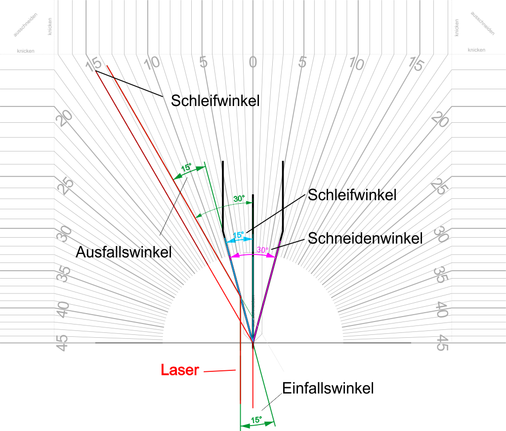

Wie kommst Du da drauf?
Der Laser trifft faktisch auf zwei Flächen - zeitgleich, was ja gewollt ist und erzeugt somit 2 von einander unabhängige Strahlungen. Strahlungssplit quasi.
Ablenkungswinkel gleich Einfallswinkel - jeweils.
Hört mit eurer Betrachtung beider Seiten gleichzeitig auf, das spielt dabei keine Rolle.
Der Laser trifft im Winkel der Fase auf eben diese (dem Einfallswinkel) und wird anschliesend im gleichen Winkel ausgeworfen (dem Ausfallwinkel) und sich der Ablenkwinkel damit verdoppelt.
Deshalb sind auf dem Gonimeter ja die Linien die Senktecht zur Schneide stehen ja auch mit 45° beschriftet und nicht mit 90°.
Anderes bekanntes Beispiel: Als Kinder haben viele von uns spiegel im 45° Winkel gehalten dazu verwendet um damit um die Ecke zu sehen (Also 90°).
Das ist der Gleiche Effeckt.
https://upload.wikimedia.org/wikipe.../640px-Periscope_simple.svg.png?1607625025376
Stellt euch in der Zeichnung einfach vor der Spiegel A wäre ein Anschliff in 45° der Strahlengang wird dann um 90° umgelenkt.
