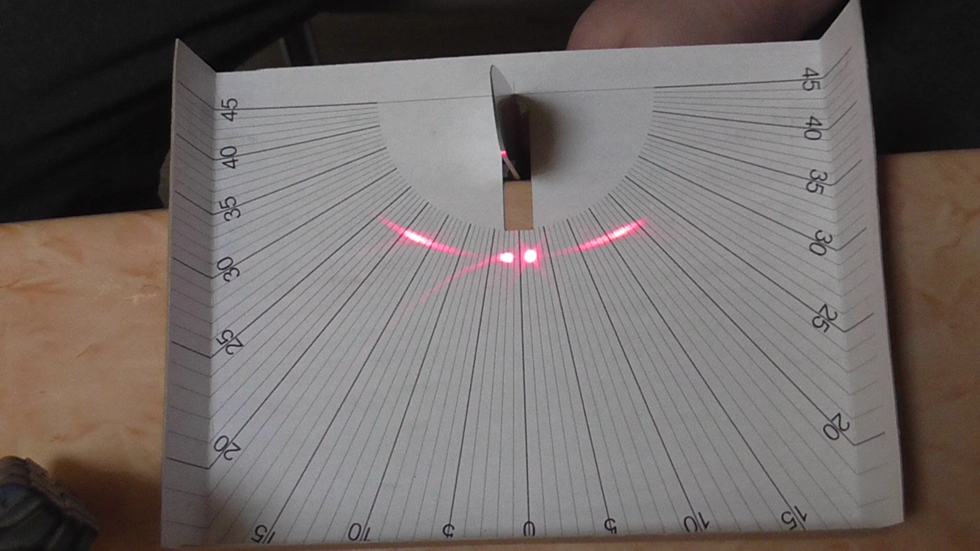

Schneidenwinkel eines Messers vermessen

Ich habe jetzt so ziemlich alle Messer versucht mit dem Hofiometer zu messen, die ich in der Küche gefunden habe. Bei den von mir geschliffenen Messern (geführtes System, V-Schliff) habe ich den Schleifwinkel ermitteln können. Bei den Messern, an die ich mich bisher noch nicht herangewagt habe und die daher noch den original Herstellerschliff besitzen, ist entweder überhaupt nichts zu sehen oder (wie auf dem ersten Foto) ein schwach ausgeleuchteter Bereich mit ca. 10cm Streuung.
Kann es denn sein, dass alle meine Messer (größtenteils Solingen) vom Hersteller (Güde, Windmühlen, Wüsthoff, Zwilling, etc.) ballig geschliffen wurden? Alle Arten von einem Gemüsemesser bis zu einem Kochmesser? Oder ist es auch möglich, dass nach längerem Gebrauch die Klingen so stumpf geworden sind, dass der Herstellerwinkel deshalb nicht mehr ermittelt werden kann?
Ja, eine ballige Schneide ergibt ein langezogenes Laserbild. 10cm finde ich aber schon recht lang.

Ich habe gerade mein von Schanz ausgedünntes Messer mit balligem Schliff genommen. Ich bekomme bei 5° zwei Punkte und dann 2 waagerechte Linien, die von 10° bis 13° reichen. 13° könnte dem tatsächlichen Schliff entsprechen. Bei nichtballigen Messern habe ich keine waagerechten Linien.

Auf dem zweiten Foto ist zu sehen, dass der Schleifwinkel 18° beträgt (die Abweichung von +1° auf der einen Seite und -1° auf der anderen sollte daran liegen, dass das Messer nicht exakt positioniert ist). Die Winkellehre beträgt 20° und das Ergebnis von 18° Schleifwinkel passt dann auch zu der Annahme oben, dass der Primärwinkel (?) des Messers ca. 2° beträgt.
Die Leuchtpunkte bei 1°-2° sind jedoch deutlich besser sichtbar als die Leuchtpunkte bei 17°-19°. Und ich muss das Messer mit dem Strahl auch genau treffen, sonst verschwinden die Leuchtpunkte bei 17°-19° sofort, während die Leuchtpunkte bei 1°-2° weiterhin gut sichtbar bleiben. Habt ihr ähnliche Erfahrungen mit dem Hofiometer gemacht?

die hellen Punkte bei 1° und 2° kommen von den Messerflanken. die sind breit genug und reflektieren aufgrund des geringen Winkels sehr gut das Licht, deshalb sind sie am hellsten.
Die Schleiffasen sind sehr schmal und reflektieren eben nur einen Teil des Laserpunktes, weshalb die Reflexe dort wesentlich schwächer sind. Werden die Reflexe auch noch durch ballige Fasen aufgeweitet, so verteilt sich das Licht entlang eine Striches und ist dann noch schwächer zu erkennen. Versuche es doch mal mit Abdunkeln oder einem stärkeren Laser. Das Licht muss ja irgendwo bleiben, das von den Schleiffasen reflektiert wird.

Hallo zusammen, ich bin nach einigem Suchen auf diesen alten sowie genialen Thread gestoßen und den Hofiometer heute nachgebaut. Für arme Leute wie mich sehr interessant. Ich verwende einen normalen Punktlaser mit 3mm Öffnung. Ich schleife meine Messer Schleifsystem bedingt leicht ballig mit dem Work Sharp KO Blade Grinding Attachment. Hab da mal bissl rum probiert und festgestellt, daß wenn man etwas von oben auf die Messerschneide zielt, auf dem Skalaboden rechts und links zwei Halbkreise entstehen. Wenn man nun das Messer genau mittig ausgerichtet hat und die Schneide von oben gerade mit dem Laser trifft, kann man den Winkel, trotz balliger Fase anhand dieser Halbkreise, auf dem Boden der Skala ablesen. Ich hoffe das hilft. Man müsste jetzt noch eine Vorrichtung erfinden, was das Messer exakt ausrichtet. So ist es ein wenig futschelig. Mal überlegen.
Ich habe mal ein Bild gemacht. Das Santoku ist von mir mit 17 Grad Schleifwinkel ballig geschliffen. Diesen Winkel kann man an den Halbkreisen recht gut ablesen, an der Stelle wo der Halbkreis am hellsten bzw. dicksten ist. Klasse Idee der Hofiometer. (y)
