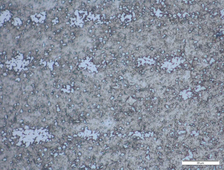

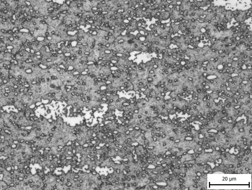

1.2562 - C: 1,4-1,43 Cr: 0,3-0,35 Mn: 0,3 Si: 0,2-0,23 V: 0,25 W: 3,0-3,05
AEB-L - C: 0,67 Cr: 13 Mn: 0,6 Si: 0,4
Wir wissen aus den beiden vorausgehenden posts, daß 1.2562 reine harte Wolframkarbide enthält. Und zwar vom Volumen her bei etwa 3 Gewichtsprozent Wolfram irgendwas um 1,5 %. Vielleicht ein wenig mehr aufgrund des hohen Kohlenstoff-Anteils.
AEB-L dagegen enthält Chromkarbide. Und zwar 6 %, wie man bei Larrin hier nachlesen kann.
Wolframkarbide sind zwar etwa Faktor 1,7 härter als Chromkarbide, aber AEB-L enthält einen 4fach größeren Volumenanteil an Karbiden als 1.2562. Dazu kommt, daß sich aufgrund der sehr kleinen Chromkarbide von AEB-L mehr von ihnen an der Schneidenspitze befinden als beim 1.2562 mit seinen vergleichsweise groben Klunkern.
Die höhere Härte der Grundmasse von 1.2562 reicht nicht aus, um diesen Effekt zu kompensieren, da Karbide die Hauptrolle betreffend Edge Retention spielen.
Daraus läßt sich ableiten, daß AEB-L abrasivem Schnittgut im Zugschnitt mehr Widerstand entgegenzusetzen hat als 1.2562 und sich ein höherer TCC-Wert ergibt. Genau so, wie CATRA es zeigt.
In der Küche bei weicherem Schnittgut und Brettkontakt spielt 1.2562 bezüglich Standzeit den Vorteil seiner hohen Härte aus, die verhindert, daß die Schneide umklappt (plastisch deformiert). Insbesondere dann, wenn eine robustere Geometrie vorliegt.

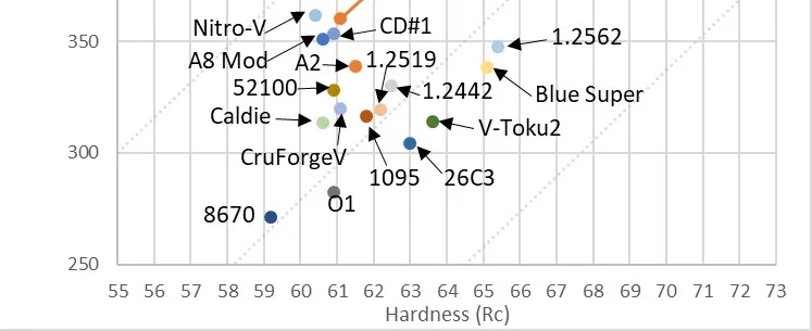

Edge Retention

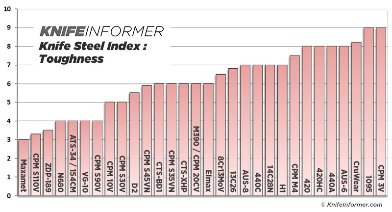

Toughness
8 1.2442 (63,6 HRC), 1.4116 (57 HRC), Niolox (60 HRC), 40CP (60 HRC), XHP (61 HRC)
9 M390 (62 HRC), 20CV (62 HRC), 204P (62 HRC), CruWear (61 HRC), S35VN (61 HRC), Spy27 (61 HRC)
9,5 CPM-154 (60 HRC), RWL34 (60HRC)
10 O1 (58,5 HRC), 1095 (58 HRC), Elmax (58 HRC), Vanax (60 HRC)
In puncto Edge Retention dominieren sie die Fraktion der Low Alloy Steels und befinden sich immerhin auf oder über dem Niveau von exzellenten Stählen wie A2 Toolsteel und Wälzlagerstahl 52100. Und wenn man dazu nicht gerade zum Härtesten greift, sondern beispielsweise zu 1.2442, 1.2552 oder 1.2516, wird man mit durchaus guter Zähigkeit in der Gegend von O1, 1095, SB1, M390, XHP, S35VN, CPM154 und Elmax sowie feinsten Schneiden höchster Schärfe bedient, die sich auf einfache Weise aufrecht erhalten läßt.
Über die Wärmebehandlung läßt sich an den Stellschrauben ja noch drehen. Bezüglich der Standzeit von 1.2442 verweise ich gerne auf Achim Wirtz‘ Schnippeltest.

Aufgrund ihrer Chemie wenig erstaunlich, daß es mit der Zähigkeit genau andersrum bestellt ist ;):
14 ft-lbs CPM M4 (61,5 HRC)
21 ft-lbs CPM 4V & Vanadis 4E (58 HRC) & 17 bei 61 HRC & 15 bei 62,5 HRC & 14 bei 64,5 HRC
23 ft-lbs CPM CruWear
40 ft-lbs CPM 3V (59 HRC), 35 bei 60 HRC & 33 bei 60,5 HRC
Wenn wir das Ergebnis noch einmal mitteln, finden wir in CPM CruWear und CPM 4V (oder auch Vanadis 4E) den optimalen Stahl für ein gut zähes und schnitthaltiges EDC, das eine schlanke Geometrie mit kleinem Gesamtschneidenwinkel zuläßt.
Ich gebe hier CPM 4V bzw. Vanadis 4E den Vorzug, da er mit seiner sehr hohen Härtbarkeit der plastischen Verformung den stärksten Widerstand entgegensetzen kann und über sehr gute Zähigkeit verfügt (noch 14 ft-lbs bei 64,5 HRC), die verhindert, daß dieser Vorteil mit hoher Ausbruchgefahr bezahlt wird.

Hier als Alternative eine Toughness-Übersicht von Knifeinformer:
N690 ist wie VG10, mit dem er vergleichbar ist, nicht erste Wahl für ein Survival- oder Buschkraftmesser, da er über keine guten Zähigkeitswerte (geringer als VG10) verfügt (siehe oben). Und insofern ist man - insbesondere, wenn es ums Hacken geht - gut beraten, es mit der Härte nicht zu übertreiben. Extrema Ratio weiß schon, warum man es bei 58 HRC bewenden läßt.
Die beiden folgenden Gefügebilder verdeutlichen den Grund. Auf dem ersten Bild die fetten - ungleichmäßig verteilten - Karbid-Klumpen des N690 (hier VG10) und auf dem zweiten die feine Struktur von CPM 3V. Während die Größe der Karbide im ersten Fall 20 Micron erreicht, sind es bei CPM 3V gerade mal 2:
