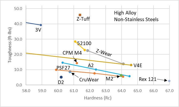

Sehr schön kann man dann der Liste dann wiederum den Einfluss der Härte auf die Zähigkeit entnehmen: :ahaa:
AEB-L:
37 ft-lbs bei 60 HRC,
12 ft-lbs bei 64 HRC
oder
1084:
14 ft-lbs bei 62,5 HRC
24,7 ft-lbs bei 60,7 HRC (komische Reihenfolge... ;) )

zu dem Wert von ca 10 ft-lbs bei M390 verweise ich auf die Grafik von Rockn Roll Seite 1 von unserem jetzigen Diskussionsthema angestossen durch Rockn Roll. Etwas später waren esdann nur noch 5 ft-lbs.
Die Werte stammen alle komplett von Larin.
Larin hat Sie später angepasst auch bei CPM-154 zuerst fast 20, nachher nur noch 9,5.

Hier noch eine Übersicht zur Zähigkeit. CPM 1V ist zwar nicht abgebildet. Aber der ähnlich zähe Z-Tuff. Da hast Du eine ungefähre Vorstellung.

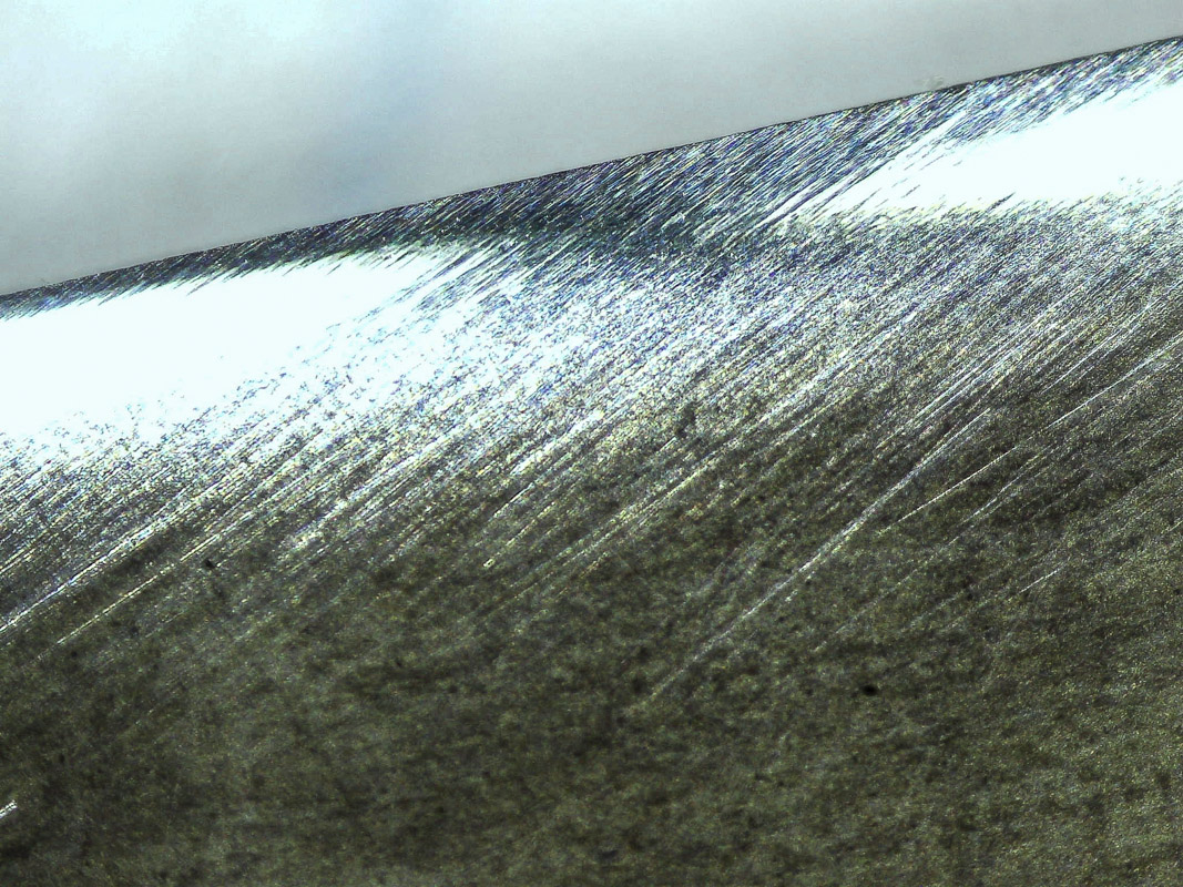

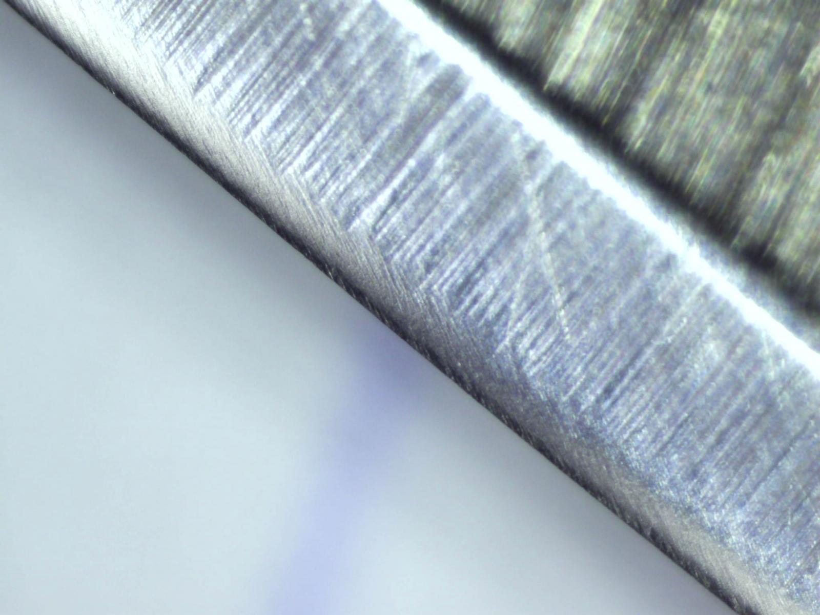

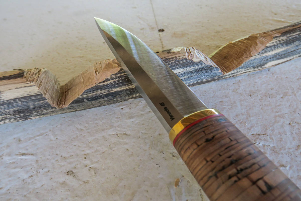

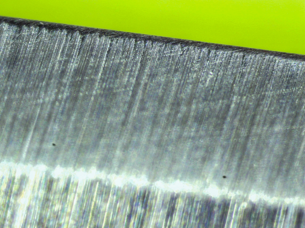

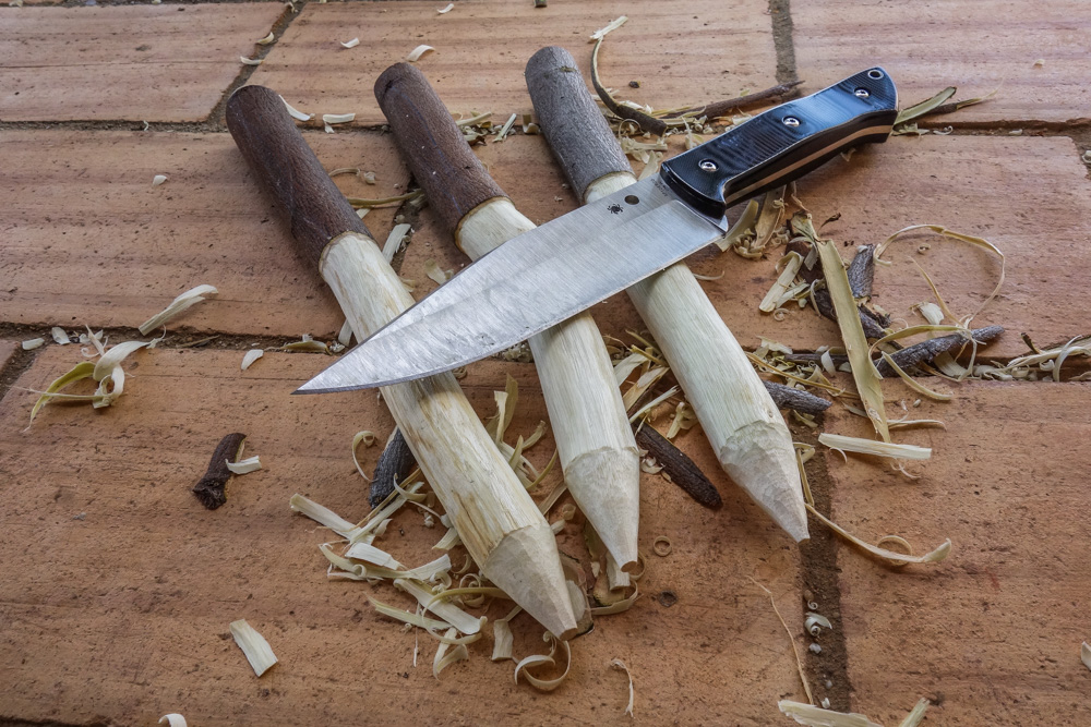

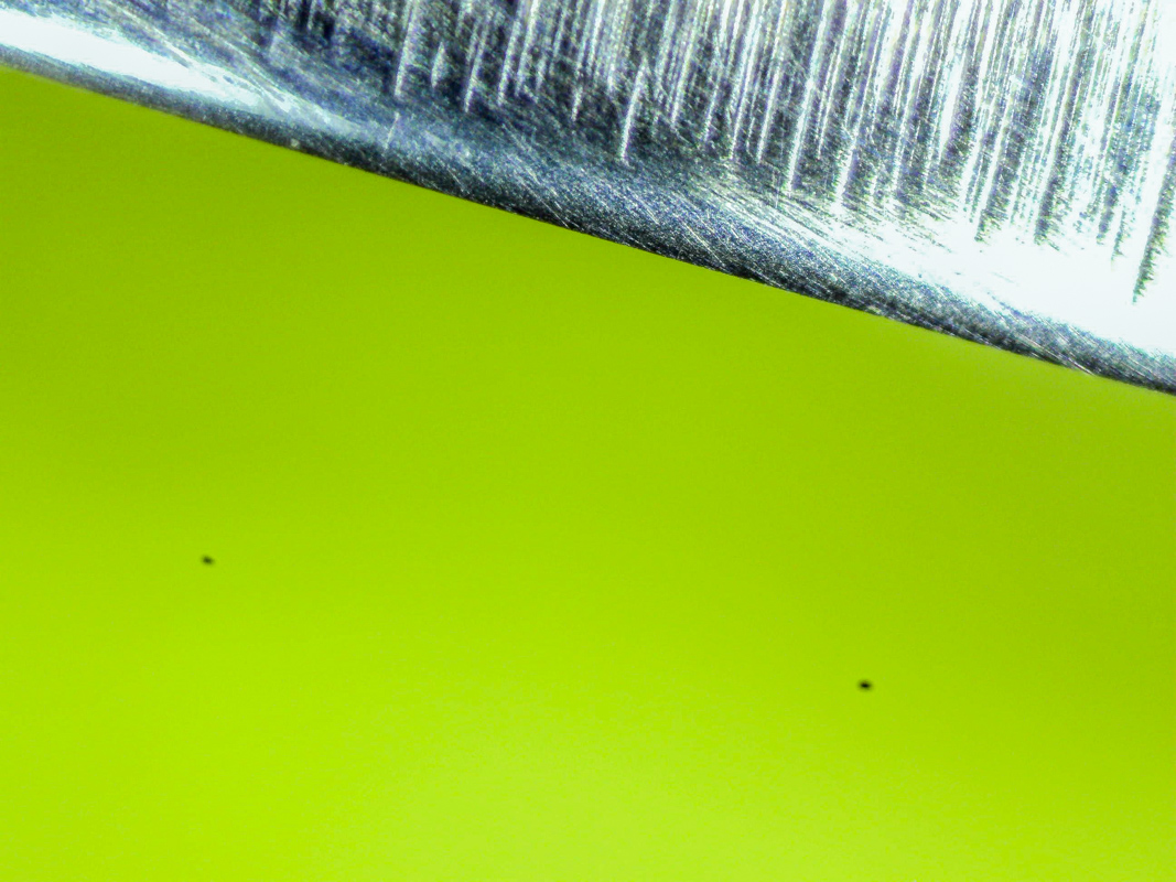

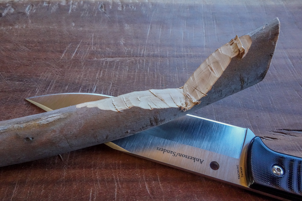

Ich zeige hier noch einmal das Dulo Puukko, dessen ballig auf Null laufende Klinge nach 30 Minuten intensivem Hacken auf knochentrockenem und knüppelhartem Eukalyptus null Regung zeigt:
Das Spyderco Province - das von Haus aus mit V-Fase kommt, habe ich grundsätzlich auf Mouspad mit Schleifleinen abgezogen, wodurch die Spitze jetzt leicht ballig ist. Ich habe ihm intensive Knüppeleien zugemutet und absolut keine Beeinträchtigungen der Schneidenspitze feststellen können bisher.
Ferner sind alle meine Boll, Attila und Froberg (roundabout 25 insgesamt) mit Klingen aus niedrig legiertem Wolframstahl per Hand ballig auf Null abgezogen. Keinerlei Probleme bei diversester Holzarbeit.
Es ist also aus meiner Sicht und nach ausreichender guter Erfahrung - zunächst einmal unnötig, einer balligen Klinge eine Mikro-V-Fase zu verpassen. Ebenfalls kann bei etwas Erfahrung von formlosem Etwas nicht im Entferntesten die Rede sein

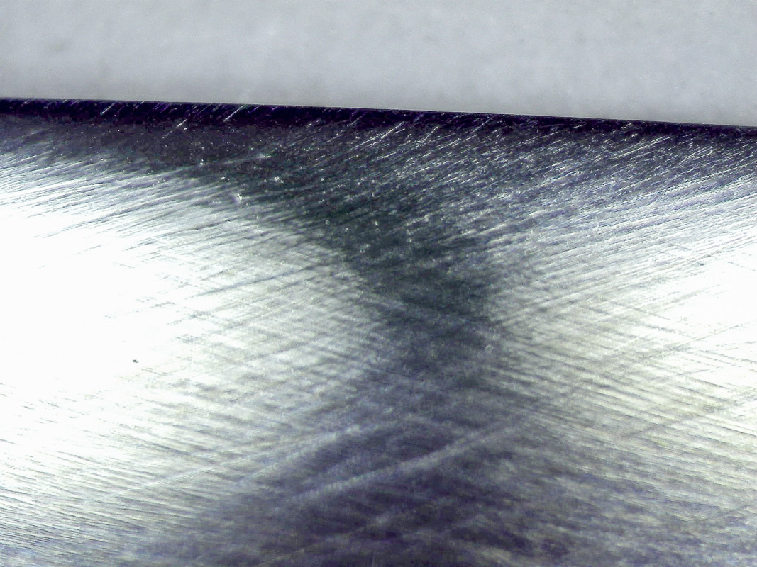

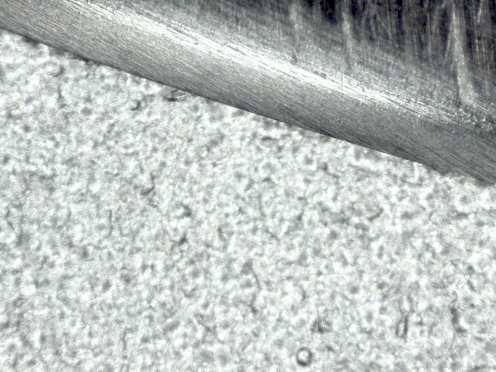

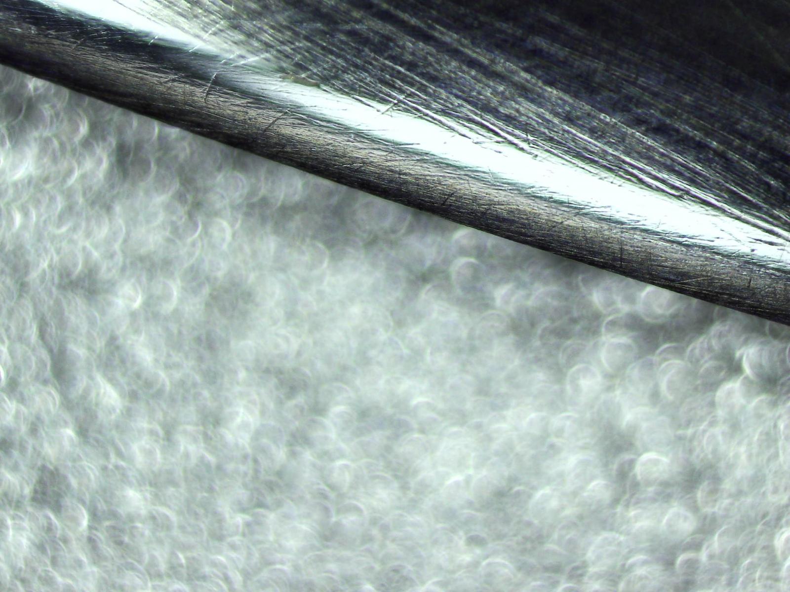

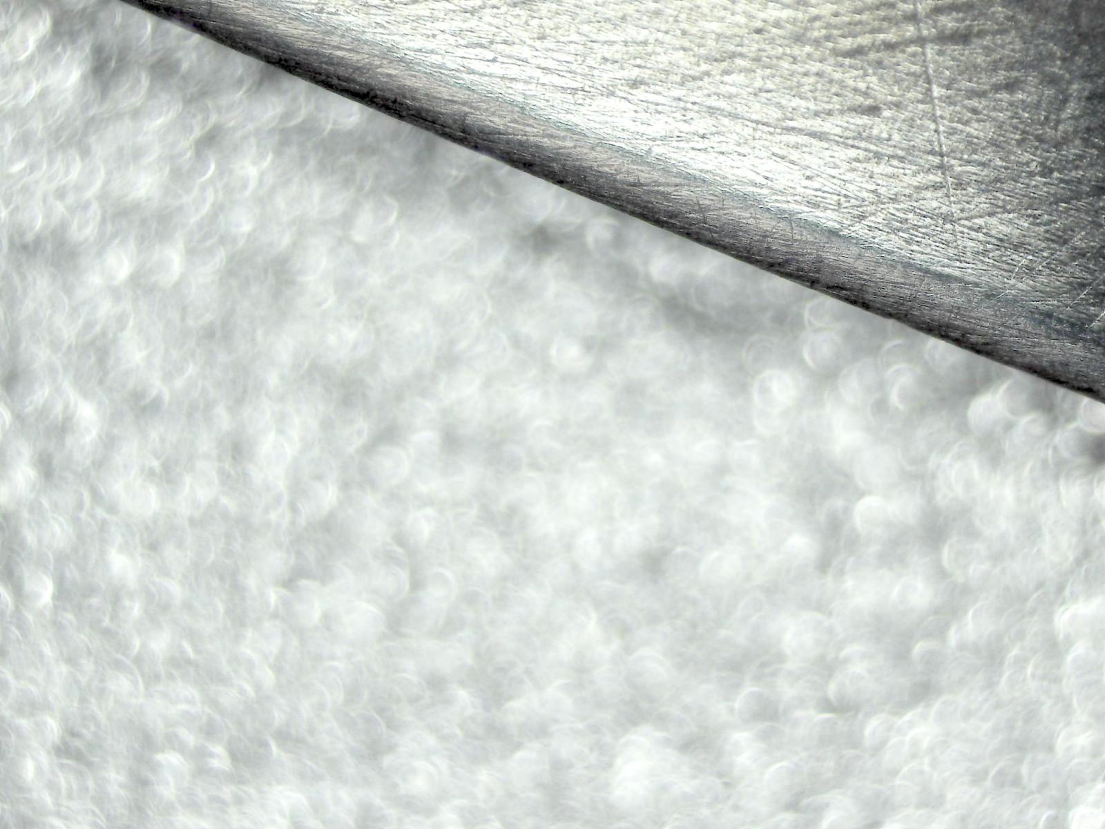

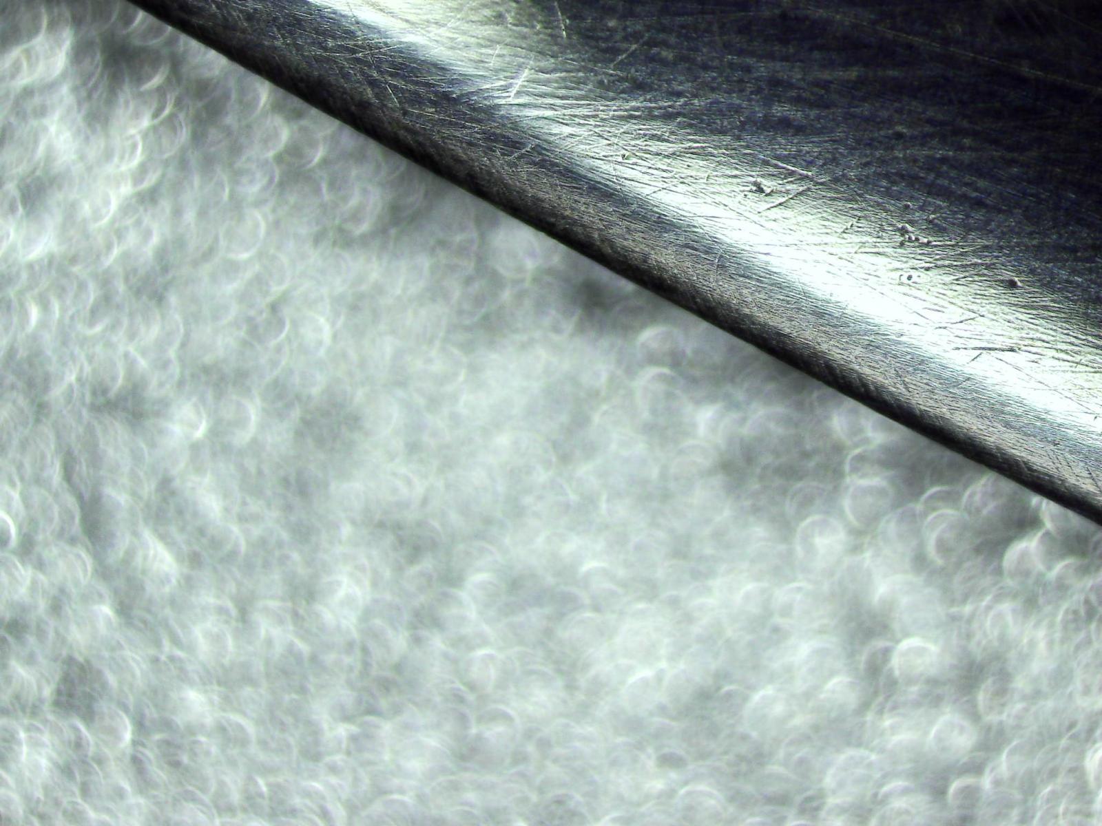

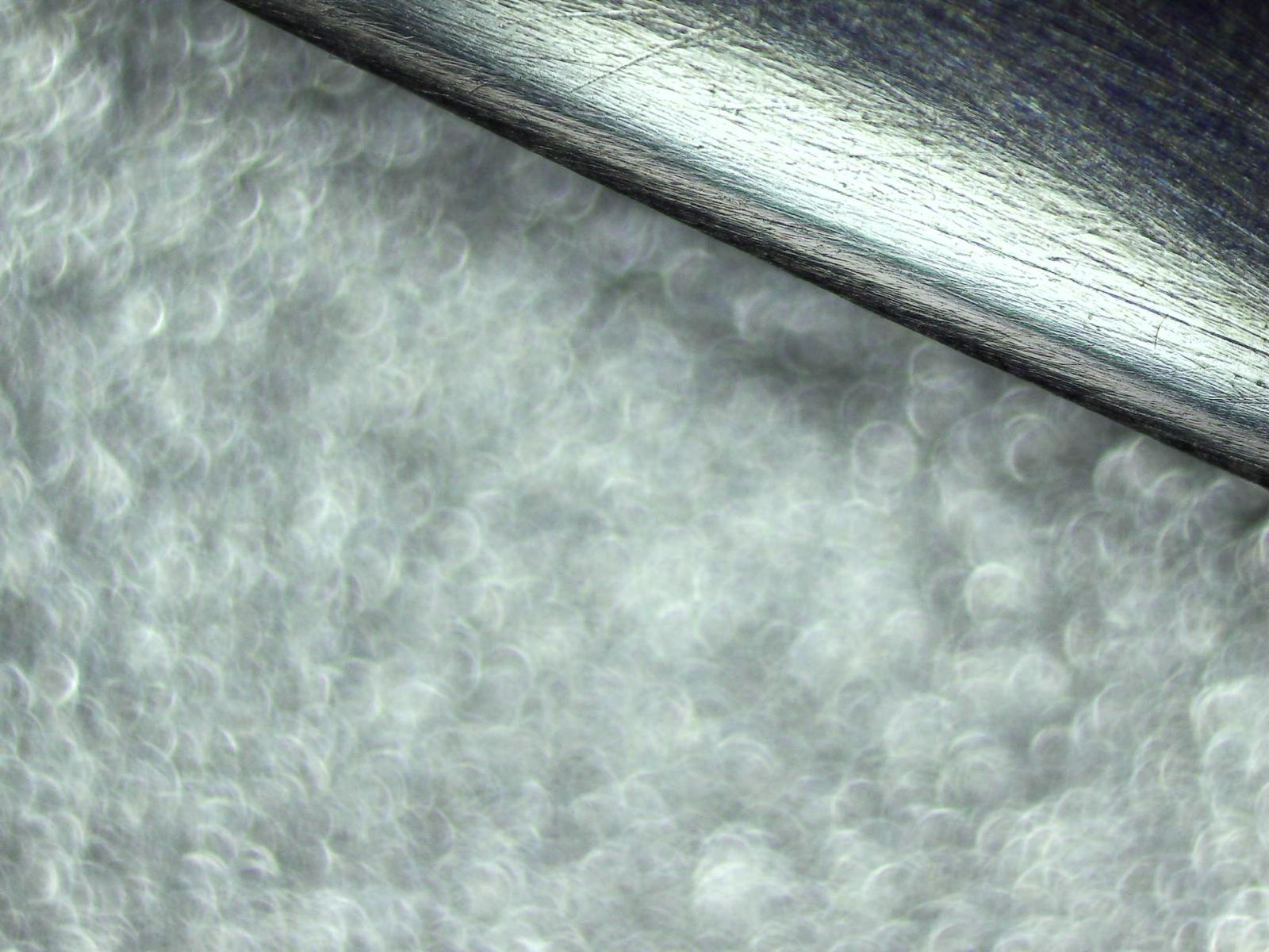

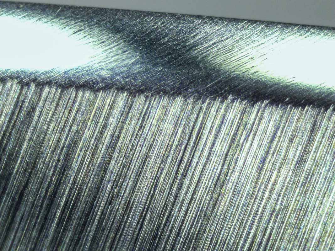

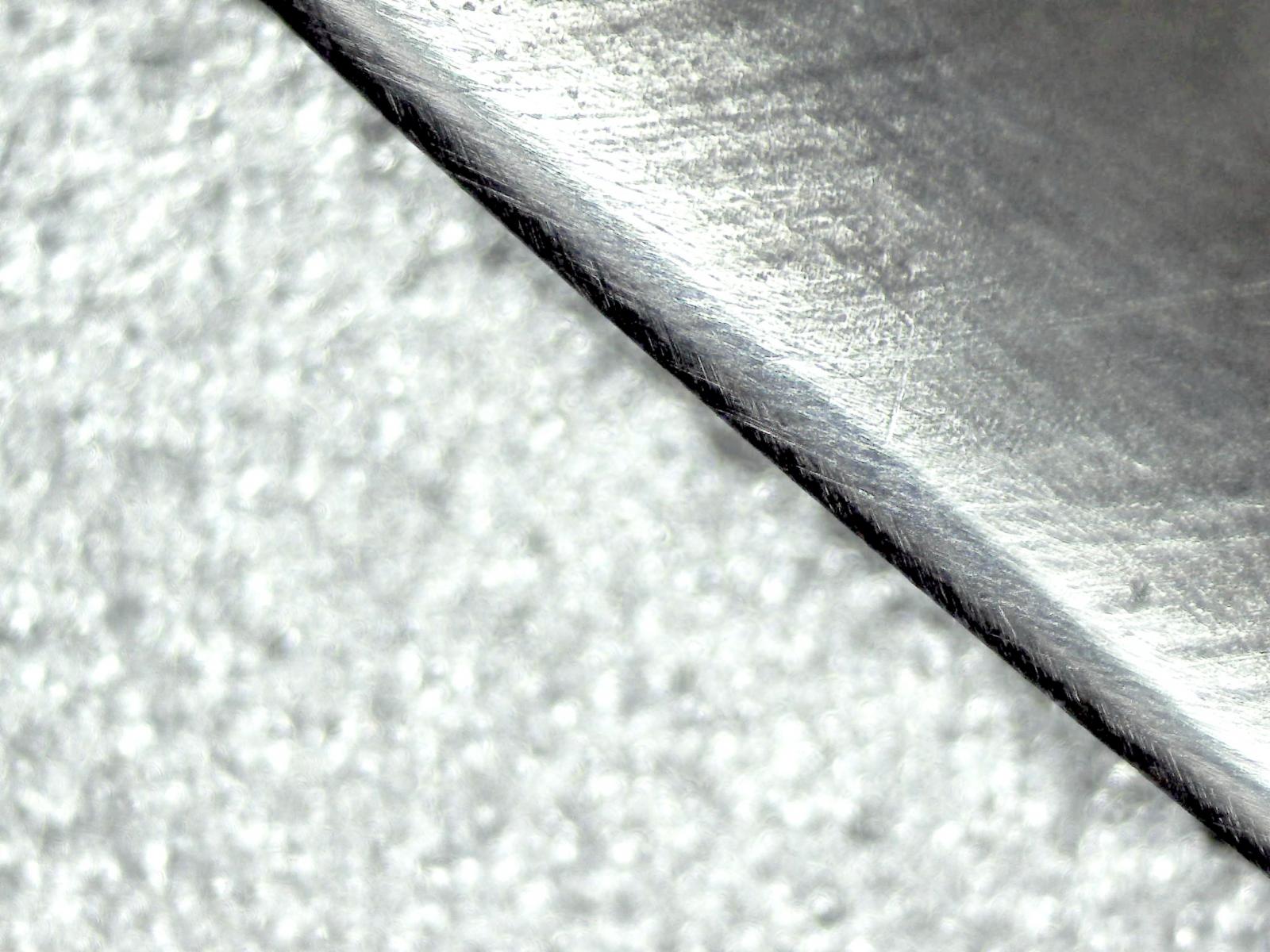

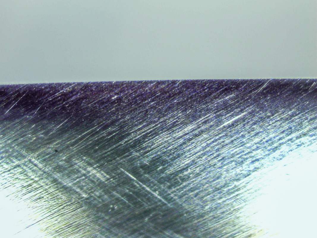

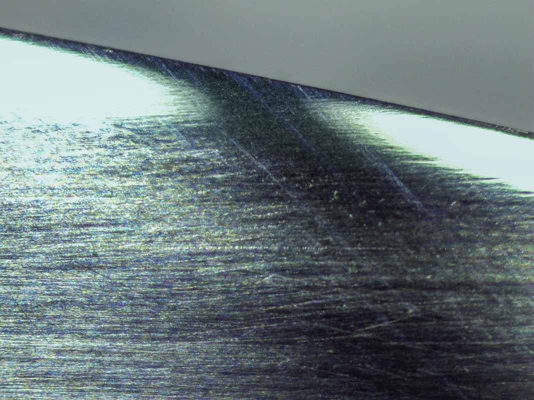

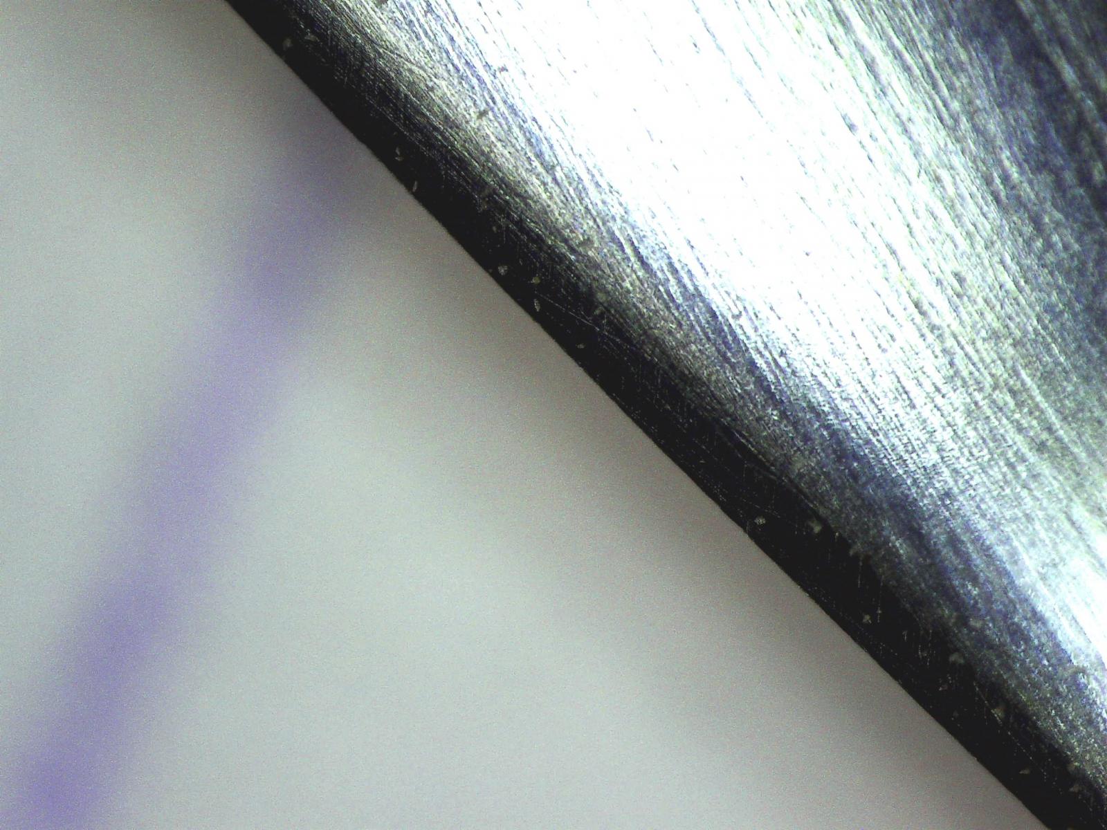

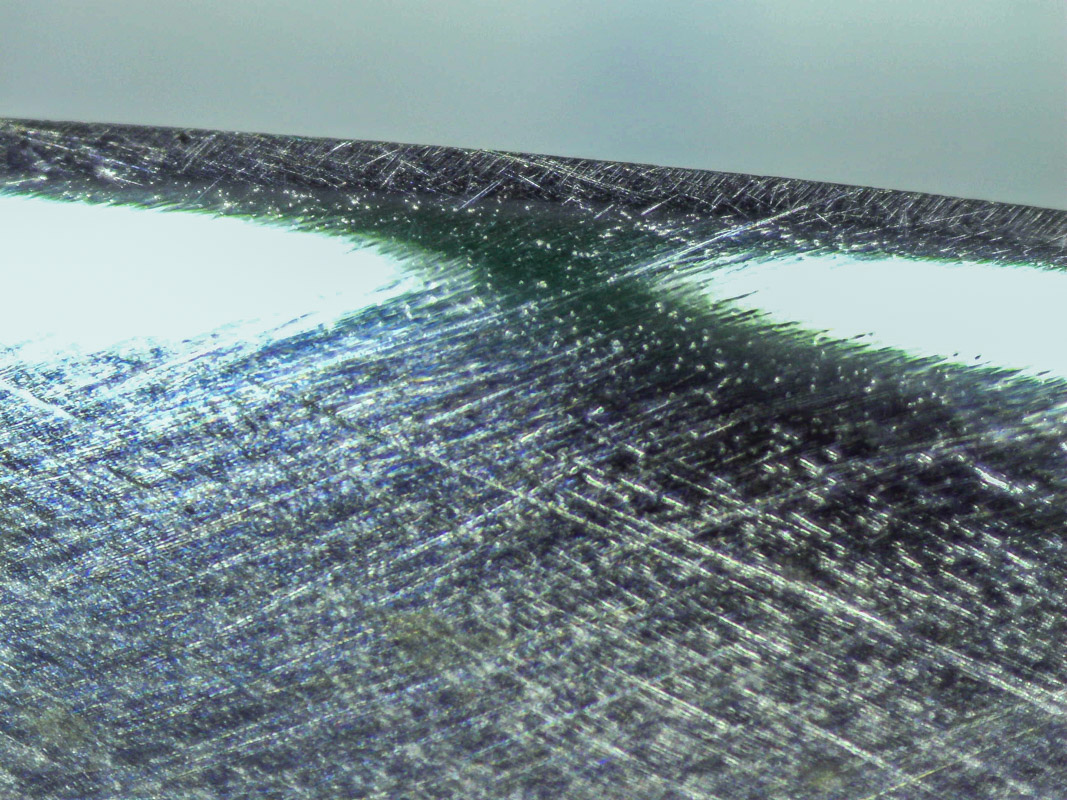

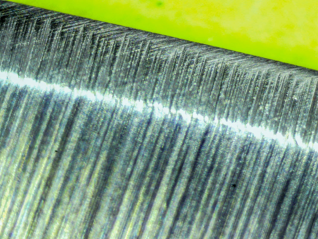

Was die "formlosen Etwasse" angeht, hier ein paar Mikrobilder von diversen per Hand ballig abgezogenen Klingen. Es sind auch solche mit ursprünglicher V-Fase dabei ...
R'n'R
