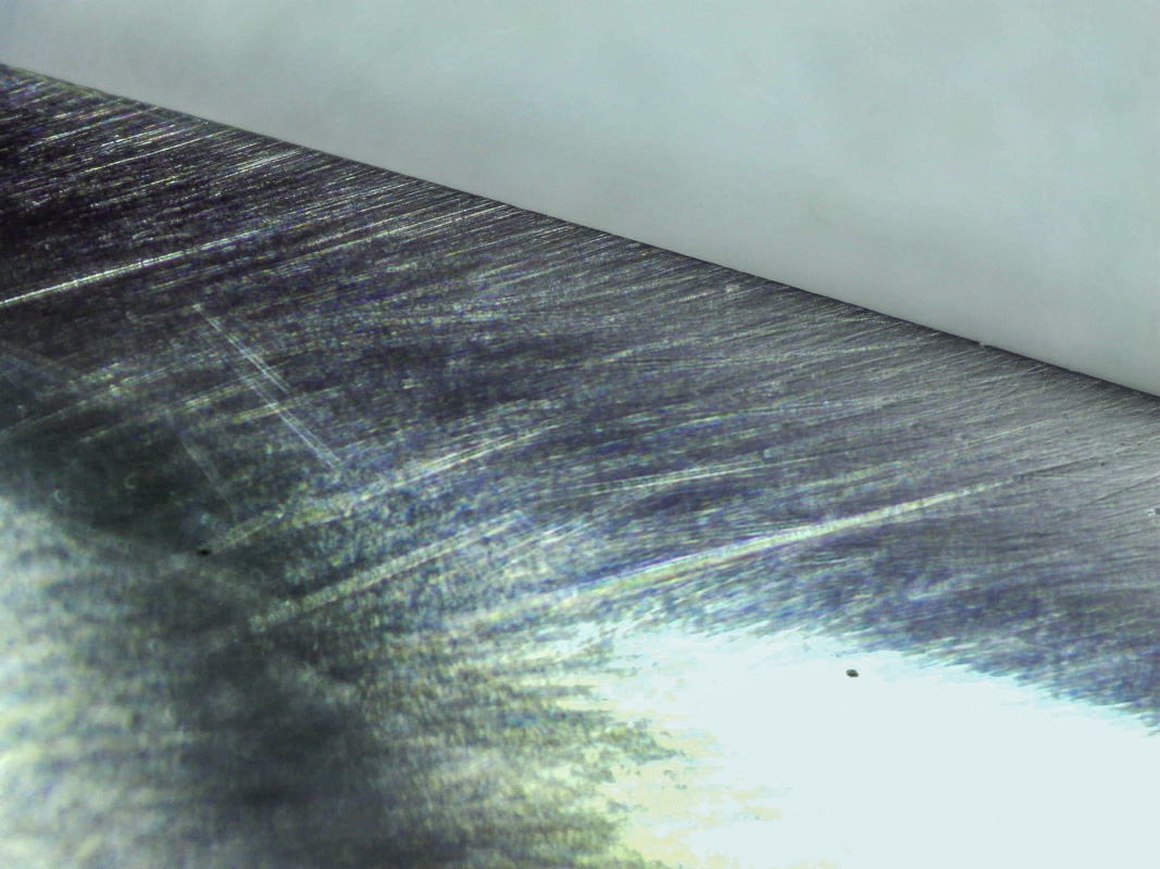

Ich weiß was Larrin untersucht hat, nur welche Relevanz hat das für die Praxis..... ?

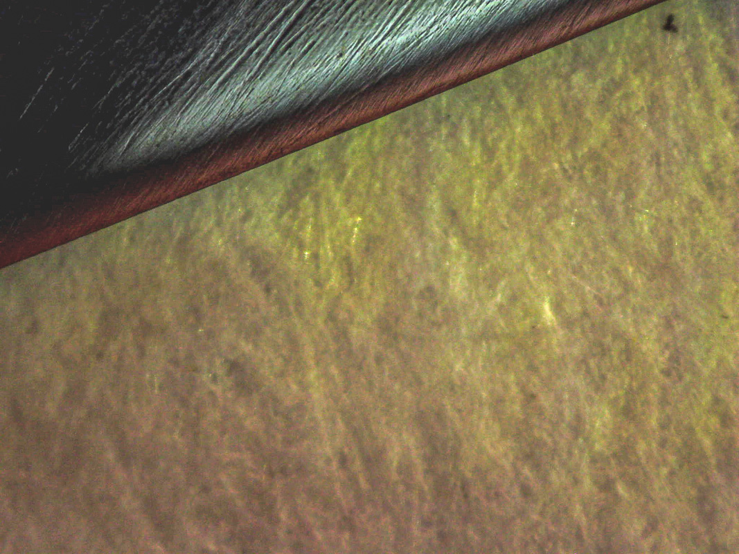

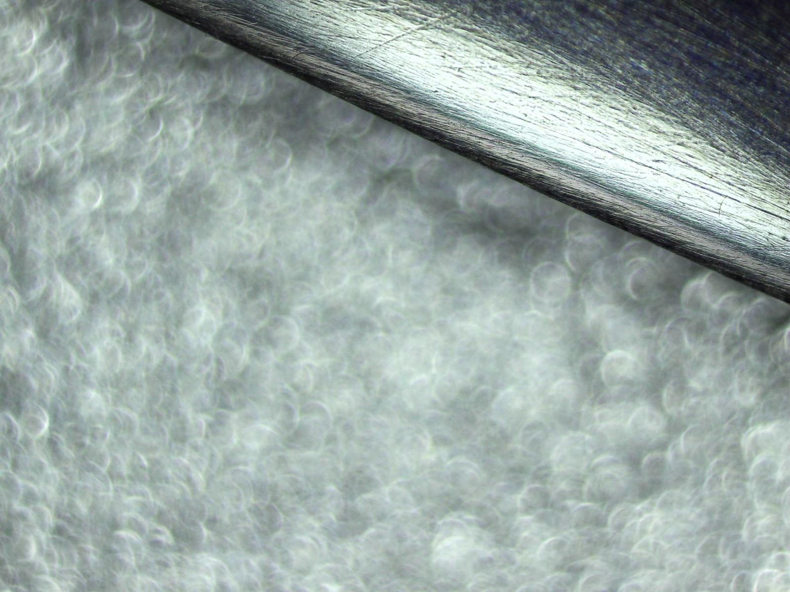

Und ich kann dir versichern das ich einige 1.2562 Wärmebehandlungen getestet habe... Unabhängig von der Härte gibt es ganz gravierende Unterschiede, und ich kann dir auch eine Gefüge Aufnahme zeigen die
33783786ge.jpg" style="max-width:100%;" height="197" alt=""]
feiner aussieht als so manche Proben von Larrin....
Was hilft es denn zu wissen wie Zäh ein Stahl ist ? Brauch ich die Beanspruchung in der Küche, beim Stöckchen Schnitzen, oder Seilschneiden ?
Will sagen, was erhoffst du dir von den Ergebnissen, bzw. welche Schlüsse ziehst du für dich daraus ? Es kann doch nicht wirklich spannend sein zu wissen was ein Stahl bei Beanspruchung X macht ? Wenn man diese im Real Life nie braucht ? Nix anderes wird doch da von Larrin getestet...
Er schnitzt nicht, er schneidet keine Tomaten und Seile auch nicht ???

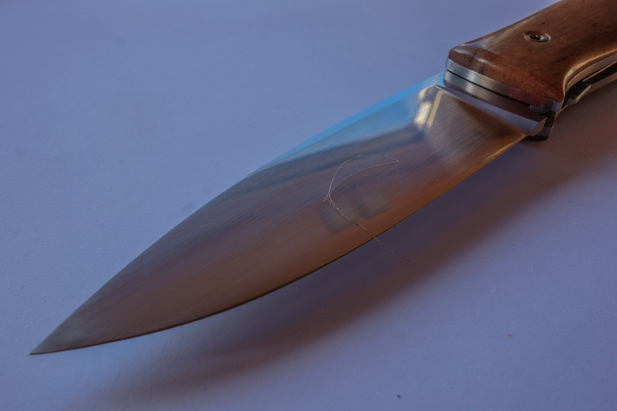

HSS-Klinge umgeschliffen.
Nach der langen Lagerung und Benutzung ist die Haarspalterei noch möglich.
Seekuh von Thomas Froberg 1.2442 - Hanging Hair OTB …

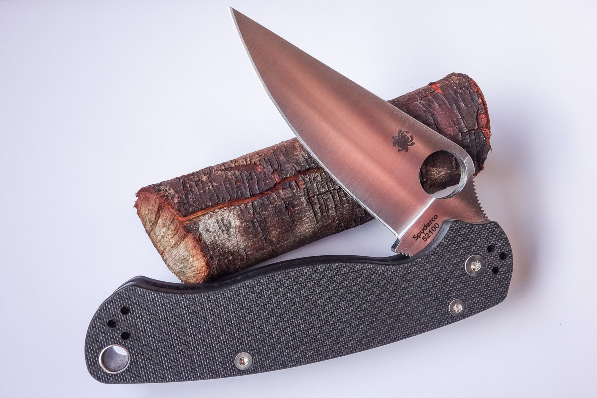

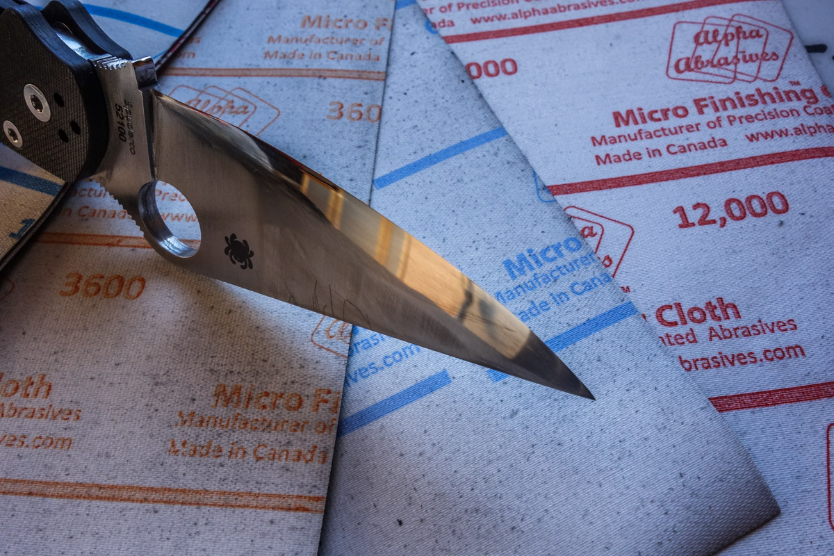

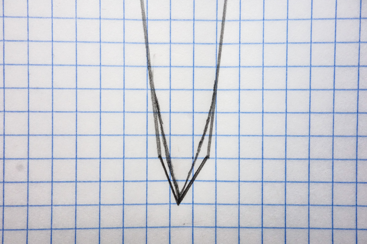

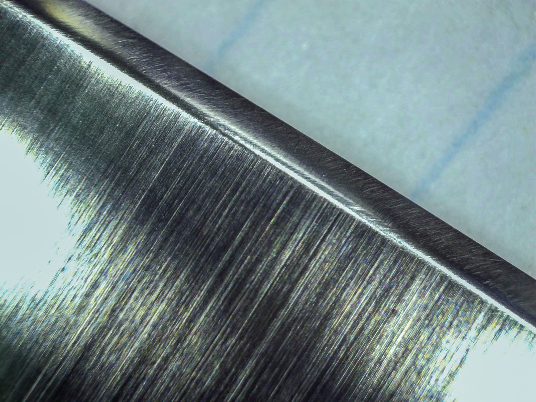

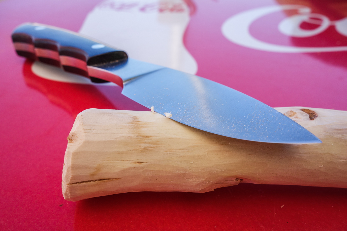

Dutchman, von dem das Zitat im vorausgehenden post stammt, hat Larrins CATRA-Ergebnis sehr schön plausibel und nachvollziehbar beschrieben. Und ich halte es - gelinde gesagt - für sehr gewagt, ihn der Unwahrheit zu bezichtigen. Es ist - wie die Deine - eine weitere Erfahrung, nichts weiter und nur, weil sie von Deiner abweicht, muß sie nicht falsch sein.
Die Erfahrung - „Thinner edges cut more easily … The thicker edge is doing twice as much work, degrading twice as quickly“ - die er mit Fleisch gemacht hat, wird am besten nachvollziehbar, wenn wir die Küche wieder verlassen und hartes Schnittgut zu bewältigen ist, etwa Holz.
Den Unterschied zwischen meinem Standard-Para-Military CPM S30V und meinem schlank ballig auf Null umgeschliffenen Para Military 52100 kann man diesbezüglich schon als dramatisch bezeichnen. Bild 01 Originalanschliff, Bild 02 Mod:
Hier ist sowohl der Schneidenwinkel kleiner als auch die Schneidendicke reduziert, was insgesamt neben präziseren Schnitten - „Thinner edges are easier to control“ - zu einem spürbar geringeren Kraftaufwand und damit außer vergleichsweise reduziertem Verschleiß auch zu einer sehr erfreulichen Entlastung von Daumen und Hand führt.
Wie weit man hier gehen kann, hängt - der Schneidkantenstabilität wegen - entscheidend vom verwendeten Stahl ab (hier der schön zähe 52100), womit wir wieder bei CATRA, Seilchenschneidern, Roman, Larrin, Achim Wirtz Schnippeltest und ihren Untersuchungen angelangt sind, die die diesbezügliche Entscheidungsfindung erleichtern bzw. überhaupt erst ermöglichen, da sie Fakten über die Eigenschaften von etablierten und neuen Stählen bereitstellen.
Ich habe reihenweise Erfahrung mit schlanken Schneiden - meine Obsession, wie gesagt. Und was die Standzeiten dieser Messer angeht, bin ich immer wieder beeindruckt. Wenngleich ich keine belastbaren Angaben liefern kann, da ich keine Zeiten messe und mir diese auch gleichgültig sind. Eine schlank ballige Klinge aus niedrig legiertem Wolframstahl oder moderatem PM-Stahl wie CPM 3V oder CPM CruWear durch Stroppen scharf zu halten, ist eine Leckerei. Ausbrüche habe ich keine zu verzeichnen, was regelmäßige Kontrollen unter dem Lichtmikro zeigen.
Exakte und allgemeingültige diesbezügliche Meßwerte könnten meine Schneidtests - wie auch Deine und die anderer User - eh nicht liefern, da persönliche Eigenarten im Gebrauch und externe Umstände (unterschiedliches Schnittgut, Schneidunterlagen etc.) im Spiel sind. Da vertraue ich dem unbestechlichen CATRA-Ergebnis. Und habe aufgrund meiner reichhaltigen Holzschneide-Erfahrung nicht den geringsten Grund das anzuzweifeln. Dutchman hat das - wie ich finde - sehr schön kurz und plausibel auf den Punkt gebracht. Das war der entscheidende Grund für das Zitat.
In den amerikanischen Foren - bladeforums, cliffstamp, forum.spyderco … - genießt Larrin Thomas btw. allgemein großes Ansehen ob seiner Arbeit seitens langjährig erfahrener Messermacher, Metal Nerds und Serienhersteller wie Sal Glesser.
Man muß einem CATRA-Test oder einem Seilchen-Contest auch nicht Ansprüche andichten, die er nicht zu erfüllen beansprucht. Keiner von beiden will die Schnitthaltigkeit einer Kategorie (Küchenmesser, Haumesser, Rasiermesser) simulieren. Sondern ganz allgemein das grundsätzliche Potential (Schnitthaltigkeit, Zähigkeit) eines bestimmten Stahls aufgrund seiner gegebenen Chemie bei einer bestimmten Härte, Wärmebehandlung (auch Geometrie) … aufzeigen. Und stellt damit wesentliche Basisdaten für die Entscheidungsfindung bereit.

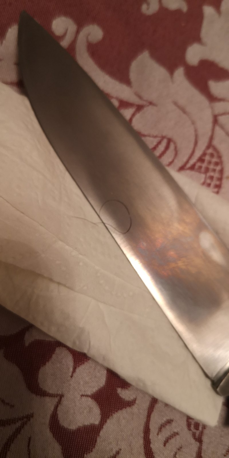

HSS finichen und schärfen.
Billige Klingen bedeuten nicht zwingend eine schlechte WB. Danach kommt Bandschleiferschliff und das was.
So gut werden Schärfbarkeit und Schneidhaltigkeit da ab sofort nicht sein.
Umschleifen per Hand beschreibe ich hier nicht, da da viel zu erklären ist.
Beim Finishen der Oberfläche ist es wichtig "Schlamm" ständig zu beseitigen. Sonst der weggeschliff. Stahl schadet die Oberfläche und kann "ausschlagartiges Bild" hinterlassen: mehrere kleinen rostigen Punkte.
Will man eine gute haarspaltende Schärfe haben, das ist die mit Arkansas und Jaspis gut erreichbar.
Muss die Schärfe außerordentlich sein, muss man dann z.B. Jaspisoberfläche zwischendurch immer abwaschen- also Stahlabrieb vom Stein beseitigen.

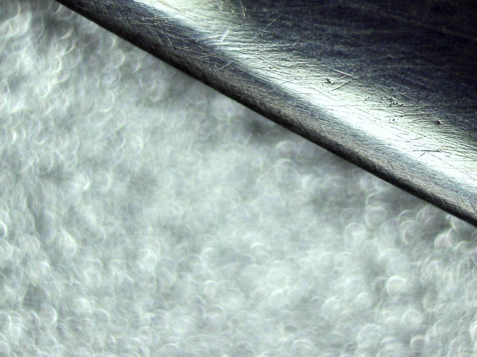

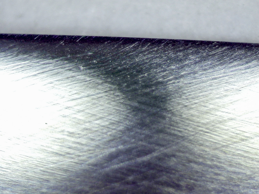

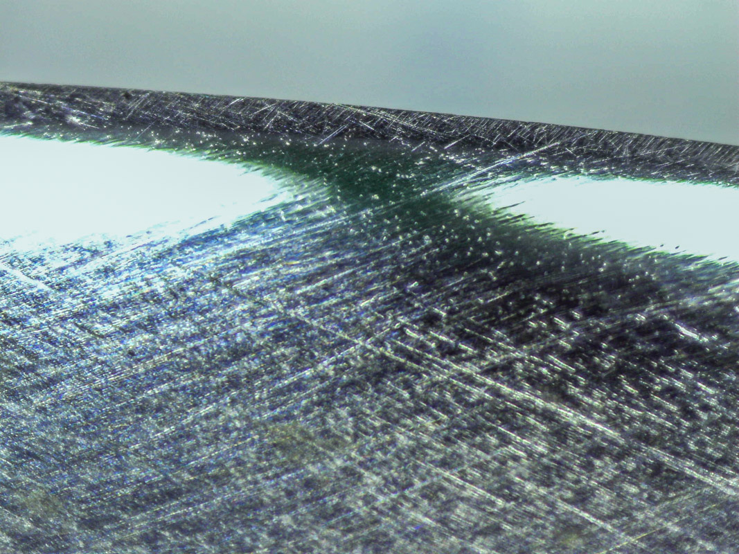

Du wiederholst Dich. Wird aber nicht besser dadurch. Du willst es ja offensichtlich nicht kapieren, was CATRA bezüglich Schnitthaltigkeit und Zähigkeit von Stählen für Informationen zu liefern beansprucht und tatsächlich liefert …
Ich meinerseits probiere übrigens ständig aus. Und meine Erfahrungen geben - wie oben geschrieben - keinerlei Anlaß, an den grundsätzlichen Informationen zu zweifeln.
Desweiteren ist das "stroppen" eh total kontraproduktiv... Das wüsstest du wenn du mal geführt geschärft hättest.
Will ich gar nicht wissen. Iss mir völlig wurscht!
Das Stroppen führt bei mir zu ausgezeichneten Ergebnissen und fein geschlossenen Schneiden, wie Lichtmikro-Kontrollen zeigen. Was will ich denn mehr. Der ganze Klimbim mit der Schärferei ist aus meiner persönlichen Sicht komplett überbewertet und mir wäre der Aufwand definitiv zu hoch. Es gibt ja Nerds, deren überwiegende Beschäftigung nicht Schneiden sondern Schärfen ist. Von mir aus.
Was bitte erwarte ich denn von einem scharfen Messer? Daß es exzellent für eine gute Weile schneidet. Und keine Ausbrüche entstehen. Die Schneide fein geschlossen ist. Bei insgesamt wenig Aufwand. Stroppen und ballig passen perfekt zusammen.
Hier ein paar Beispiele von gestroppten Klingen. Von links nach rechts: Boll Custom, Froberg Custom, Tritz Puukko, Haslauer Custom, Hennicke Custom, Froberg Custom, Small Regular Sebenza …
01 Boll Custom.jpg 02 Froberg Custom.jpg 03 Tritz Puukko.jpg 04 Haslauer SBH Mid.jpg 05 Hennicke Taschenklapper.jpg 06 Froberg Custom.jpg 07 Small Sebenza.jpg
Das Larrin Thomas hoch angesehen ist liegt ja nicht zuletzt an seinem Vater und das bestreitet ja keiner... Nur fehlt ihm anscheinend der Bezug zur Praxis..... (oder er arbeitet für einen Papierhersteller) .
Eine Art von Herabwürdigung und Respektlosigkeit, die mir persönlich auf den S... geht.
