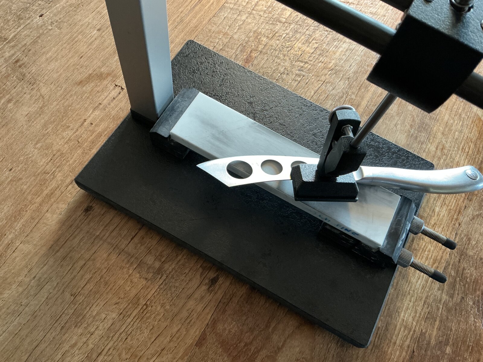

Moin @Ray0711 ,
Zu 1): was hast du genau gemessen, den tatsächlichen Schleifwinkel bei verschiedenen Messern oder den Winkel auf der Messerflanke, wenn das Messer auf dem Magnethalter sitzt? Der zweite ist bei allen Messern gleich, nur abhängig von der Einstellung der Halterung und unabhängig davon, welchen Schliff das Messer hat. Du misst ja in dem Fall nur die Lage der durch die Klingenflanke vergrößerten Auflagefläche des Magnethalters. Wie das Messer darunter aussieht, ist dem Winkelmesser dabei egal.
Zu Abweichungen bei der Messung kann es kommen, wenn die Primärfase des Messers ballig ist. Das ist ja dann keine plane Fläche, sondern gewölbt, und das Messergebnis ist davon abhängig, wo genau der Winkelmesser auf der Klinge sitzt.
Stellt man den Winkel mit einem flachen Teil ein und wechselt dann auf eine Klinge, wo der Magnethalter auf der Primärfase sitzt, ist der tatsächliche Schleifwinkel tatsächlich etwas kleiner als der gemessene Winkel. Wieviel genau ist abhängig von der Geometrie des Messers. Bei einem Kochmesser mit 5 mm Rückenstärke und 50 mm Höhe sind es ungefähr 2,8 Grad.
Zu 2): hast du das Petty AUF den Adapter gesetzt? Das muss VOR den Adapter. Die Kante des Adapters bildet dann einen Anschlag für den Klingenrücken. Wichtig: Setz den Adapter so auf den Magnethalter, dass der Anschlag des Magnethalters in die Nut des Adapters greift.

Hey Cybernikus, danke für die schnelle Antwort!
Zu 1. Genau, den Winkel erst auf dem Stein genullt, dann auf die Primarfase des gestanzten Messers gelegt, da dieses vollkommen Plan ist, und auf 20 Grad gestellt. Wenn ich dann aber ein Messer mit Taper eingelegt habe, ergaben sich größere Winkel als 20 Grad und das fand ich seltsam. Jeweils immer auf der Primarfase, kurz nach dem griff gemessen.
Zu 2. Okay, ich bin einfach zu dumm! Ich dachte, dass die Nut des Adapters auch gleichzeitig zum einlegen des Klingenrückens gedacht ist - wie am großen Halter 😅

Bei Einsatz des Adapters wird das (kleinere) Messer ja vor allem von den zwei kleineren Magneten im Magnethalter fixiert. Diese sind schwächer, so dass der Seitenwechsel auch ohne eine Nut für den Klingenrücken gut funktioniert. Man benötigt weniger Kraft für das Ablösen der Klinge und für eine kontrollierte Bewegung reicht es hier aus, wenn der Klingenrücken am Anschlag anliegt.
Messer das geschliffen werden soll, an den halter, winkel einstellen und gut ist. Nicht winkel einstellen und anderes MEsser dran, das ergibt eine winkelabweichung von einigen grad.
Ich möchte alle meine Messer mit dem gleichen Winkel schleifen, damit ich über die Stein Progression nicht jedes Mal messen muss, wenn ich mehrere Messer schleife. Die Idee war ja ein planes Messer auf 20° zu stellen, dass ich bei meinen getaperten Messern (so ziemlich alle anderen) auf irgendwas zwischen 16,X° und 18,X° an der Sekundärfase lande. Mich wundert wie gesagt nur die Winkelabweichung nach oben...
Wenn man genau reproduzierbare Winkel bei ballig geschliffenen Klingen haben möchte, kann es besser sein, den Winkel mit einem planen Stück Stahl einzustellen. Bei einer konvexen Fläche wie einer balligen Klinge ist die Winkelmessung davon abhängig, an welcher Stelle man genau den Winkelmesser aufsetzt. Für Reproduzierbarkeit müsste man immer an genau derselben Stelle messen. Bei flachgeschliffenen Klingen ist das egal.
Ich vermute, dass die Abweichung durch die Ungenauigkeit der Winkelmessung auf einer balligen Klinge auftritt. Alle Klingen mit Flachschliff und sonstigen planen Teile (Flachstahl, Küchenpalette, …), egal ob planparallel oder keilförmig, müssen im Rahmen der Messgenauigkeit des Winkelmessers annähernd denselben Winkel zeigen. Das hat auch nichts mit dem System zu tun, das ist einfach geometrisch so.
@Ray0711: für deine geplante Vorgehensweise (festen Winkel einstellen, tatsächlicher Schleifwinkel ergibt sich aus der Messergeometrie) ist es tatsächlich am sinnvollsten, mit einem Flachstahl (oder in deinem Fall: einem Messer mit planparallelen Seiten) einzustellen.
Stell doch einfach einen geeigneten Winkel mit einem planen Stück Stahl ein, z.B. 20 Grad, und verändere den.nie wieder.

Lassen sich damit kleine Taschenmesser zB. ein Laguiole mit einer Klingelbreite von 16mm ohne Schwierigkeiten schleifen?
Gibt es da ein Problem mit der breite vom Klingenhalter?
oder ist das System vorwiegend für Küchenmesser gedacht?
schon mal im voraus Danke
Hey, als überzeugter Freihandschleifer nutze ich das System von Simon im Wesentlichen für schmale Klingen, wie z.B. meine recht edlen Laguiole`s, da hier die Winkelgenauigkeit freihand schwer zu halten ist.
Mit dem magnetischen Abstandshalter, der an Klingenhalterung in der Nut sicher gehalten wird, lassen sich die schmalen Klingen sauber fixieren und schärfen. Wie gesagt, gerade dafür finde ich es sehr gut.
