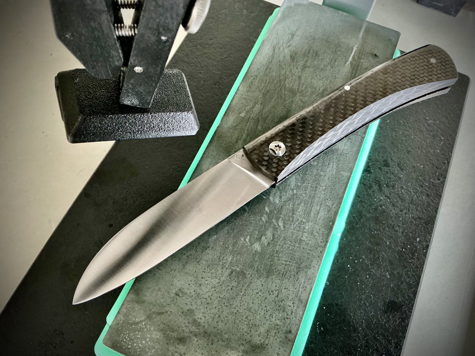

Lannier‘s 14C28N mit Simon‘s Turm und Shapton 8k - perfekte Sache.
