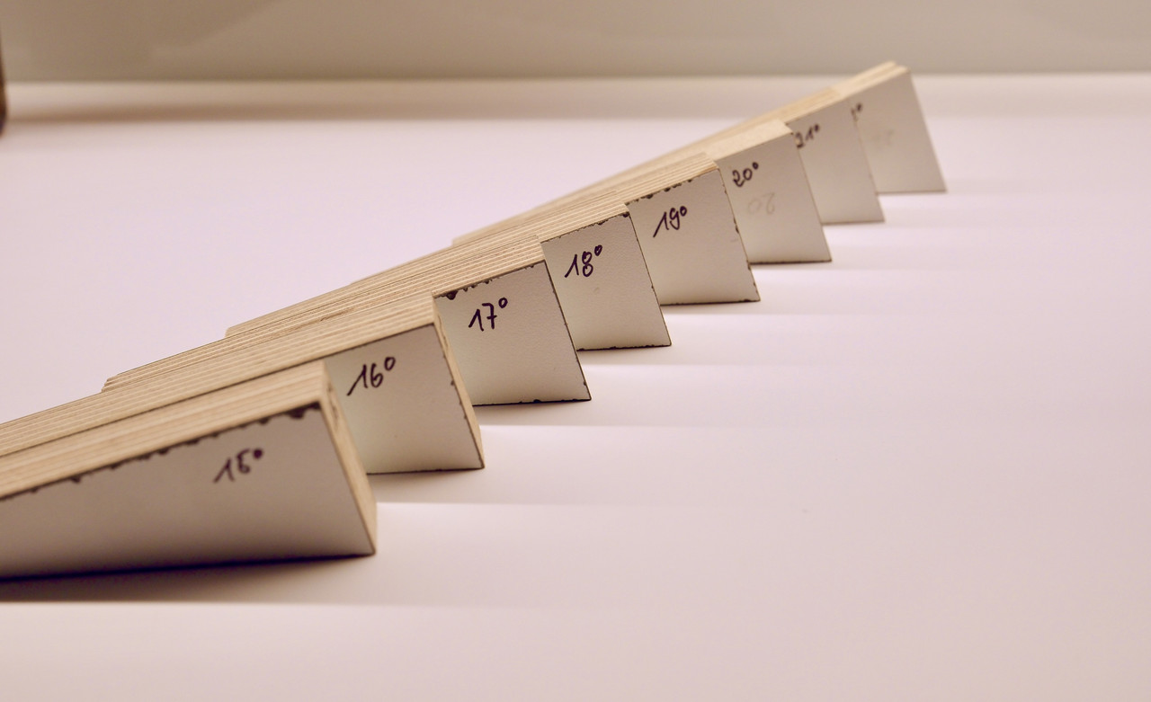

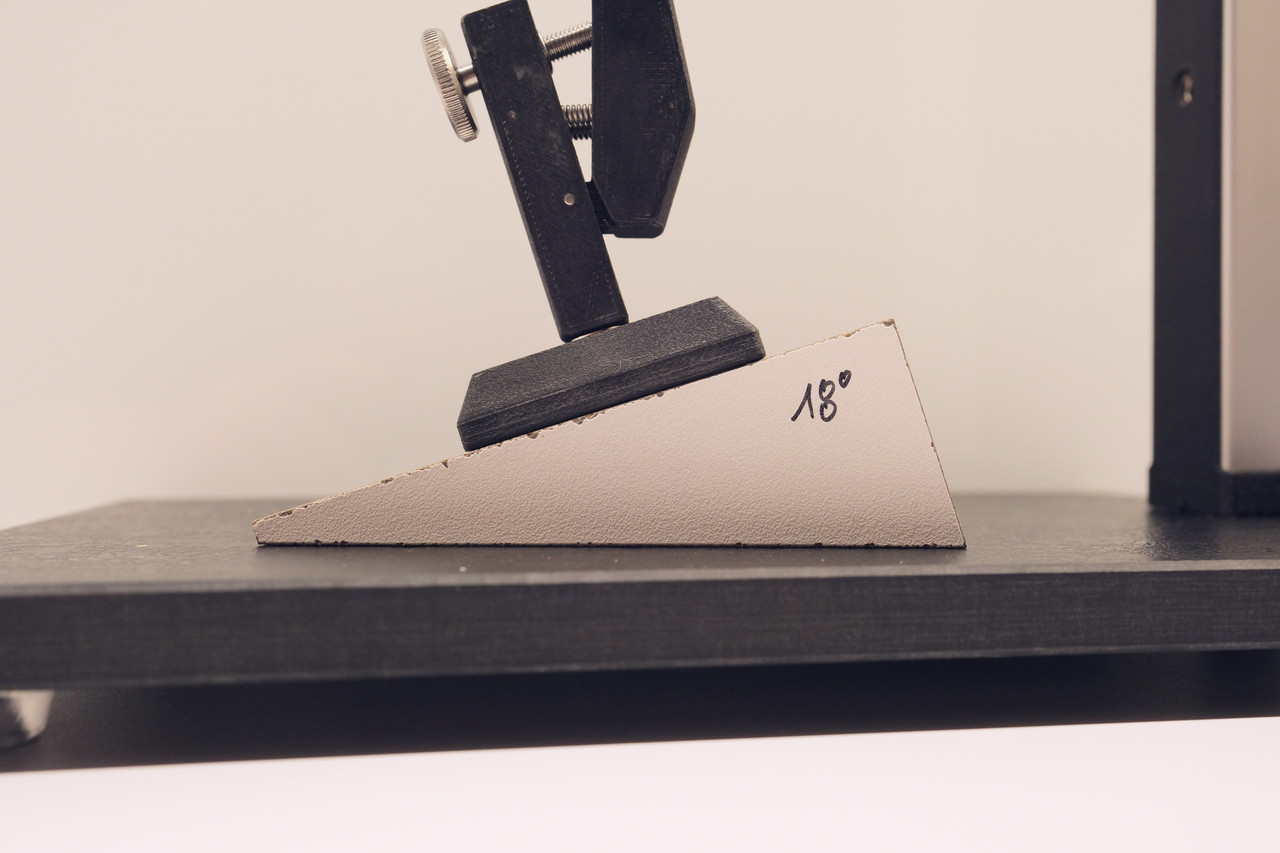

Hallo Simon,
komme mit deinem System sehr gut klar, einen Halter mit festem Winkel würde ich nicht kaufen, auch wenn ich eigentlich fast alles auf einen Winkel schleife.
Länger Stäbe brauche ich auch nicht das würde das ganze System vermutlich wesentlich größer und schwerer machen.
Die Aufnahme verstellt sich bei mir bisher auch nicht von selber.
Zur Winkelfindung habe ich eine Viertelstunde investiert und mir ein paar Winkelkeile geschnitten. ( Ok ich hab ein sehr genau Formatkreissäge in meiner Werkstatt stehen)
Dies Keile lege ich auf die Grundplatte, verstelle anschließend die Schräge der Messeraufnahme bis dies passt.
Man muss mit diesen Keilen auch keine Grundplatte ausrichten sollte immer passen.
( Hoffentlich klapp das jetzt mit den Bildern :eek:)
