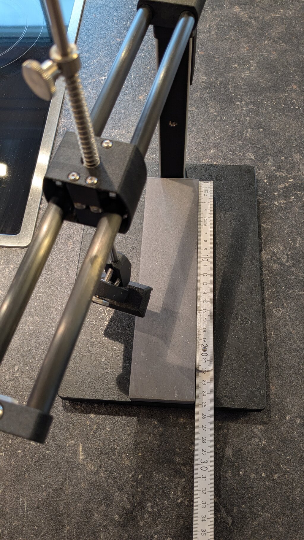

Ich habe mal ein paar Fotos gemacht, was mit dem Nowi Home geht, DMT 8“ mit Magnetbase knapp, Arkansas 10“ mit Holzrahmen darunter.
Steingröße mit Halter max. 23,5 cm.
Ich habe mein setup mittig, wenn man den Turm nach rechts oder links versetzt kann man die komplette Länge von 30,5 cm nutzen.
Das geht mit dem Simon Herde nicht, da bräuchte es eine größere Grundplatte und einen längeren Schleifarm, was wahrscheinlich aus Stabiltätsgründen kritisch wäre.

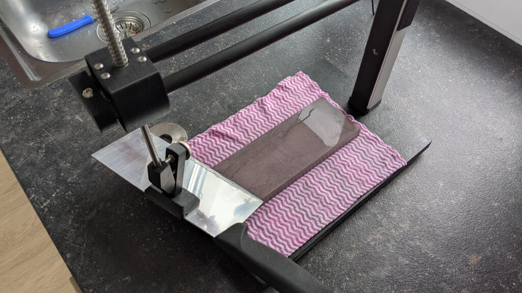

Hier noch ein Bild von einem 25cm BBB auf der Platte:

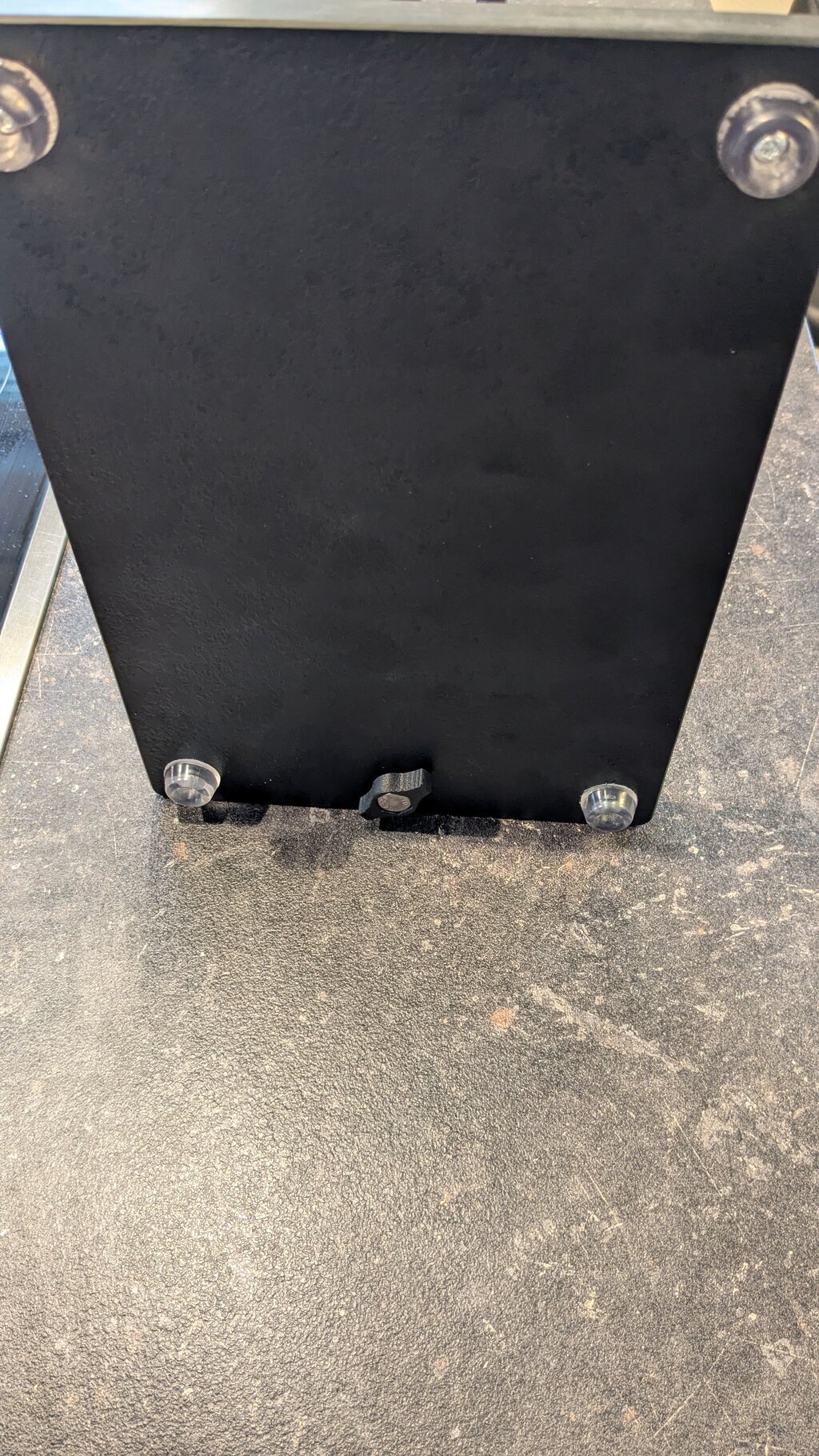

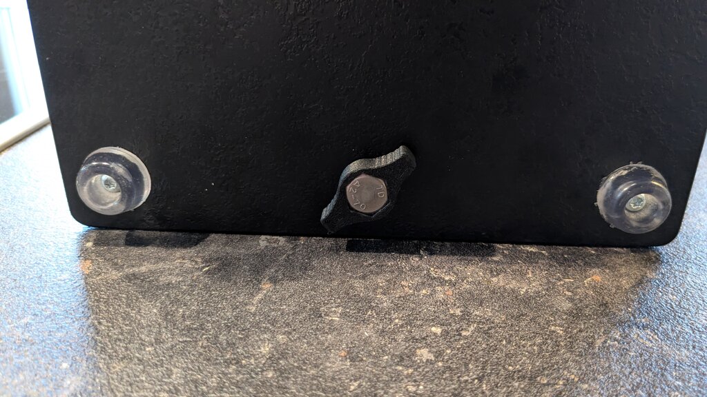

Außerdem noch ein Foto von unten, die Platte gegen eine größere tauschen sollte jedem mit Akkuschrauber und Bohrer möglich sein wenns um ein paar cm fehlt:
Das macht zwar den Arm auch nicht länger aber immerhin steht der Stein dann nicht über.

Sehr schön, dass du ein Foto im Verstauzustand postest. In diesem Zustand passt es in der Tiefe gerade noch in einen üblichen Küchen-Hängeschrank. Wenn man die Platte oder den Ausleger länger macht, geht das leider nicht mehr.
Ein längerer Ausleger ist auch für lange Klingen nicht erforderlich. Simon wird in den nächsten Tagen mal ein Video posten, wo er das demonstriert
