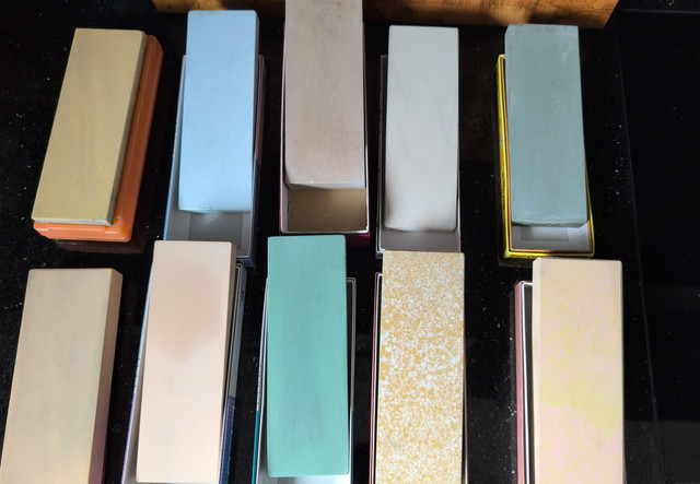

Kann ich so nicht sagen! Vernunft hilt auch hier! ich habe viele Steine, aber letztlich schärf ich mit System (und diesen kleinen 15cm Steinen), oder nutze in der Küche die deutschen Messer samt Wetzstab. Bewusstes Downgrad für die Bequemlichkeit! Es gibt zum Glück viele Wege zur scharfen Schneide und mir reicht es wenn ich weiss: im Ernstfall kann ich dass, bzw. Messerkäufe scheitern nicht mehr am Werksschliff. Umsoschöner wenn nun Systeme wie die hier in den bezahlbaren Bereich rücken und damit irrationale Käufe vermieden werden können.

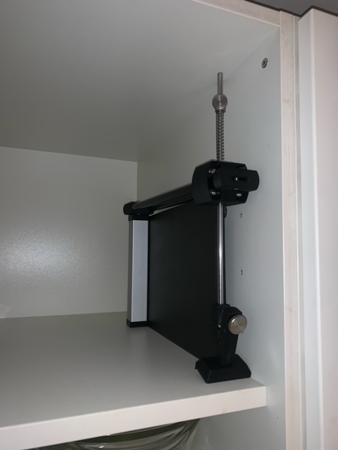

Was hier ja schon stark diskutiert wurde ist das Thema Größe des Systems bzw. Schärfen von sehr großen Messern. Um ein bisschen Hintergrundgeschichte zu liefern, ist das Schärfsystem praktisch mit jeder Generation Prototyp deutlich geschrumpft, bis es diese Größe erreicht hat. Technisch wäre ein längerer Arm und größere Grundplatte also kein Problem. Es hat sich aber für mich herausgestellt, dass es einfach nicht größer sein muss, als es jetzt ist, um alle üblichen Küchenmesser gut schärfen zu können. Ein größeres System würde aber die Lagermöglichkeiten deutlich einschränken und unhandlicher werden.
So passt es noch in typische Küchenschränke:

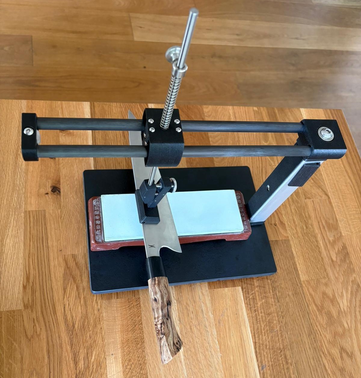

Die Frage zu großen Schärfsteinen wurde auch schon ausführlich diskutiert. Mittig auf der Basisplatte sin 25 cm platz, was für alle typischen Steine ausreicht. Solltet ihr sehr große Steine haben, könnt ihr sie auch einfach neben der Säule platzieren. Hier nochmal ein Bild mit einem Chosera mit Kunststoffhalterung:
