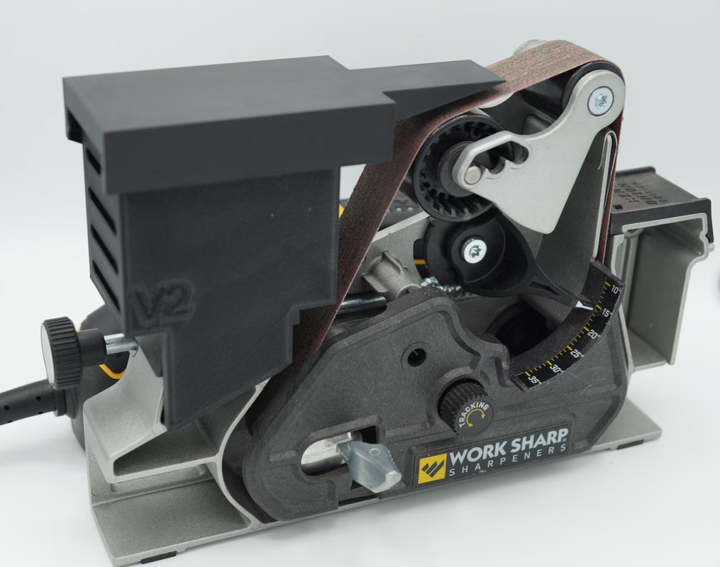

Das habe ich nicht getestet, das zusatzbauteil ermöglicht erst die null grad, mein goiniometer ist etwas ungenau. Kannst Du gerne testen und berichten.
Kann ich leider nicht, da ich nur den Nowi Home und keinen WS Ken Onion besitze.
Daher hatte ich gehofft, dass Du da nähere Infos hast. Btw. Es gibt auch Schleifhilfen für den WS, hast Du die einmal ausprobiert?

Die schleifhilfen habe ich nicht, da kein 3D drucker vorhanden. Im bild ist das ken onion mit bga MK2 zu sehen, ich habe MK1.
